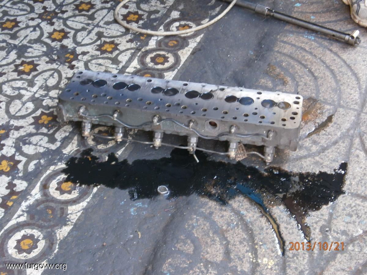

haber, que puede pasarle?, arranca a ver si vemos algo, una fuga, o el viscoso, el depósito de expansión....agua tiene, va no pasa nada, aquí esto nos lo arreglan en un momento ya verás. Yo no lo entiendo, por qué estas cosas siempre nos pasan en medio del desierto?, por qué ocurren cuando más miedo estas pasando?, por qué ocurren en domingo?, va no pasa nada, aquí trabajan hasta en domingo. Efectivamente, encontramos un mecánico, desmontó el radiador, sacó el termostato, y venga al fin del mundo.... o eso creíamos. Culata 1-Viaje 0.

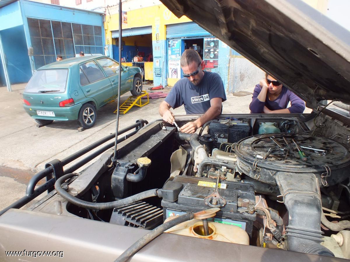

Oímos por el walkie: Oscar oye, no es muy normal que caigan gotas de aceite por debajo del volante verdad?, este viaje que tenía tres días de edad, se estaba poniendo un pelin pesadete con las averías. Era más curioso que grave. Volvimos a Mohamedia, al  Camping y allí nos pusimos manos a la obra para intentar averiguar de donde procedía el líquido elemento. Al día siguiente ya tendríamos los visados a punto. Patrol 2-Viaje 0.
De Mohamedia a la Embajada no deben haber más de cincuenta kilómetros, es autopista hasta entrar en Rabat y luego callejear un poco, nada del otro mundo pero los suficientes kilómetros para volver a oír por el walkie: la aguja vuelve a estar en el rojo, me paro en el arcén. Había un problema serio. Serio y que se había de solucionar ya. La cara de Asier, lo decía todo, estaba desencajado, no entendía como se podía empezar con tan mal pie y nosotros tampoco.

que ocurre? nada, que el tio este a  montado la culata sin tener en cuenta el orden de los tornillos ni el par de apriete y vuelve a calentarse. La pesadilla seguía. Esto ocurría ya camino de Casablanca, y con los visados en nuestros bolsillos. Volvemos. Otro dia perdido en volver a desmontar medio motor. Ya la historia del motor estaba durando demasiado, esta vez si que empezaba a hacer mella en nosotros. Estábamos pesadumbrados, neguitodos, callados, nos pasábamos horas en la puerta del taller viendo como de nuevo le sacaban las tripas al herido Patrol. Ya las conversaciones se hacían más pesadas, sin ritmo, solo se hablaba del problema, era difícil, muy difícil intentar hablar de otra cosa. El futuro del viaje de Asier ya estaba pendiente de un hilo. Patrol 3-Viaje 0.
De nuevo ensambló el motor, era ya oscura noche, tras una agria discusión, muy tensa y que nos dejó muy mal sabor de boca, nos despedimos de Rabat y fuimos a pasar la noche al Camping. De camino el Nissan respondió bien, parecía que la luz iluminaba de nuevo nuestra peregrinación, volvían las bromas al canal de nuestra emisora. Incluso bautizamos al Patrol de Asier como "el pupas", se lo tenía ganado.
De nuevo madrugando, partimos hacia Casablanca, y de nuevo por el walkie, el desagradable mensaje: Oscar, la aguja de nuevo en rojo, esto es una mierda, me vuelvo, ya lo tengo decidido. Paramos en un area de servicio, saque la carraca y me puse a apretar la culata como si no hubiese un mañana, daba igual, se podía observar como entre la culata y el bloque, una burbuja de aire asomaba su hocico. Que desesperación. Había ya que tomar decisiones importantes, esto era un bloqueo a nuestras intenciones, la de ambos. Asier ya no tenía esperanza en poder llevar a cabo su viaje, y nosotros que pudiese acompañarnos.
Me descorazonaba ver a mi amigo en esa tesitura. Dias atrás en Barcelona sus ojos me indicaban que quería vivir una aventura como la que nosotros meses atrás, con toda la pasión posible, le habiamos convencido para que la llevase a cabo, era viajar a África. Me sentía un poco responsable de su fracaso, esta claro que no era culpa de nadie lo que le ocurría al coche, pero yo le convencí, yo le animé, yo le traje y ahora era yo el que tenía que sacarle de este marrón.
Nos pusimos a buscar en foros información de algún taller bueno de verdad, algún taller que pudiese darnos garantias de que el Patrol pudiese resucitar. Parecía que, si el coche aguantaba, su médico lo encontrariamos en Agadir. Diferentes blogs de viajeros hablaban de un taller regentado por un frances y dos marroquís que presentaba garantias de poder hacer la reparación en condiciones. Si el Patrol aguantaba hasta Agadir quizá se abriría una ventana de buena suerte. Ya teníamos decidido bajar y tirar la última moneda al aire.
Se acabó la mala suerte, se acabó la historia de la culata, lo habían conseguido, los vimos trabajar, los observamos mientras reanimaban el motor, lo desmontaron con cuidado, dieron su ok a todo y volvieron a ensamblarlo. Vimos trabajar la llave dinamométrica, eran profesionales, se descargaron hasta el manual del Patrol para saber el orden de montaje y los kilogramos de apriete. Por fin, encontramos a unos profesionales.
Nos abrazamos, reimos y lloramos. Volvíamos a ser una piña, de nuevo en la ruta, esta vez si, esta vez estaba todo en orden, ese orden que ya nos llevaría sin pausa a Bamako. Por fin le ganamos la batalla a la mala suerte. Esta vez el viaje se anotaba un tanto a su favor. Ya podiamos poner Patrol 3-Viaje 1.
