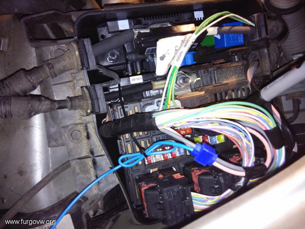

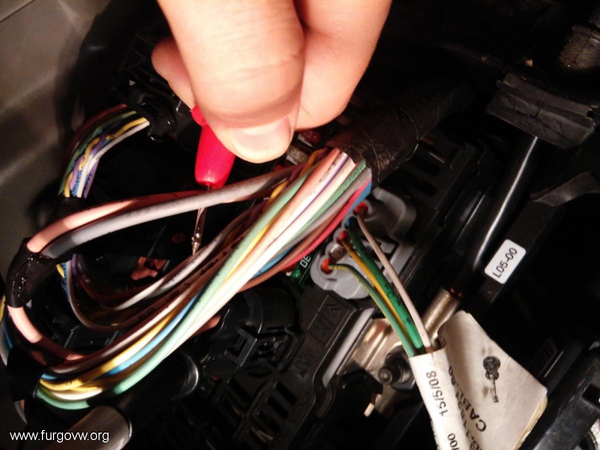

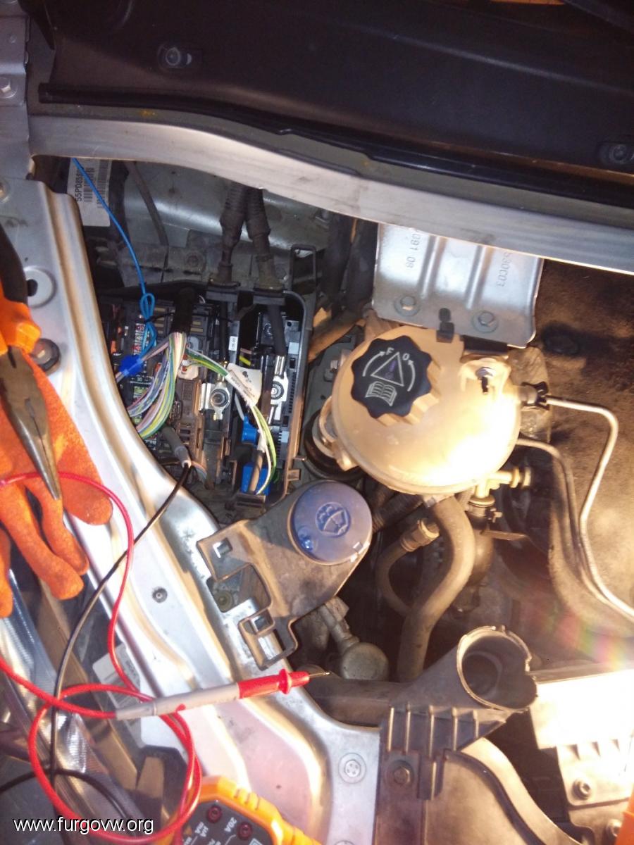

Marca: Citroen
Modelo: Jumpy
Año: 2008
Fotos:
Explicacion: El d+ se encuentra en la caja de fusibles del motor, en un conector de dos cables, el marron. Para pasar el cable hasta el habitaculo se puede pasar por el hueco de la puerta y pinchar el tubo de goma de la misma, asi se llega a la bateria principal (se podria poner aqui mismo el rele, o sino pasar por la moqueta hasta el asiento del conductor y ponerla ahi.

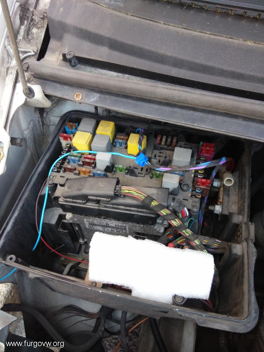

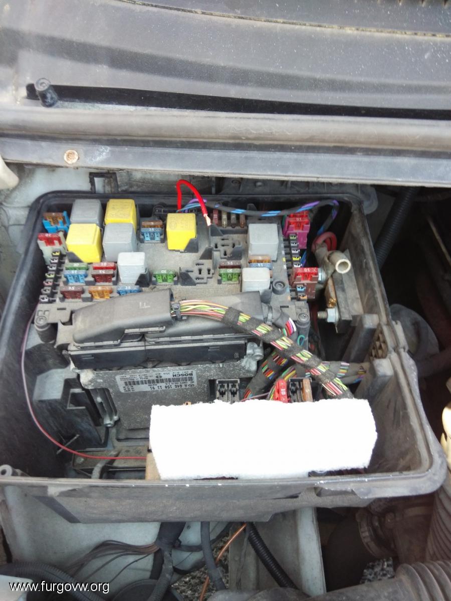

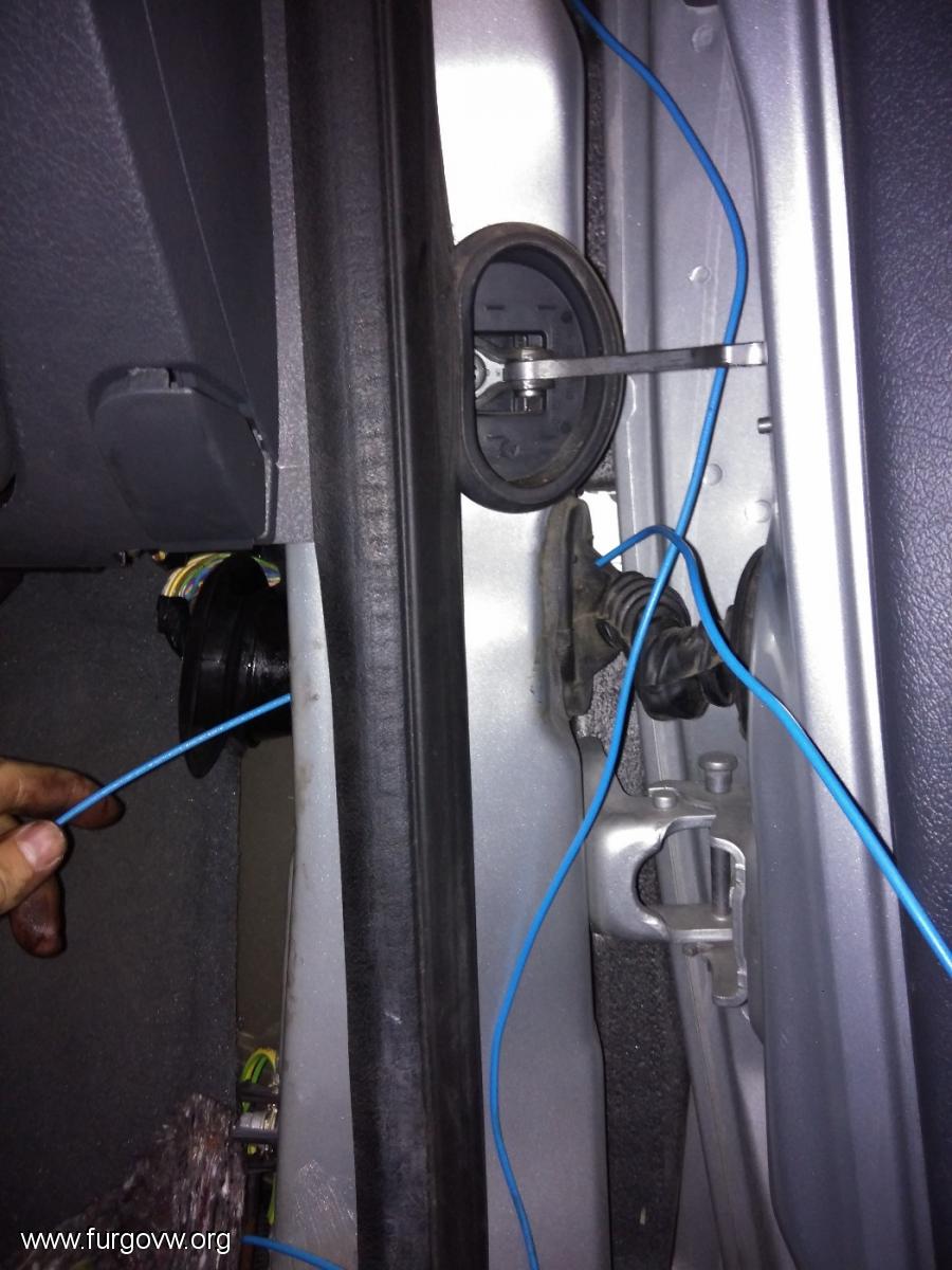

Marca: Mercedes
Modelo: Vito
Año:
Fotos:
Explicacion: El d+ se encuentra en la caja de fusibles del motor, es un cabe azul, en un conector rectangular de una fila, (en la foto marcado con el cable rojo). Se puede pasar por el hueco que queda entre la puerta y el motor. POdeis poner una luz o linterna en el motor y mirar desde el habitaculo y vereis un agujerito al lado de el fuelle de la puerta. Luego es solo desatornillar el guarnecido y ya lo tenemos.

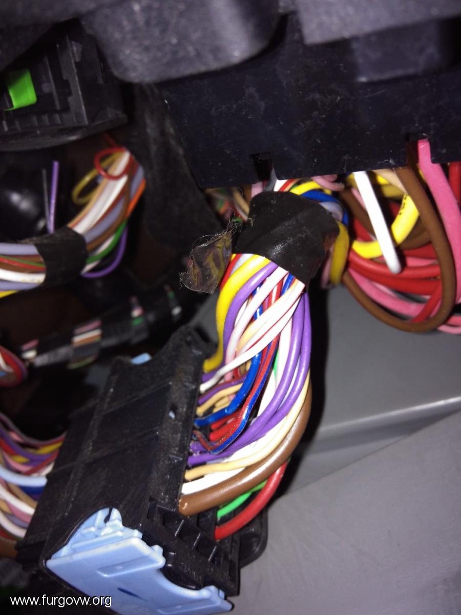

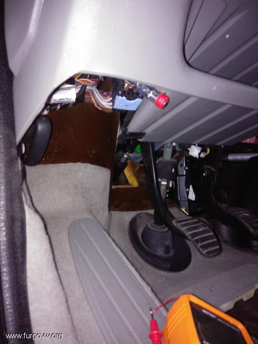

Marca: Renault
Modelo: Trafic (generation II)
Año:
Fotos:
Explicacion: Debajo del volante hay un mazo de cables es el de color AZUL-ROJO (aparece doblado en la foto) con este el rele nagares funciona perfectamente y es mas facil que sacarlo del cuadro de instrumentos (creo yo) pasarlo al compartimento de la bateria tambien es muy simple, con una guia en 2mins.

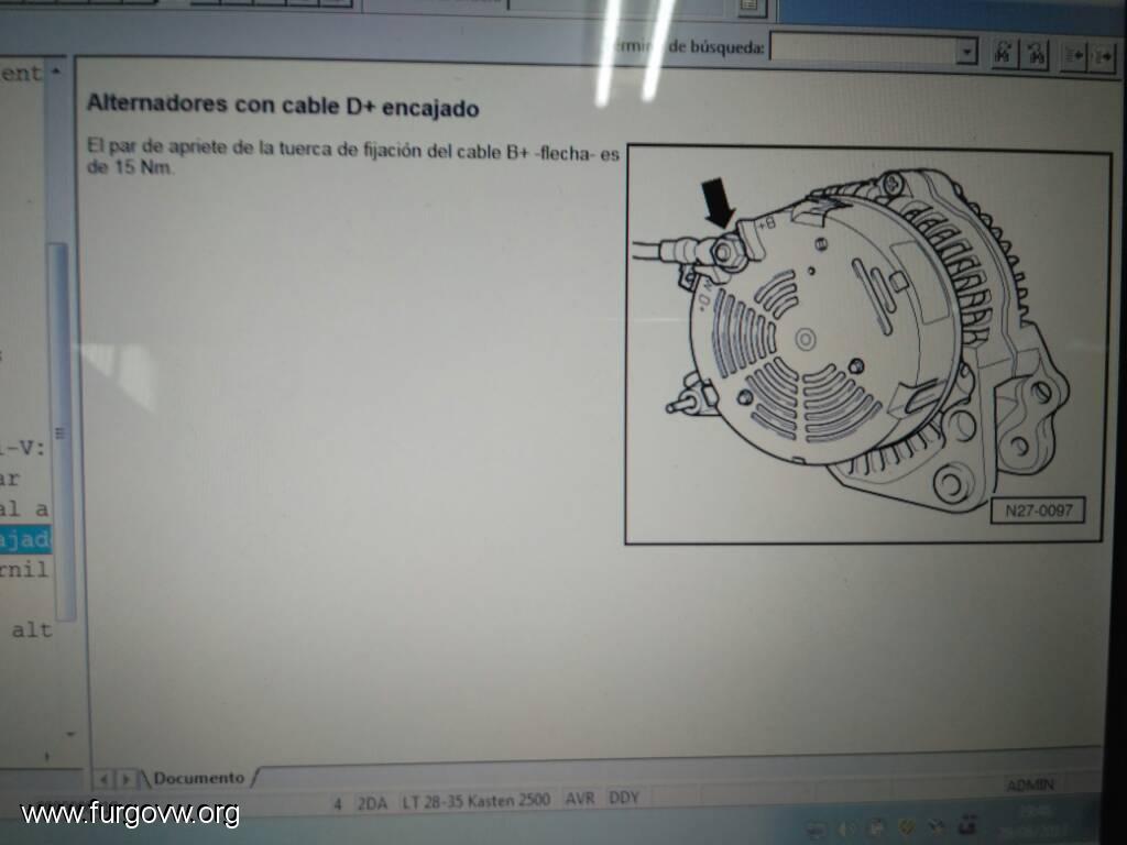

Marca: Volkswagen
Modelo:  Lt35 2.5tdi motor AVR
Año: 2004
Fotos:

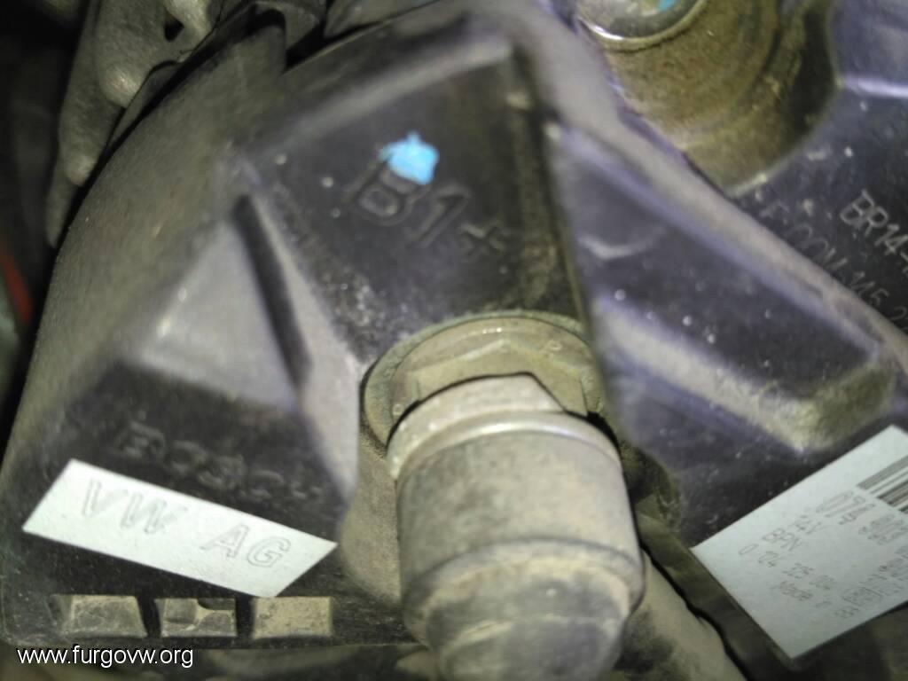

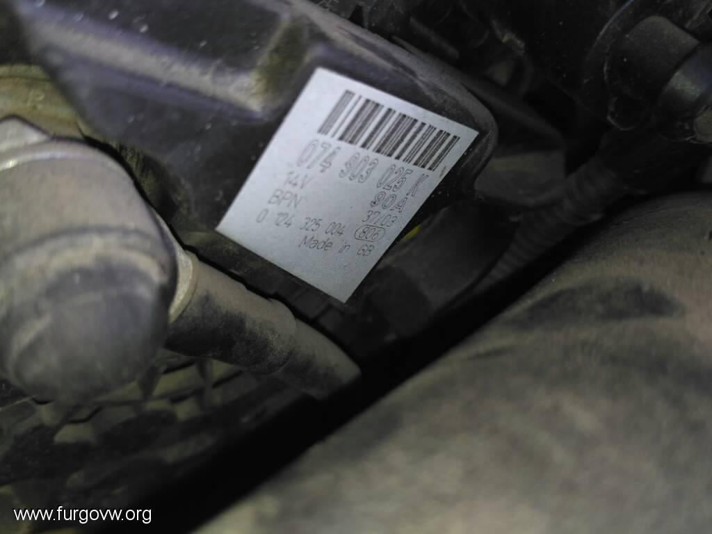

Explicacion: En la parte trasera del alternador, es el cable que está junto a la inscripción B1+. (Por Pirriwey)

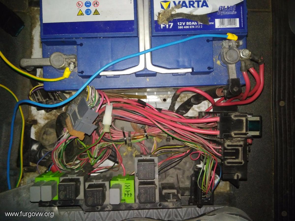

Hola gente,
Tengo un problema y es que no consigo encontrar la señal de +D en mi Vito (W638). he mirado en los fusibles, relés y conectores del habitáculo de la batería, y también he mirado en los conectores del cuadro del marcador y nada.
El método que sigo para buscar la señal es el siguiente (por si estuviese haciendo algo mal):
- Conecto el negativo del tester a una masa (al negativo de la batería o a la chapa de la base del asiento).
- Arranco la furgo y busco señales de +12 a +14 Vdc.
- Luego apago la furgo (así descarto los positivos fijos)
- Entonces compruebo que con la llave en posición inicial es 0 Vdc.
- Doy contacto y compruebo que sigue midiendo 0 Vdc (Esta situación es la que no pasa nunca, todas esas señales tienen positivo cuando giro la llave)
Aquí dejo una foto del habitáculo de la batería. El relé de arranque es el que está más cerca de la batería (de los dos que están en fila)

Buenas, yo entiendo que el d+ con contacto te marcara la carga de la bateria, entre 12 poco y 13 maximo, no mas. Y con motor arrancado la señal de d+ debe dar 14,5 mas o menos. A ver si te confirma algún experto yo estoy igual buscándola.

Pirriwey
Buenas esta es la de mi furgo, una lt35 del 2004 con motor AVR 2.500tdi, entiendo que b+ y d+ es lo mismo? Segun elsawin es ese...no puedo arrancar pq me faltan montar unas cosillas que estoy terminando la distri. El sistema para comprobarlo es que a motor en marcha de 14,5V no? A ver si me podéis confirmar y ya pongo todos los datos al completo, a ver si hacemos un recopilatorio. Saludoss.
Enviado desde mi Redmi 3 mediante Tapatalk

   El D+ sale del alternador, no de la batería. Con el alternador parado da masa y con el alternador girando debería dar tensión (12~14Voltios).
   El piloto con forma de batería está conectado a la batería por un lado (12V) y al D+ por el otro. Cuando el alternador no gira tienes 12V por un lado y masa por el otro, por lo que se enciende la luz. Con el alternador girando tienes 12V de la bartería y la tensión que dé el alternador (12~14V) por el otro. Como no hay diferencia de potencial la luz se apaga.

En la w638 yo lo saqué del cuadro, un cable azul finito. No tiene perdida.
