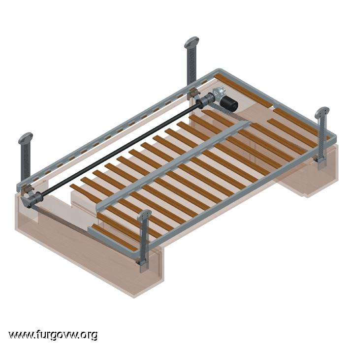

Llevo bastante tiempo buscando el sistema para elevar eléctricamente una cama (120cm x 190cm) con cintas de nylon. Además suelen tener unos carriles, dos, que actúan de guías para que la cama "no baile".
¿Alguien sabe donde comprar este sistema?
El sistema es como estos:

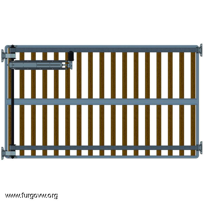

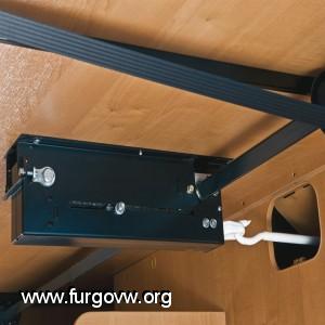

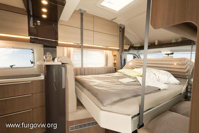

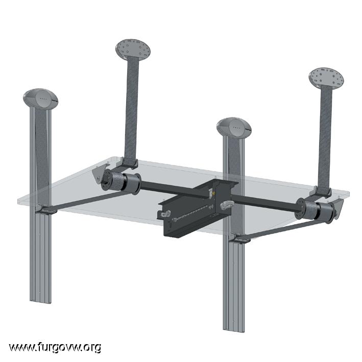

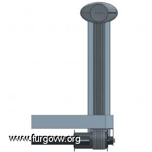

Me respondo yo mismo. Después de mucho "navegar por la internes" he encontrado información.
Existen unos elevadores de "techo de garaje" en autocaravanas (no en campers). Se usan para "aumentar el volumen del garaje" subiendo la cama que hay encima que hace de techo.
Estos sistemas son los que andaba buscando.
Existen manuales y eléctricos.
El manual:
El eléctrico:
Otro eléctrico más:
El fabricante es www.project-2000.it

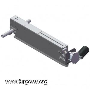

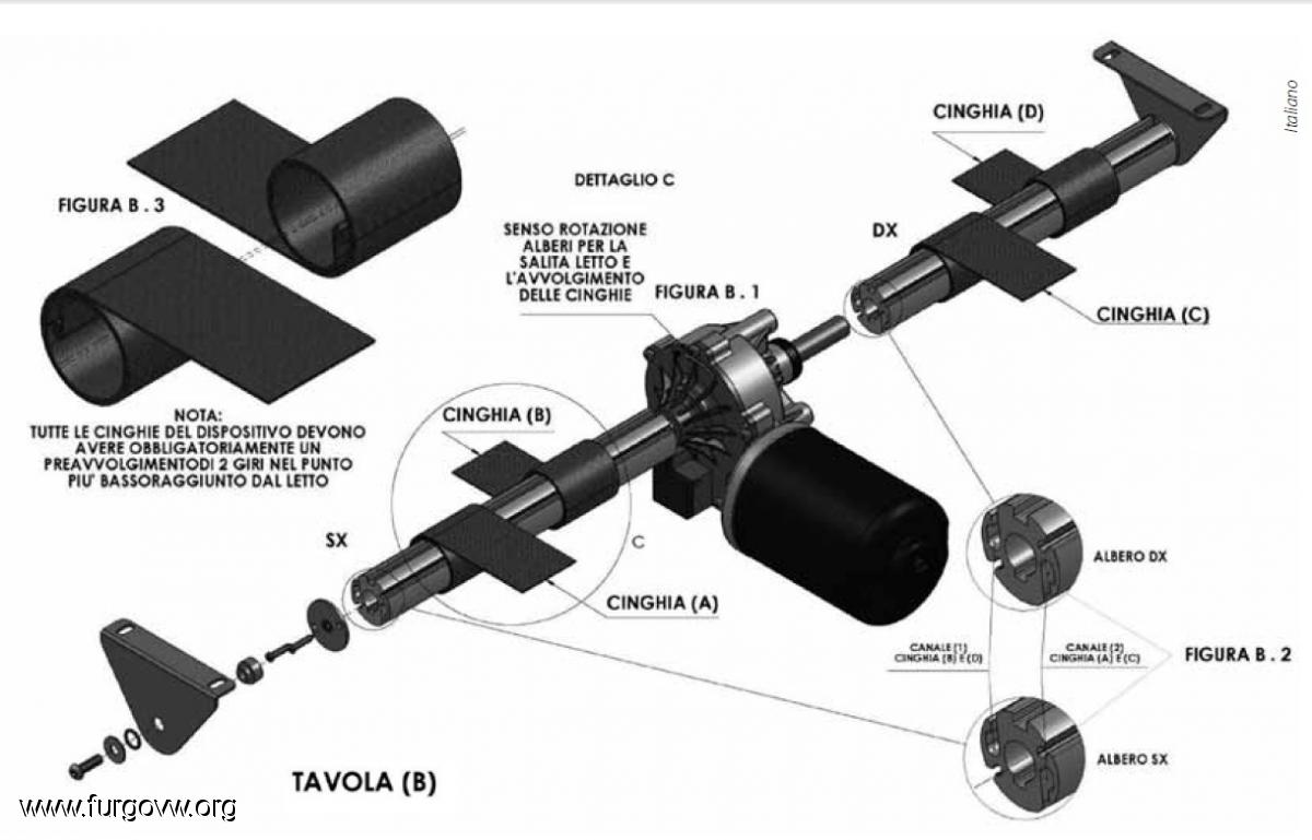

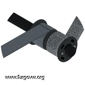

Me he puesto en contacto con Project-2000 (Italia) para pedirles proveedores de sus productos en España. Solo me han dado los datos de FurgoKaravaning a los que he llamado y me han dicho que ellos no venden esos productos ya que son parte de sus "camperizaciones"  :'(
Entonces he pensado que sería cuestión de "fabricárselo uno mismo", no lo veo difícil. Eso sí; nada de sofisticaciones de "subidas/bajadas automáticas de cama" y que pare donde quiera la electrónica, simplemente interruptor de balancín de dos posiciones: sube y baja hasta donde queramos.

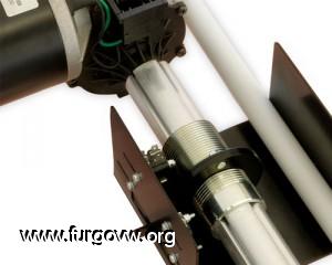

Rebuscando entre los planos de estos productos de Project-2000 este es el mecanismo del chupete:
Ese motor tiene pinta de llevar reductora.
Unos pequeños cálculos para averiguar cuál sería las revoluciones por minuto (rpm) necesarias para subir o bajar unos 200cm:
- Partimos de un diámetro del eje "enrollador" de cinta de nylon de unos 5cm (por ejemplo).
- Sin tener en cuenta que cada vez que enrolle se "aceleraría" un poco la velocidad de subida y "deceleraría" en bajada al ir aumentando/disminuyendo el diámetro de lo enrollado.
- Perímetro de lo enrollado 2*pi*r = 2*3,14159*2,5 = 15,7cm por vuelta.
- Para subir/bajar 200cm nos da 200/15,7 = 12,74 vueltas.
- Se deduce pues que el motor (con su reductora) con dar 10rpm nos subiría/bajaría la cama en menos de un minuto. Si fuera de 20rpm sería en menos de medio minuto.
Y ahora la pregunta del millón:
¿Dónde se pueden comprar este tipo de motor+reductora?
Funcionamiento a 12v, entre 10-20rpm y que soporte un peso de 50kg a la tracción.
+gvr
Ese es como el mecanismo/motor de los limpiaparabrisas. El mecanismo es un engranaje con tornillo sin fin  ;)
