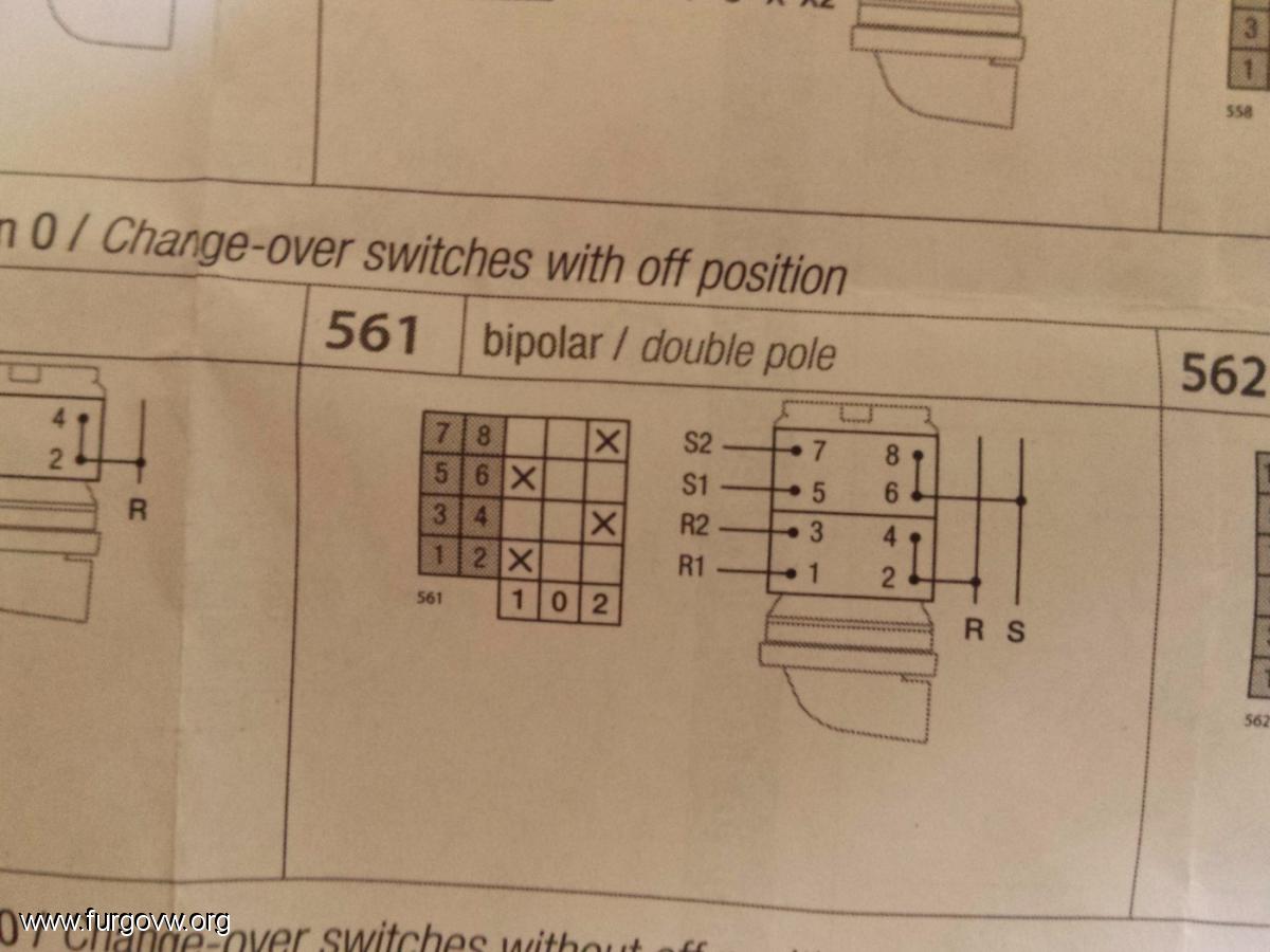

el comutador lleva el dibujo con los contactos? hazte una foto y te digo. Conmutas entre dos entradas y una salida.

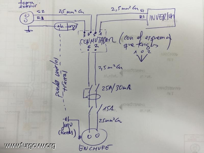

La conexión según "mi" esquema:
Dos cables de enchufe exterior a conmutador
Dos cables de inversor a conmutador
La salida a los enchufes 2 cables que salen del conmutador
El inversor, y la toma exterior tómalos como si fueran conexión a red, es decir es lo que te alimenta los enchufes.

Por el esquema que has puesto del selector yo entiendo que tus entradas (las que quieres conmutar) seran:
- por un lado S1-R1 para el inversor
- por otro S2-R2 para el enchufe exterior
- Y la carga en los bornes 6-2
De todos modos no cuesta nada coger el tester en modo omhmímetro, para mirar continuidad,  y vas probando en función de la posición del selector que salidas se activan y cuales no. Aunque creo que es lo que te he dicho.

Septiembre 22, 2017, 20:15:52 pm #49 Ultima modificación: Septiembre 22, 2017, 20:20:50 pm por Lukiluc
Pongo el esquema chapucero como debe ir (la única duda es la de los bornes del selector)
He añadido la parte de tierras. Lleva el tierras exterior a la chapa de la furgo y de ahí, si puedes a los receptores (enchufes), siempre será mejor unidos por cable que no por chapa.
Así tienes tu protección de alterna bien protegida, si lo quisieras bordar, interesante si vas a enchufar mucho a campings, poner un protector de sobretensiones permanentes y transitorias, para ir 100x100 seguro. Pero eso siempre puedes hacerlo.

Ponlos como quieras, pero mantén un orden r1 fase, r2 fase.
Respecto a la primera pregunta como dices, lo unico que puedes encontrarte es que tengas que hacer un puente entre los terminales 8-6 y 4-2, pero ya lo veras cuando le metas el tester, que quizás por esto te dijo lo de los dos cables el de la tienda.

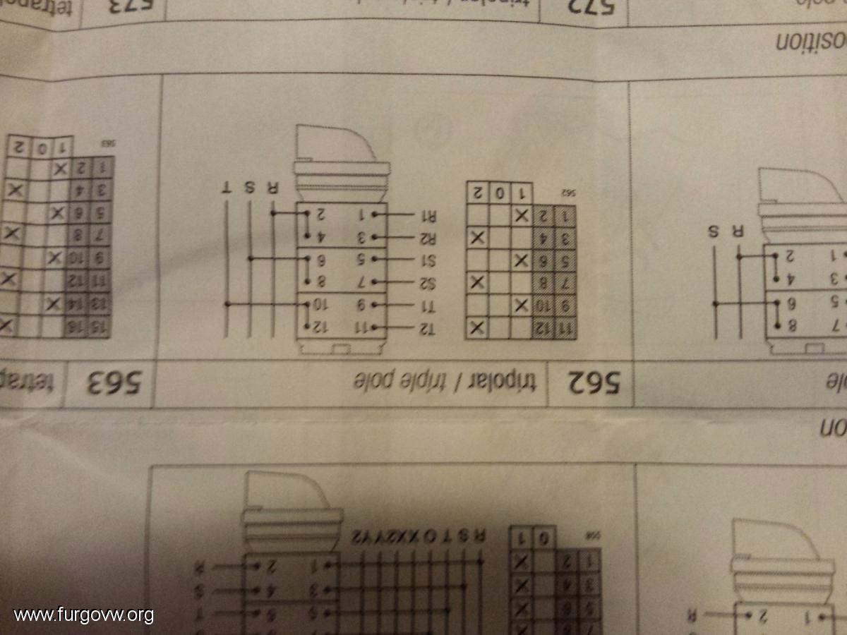

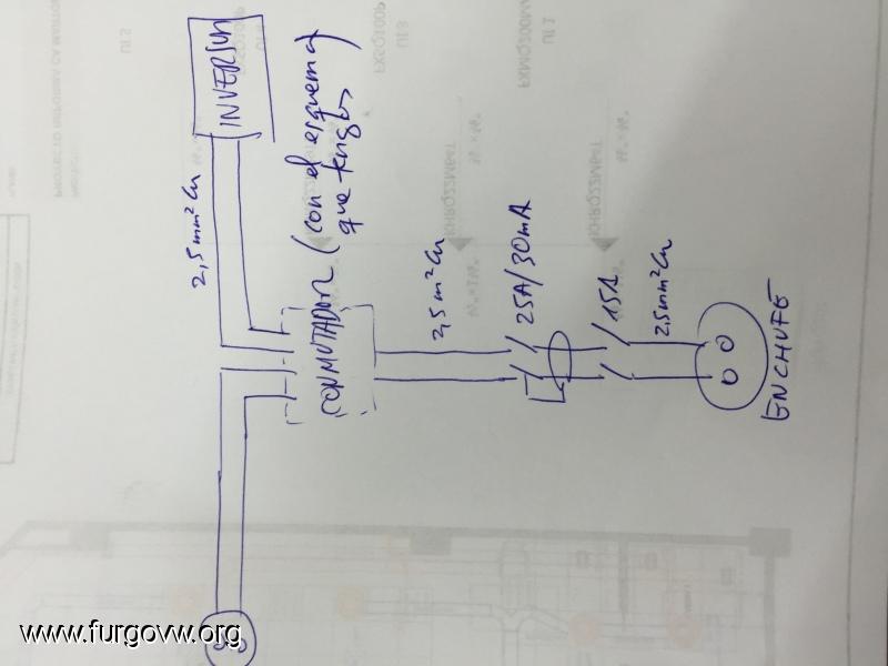

Joe gente, me he liado. Mi conmutador es tripolar y he puesto el esquema de un bipolar. Este sería el correcto:
Serían las mismas conexiones o varia?
PD no se que pasa pera ya van un par de fotos que me salen al revés y no hay manera de darles la vuelta.

He probado solo con el inversor de momento. He puesto R1 (fase) en el punto 1 y S2 (Neutro) en el punto 5. Decir que me da salida tanto por 2-6 como por 4-8, al mismo tiempo.
Luego con el medidor, anoche miré cual era el "modo ohmímetro", que es el del circulo que parece un yugo y la lectura que da no es fija. Parpadea y marca siempre números diferentes:
Da igual si intercambio los medidores positivo-negativo entre los puntos, sigue marcando a lo loco. Pasa tanto en 2-6 como en 4-8.
Luego he probado otros modos del medidor, por si alguno daba una lectura constante y cuando en puesto el de 200 que leva como una "h" al revés (desbordo conocimiento .loco2) han saltado unas pequeñas chispas y ahí ya lo he dejado porque no se si algo esta mal o si es normal ni se por donde seguir.

la resistencia o continuidad la mides en ohmios Ω y se SIN corriente
haces un puente del 2 al 4 y del 6 al 8
en la posicion 1 del conmutador, mides del 2 o 4 al 1 y al 3 uno estara sin medida y en otro dara 0 o cerca de 0
en la posicion 2 del conmutador, sera al reves, en que dio cero, dara sin medida y viceversa
en la posicion 1 del conmutador, mides del 6 o 8 al 5 y al 7 uno estara sin medida y en otro dara 0 o cerca de 0
en la posicion 1 del conmutador, los dos que te den 0 iran a la tema exterior
en la posicion 2 del conmutador, los dos que te den 0 iran al inversor
