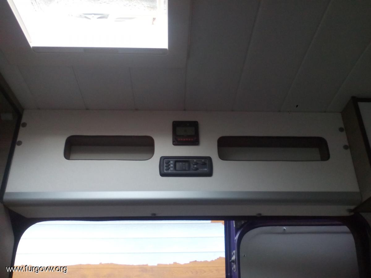

Negropatico, el color de mis tableros es natural Ash o ceniza y el otro lo dicho, blanco brillo.....

Después de tiempo sin poner fotos ahí vamos x unas k se acerca el fin......
iñigoiveko
iñigoiveko

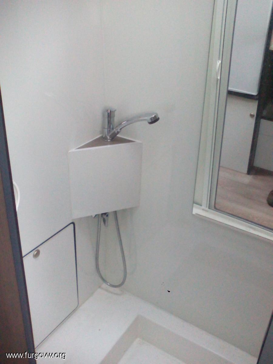

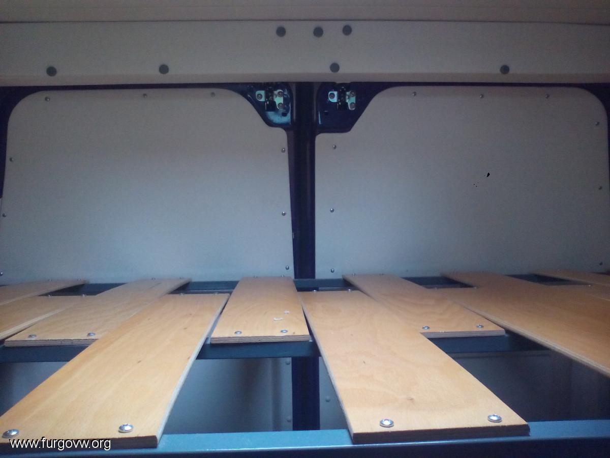

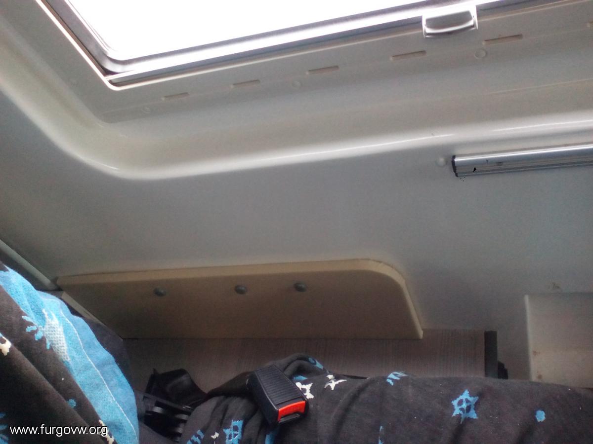

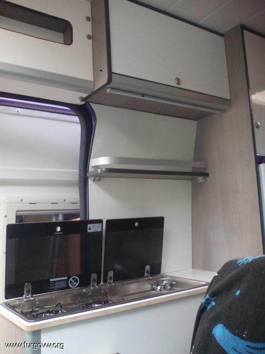

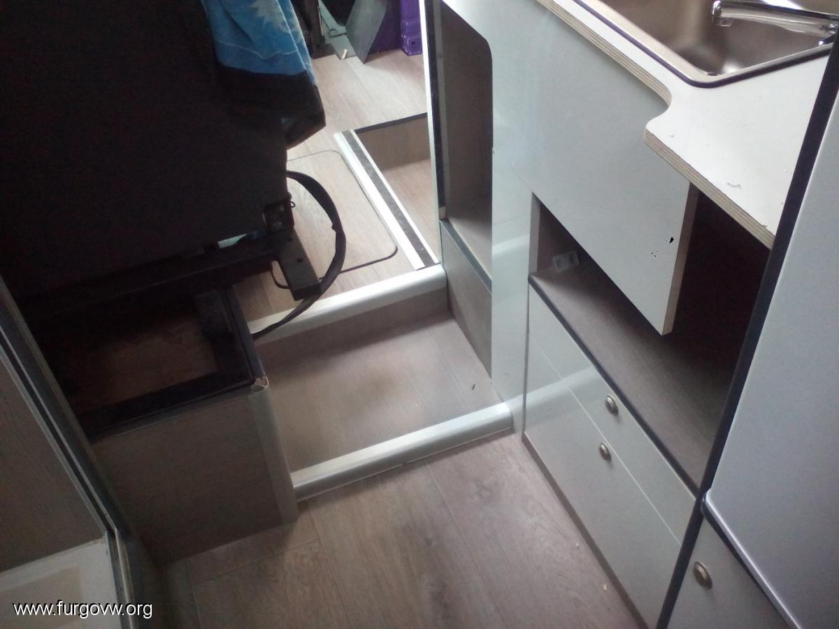

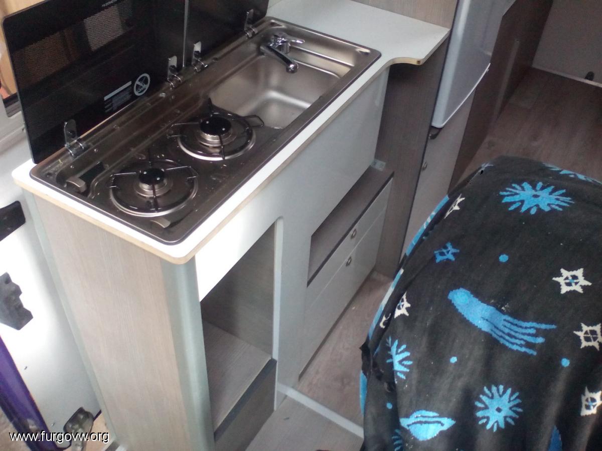

Rematando con piezas de polipiel el asiento contra la fibra de vidrio, las puertas traseras k la fibra es para H2, en la cocina falta una puerta y cantear y nada más para poder homologar yujuuuuuu!!!!!!
