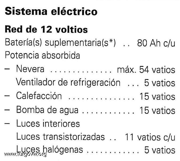

Como dato... estos son los consumos del equipo de serie de las California de esa época.
Osea que así te haces una idea del consumo máximo que debe tener la nevera en buen estado.
Anda!! Muchas gracias!
Pero eso sería la nevera funcionando sin parar? Que en el peor de los casos son 4,5Ah?
