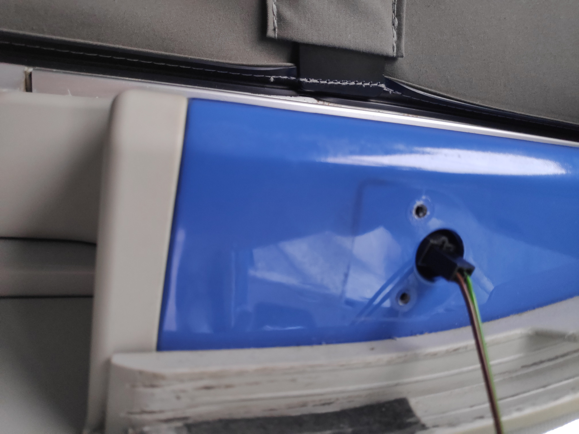

Hola:
Estoy intentando cambiar el flexo por el otro Osram de amazon que comentais y no me lo quiero cargar.
Los cables que vienen de serie no salen por el agujero y no quiero desconectarlo por si se me escapan para adentro.
Como lo habeis cambiado vosotros?
