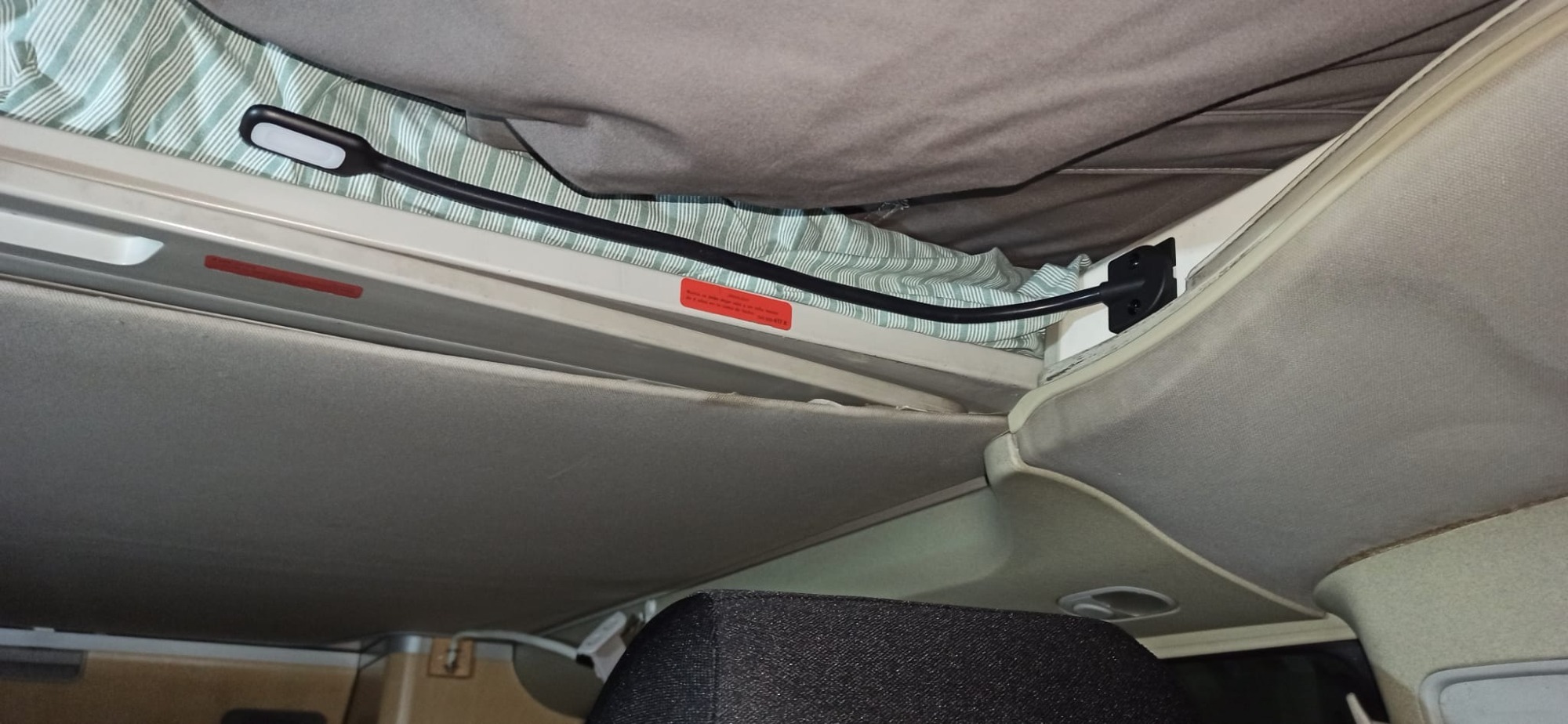

Creo recordar que saque la ficha, y con sumo cuidado corte los cables que quedarían en la furgo, uno a uno y sin tocar chapa, en ellos empalme el qué dices de Osram y perfecto
GureFurgo5
Cita de: crisjaca en Julio 21, 2021, 21:17:59 pmCreo recordar que saque la ficha, y con sumo cuidado corte los cables que quedarían en la furgo, uno a uno y sin tocar chapa, en ellos empalme el qué dices de Osram y perfecto
El problema que tengo es que no sale la ficha por el agujero.
crisjaca
Cita de: GureFurgo5 en Julio 22, 2021, 12:55:00 pmEl problema que tengo es que no sale la ficha por el agujero.
es que no recuerdo, creo que quite la ficha, pero si no te sale...entonces cortas los cables que tienes a la vista, y empalmas a esos cables respetando polaridad el nuevo de Osram...
