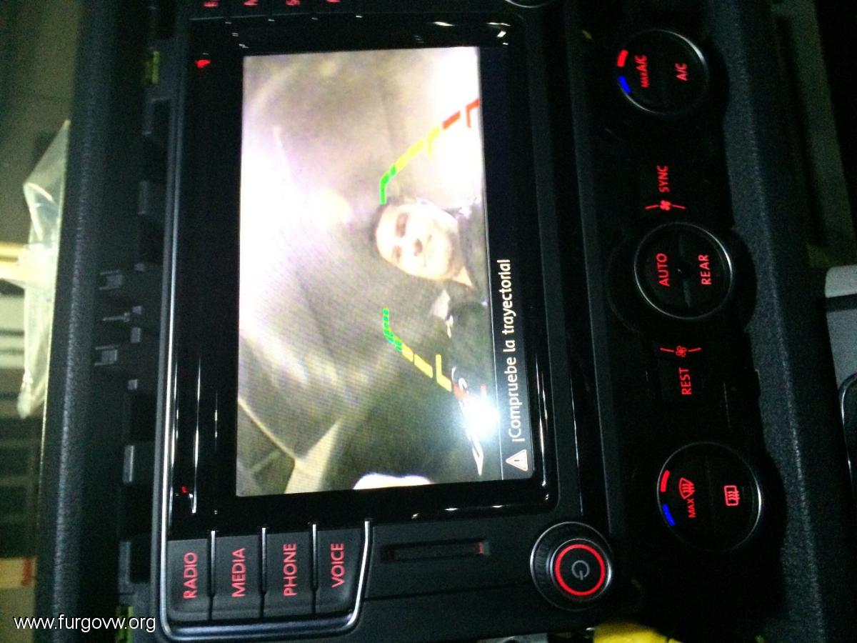

ja ja va AMV que esto seguro te interesa he estado asciendo pruebas como te comente con la camara del ali es sistema pal/nstc supongo que para los dos sistemas y funcionaaaaaaaaa
https://es.aliexpress.com/item/Car-Rear-View-Camera-170-Degree-Mini-Waterproof-Infrared-Black-White-Silver-Chrome-Auto-Parking-Assistance/32667086101.html?spm=a2g0s.9042311.0.0.ElosJ1
jomori
Abril 11, 2018, 23:58:03 pm #93 Ultima modificación: Abril 12, 2018, 00:21:38 am por jomori
pasos para la activación, de momento pongo esto, era una prueba provisional cuando haga la instalación definitiva mirare de ponerlo todo mas detallado
modulo 5f
07 codificacion
ayuda codificación larga
bite c4 y marcar casilla 14 view canera (rvc)
hazlo (confirmar)

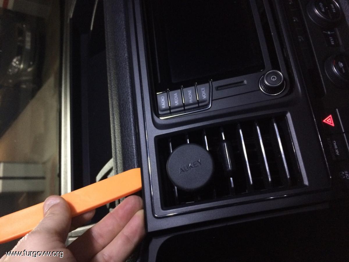

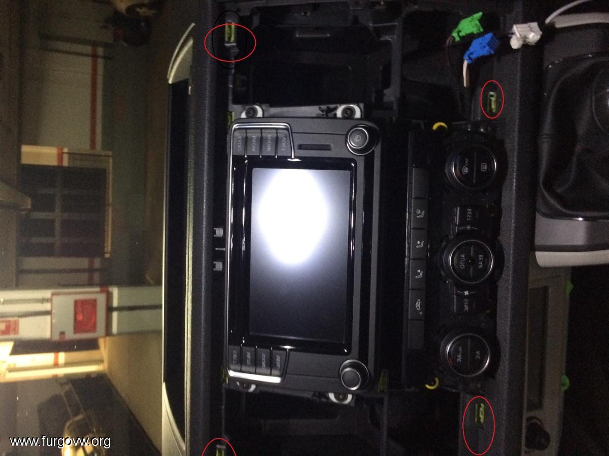

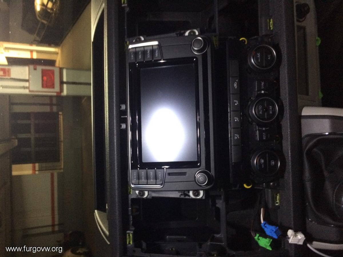

tenias razón  .meparto .meparto sale bien,con la palanca saque de una esquina y luego con los dedos todo el perímetro (todas las fotos salen al reves ya lo arreglare  .fotografo  .confuso2 )
son dos partes la del clima y la de la radio pero me salio mejor sacando todo  .malabares las grapas verde son las que hay que sacar a presión hacia fuera

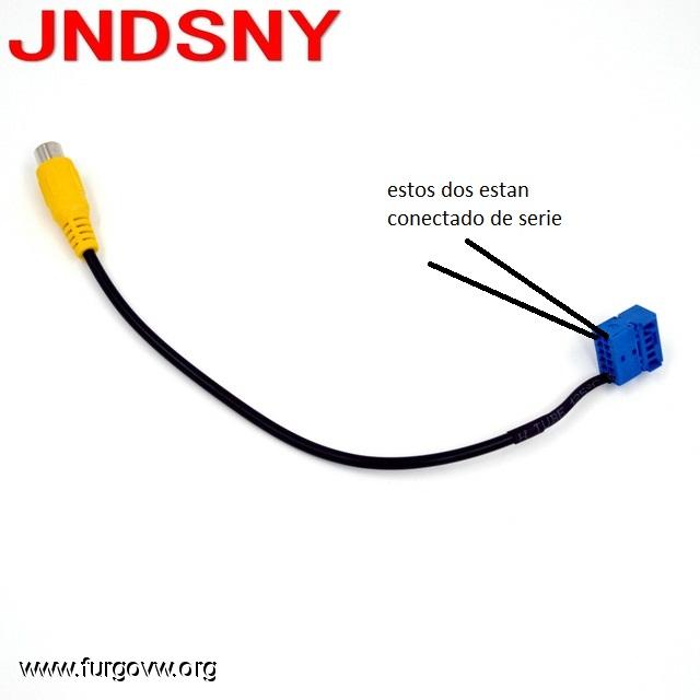

lo único a ver si me explico el cable que compre de rca ya montado con el pin 6/12, al sacar la radio el que lleva montado de serie es igual pero lleva conectado dos cables a lo que seria el pin 1/7 que no se para que son,osea que tengo que hacer alguna invento para no perder esa conexión 1/7

Por la esquina total no no? Donde esta la foto te refieres no?
En cuanto a lo del cable...si pido unos pines pars el quadlock, te envío unos en un sobre! Y arreglado.

aquí se ven
y estos son los dos cables ya conectados a la original

mira este tutorial de de un seat leon pero es igual a las nuestra,el radio cd  compositiommedia no trae salida rca hay que adaptrla al pin 6 y 12
http://www.seatfansclubforum.com/index.php?topic=3211.0
