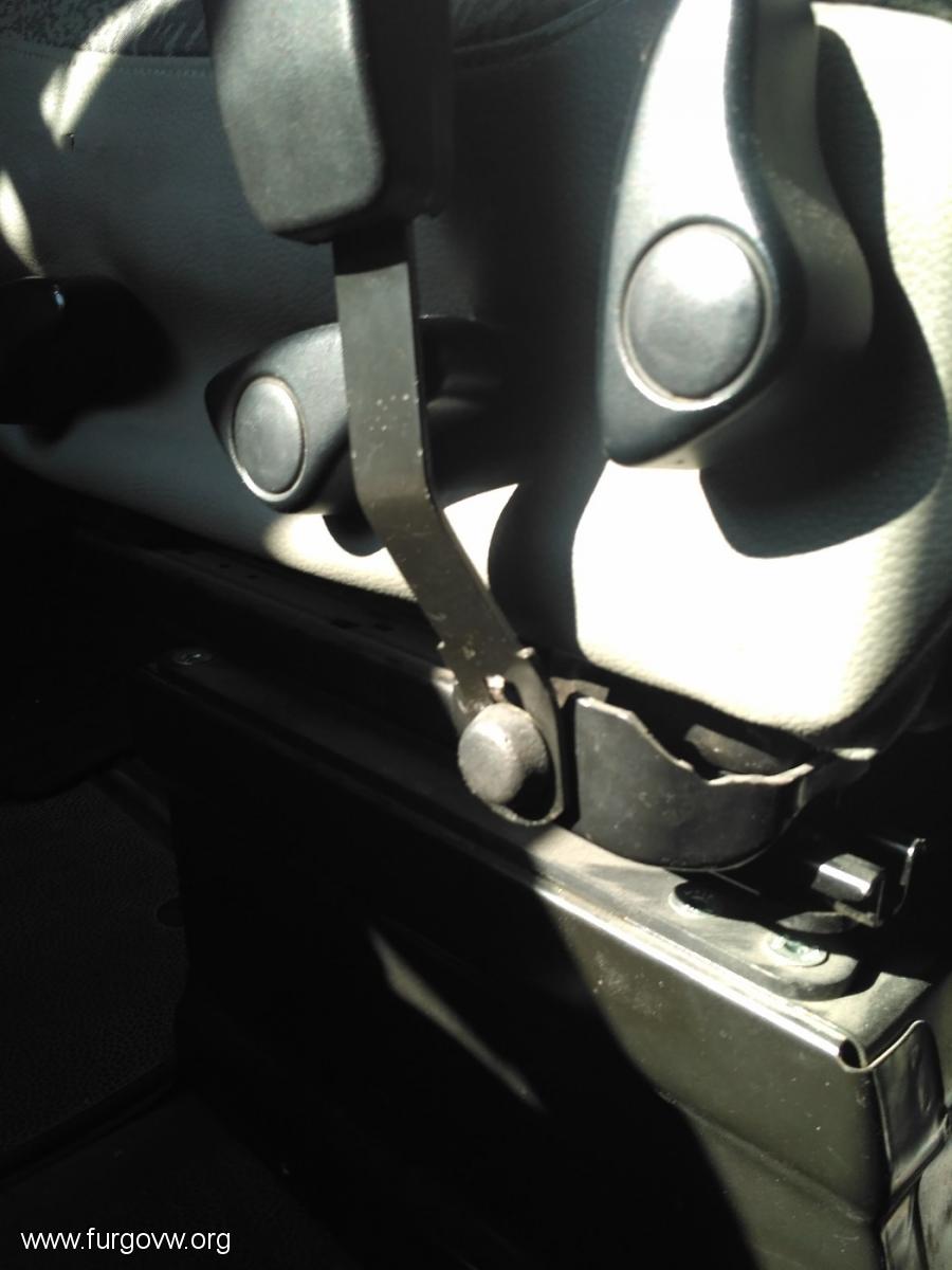

El asiento de acompañante me costó de encontrar uno en buen estado y en un desguace en Valencia lo saqué por 25€,para mi un chollo.
Aproveché y le monté la base giratoria de scopema al igual que al del conductor.Solo cambie de  lado el soporte del cinturón,un poco de soldadura y listo.

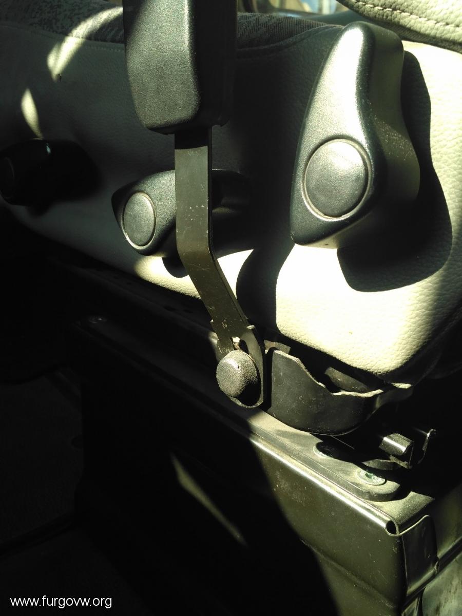

En el hueco que me queda debajo puse una caja fuerte y mi idea es un día con tiempo, dejarla firmemente puesta, aunque Ahora si no desatornillaas el asiento,no sale
Podrias poner por favor o decirme como has cambiado de lado el anclaje del cinturón?
gracias.

Ahora mismo no tengo foto a mano Pero es fácil.si separas el asiento de su base y le das la vuelta, verás que haya como una platina donde se sujeta el soporte del enganche del cinturón.
Con una radial y un poquito de hacer palanca,lo sueltas y lo cambias de lado y se refuerza con un poco de soldadura.
Teníendolo a mano,es fácil
Hace meses se lo explique a otro forero y no le costó nada.
Hace meses se lo explique a otro correo y no le costó nada.
perfecto muchas gracias lo intentaré a ver...
saludos.

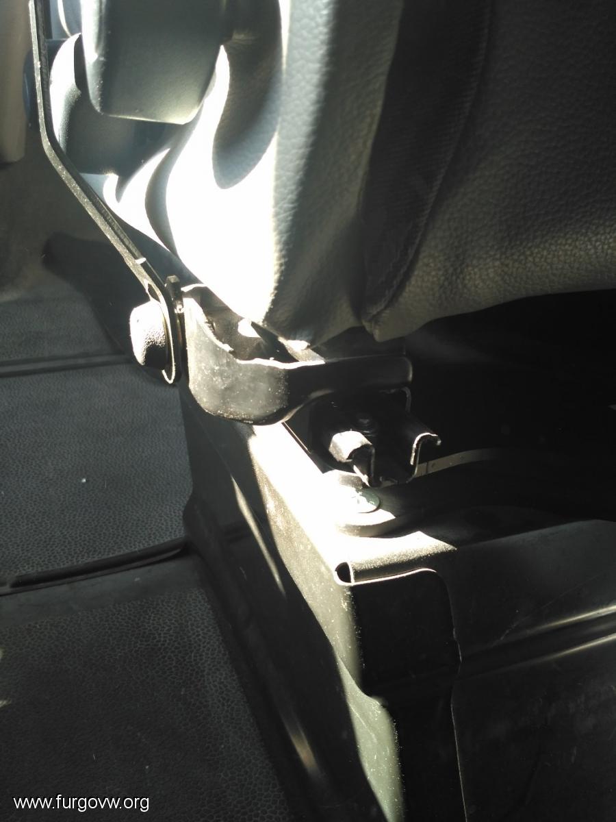

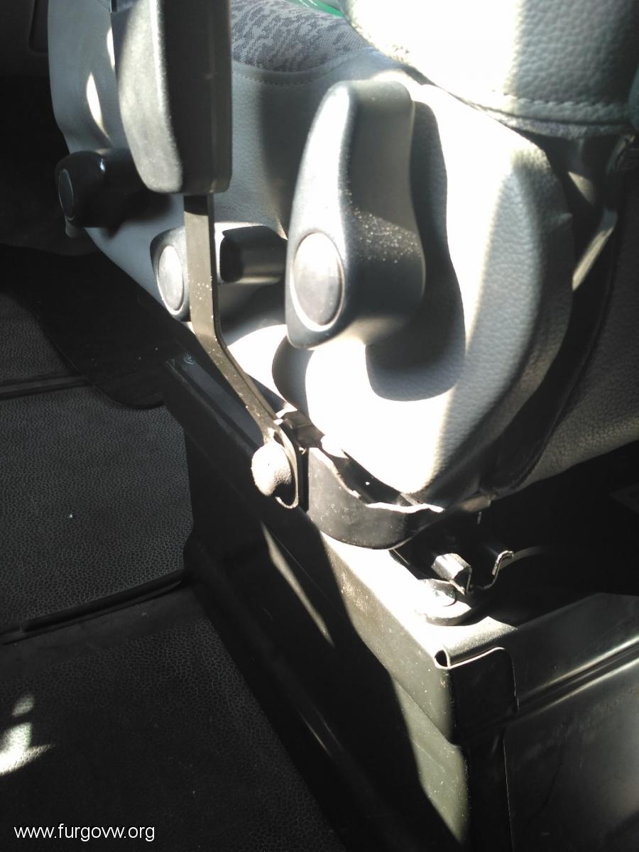

Donde engancha el cinturón,yo puse el metálico que lleva el asiento doble, así,como es metálico,lo doblas un poco y le das forma para que libre las palancas de ajusté del asiento.es fácil,ya verás

A ver si así te sirve  ;D

Podrias  poner una foto a ver como te ha quedado?
gracias.
ERLUPY
Ostiaa me has leído el pensamiento  .macarra
gracias por las fotos queda realmente bien!!

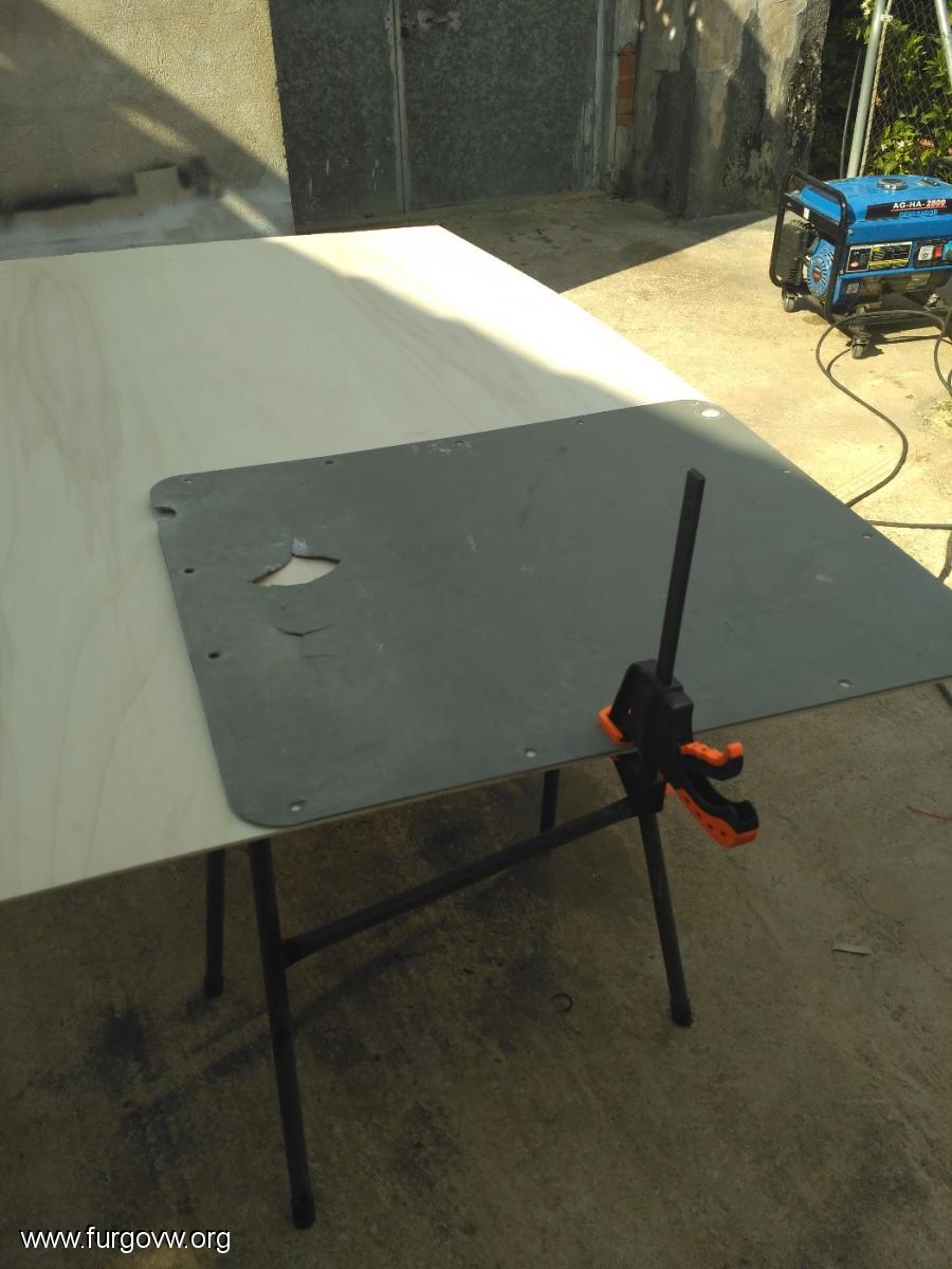

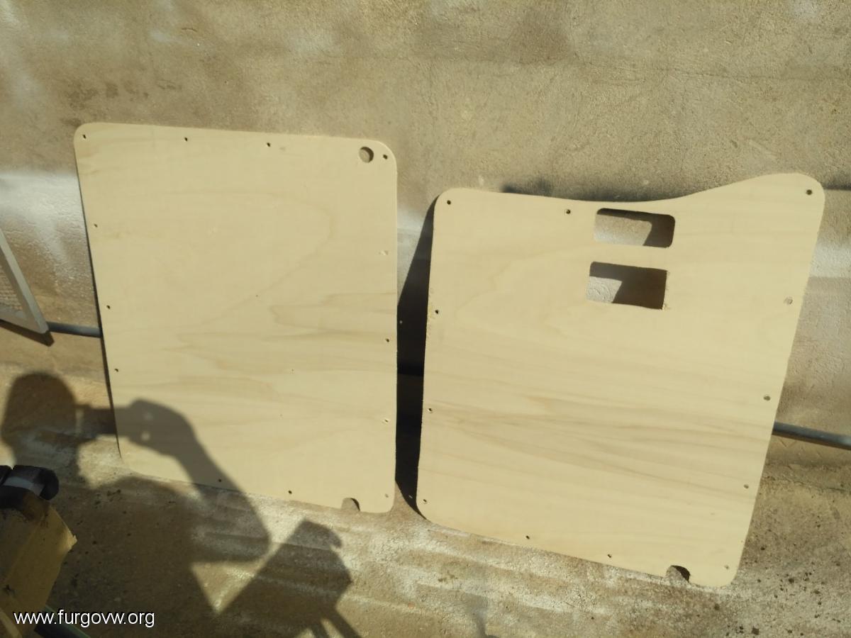

Forradita de puertas con contrachapado barnizado más polipiel pegada con. Cola de contacto.
Un faenon pero el resultado es bueno y ya no se ve el kaiflex

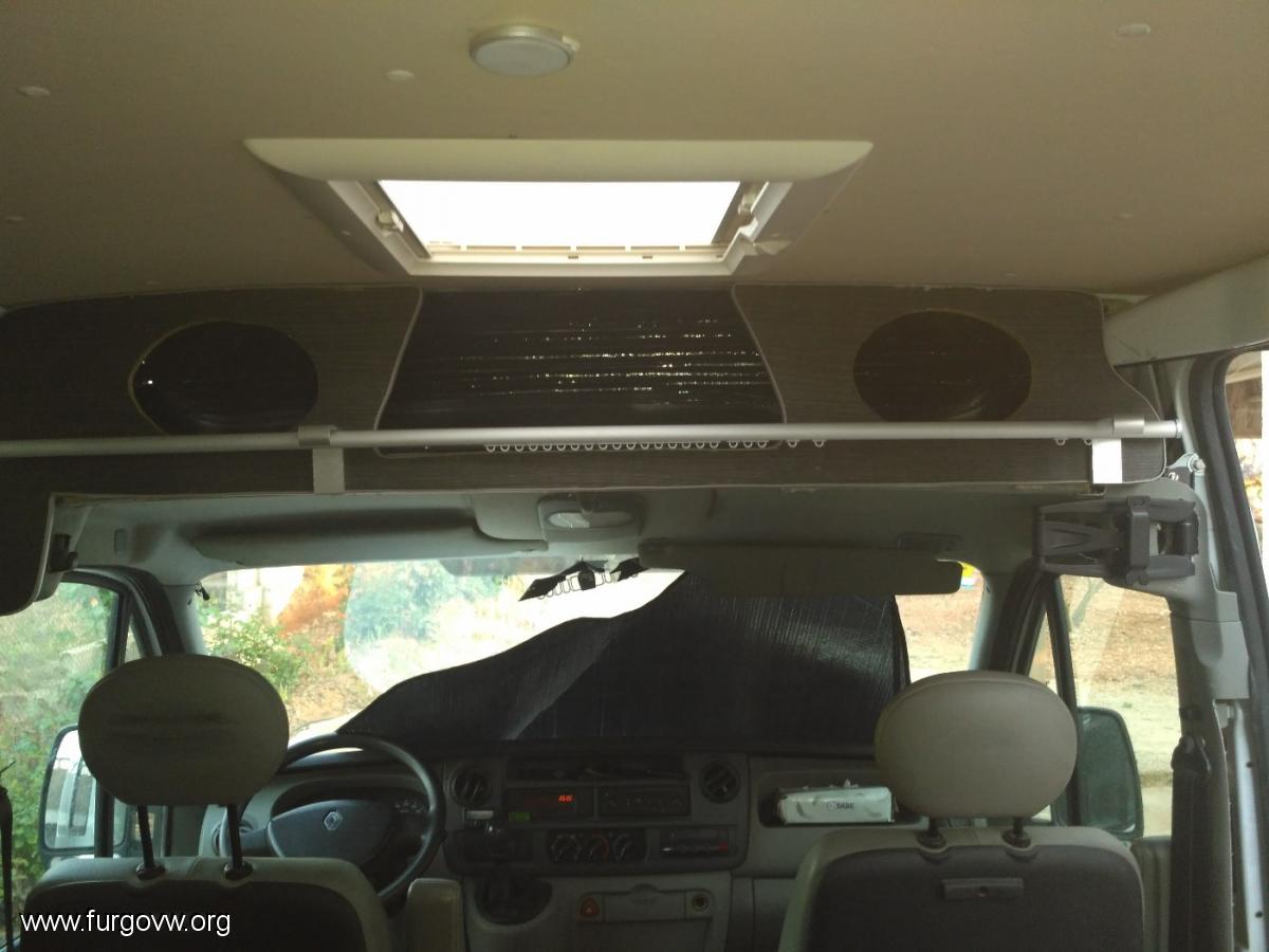

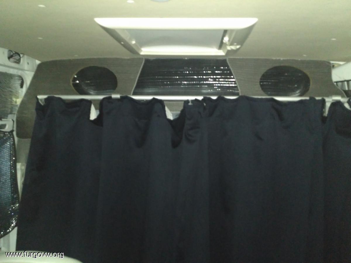

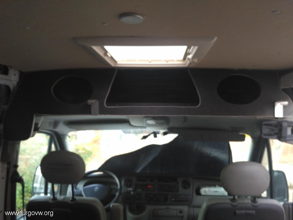

Para el mueble que todos el altillo, tenía claro que iba a sujetar 2alatavoces de 6x9" y no tenía claro si quería una puerta o no.al final me decanté por algo sencillo.

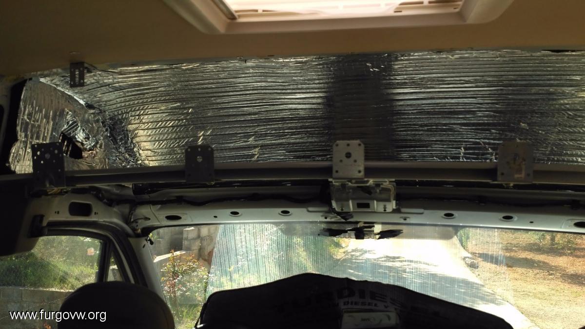

Aproveché y desmonté el tapizado del techo y la bandeja para guardar cosas y aislé todo con kaiflex de 20"
Para sujetar la madera,le he puesto unos perfiles en La, donde roscaba una pieza que sujeta la mampara separadora de cabina
En la parte superior,he puesto unos perfiles más pequeños , sujetado a unas tuercas remachables métrica 6 que tuve que poner.
Cuando tuve cortado,después de mil quita y pon para cuadrar,le puse el famoso canto semiperfilado
A la hora de montar,mi truco fue, primero Montar la madera, sujetarla con un par de sargentos e ir atornillanfdola a los perfiles en La
Una vez todo puesto,la quito y monto la bandeja (yo le metía por el hueco de la bandeja al no tener el tapizado puestosl y podía maniobrar a mi antojo  ;D)

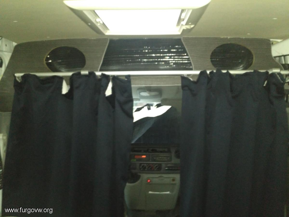

Ya con el riel de cortina de Ikea.
Queda muuuuuy fuerte y es más menos lo que buscaba.
Originalmente la furgo no lleva nada, así que algo es algo.y lo importante es que puedo abrir y cerrar cortinas a mi antojo
