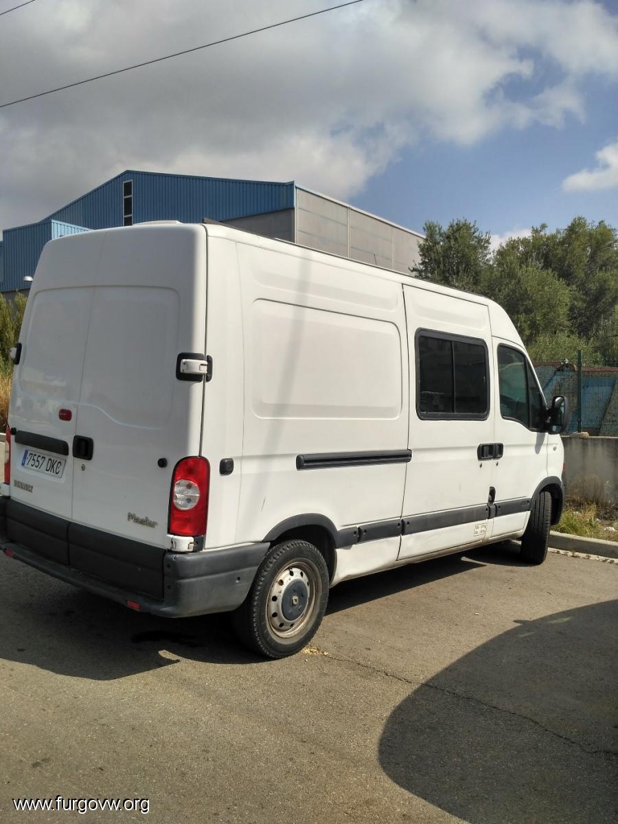

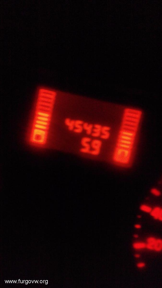

Bueno.estos son los kms con las que la pillé

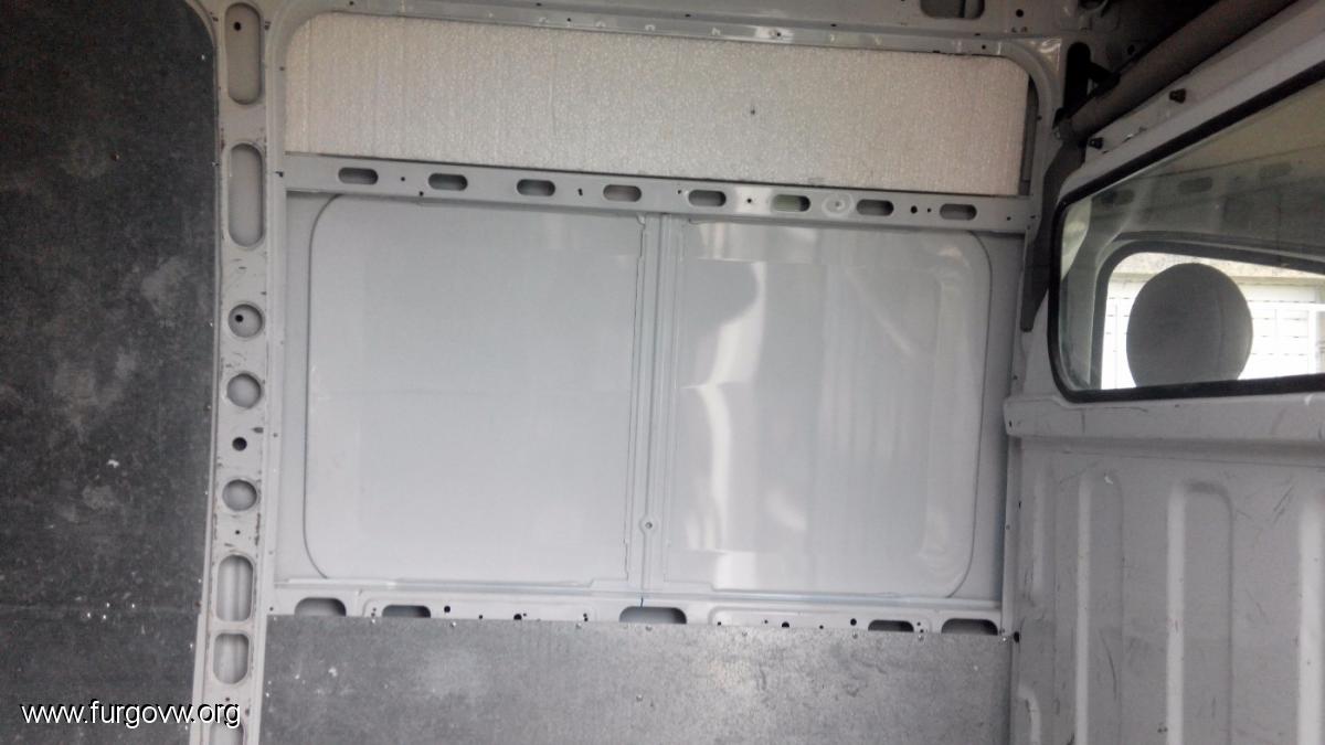

Con la crisis,un constructor la tenía guardada en garaje y la conseguí a un buen precio.lo primero de todosl,fue una limpieza y empezar a quitar los paneles de chapa galvanizada que llevaba

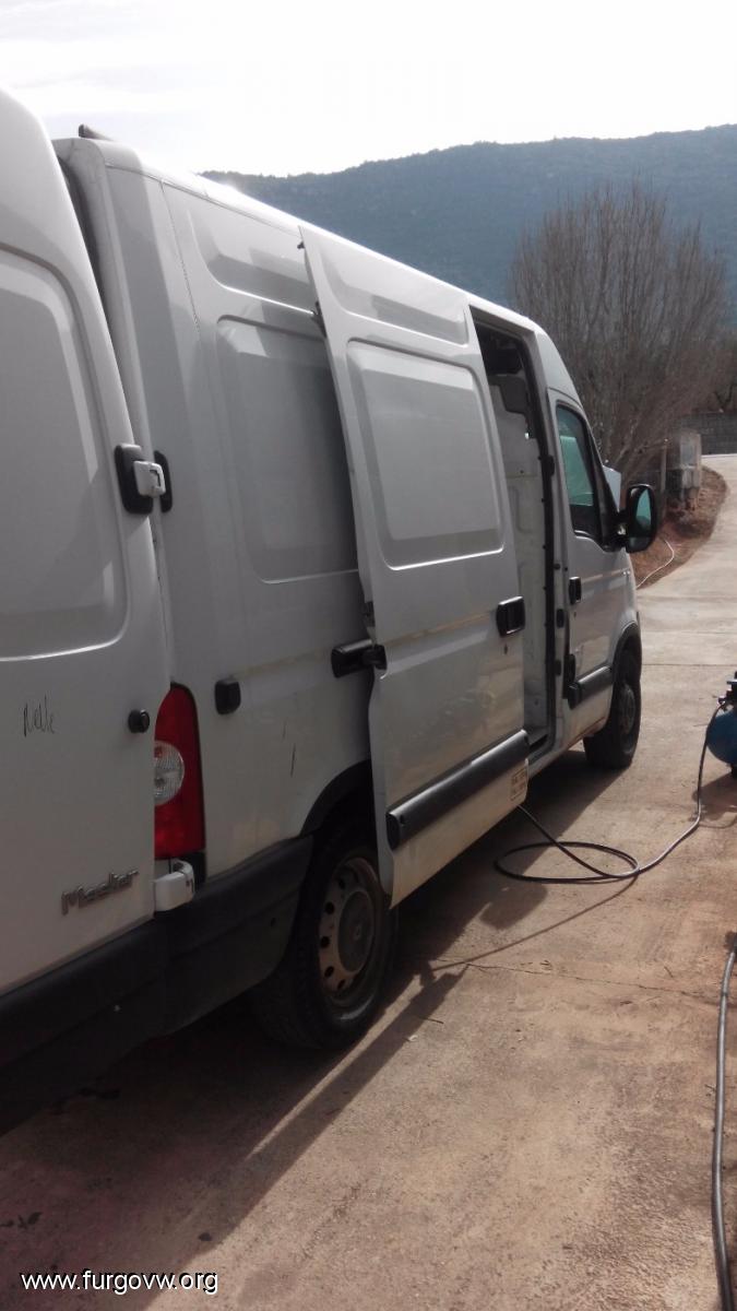

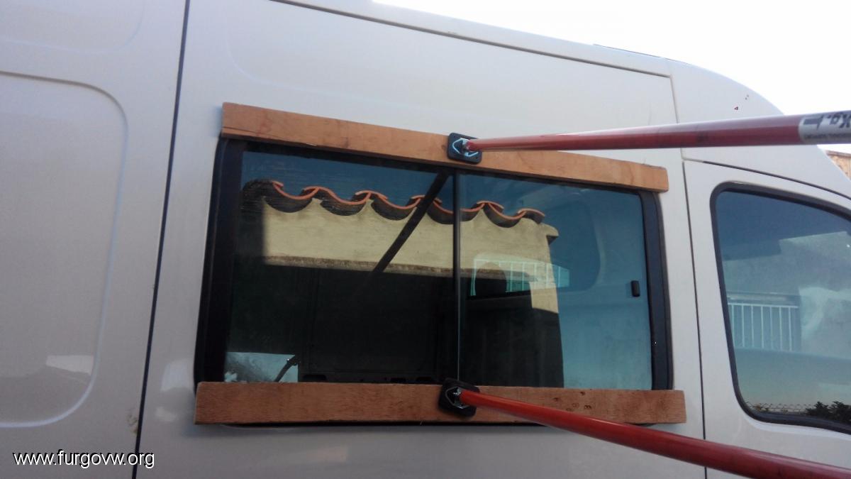

Visita al desguace y conseguí unas ventanas de otra Master con el distintivo E43 que me dijo mi homologador
Como soy muy tranquilo para trabajar,un día corté y pegué una y otro día otra y tinté los cristales con laminas de Norauto

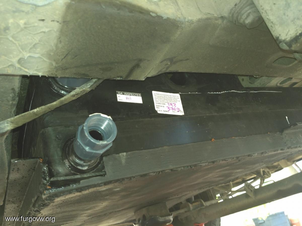

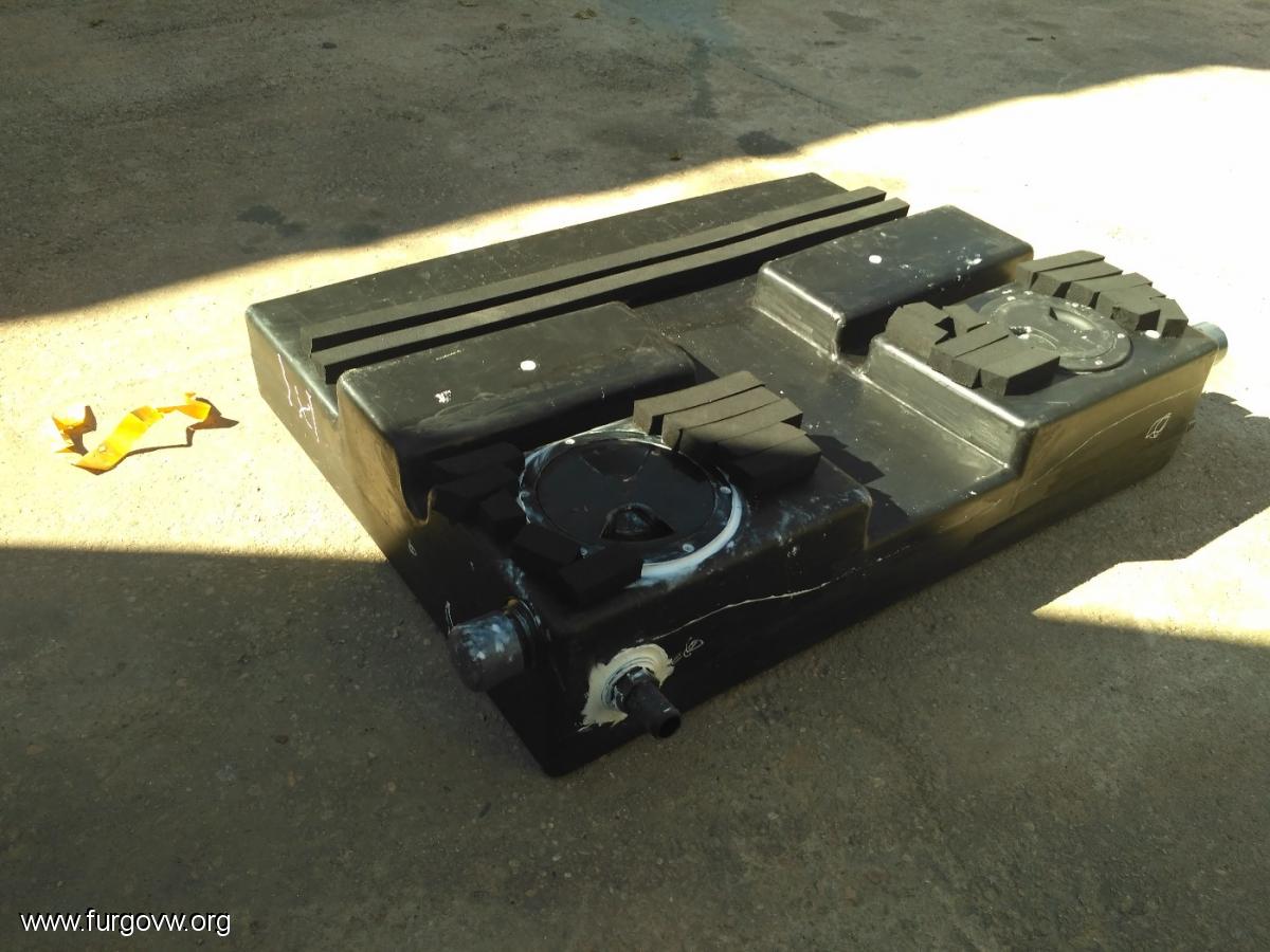

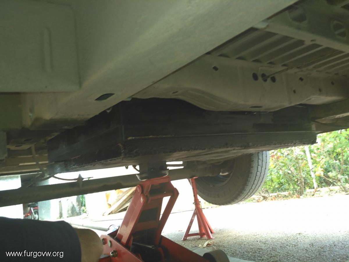

El tanque de aguas grises lo compré en Cat Tanks después de una espera de mes y medio
Como no me fío de donde me meto,le hice una estructura con platina en L a modo de soporte.
El tanque va sujeto por varias varillas de hierro más las típicas cintas.caer no va a caer y se puede tirar al suelo muy rápido

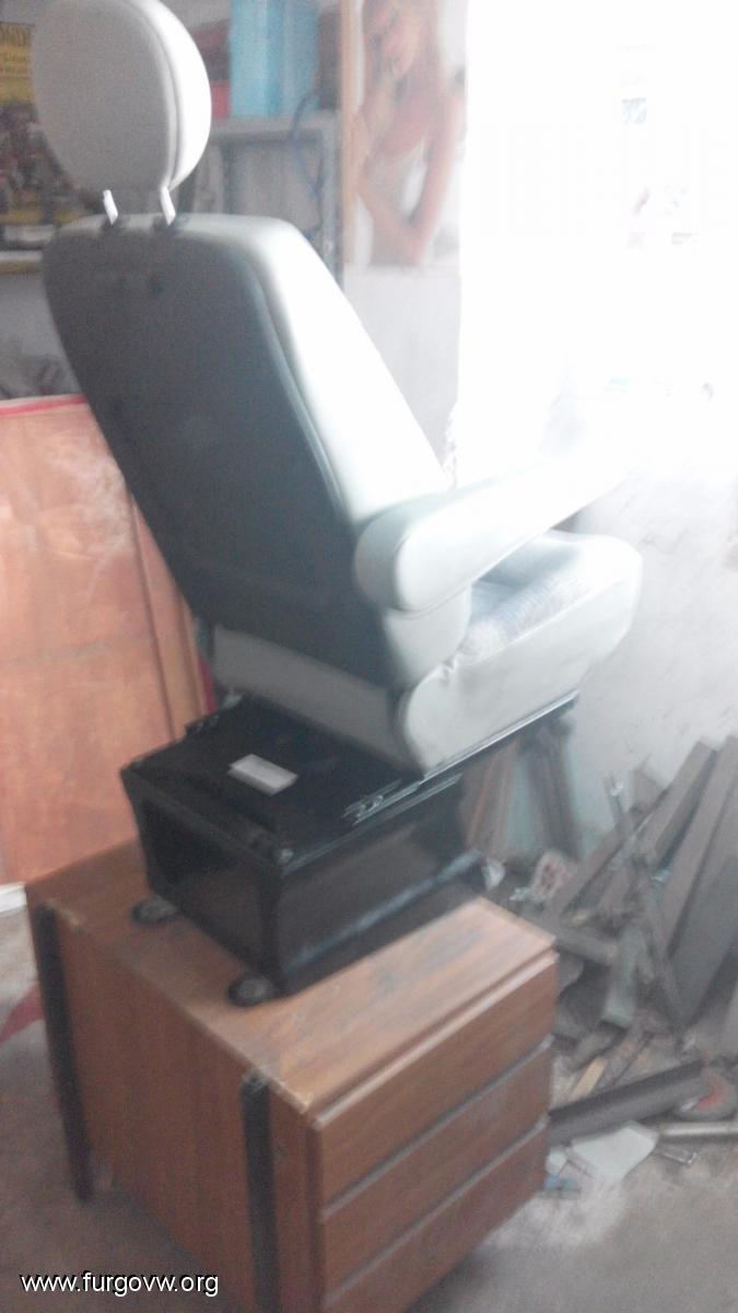

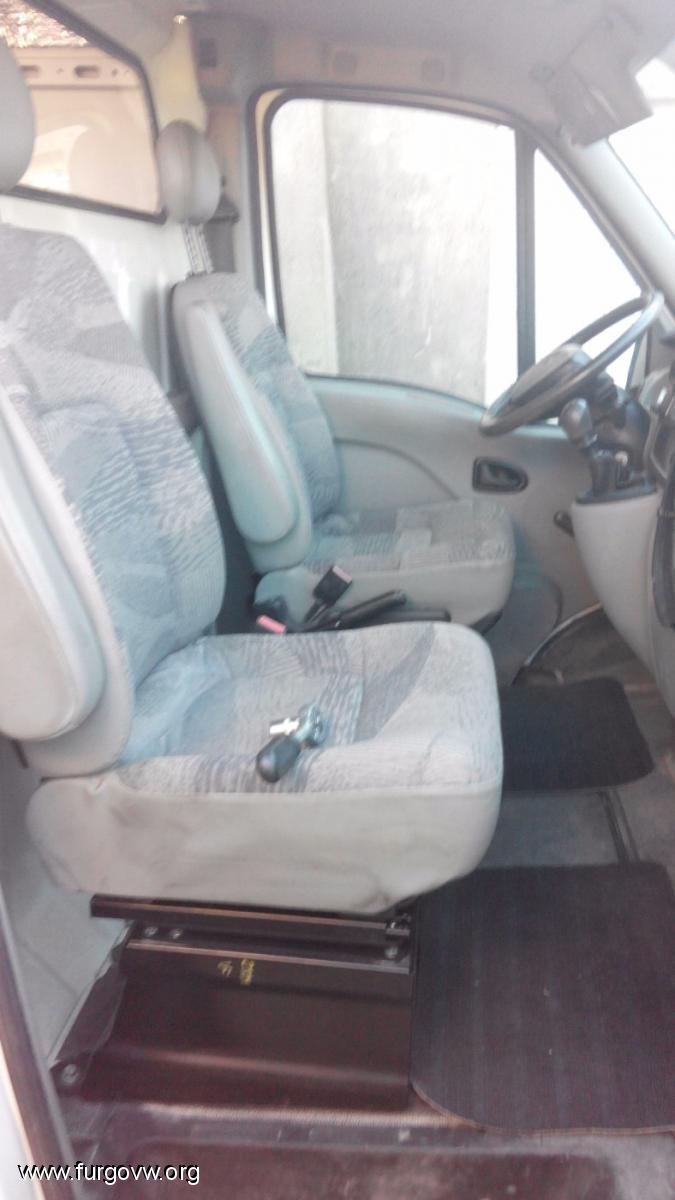

El asiento de acompañante me costó de encontrar uno en buen estado y en un desguace en Valencia lo saqué por 25€,para mi un chollo.
Aproveché y le monté la base giratoria de scopema al igual que al del conductor.Solo cambie de  lado el soporte del cinturón,un poco de soldadura y listo.

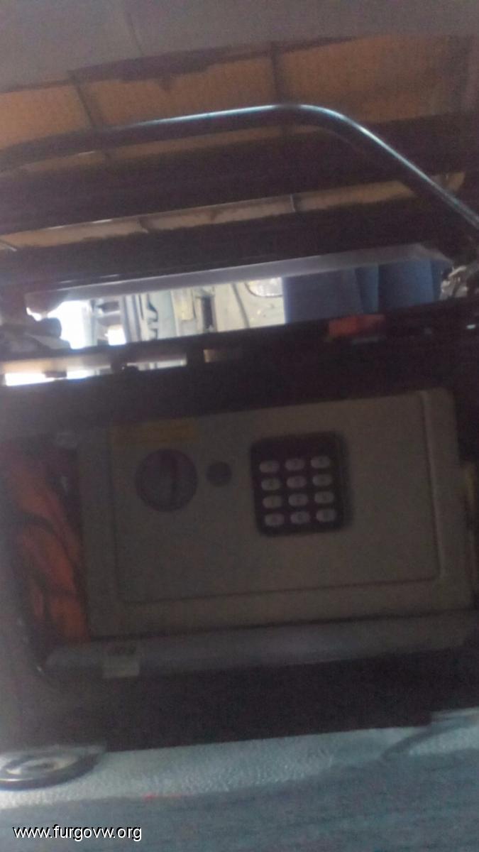

En el hueco que me queda debajo puse una caja fuerte y mi idea es un día con tiempo, dejarla firmemente puesta, aunque Ahora si no desatornillaas el asiento,no sale

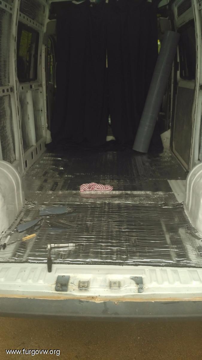

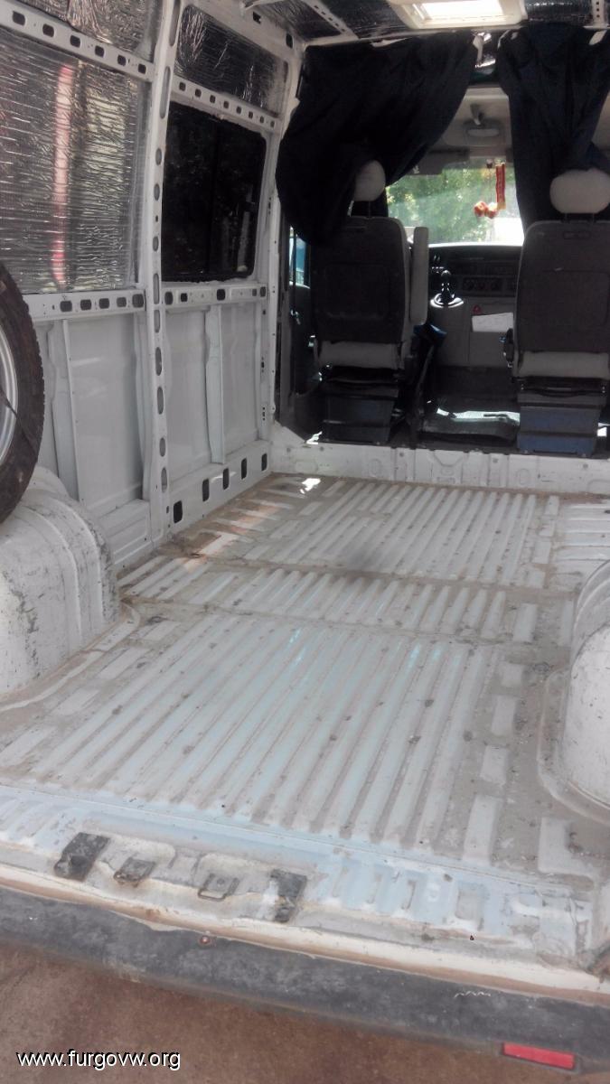

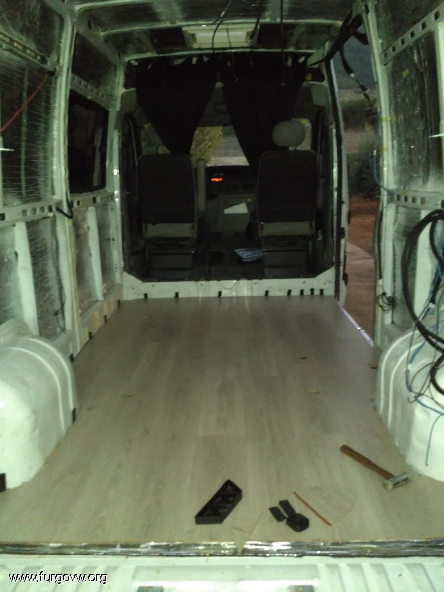

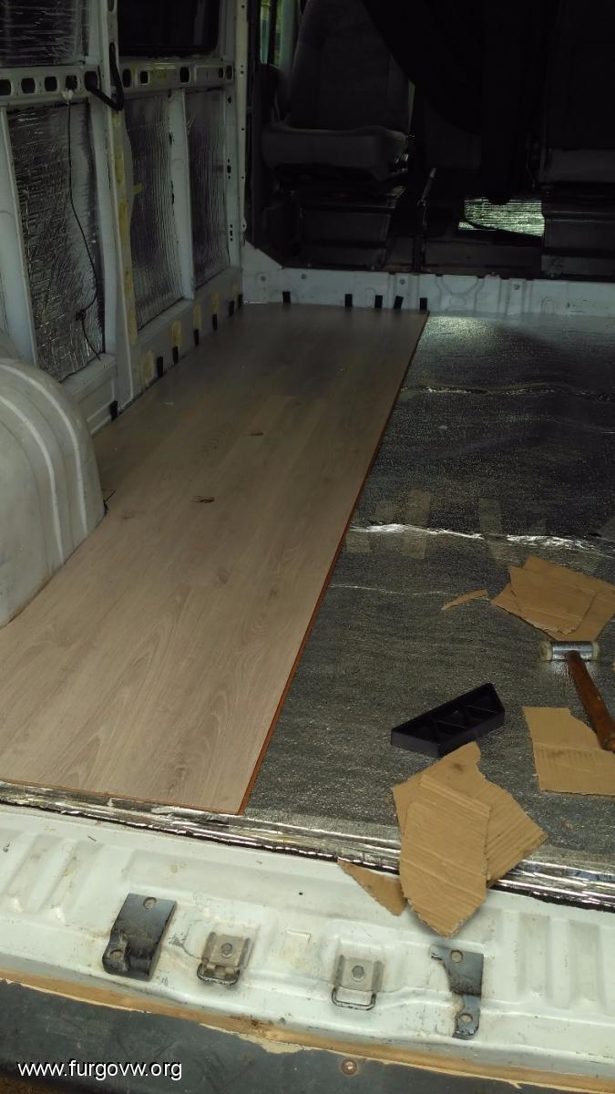

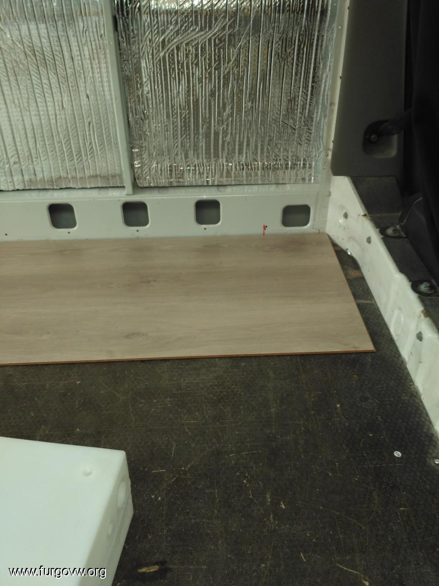

Para el suelo,lo primero fue quitar el contrachapado que traía la furgo puesto y limpieza de roña.por suerte no había nada de óxido.
Le puse una capa de kaiflex de 10mm y encima atornillado el contrachapado que ya traía la furgo
Dejé 4agujeros a la vista por si necesito subir o bajar el depósito de agua.
Encima del contrachapado,va suelo ac5 de 7mm,que es la primera vez que lo ponía.
El suelo va rematado por unos perfiles de aluminio del Leroy Merlín,creo
