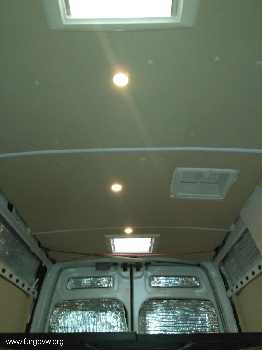

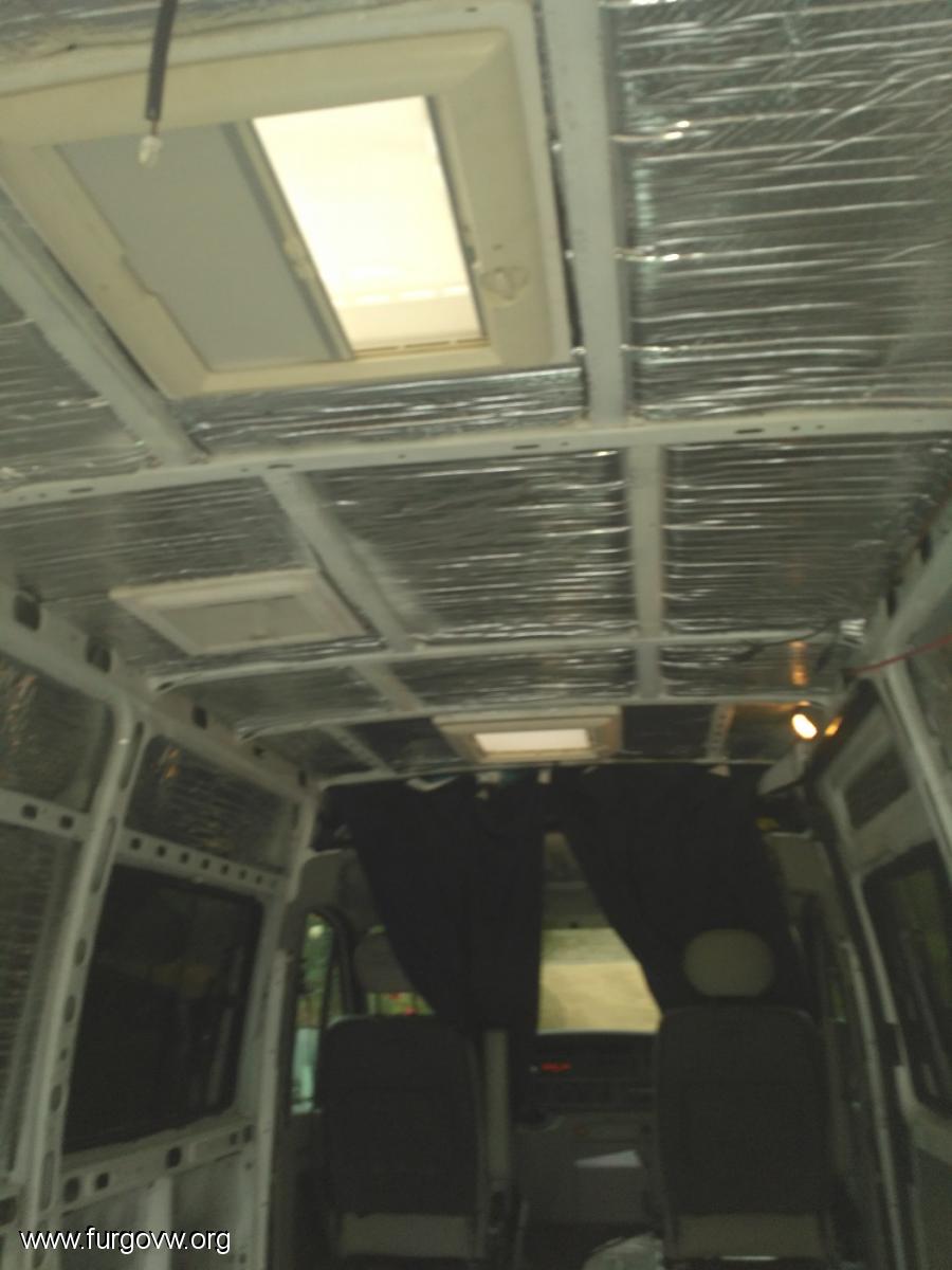

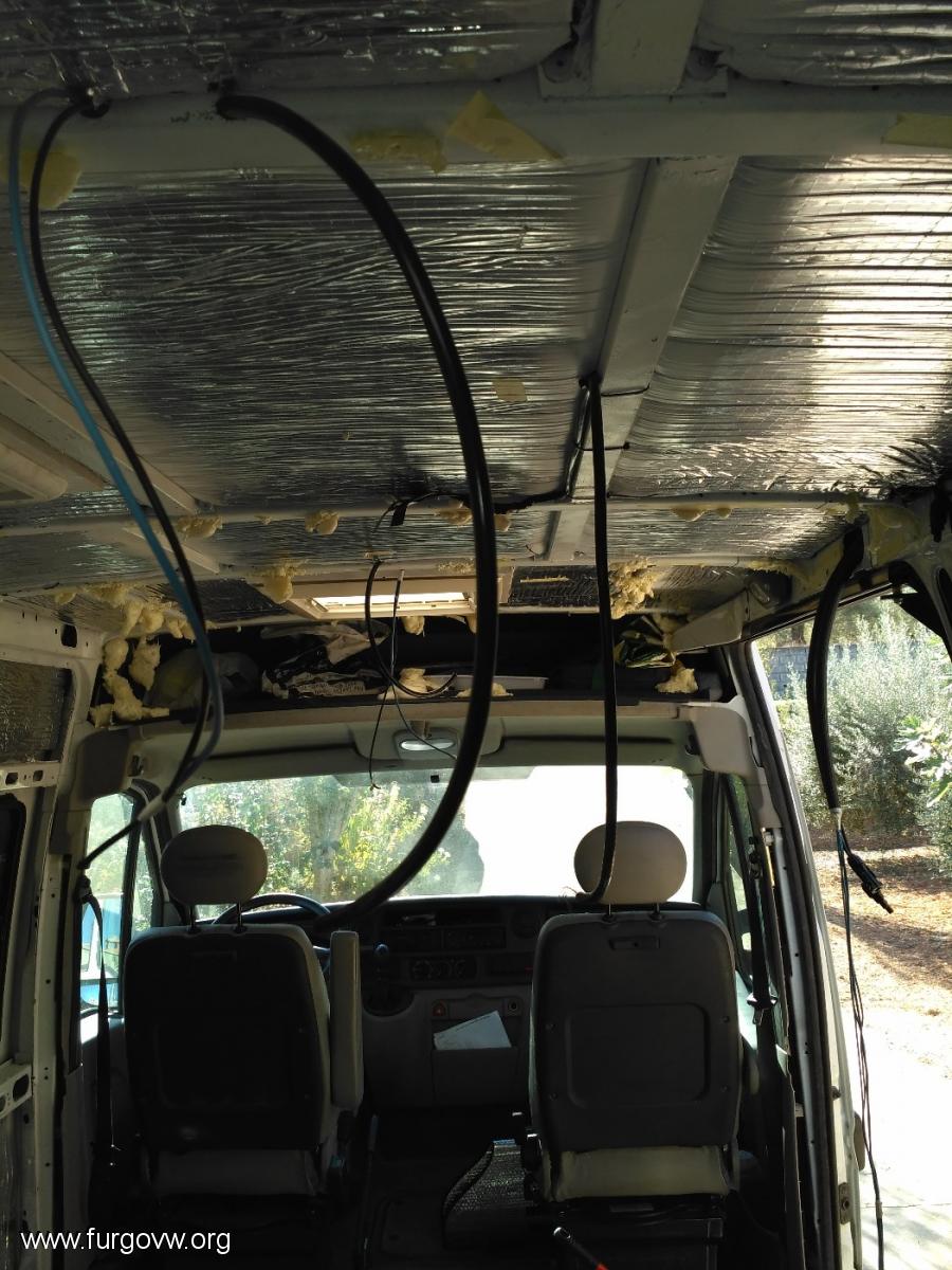

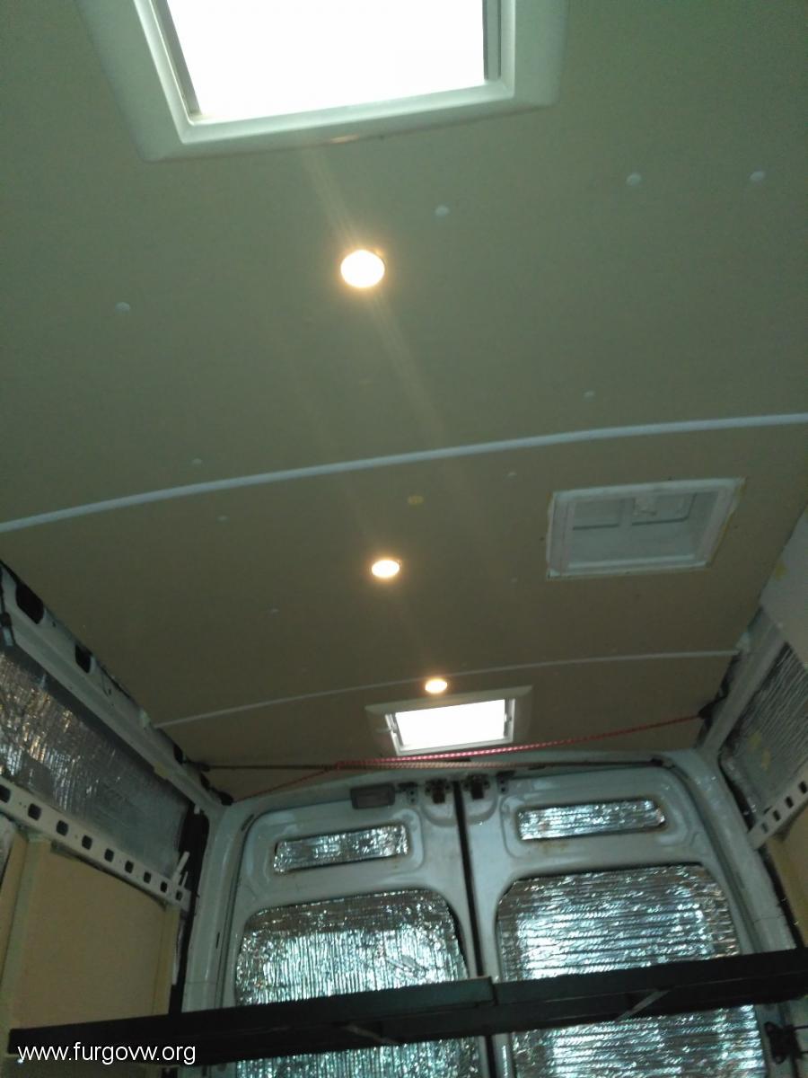

En el techo de la furgo, coloqué la placa de 150w policristalina de la compra conjunta.
2clarabollas Thule omnivent translúcidas y una fiamma pequeña para el baño.
Una vez todo puesto,por dentro kaiflex de 20mm y luego puse unos refuerzos de hierro para luego tener más sitio donde pegar el contra chapado del techo.
Dejé los cables pasados para led de iluminación y una toma de luz en cada claraboya por si me animo a ponerles un motorcito

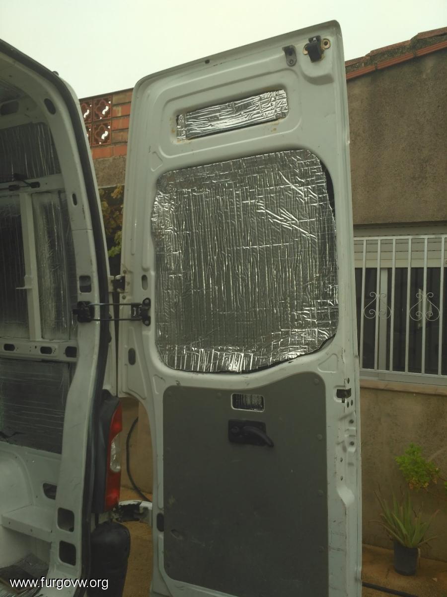

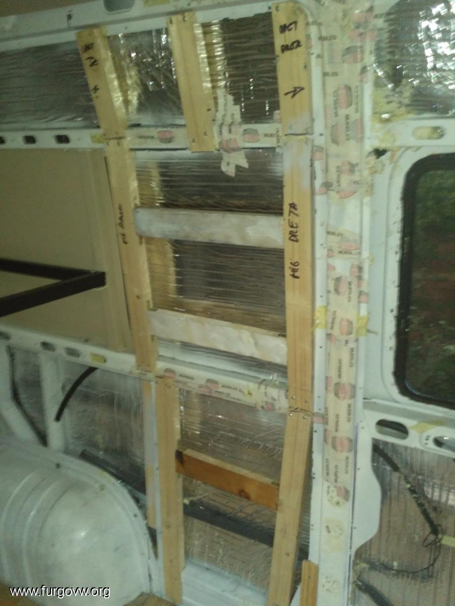

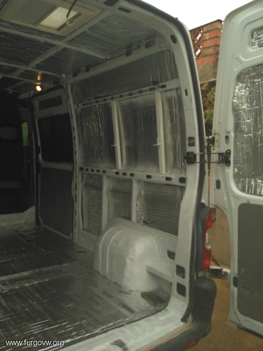

La furgo va entera aislada con kaiflex de 20mm que compré en Uro camper y la verdad que se nota

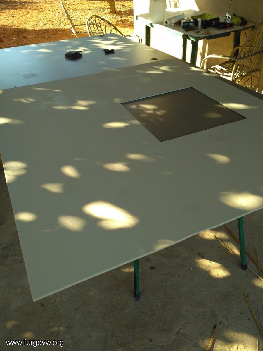

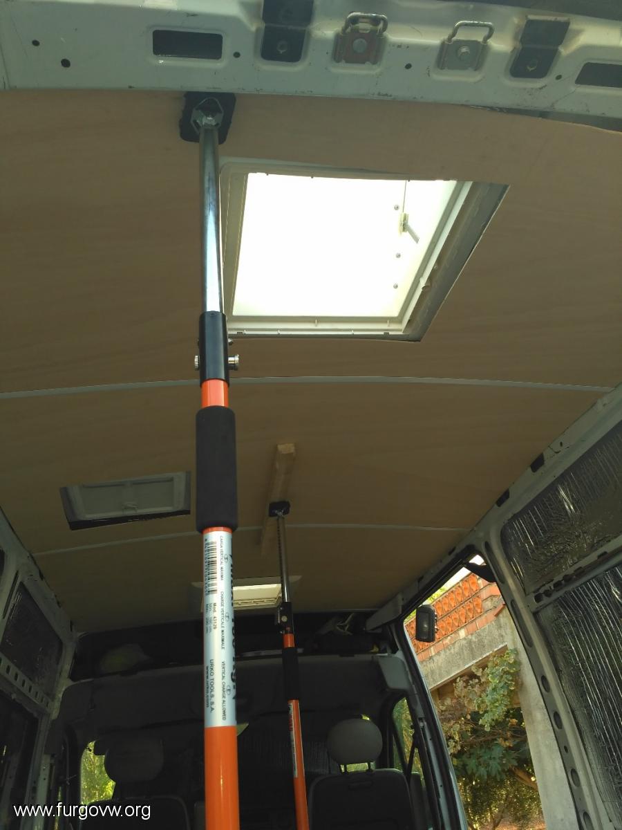

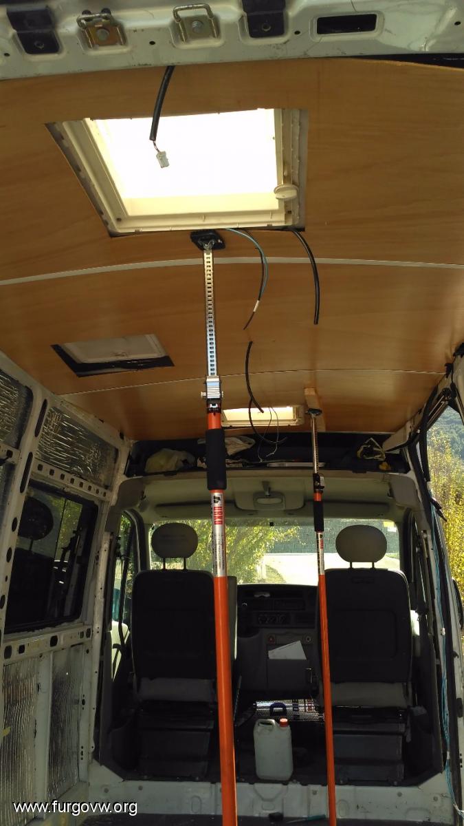

Para el techo de la furgo,lo hice con contrachapado de 5mmm
Lo primero fue sacar las 3piezas que es lo que yo solo me podía manejar para colocar.
Una vez sacados los patrones,una buena lijada y barniz en las 2caras .Esto es fácil de Explicar Pero a mí en ratos me ocupa muchos.
Con todo barnizado y seco,le pego una polipiel con cola de contacto,y luego ya para pegarlo al techo,utilizo Sika más grapas compradas en Aliexpress a las que ya les había dado un color parecido al de la polipiel.
Tengo que decir que lo más fácil de todo fue amarrar el contra chapado al techo.
Acv636
Los leds son los famosos de Ikea.no pinta mal por lo que valen

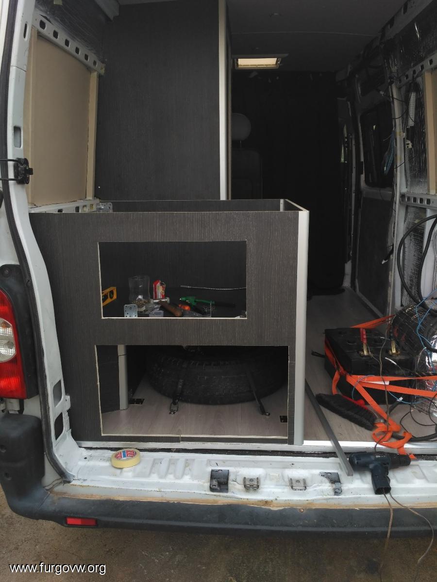

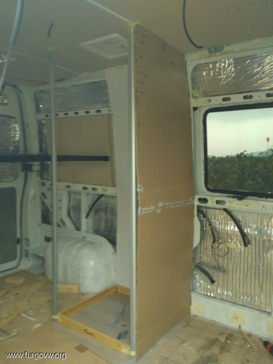

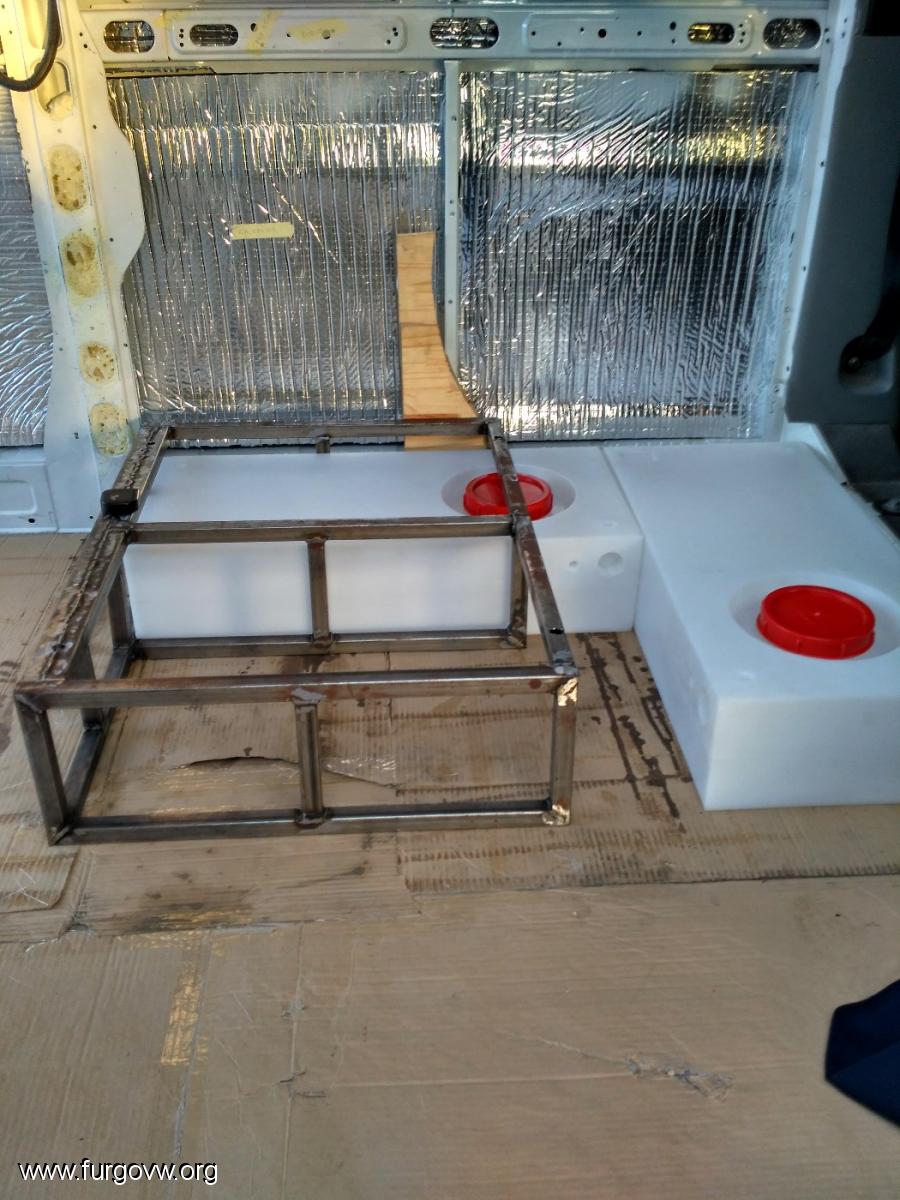

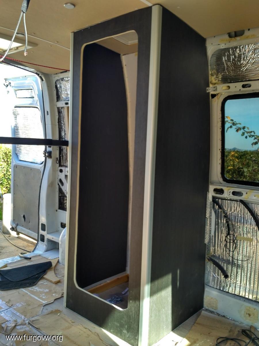

Aquí ya empieza la Faena de fabricar mobiliario.
Mi idea es tener un baño para la ducha y poty, cama atrás y un salón comedor donde escondo debajo los depósitos de agua limpia y la calefacción
Acv636

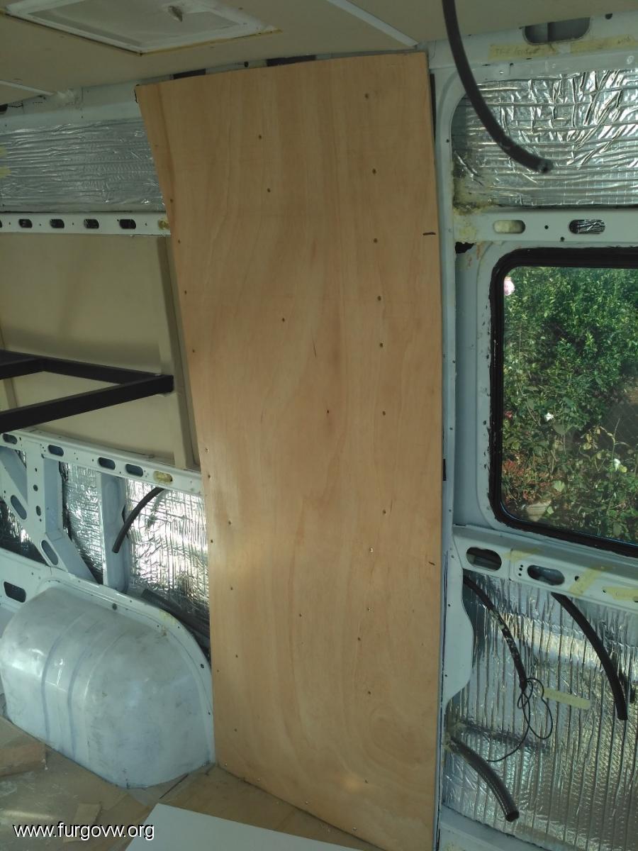

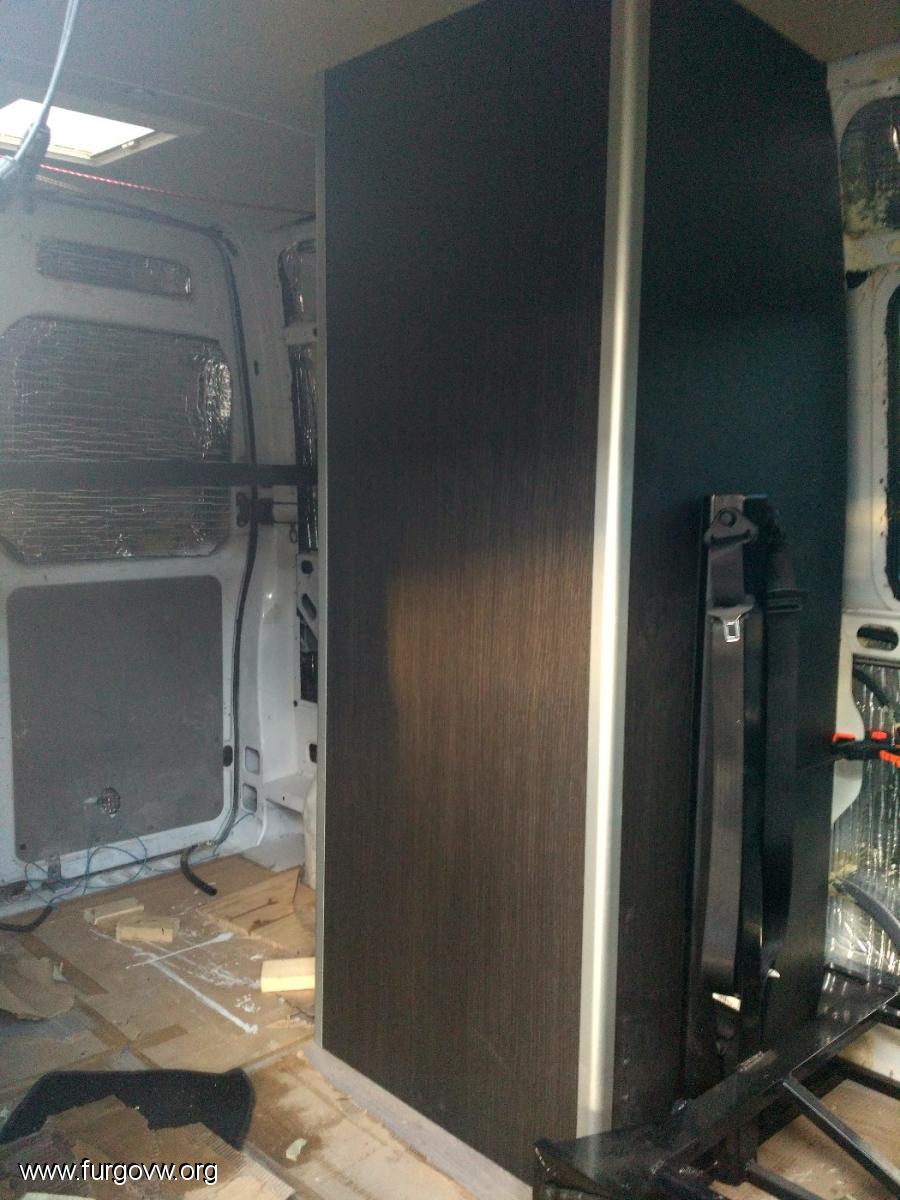

Para la cabina de baño,me inspiré en la furgo del forero topecerdo y compré los mismos materiales:
1-una estructura de madera contra la pared de la furgo
2-un contrachapado flexible de 10mm bien barnizado
3-al contrachapado le pego una plancha de PVC con cola de contacto
4-el resto de la cabina ya con contra chapado hpl que compré en decostyl y los perfiles de jealser

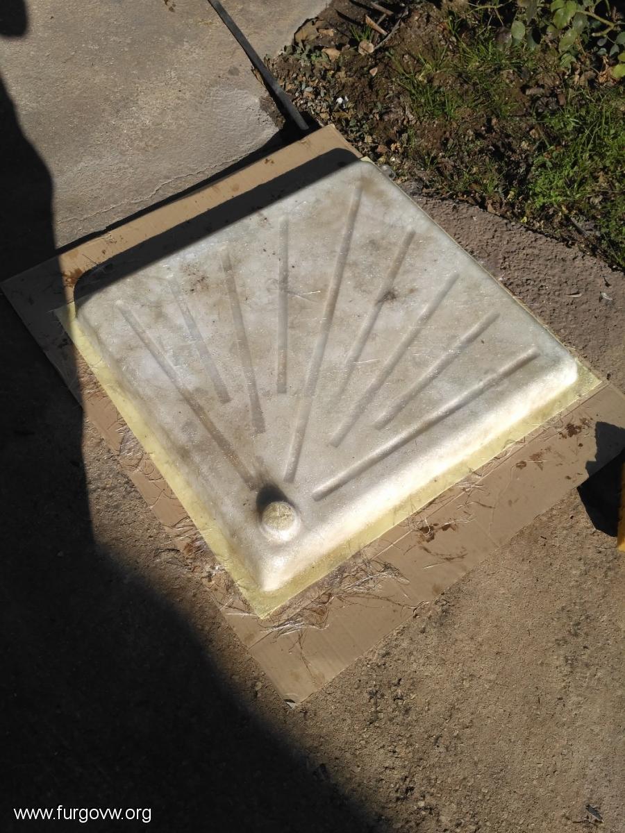

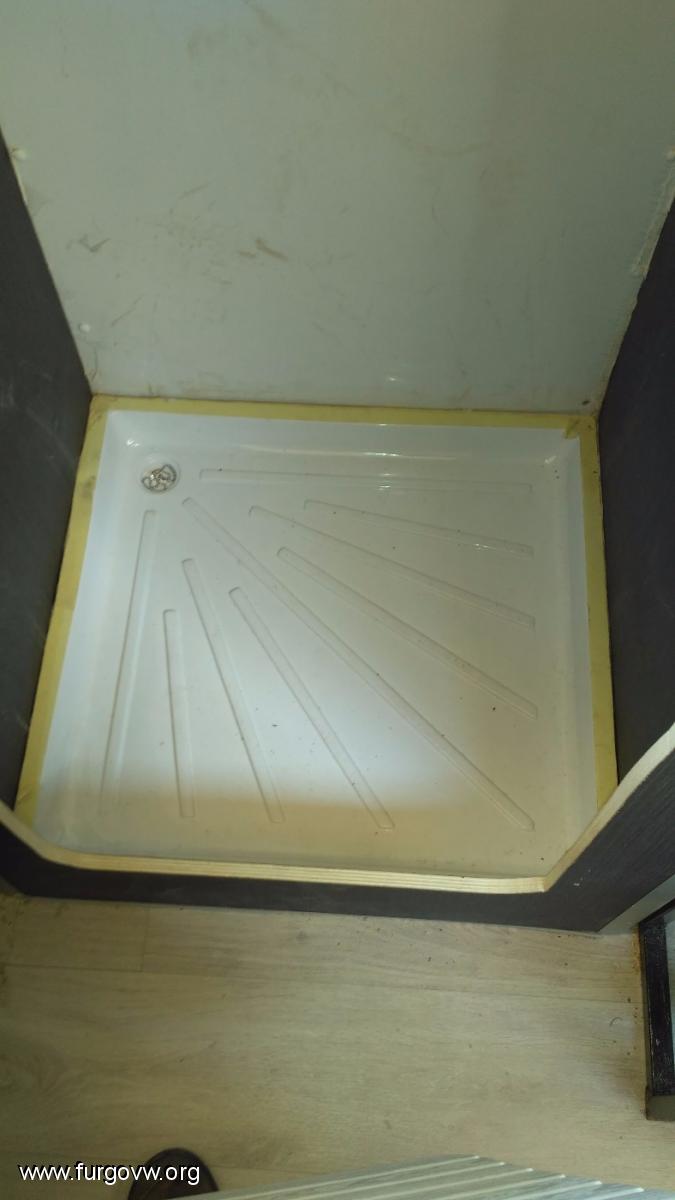

El plato de ducha lo veía un poco endeble y le di un par de capas con resina de poliéster y fibra de vidrio
Mis herramientas y mi lugar de trabajo están en la casa de campo, así que los días de lluvia toca hacer otras cosas

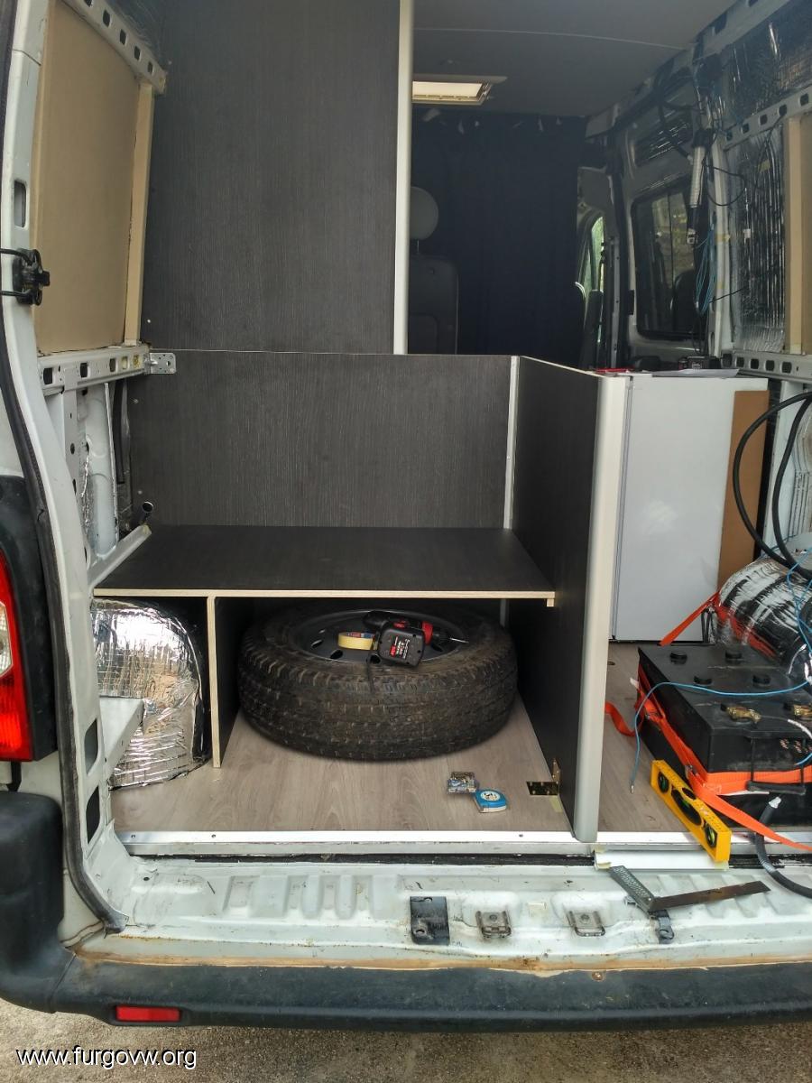

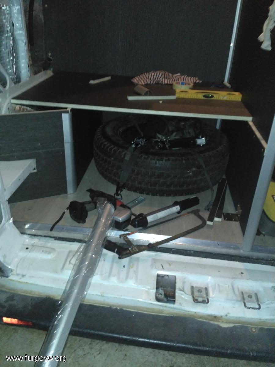

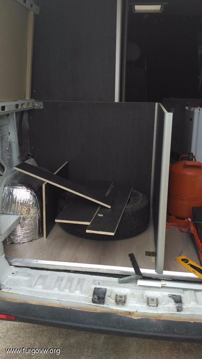

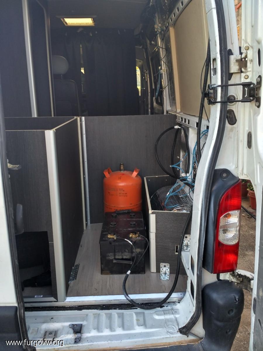

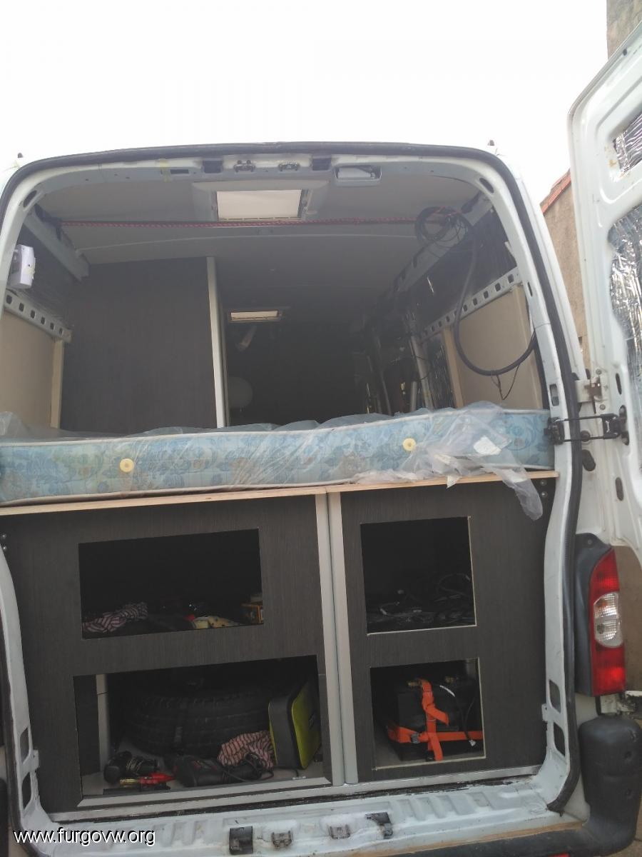

La zona de la cama intenté hacerla a una altura que me diera el ancho máximo posible.
Tenía claro que quería dentro la rueda de repuesto y herramientas,la batería secundaria y el depósito estanco para el gas.
Fu poniendo maderas para darle consistencia y el tablero bajo el colchón está lleno de agujeros para que respire

Buenas, despues de ver las fotos, intuyo que le quieres poner un añadido abajo al asiento fasp para darle altura y meter los depositos, me temo que el añadido solo se le puede hacer x encima.
Citroen Jumper 4x4 Dangel L1H1 https://www.furgovw.org/index.php?topic=339947.0
Acv636
Cita de: Kioto en Abril 01, 2017, 11:10:52 am
Gracias compañero.la teoría la tenemos todos Clara,pero luego en la práctica cada uno maneja cómo puede, incluido los grandes camperizadores

De la batería no hagas caso.yo trabajo de Mecánico y el año pasado tuve mano de quitar una a un camión que iba para el desguace.y mientras no casque, ahí la llevo.conectada a la placa solar y para el alternador también llevo un relé que aún no he usado
La instalación eléctrica yo la he tirado toda detrás y allí irán los fusibles y los desconectados
