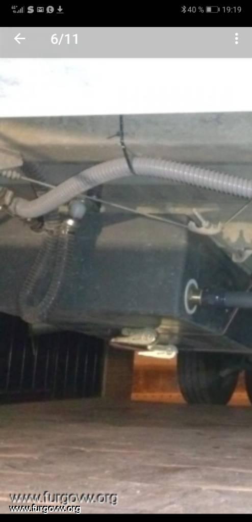

Madre mía.... Se de alguien que me dijo que mi camperizacion hecha por mi no era un buen ejemplo... Pero oye en la mía si que puse el sifón, con el mismo corrugado lo puedes hacer y hay que hacerlo si o si. O sino sube todo el pestazo para arriba

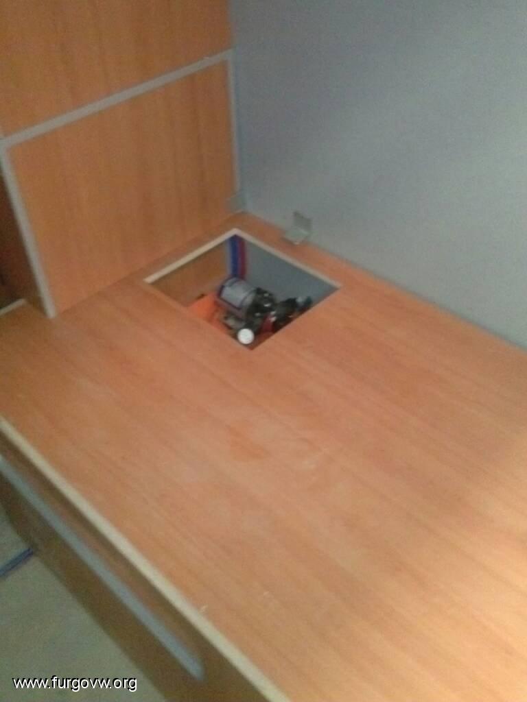

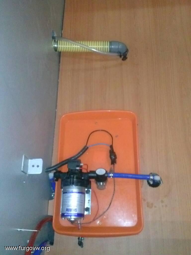

Por cierto otra cosa que deberías de mirar tu y jackblues es que tengais acceso a la bomba de agua, ya que es muy normal que el filtro coja mierda, y por si tuviera pérdidas por aflijamiento de las mangueras. Otra cosa que hice fue poner la bomba en una bandeja, gracias al consejo de Esero, ya que si se jode la bomba empieza a tirar agua a mansalva, esa bandeja alta tiene un tubo que va directo a la calle a través del suelo y tiraría todo el agua fuera

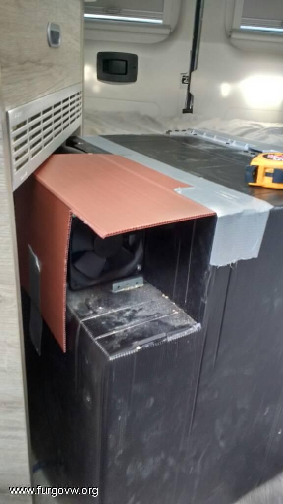

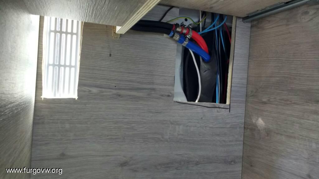

Bueno pues esta semana he pasado por el servicio técnico de Dometic para que revisaran el tema de la nevera.
Lo primero es que como yo bien intuía, la junta de goma de la puerta estaba defectuosa (estaba deformada y se salía con solo mirarla).

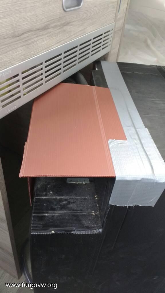

Además el técnico ha visto que el hueco donde se aloja no está todo lo bien ventilado que debiera, aunque afortunada mente le hice montar a Lisanlor una rejilla en la parte trasera que da a la corredera. Así es el fondo del hueco, y me dice que él no habria puesto el tablero trasero, o lo habría abierto mucho más.
Aún así, gracias a la rejilla la ventilación no es mala pero la sensación que le daba es que el aire caliente no salía bien y estaba dando vuelta continuamente haciendo que el ventilador de la nevera tomara ese mismo aire caliente para refrigerar y provocando una bajada en el rendimiento.
La solución que se le ha ocurrido sin tocar el mueble es cubrir la zona del ventilador y abrir un hueco hacia la rejilla trasera para que tome el aire siempre del exterior y de esta manera mejora la refrigeración y el aire caliente debería salir mejor. Parece un poco chapucero pero tiene sentido.
En las pruebas que he hecho, con solo unas botellas en la nevera son buenas. Al 3 el congelador ha estado entre -7 y -13 durante casi dos días. Abriendo y cerrando varias veces y dejando la furgo al sol murciano de agosto Ha congelado sin problemas una botella de agua y se ve hielo en el congelador, que de momento no se ha deshecho...
Ahora falta hacer la prueba final, en ruta, llena de comida y con un uso normal... Si no pasa nada, la semana que viene...
pabgarde
Por cierto el técnico me ha dicho que estás neveras no emiten calor ni por los laterales ni por el culo, que solo lo hacen por la zona donde esta el ventilador. Yo pensaba que todas las neveras emitían calor por al exterior por algún lateral pero parece que no, así que no es tan crítico que el mueble quede ajustado, pero si que tenga buena entrada y salida de aire...
