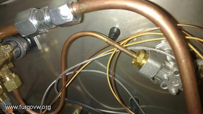

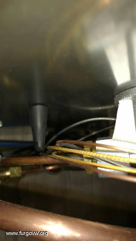

Paso a comentar mis impresiones de la cocina CAN de dos fuegos y fregadero.
Como creo que ya había comentado, el fregadero es de tamaño aceptable. El seno es de 24cm. El grifo instalado es el Comet Florenz, abatible. Aqui echo en falta que el grifo fuera giratorio para cuando hay que fregar alguna olla de tamaño grande. Aún así me parece practico.
Respecto a la cocina estoy contento excepto en dos puntos que veo un problema. El primero es que los fuegos no se pueden desmontar fácilmente para poder limpiar. Así que si se te sale la comida, imposible limpiar bien los fuegos.
El segundo es que los agujeros donde van metidos los hierros del hornillo tienen una goma, pero si llega agua/comida se filtra y cae dentro del mueble. Me he vuelto loco pensando porque tenía siempre los platos sucios!! Me parece una cagada que se solucionaba no tiendo ese agujero. Ahora a ver qué solución le damos, se aceptan ideas.
Aquí foto con la goma negra vista por debajo.
jackblues
podrías profundizar un poco mas en el tema (no)desmontaje de hornillos? tengo proyectada esa cocina para mi camperizacion y me gustaria saber todos los detalles
eltoni
The best Pablo con los detallitos  .ereselmejor
Y un tornillo con sus tuercas y arandelas?
