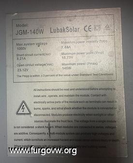

CitarEn su momento me lo estudie a conciencia y me decanté por una de 24V con regulador MPPT, sin duda la mejor opción. Y cuantos más watios mejor. Las polio
cristalinas y monocristalinas hoy en día tienen practicamente el mismo rendimiento.
Estoy de acuerdo con lo que dices, pues el otro día llamé a un comercial y me dijo que una de 24V con regulador MPPT es lo mejor, mejor rendimiento sobretodo, pero el regulador es más caro.
A mi me gustaría poner en vez de las dos placas que montaré ahora, sólo una, y si encontrara a alguien que me las comprara lo haría, así que voy a pensarlo y a lo mejor lo pongo a la venta antes de montar las dos. También he quitado un arcón que llevaba en el techo y que generalmente me daba mucha sombra y no lo aprovechaba la carga en verano, pero me gustaría comprarme un kayak y estaremos más o menos en las mismas.
Ahora miro las características de mi placa, y subo una foto.

Cita de: jotace en Septiembre 21, 2017, 11:54:33 am
Eso es una placa de 12v y un regulador MPPT no haría nada. Teniendo dos de esas si puede tener sentido ponerlas en serie si lo que quieres es que cargue en días nublados. Así consigues más voltaje en regulador, pero estas limitado por la.corriente máxima que es la misma.
Yo sigo pensando que mejor una de 24v con MPPT (si cabe en el techo claro) mientras nadie me demuestre lo contrario también es más caro claro...
La mía de 210W tenía casi el mismo tamaño que una de 150W.

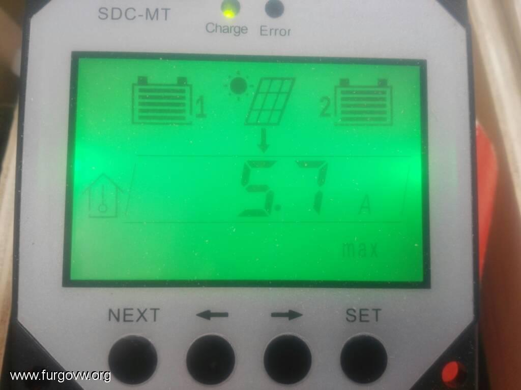

alexpower
Cita de: pabgarde en Septiembre 21, 2017, 09:22:37 am
Es imposible que tu placa este dando 20A siendo de 150W. Una placa de 150W como máximo da 12A...
La mía de 200 tiene su máximo en 17A en condiciones óptimas y he visto 13A así que no está nada mal.
¿Has estado por encima del circulo polar probado tus placas? Las mediciones que te he dicho son sobre todo a esas latitudes.
Callaaaa que esta mañana me he ido a mirarlo y estaba mirando los voltios que da de entrada. Marcaba 19.7v  .ereselmejor .ereselmejor .meparto .meparto
Perdon perdon...

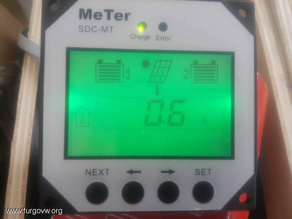

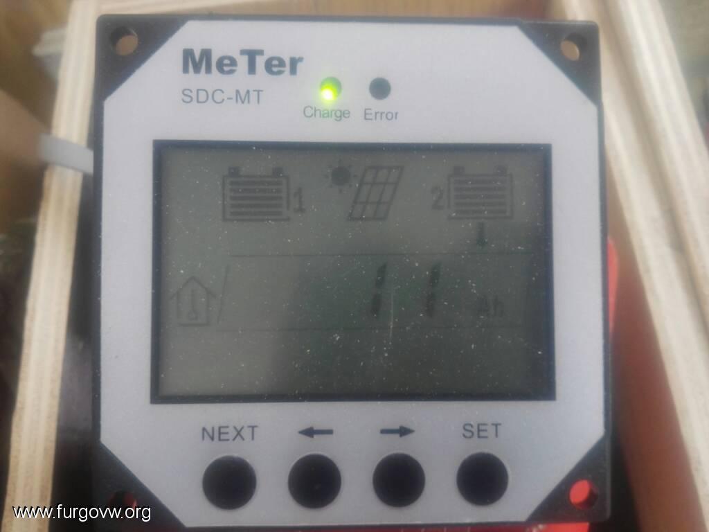

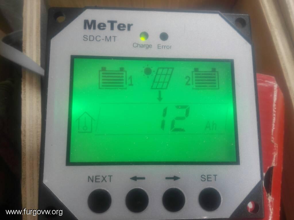

alexpower
Estas fotos las tome este medio dia. No estaba del todo soleado pero supongo que va mas acorde a tus calculos. Jejeje
No se que significa cada uno pero no son ni 19 ni 20 ah. Jajaja

Pues yo entiendo que en el momento que miraste la placa estaba generando 0'6A. Que en algún momento de hoy llego al máximo de 5'7A. Que en total hoy la placa género 12Ah y, posiblemente pq no lo tengo claro, cargo 11Ah en la batería (falta 1Ah que no sé donde esta). Pero mejor mira el manual.
