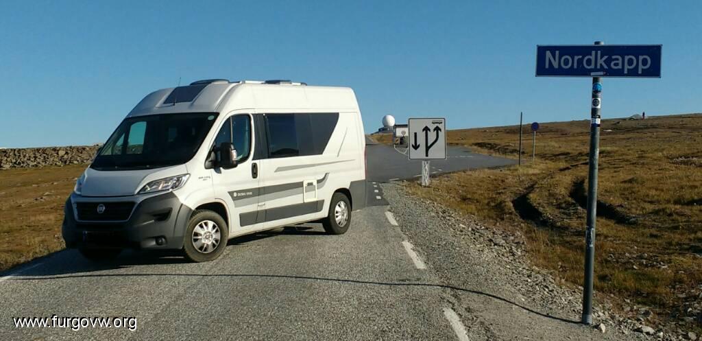

Bueno pues tengo que decir que 40 días y 8500km después de recibir la furgo, sin tener un solo día para probarla... Hemos llegado al cabo norte!!!
Aunque ha habido que retocar algunas (pocas) cosas por el camino, y a otras le daremos una revision, tengo que decir que estamos muy contentos con el resultado final. Lo principal ha funcionado perfectamente así que aprovecho para agradecer a Lisanlor el trabajo, y por supuesto el soporte que continuamente nos está dando durante todo el viaje. A ver qué marca tiene este tipo de soporte!!

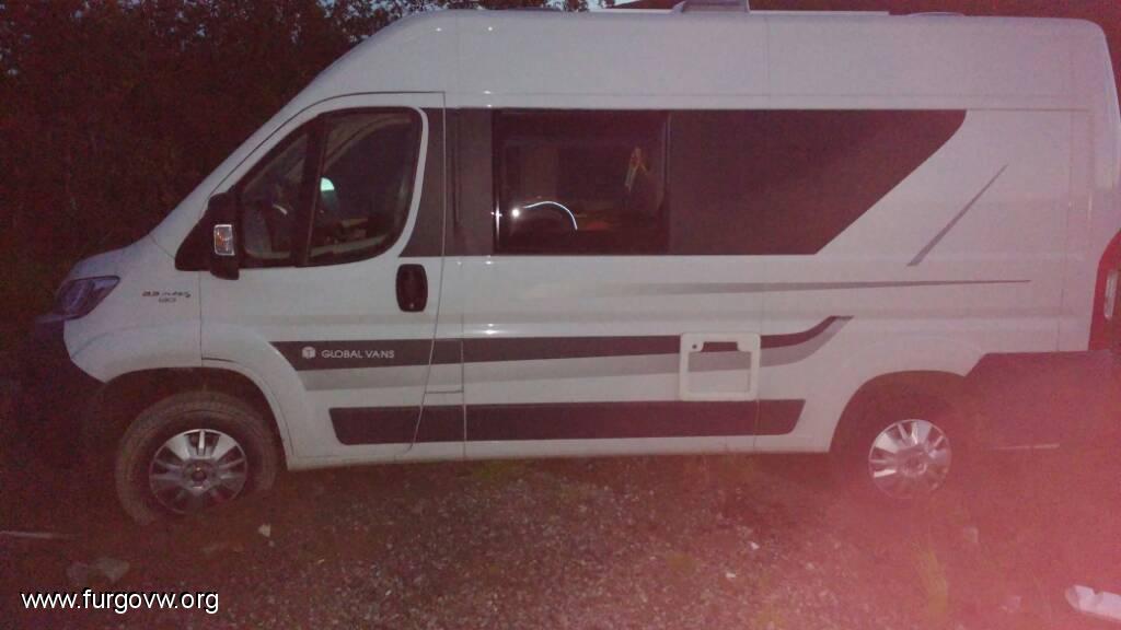

Jaja me alegra que preguntes por el traction plus... El primer día que me hizo falta tuve que llamar a la grúa para poder salir!!
Estaba aparcando en un parking de gravilla marcha atrás y me pase, así que las dos ruedas traseras bajaron el escalón (en un barrizal) y las delanteras quedaron en la gravilla. Pues ni traction plus ni ostias, tuve que llamar a la grúa. Es cierto que la panza de la furgo (depósito de.sucias) quedó apoyado en el suelo y posiblemente las ruedas delanteras que son las motrices no tuvieran suficiente agarre, pero lo único que conseguí es hundir las ruedas.delanteras en la gravilla...
Una cagada mía. Podría haber intentado alguna cosa pero estando donde estaba preferí no liarla mas...
Aquí la prueba
