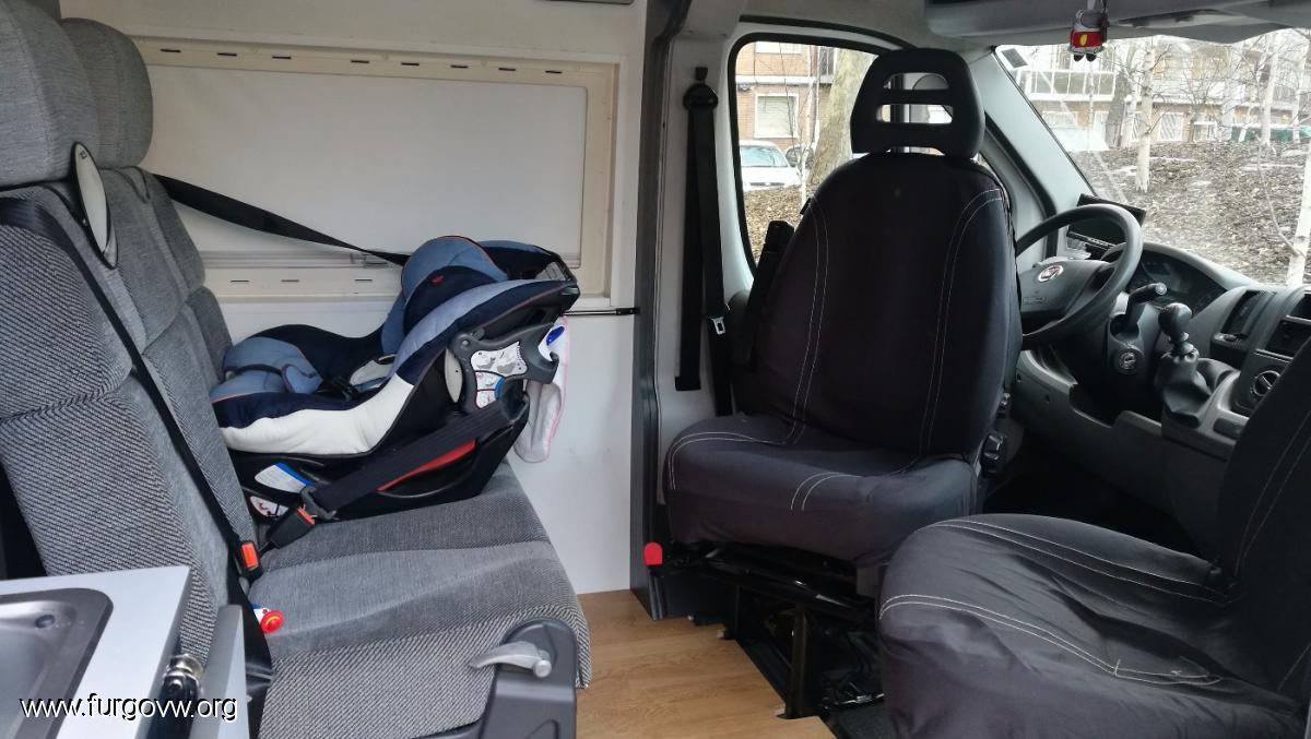

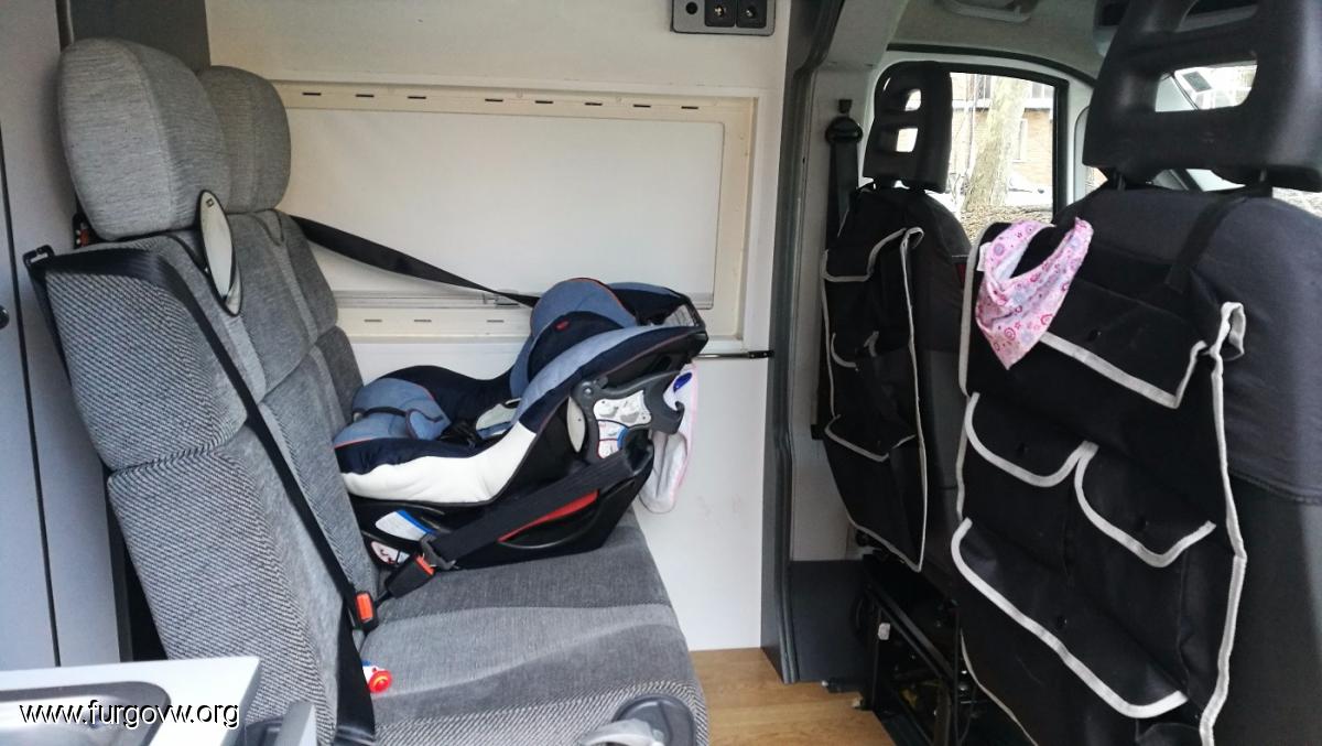

Nosotros al final apostamos por una l3 h2 , ya que somos 4 y los enanos van creciendo y ese espacio extra se tiene que notar en algo jejejeje
Nosotros también lo valoramos. Todos los problemas de diseño y espacio en la L2 se solucionan con la L3. Todos excepto que la furgo es demasiado grande para nosotros
Lo peor en la L2 es la silla de niño en el salón, y nosotros la queremos siempre montada. Por supuesto a contramarcha hasta que se pueda... A ver como queda finalmente el salón.

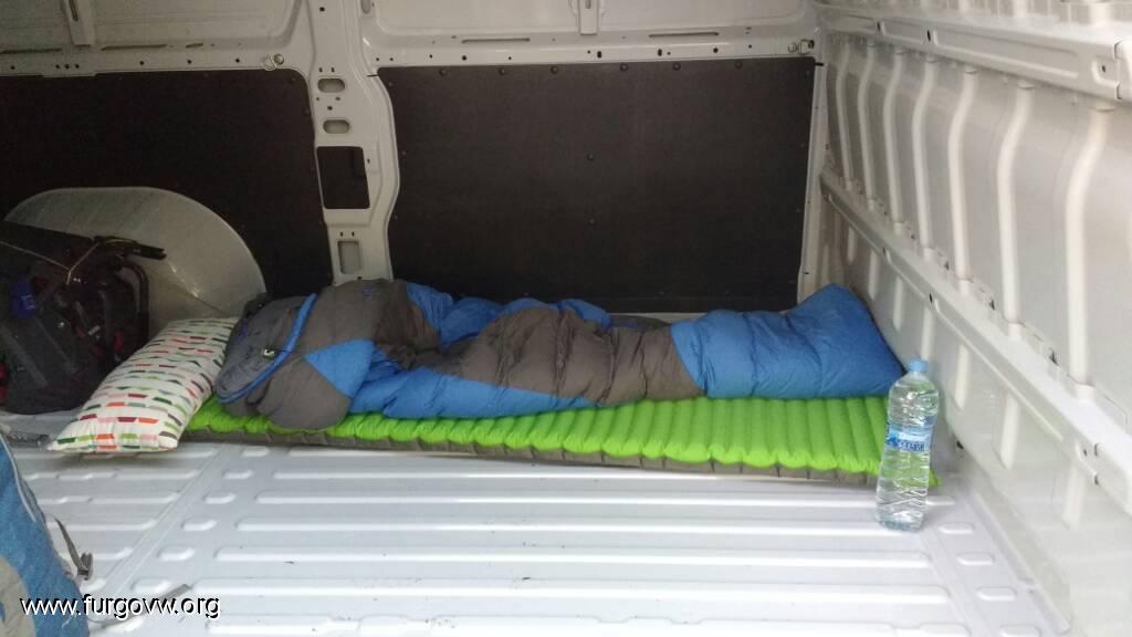

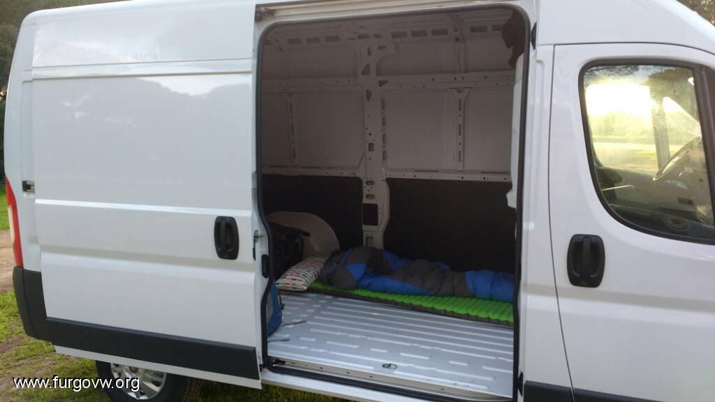

Mi primera noche en la furgo. La verdad es que no se porque habría que camperizarla... Cama, depósito de agua, espacio de almacenamiento, campo para hacer tus cosas, y barata!
Se la entrego hoy a Lisanlor pero igual me lo pienso...

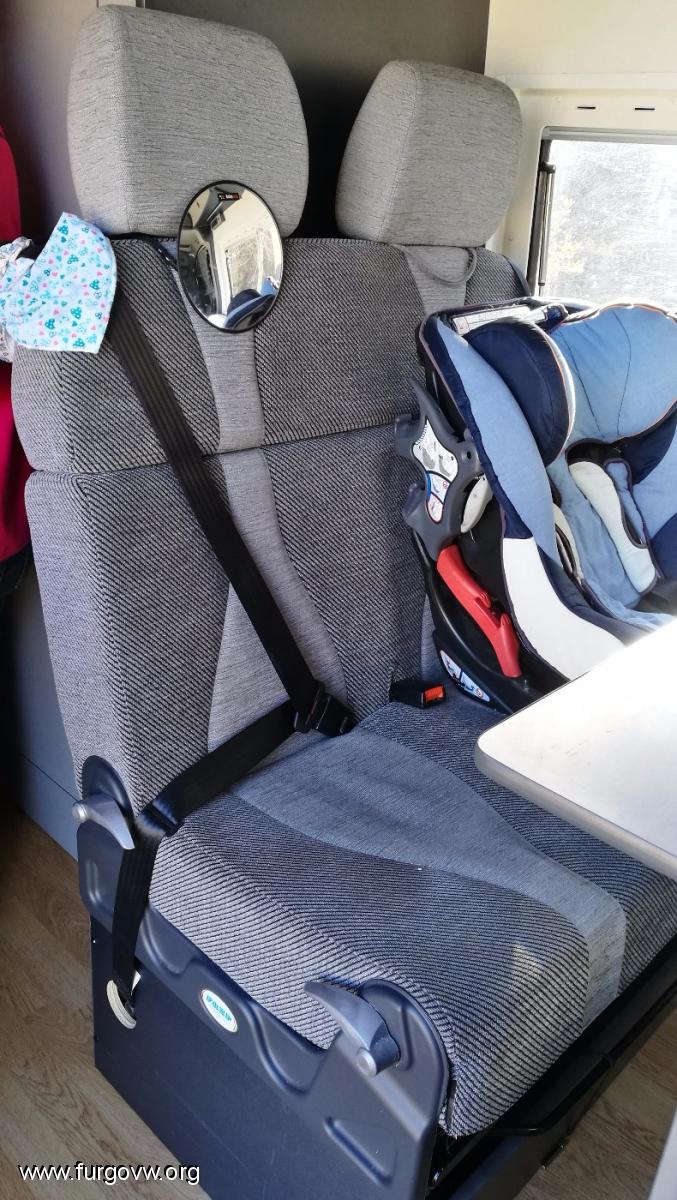

Tenía claro que montaría el asiento mas seguro que pudiera y ahora mismo el VSR es para mí la única opción que por precio y espacio me vale. Creo que ya he dejado clara mi posición con el asiento FASP, que sorprendentemente es la única que se monta últimamente...
Espero que no haya ningún problema y que llegue el asiento, si no me.xomere mis palabras con patatas
Debajo del vsr no entra el dual top?

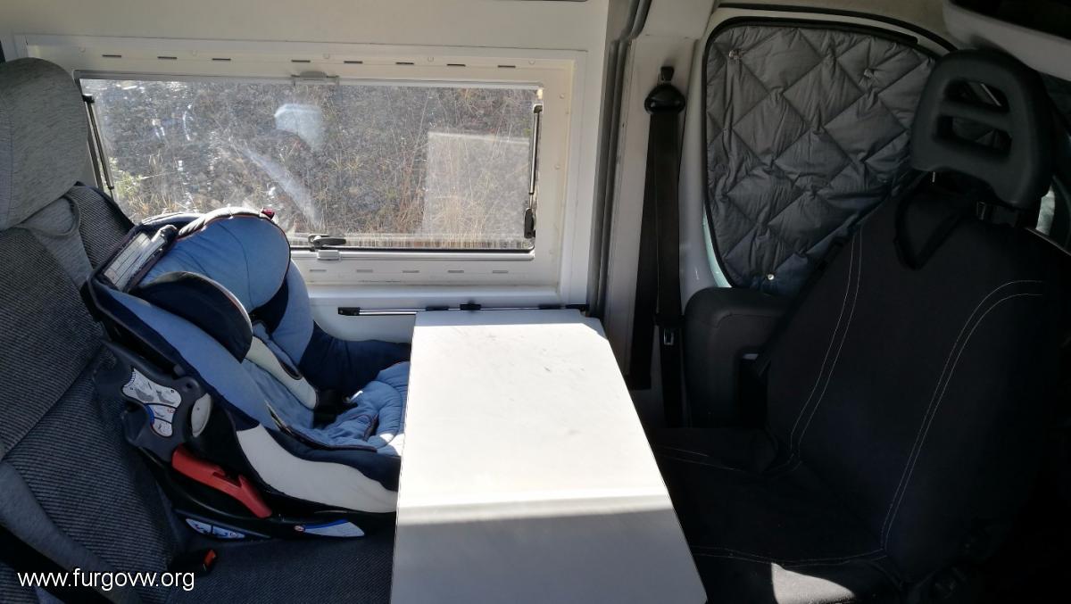

No se que problema le ves, nosotros siempre la llevamos a contramarcha, lo UNICO UNICO que tienes que mover cuando paras la furgo, es cambiar de sentido la silla y poner la mesa, que ya sabes que no puedes llevarla en marcha, nada mas. La silla queda siempre puesta en el salon, ahí come nuestra hija, ve los dibus, etc.... y nuestro salon es grande, el que la hizo le dio prioridad al salon, frente a un baño de 60x60, justamente para eso, porque pasas mas tiempo ahi, que no dandote una ducha.
Los originales, aunque quedan más discretos, no es lo que busco. Yo quiero ventanas abatibles.
Debajo del VSR hay gente que mete la dual top pero queda muy justo y en una L2 la zona de pies del salón se reduciría (y ya bastante reducido es). Una de las ventajas del VSR es que se consigue más espacio en el salón para los pies.
Nuestras medidas serán 117cm en cama, 83cm en baño y el resto salón. Si tú baño es de 60cm y la cama de 120m, tienes 20cm más de salón y eso se nota.
Otra cosa que tengo clara es que no quiero ir poniendo y quitando la silla cada vez que paremos. La silla no se toca.
¿Que silla es la tuya? ¿Hasta que edad dura a contramarcha?
