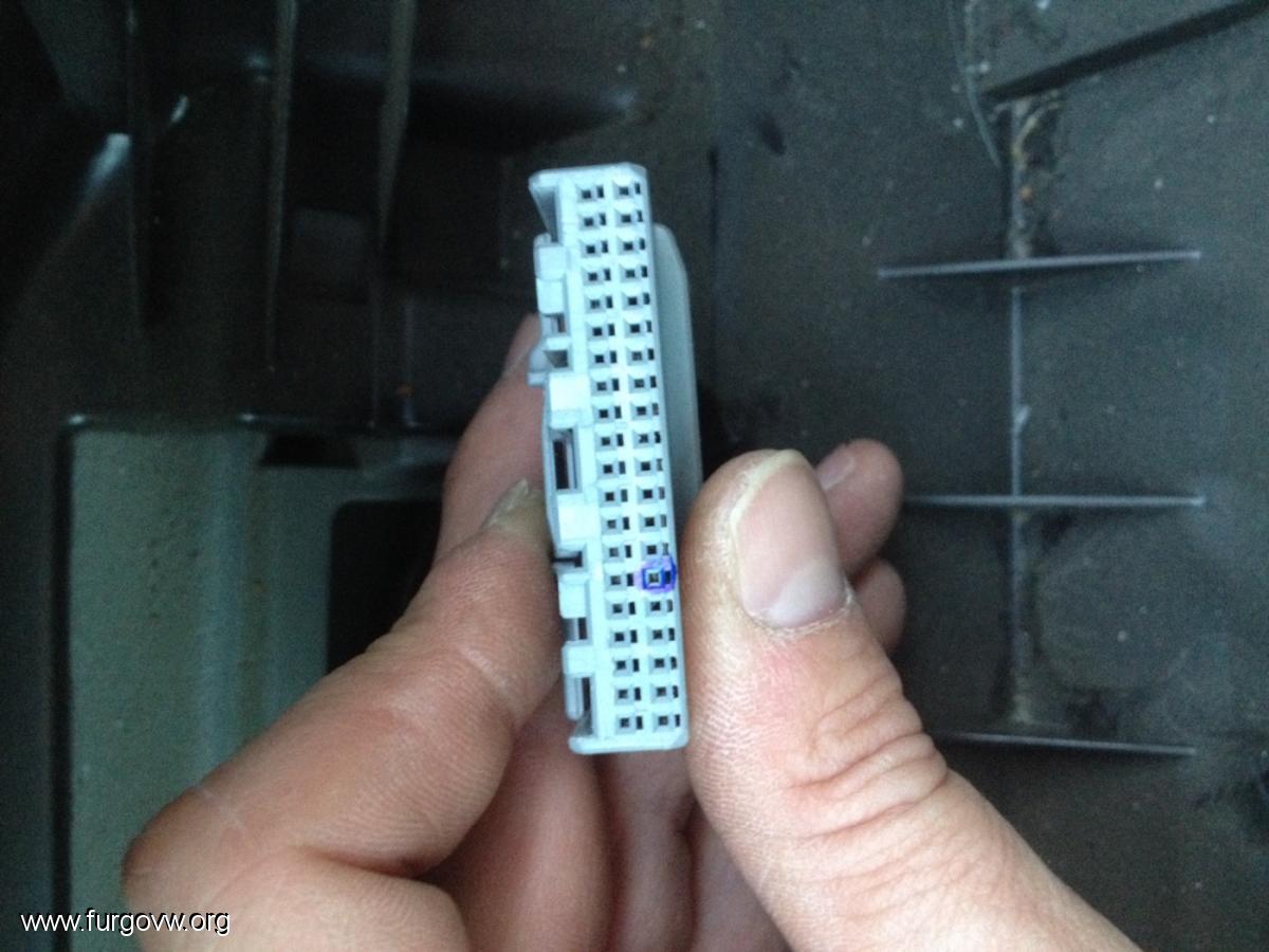

Aliste
Cita de: tamarizz en Marzo 01, 2017, 23:59:20 pm
Este es el conector, lo marque con rotulador y todo para no equivocarme!!  .palmas .palmas .palmas .palmas
La mía es una Renault traffic del 2012 y es ese mismo cable

Chenchomartin
Hola mcanada.... Yo estoy liado localizando D+ en una máster el cuadro y los conectores son idénticos...pero encuentro ningún cable que con el motor apagado o motor apagado con contacto sea negativo y al arrancar pase a ser positivo y entregarme voltaje...por qué corrígeme si me equivoco tiene que ser así?
La búsqueda la hago con el tester (cable negativo) a negativo de batería, tester (cable rojo) buscando el cable en la pinera.

Chenchomartin
Mercy, todo solucionado con un golpe de gas...es el mismo conector rojo pin 29, mi cable es verde.
