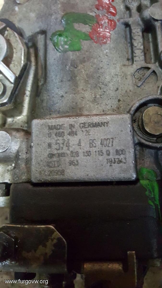

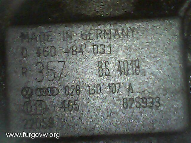

si subes fotos podemos ver qué tipo de bomba llevas

Le han cambiado del mio el 1x al 1y embrague y volante de inercia,  os enseño foto del motor 1Y
acabo de preguntar cuando me digan os digo gracias

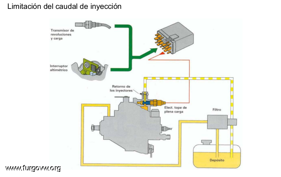

haizkolari
Febrero 24, 2017, 19:59:55 pm #5 Ultima modificación: Mayo 23, 2017, 16:07:18 pm por haizkolari
lo del volante de inercia da igual, tanto con uno como con el otro no sería el causante de quedarse a medio régimen
es posible que se haya tocado en el tornillo regulador del tope caudal y lo hayan dejado corto de caudal de gasoil, también puede afectarle el no conectar la electroválvula de tope de plena carga(si está desconectada reduce el caudal) y el avance,, esa electroválvula de plena carga hay que alimentarla con 12v para que actúe, el tornillo se gira hacia dentro y aumenta el caudal

Decia lo del volante si no andaba, que se trabara al ser distinto pero si no acelera puede ser perfectamente lo que comenta Haizkolari... Echale un ojo

Hola chic@s  todavia ando con el motor a cuestas  me niego a que muera mi gorda os cuento lo que he hecho, (lo que es la ignorancia.....) bien pense que cambiando la bomba de mi motor viejo ( el 1x aceleraria la furgo) pero nada sigue estando a medio regimen y sigue sin acelerar.
la cosa es que (el motor 1y el nuevo motor) lleva bomba inyectora electrica y me han dicho que con un positivo directo la furgo ya aceleraria y andaria ¿sabeis si es cierto? y si es asi podrias facilitarme en medida de lo posible como hacer la instalación. Total me han soplado 300€ y la furgo sigue sin andar Gracias y un saludo. os dejo fotos de las dos  bombas
Bomba motor 1X
Bomba motor 1Y
