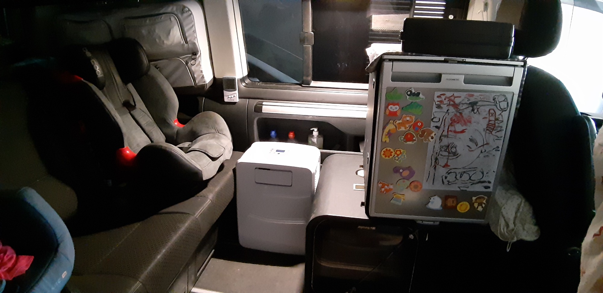

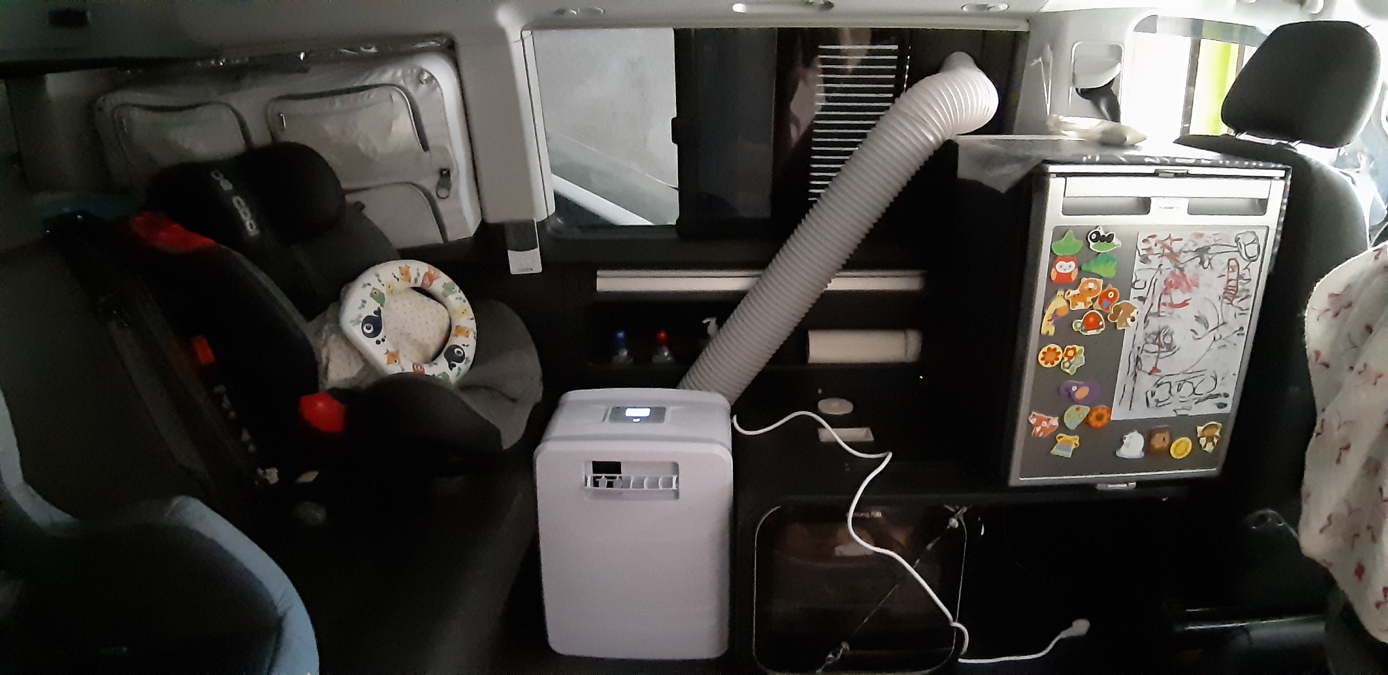

El pinguino tiene un dia...se come 35A inversor incluido, pero enfria! A ver en un coche sin aislamiento no espero k baje la temperatura...pero mientras funciona da la sensacion aire acondicionado de coche.
Del lavavajillas un 10. Vengo de vivac, tienda, magiolina y hace 4 años furgo...y ya no sabria lavar platos a mano!
Cuando fallen las baterias que tengo seguiré tu consejo! No creo que duren mucho...

Llevas bien aprovechado el techo
Yo también llevo un pingüino y para estar bien lo tienes que poner orientado hacia ti
Ese tuyo tiene buena pinta, puedes poner más datos de el?

dynasun pc9-dm2a
350 w, cop 2.5. En teoria bien, a la practica algunos problemas que provare de resolver...llevo 15 dias por la playa y hay 2 problemas, primero el tubo de extraccion por la ventana es demasiado largo y se convierte en un radiador de calor...solucion taladro en el lateral de la furgo y pegar el aire acondicionado ahi con salida directa..creo que lonouedo haver y mejorara el rendimiento. Problema doa, se come 36 A y las placas no me dan nunca pico...de los 20 y pico de ahora tendria que subir a 30 de carga asi el aire aguantaria mas.
Luego esta el rendimiento del aparsto en si. Frio hace, calor lo saca por la ventana, asi que el ciclo de carnot lo cumple jeje, pero bajar la temperatura no lo consigue...pasa un poco como el aire del coche...a la que paras el coche tienes que salir porque en realidad sin aislamiento tira aire frio pero no baja mucho la temperatura...
A la vuelta hechate fotos de como lo quiero instalar a ver que decis,
Saludos!

si tienes varios problemas, el primero es que las placas no llegaran a darte la potencia total en verano por que se calentaran demasiado, con esa superficie te cabria una rígida de 400 o 500w
yo llevo 530w y aprovechando que he comprado otro regulador para otra instalación he comprado el bt para el victron, porque aunque nunca he necesitado mirarlo me picaba la curiosidad  y tengo lecturas de cerca de 500w incluso una de 536w de máxima, supongo que de algún día que puse el microondas a medio día
el segundo, aparte de los que comentas del calor que desprende el tubo, es que ese aire solo lleva una entrada de aire para evaporador y condensador, todo el volumen de aire que expulsas fuera, lo estas metiendo al interior de la furgo desde el interior
yo desmonté mi pinguino y le hice una entrada por abajo con salida en el lateral para el condensador, aislando los dos circuitos de aire con panel de fibra de conductos
el aislamiento no es tan relevante puesto que la mayor parte del calor entra por los cristales a no ser que los tapes por fuera el mio es de 500w y lo tienes que apuntar hacia ti para que se note, el aire acondicionado del vehículo tendrá unos 2000 o 3000w a ojo, no podemos pretender tener el mismo rendimiento con uno de 500w o 350w, pero desde luego si tenemos potencia eléctrica para mantenerlo es un lujo, yo lo puedo mantener encendido hasta 5 o 6 horas, siempre que deje 3 o 4 horas de luz para recuperar las baterías

Igual se sale del tema del hilo, de fotovoltaicas, pero no estoy seguro si entiendo bien lo que me dices. El aire acondicionado tiene dos entradas separadas, una para evaporador y otra por condensador (a ambos lados del aparato). El problema si lo entiendo bien, es que lo que has hecho tu es poner una entrada exterior donde se conecta el condensador, de tal forma que tienes un circuito de aire exterior-exterior (condensador-ventilador) y un circuito de aire interior-interior (ventilador-evaporador). Porque el aire en si en el manual se ven las dos entradas de aire, lo que pasa es que la dos son interiores (y la duda es si el aparato por dentro están separadas, que entiendo que sí, por eso hay dos una en cada lateral,

si tiene las entradas separadas deberías de introducir el aire del condensador desde fuera y así no metes aire del exterior a la furgo y el aparato tendrá un mejor rendimiento siempre que el aire exterior este mas frío que el del interior, por eso yo lo introduzco al condensador desde los bajos y lo expulsa por el lateral

Ok muchas gracias! tengo que ver que refuerzos lleva la furgo ahí porque lo voy a poner en el lateral, de quita y pon pero dejando las salidas y entradas fijas.
