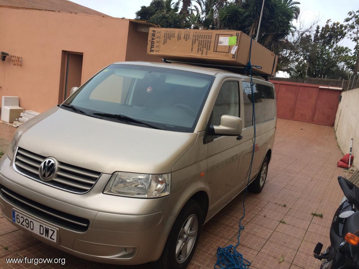

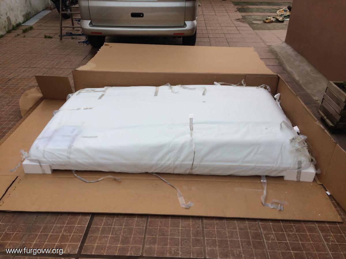

Ya llego la tienda de techo, solo tres meses, eso aquí es como tenerla en stock.
Como pesa para descargarla, según la ficha pesa 43 kg, pero el carton me da que pesa 50 kg mas.

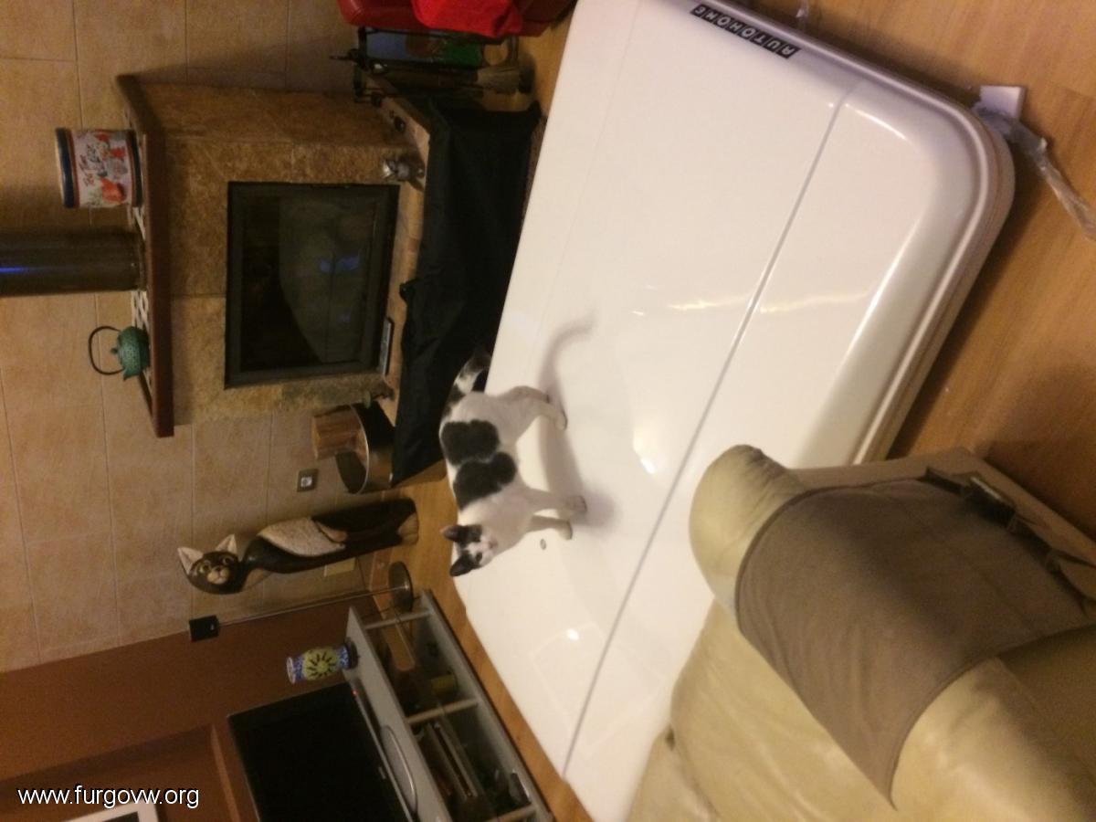

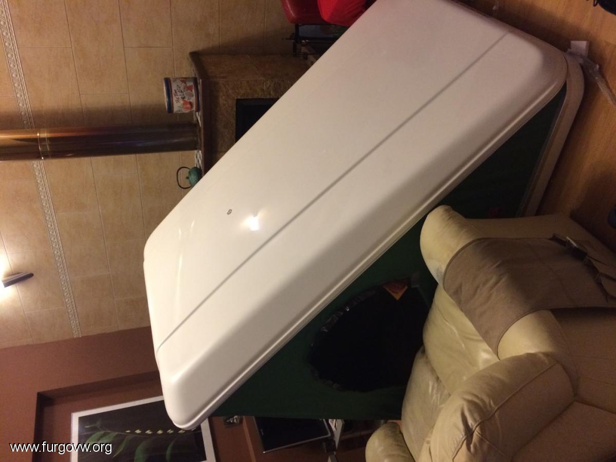

La he pedido con gato, creo que asi se puede subir el techo sin esfuerzo.
El gato dice que eso  no es cosa suya asi que la abrimos con los brazos de gas y muy bien, los acabados correctos, la verdad me sorprendio gratamente, para lo que cuesta mas les vale, es una pena cortarla, pero en fin.

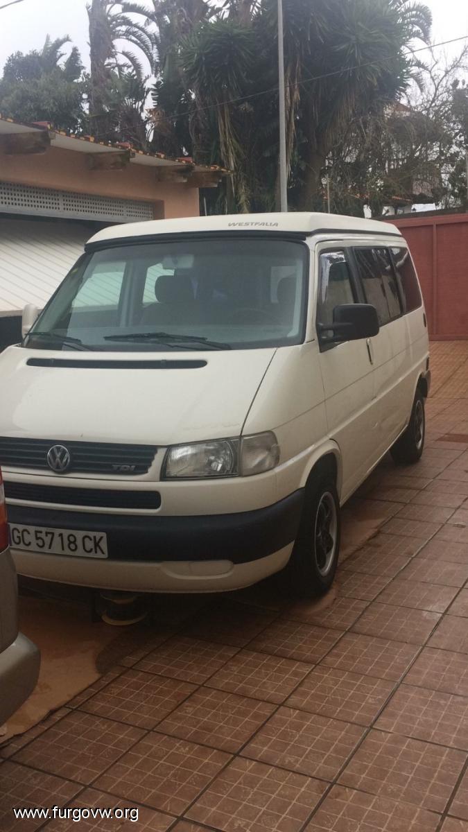

Tengo esto es casa, la propietaria quiere que me la quede al precio que yo quiera, es la TDI de 130cv creo, necesita algunos pequeños arreglos y cambiar la tela del techo, invertir unos 1.500 euros en total,me la deja en 6.000 euros precio amigo , pero la verdad, después de conducir una t5, no hay color con la T4, el tema del techo, como he dicho a veces, esta bien, pero tampoco me determina a mi para decidirme por una u otra, se la pondré en venta por aquí y a ver si la vendo bien.

JosuchoT4
Hola, esa T4, échale muchas fotos y ponla a la venta cuanto antes, que ya me está interesando, aunque la verdad es una putada que no esté en la península.

Hola, recibo un aluvión de mensajes por la California, si estás en la península no sé si compensa venir a por ella, aquí el mercado de 2a mano es muy caro, aquí solo es barato el alcohol, tabaco y los perfumes, los precios que se mueven ahí son mucho mejores, pero por si siguen interesados el precio es 14.000€, digo que hay que gastarse unos 1500€ en la lona y retoques exterior de pintura, se le acaba de arreglar alrededor del parabrisas que estaba oxidado y el parabrisas nuevo, 950€ al canto.
Si vienes de la península podemos compensar un poco los gastos, ferry y esas cosas.

JosuchoT4
Por favorrrrrr, fotos, fotos, de lo contrario no podemos saber hasta donde llega nuestro interés. De todas maneras si yo te contara mis experiencias con Tenerife y las furgos................ Un saludo.
