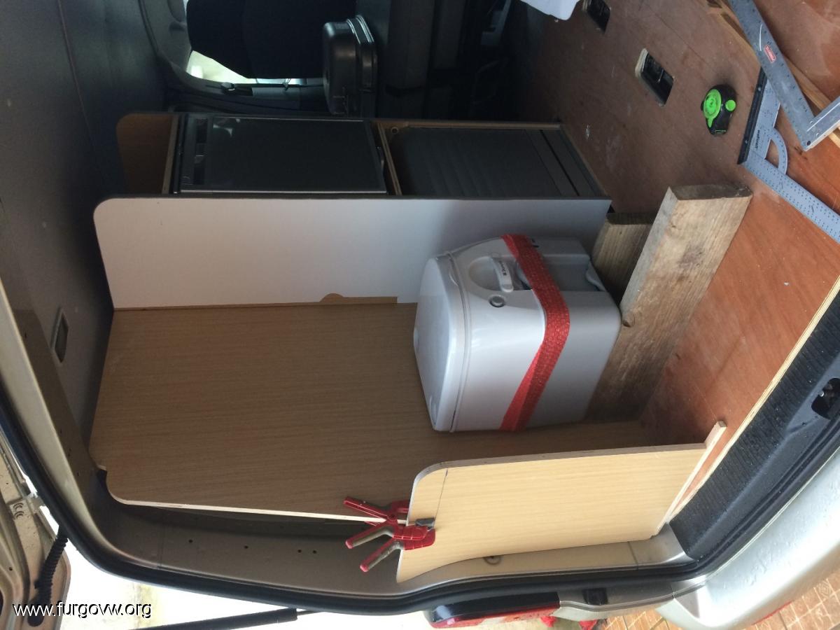

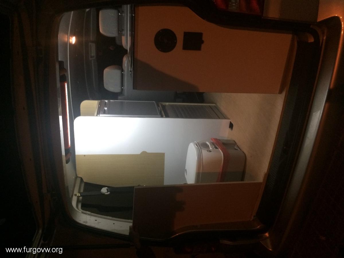

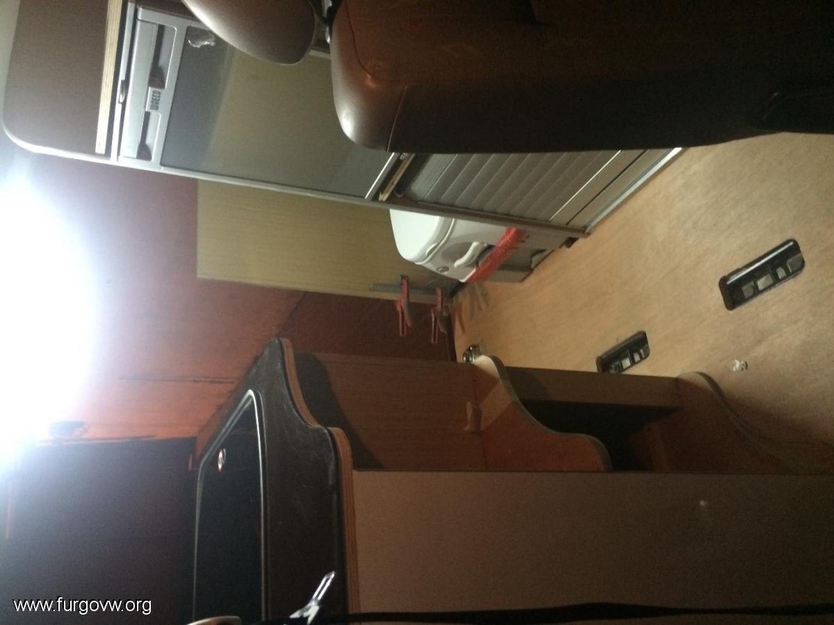

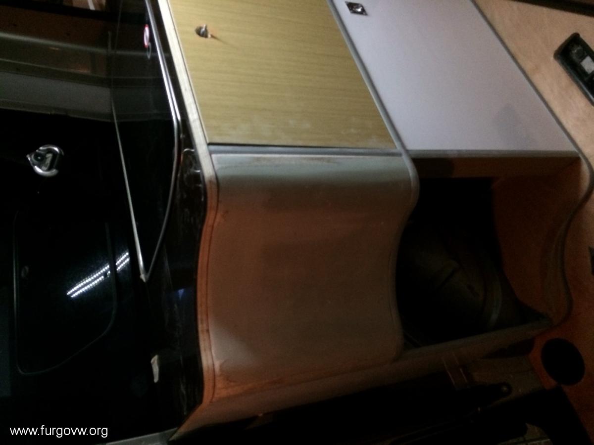

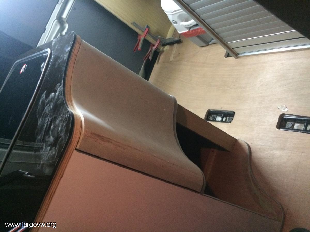

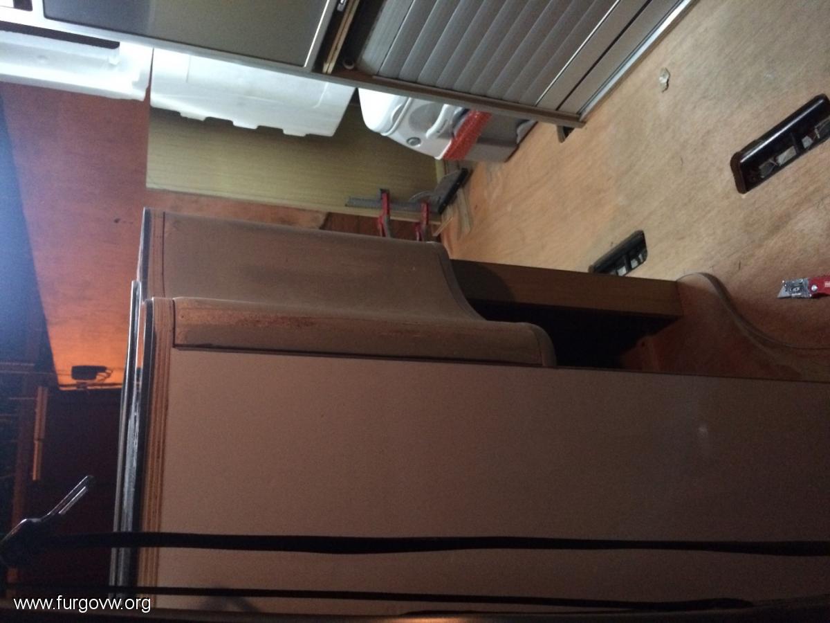

hola, unos pequeños avances-
Aquí se ve los muebles presentados dentro del furgón y los espacios.
antes de lijar
después de lijar

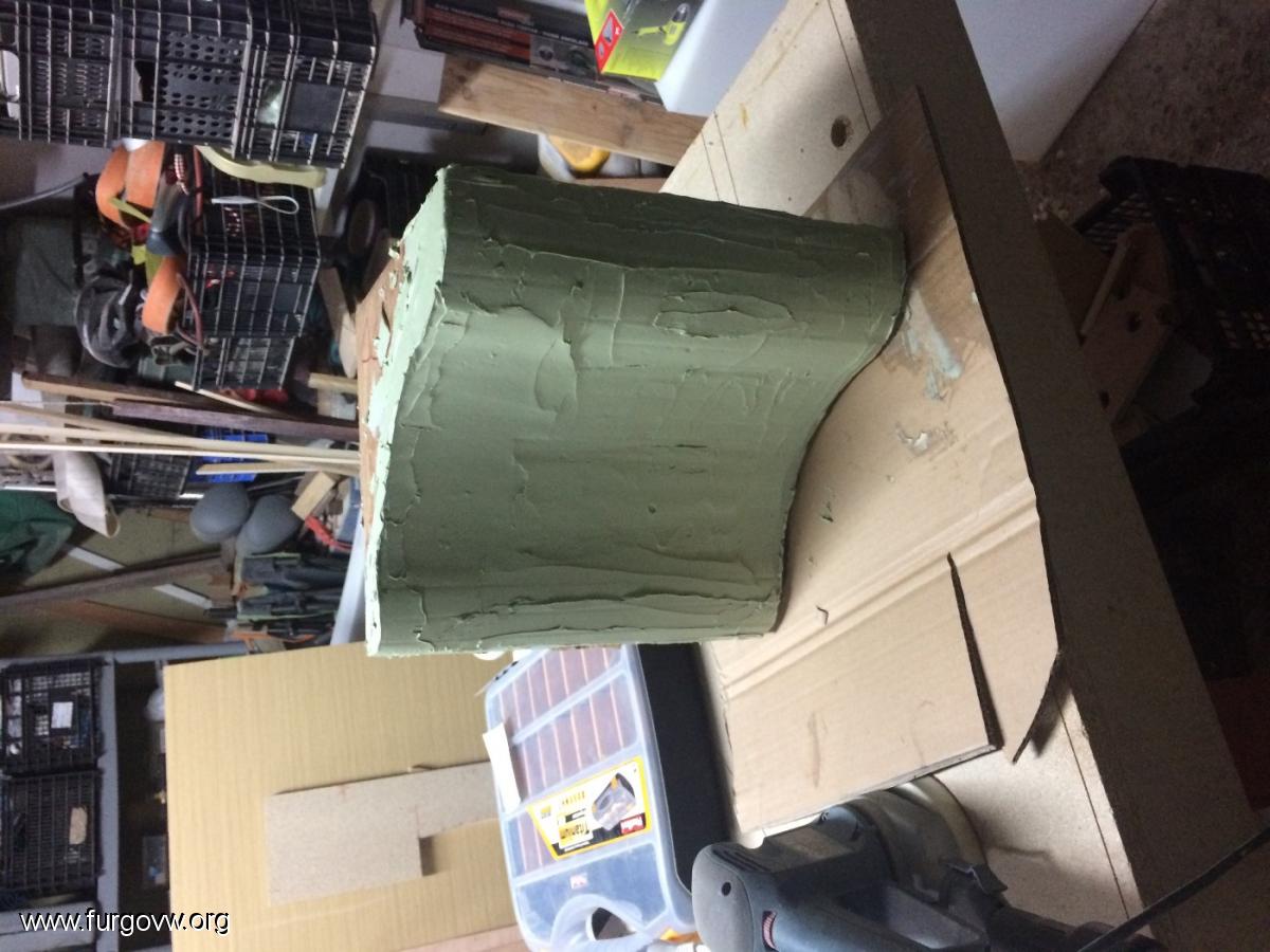

En un principio pensaba usarlo como molde y con plexiglás moldear la puerta, pero después de hacer varias pruebas curvando plexiglás, pues es una lata uno solo el jodido tiende a volver a su forma y seria necesario hacer otro contramolde para que se enfrie y conserve la forma, asi que laminare con fibra el resultado que se ve y  a correr, el tema es que tengo que hacer la puerta de debajo desde cero ya que es mas larga y es una lata volver a lijar y lijar para luego laminar, uff, pero que se le va a hacer.

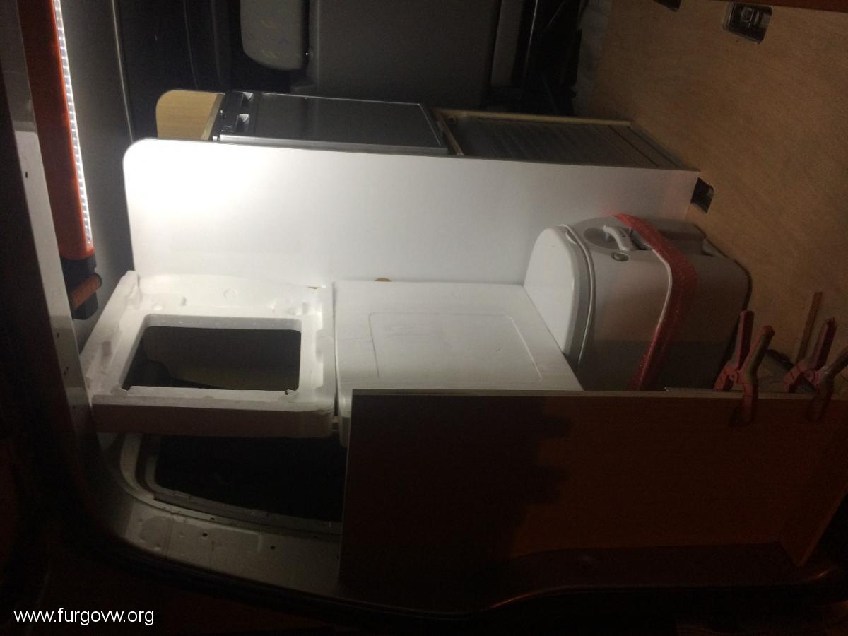

Encima de la nevera va un cajón con guias metálicas, lo que se ve en corcho blanco es para hacerme una idea del armario que va ahi, no se que fondo darle para que no quede muy cerrada esa zona, el original me parece muy estrecho, también es verdad que monta poty fijo y no les queda otra, el mio es móvil entonces supongo podre jugar mejor con los espacios, en esa zona ira un compartimiento secreto para portátiles, móviles, tablets y todas esas cosas caras con las que uno viaja, se accionara remotamente de forma electronica con pulsador camuflado o mando a distancia por si a algún chorizo le da por fastidiarnos las vacaciones.

JOEEEEER hay que dar lija un egg, para dejarlo así.
  Se me ocurre, así sin meditarlo mucho, que el contramolde lo puedes hacer de yeso. Forras de plástico lo que hiciste de madera, lo metes en una caja y le llenas de yeso. Te saldría el contramolde sin complicarte mucho la vida. Y para la puerta grande, si la medidas son iguales que esa y sólo varía el largo, pues haces 2 ó 3 veces la jugada anterior, pegando los 2 ó 3 moldes y tendrías un molde largo, para hacer directamente la puerta grande el plexiglás, lo cortas si te sale muy grande y ya está. Ves que fácil es opinar y que bonitas son las teorías. jejejejeje

Hola, gracias por el consejo, he probado esa técnica usando escayola y no me ha salido, me quedaban huecos y al despegar casi siempre partia el molde, me supera, al final me decanto por el método tradicional.

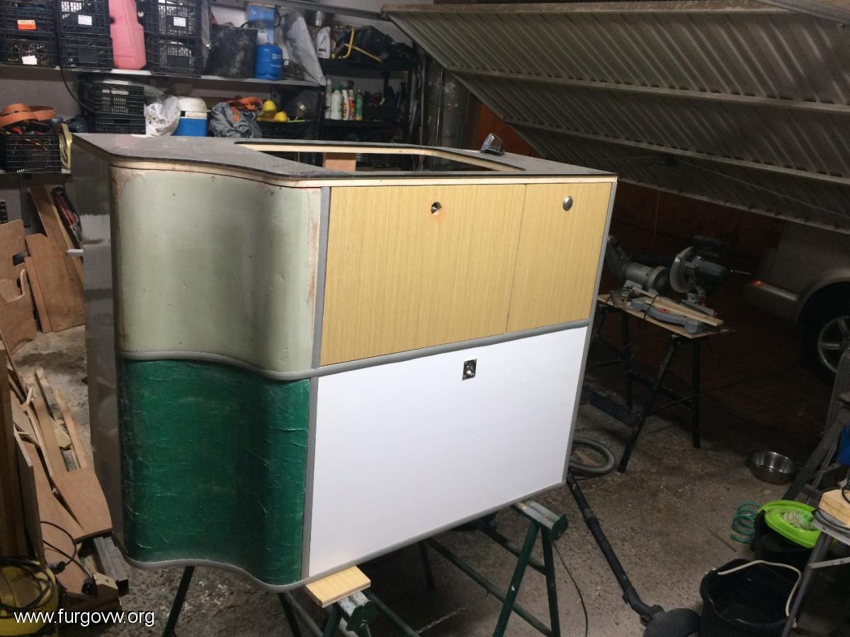

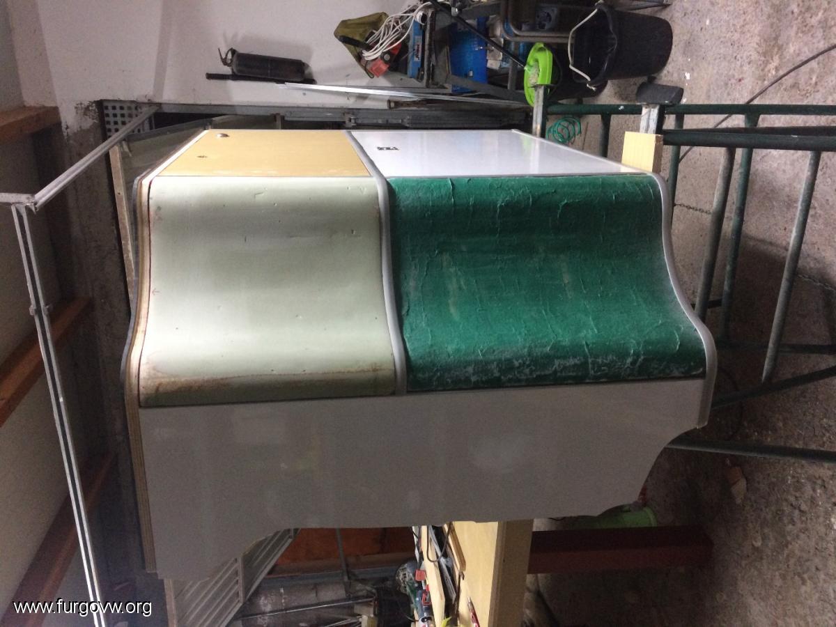

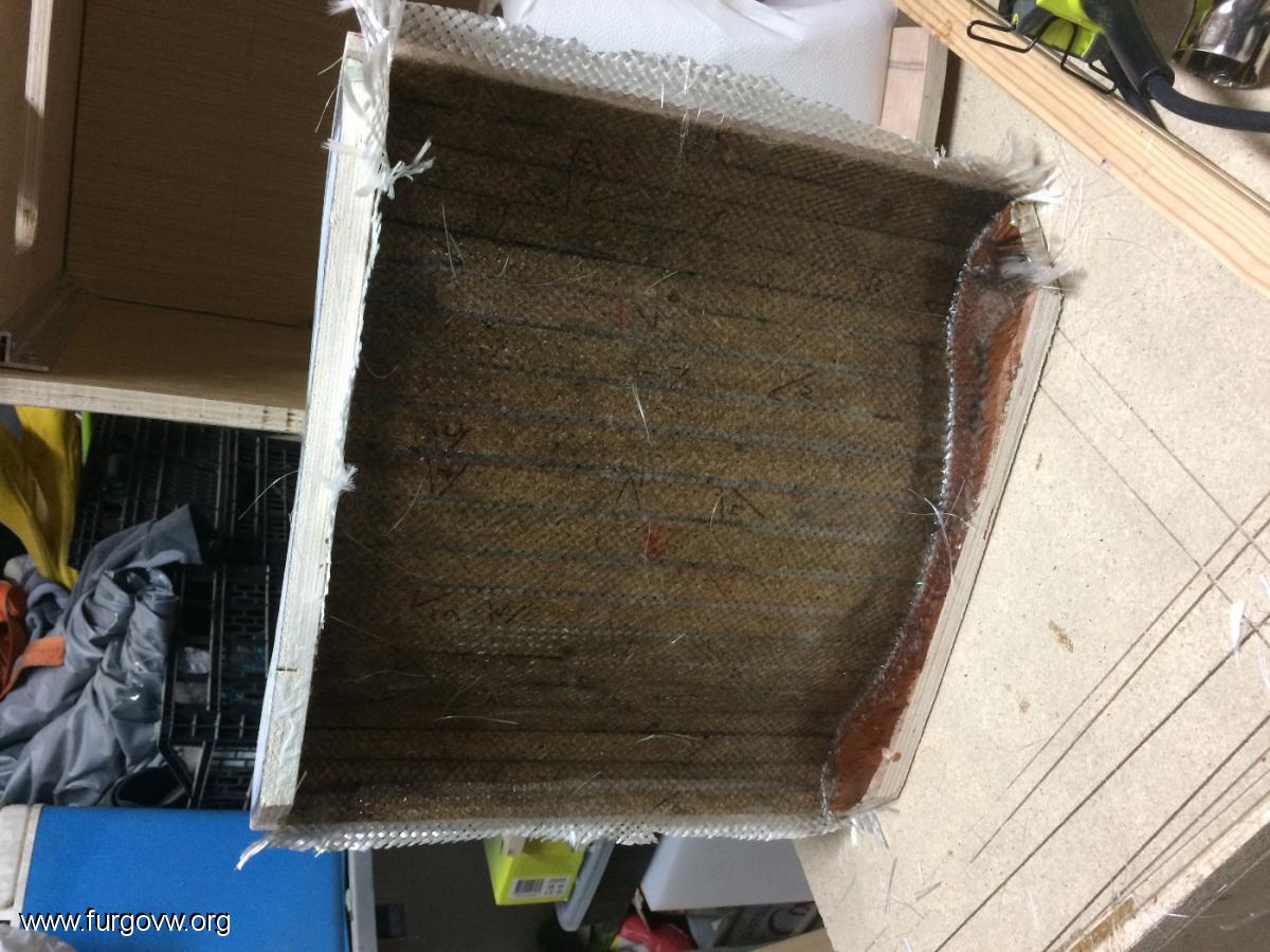

Hola, paso unas fotitos de un pequeño avance, parece mentira casi todo el dia para enfibrar cuatro palitos de nada.
esta es la puerta de arriba, la reforcé por detrás y ya pendiente de pintura por delante, masilla y aparejo , ms lija y pintura.
Esta es la puerta de abajo, como veis esta hecha a base de palitos y luego laminar con fibra y resina de poliéster.
Esta es la vista desde delante, como no tenia ganas de laminar, use masilla de fibra de vidrio, ahora mismo tiene una rigidez bestial, como la otra puerta, pediente de maqueo frontal.

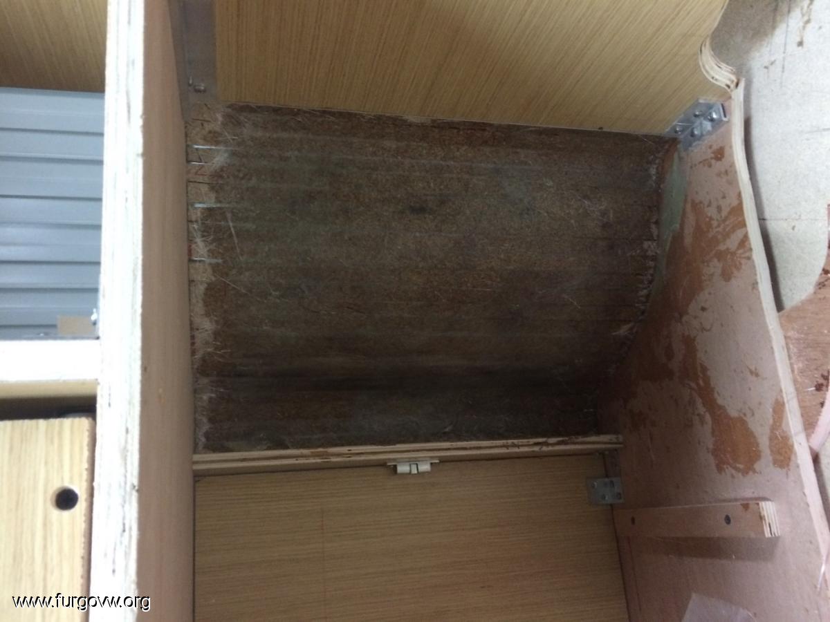

moisex2006
Hola, aunque esto es casi un monologo, pongo algunos avances.

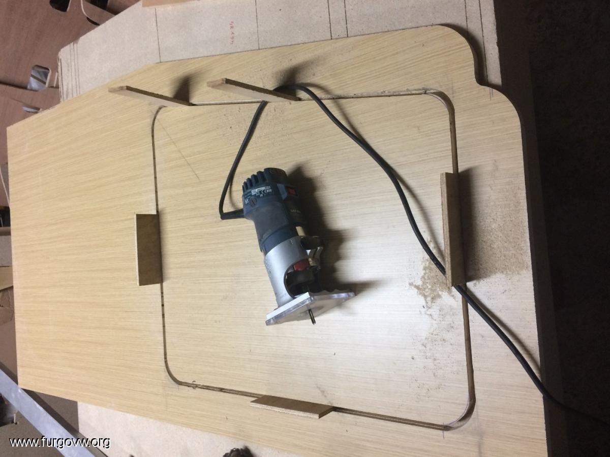

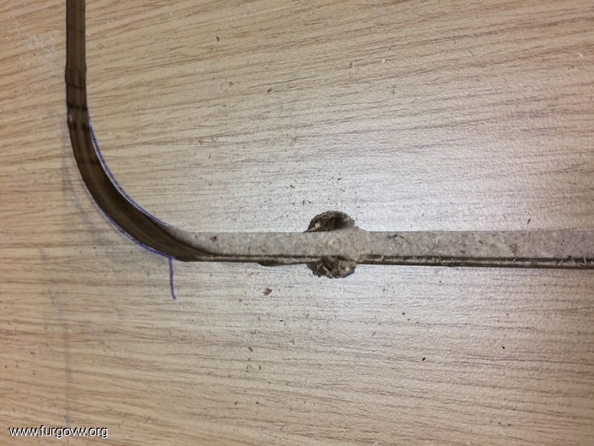

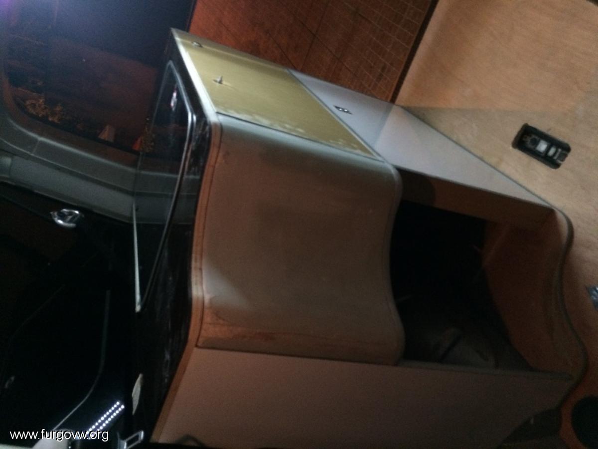

Aquí se ve la distrubucion final que me sale, el vinilo de ese lado tengo que quitarlo ya que reduci el armario para ganar en amplitud y cuando corte el techo halla mas espacio y amplitud.
Esa es la puerta del armario, las CNC son de mariquitas jajaja, es solo para consolarme, ojala tuviese una, es un peñazo cortar a mano, pero no hay otra.
Un consejo, nunca encendáis la fresadora después de meterla en la madera, pasa esto, la masilla lo arreglara pero es un fallo de novatos.

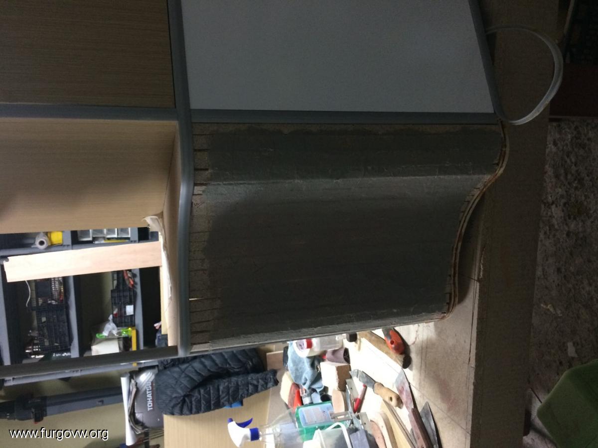

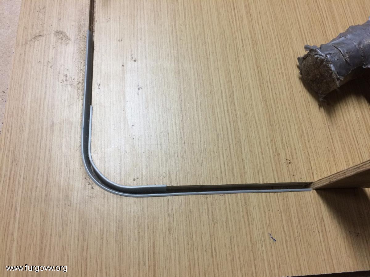

Aquí se ve una prueba de como queda la puerta y el marco con el canto de plástico, creo que lo hace un chino en su casa por la tarde, es una mierda de canto, pero es el que hay, como veis las puertas superpuestas me parecen de los 70, no me gusta aunque da mas trabajo embutirlas.
Mas fibra en la puerta del mueble zapatera, ya va tomando forma, es la ultima puerta curva que hare en mi vida, si lo se no la hago, pero ya no hay vuelta atrás.
