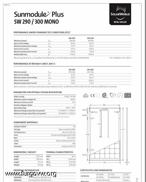

Acabo de encargar la placa solar, me he tirado a la piscina con un panel de solarworld de 300Wp
Estas son las características
Usaré un cargador MPPT de 30A que alimentará una batería ultracell de 200Ah en C10.
La instalación del habitáculo dependerá únicamente del panel solar, sin apoyo de alternador. Creo que va a ir bien dimensionado.

Y..se puede saber cuanto te cuesta esta placa? Una sola te da (en papeles) 300w?? Lo nunca visto..es que soy electromecánico y no las conocía.
Sobre la sobrecarga de trabajo de tu alternador..eso se puede regular. Sí que los hacemos sufrir un poquito pero ahora hay gestionadores de carga capaces de dosificar el amperaje.Pero ya te entiendo..todo encarece. ..y mejor probar primero antes de gastar por gastar. En cualquier caso enhorabuena por el curro. En breve publico el foto reportaje de mi bus para que le eches un ojo!saludos

Manelbus la placa me cuesta puesta en casa unos 240€
A pesar de que no la he comprado aquí:
https://www.elalmacensolar.es/paneles-fotovoltaicos-el-almacen-solar/654-panel-fotovoltaico-320-w-policristalino-amerisolar.html
Y esta es de 290W el precio era parejo.
La mía la he comprado aquí, hay que pedir presupuesto que te mandan en minutos.
https://www.sfe-solar.com/paneles-solares/solarworld/panel-solar-solarworld-sw-300/
Solarworld es uno de los mejores fabricantes, con prestaciones alemanas por encima de la norma, léete un poco la info y algunos vídeos y hay que ver lo que aguanta, a pesar que hace poco pasó apuros económicos con la irrupción de placas chinas.
