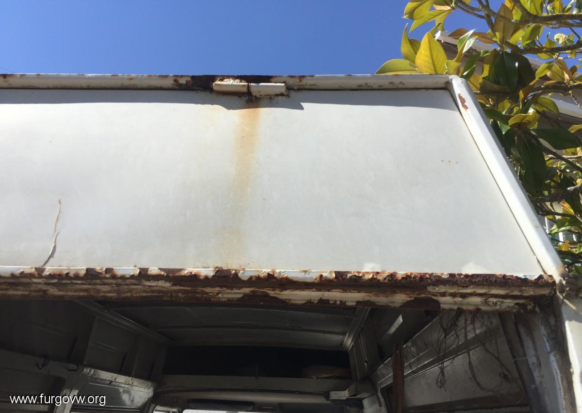

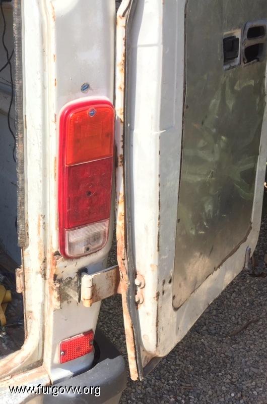

Hay que actuar en peldaño acceso conductor, y especialmente en la parte trasera (puertas, batiente capitone, montante subestructura trasero suelo), repaso general bajos, etc.

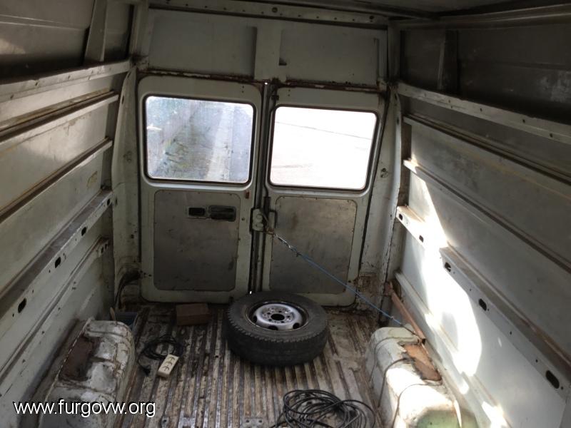

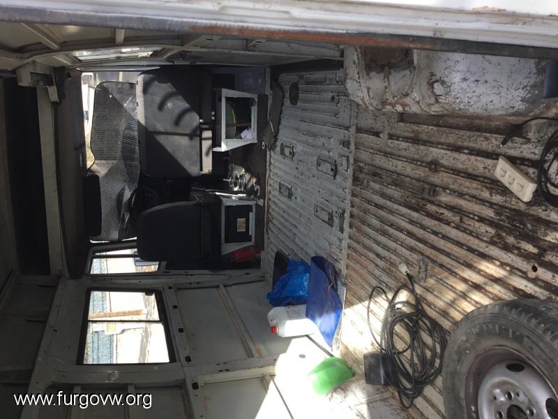

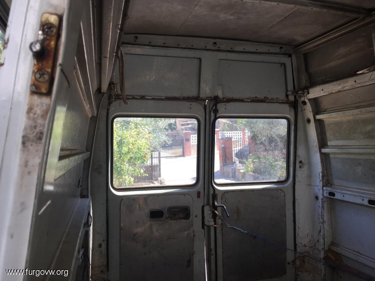

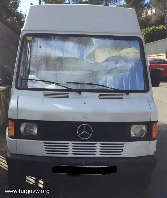

Primer finde de limpieza general, y la que falta. Os pongo algunas fotos. Y si queréis comentamos.
Frontal

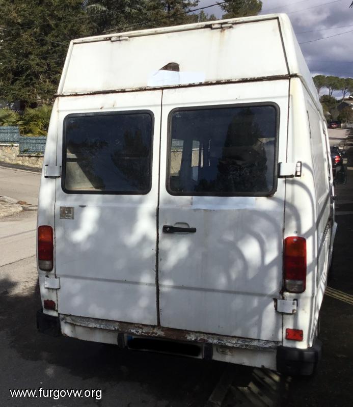

Trasera

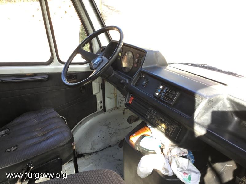

Tablier limpio porque havia mierda de decenios pegada.

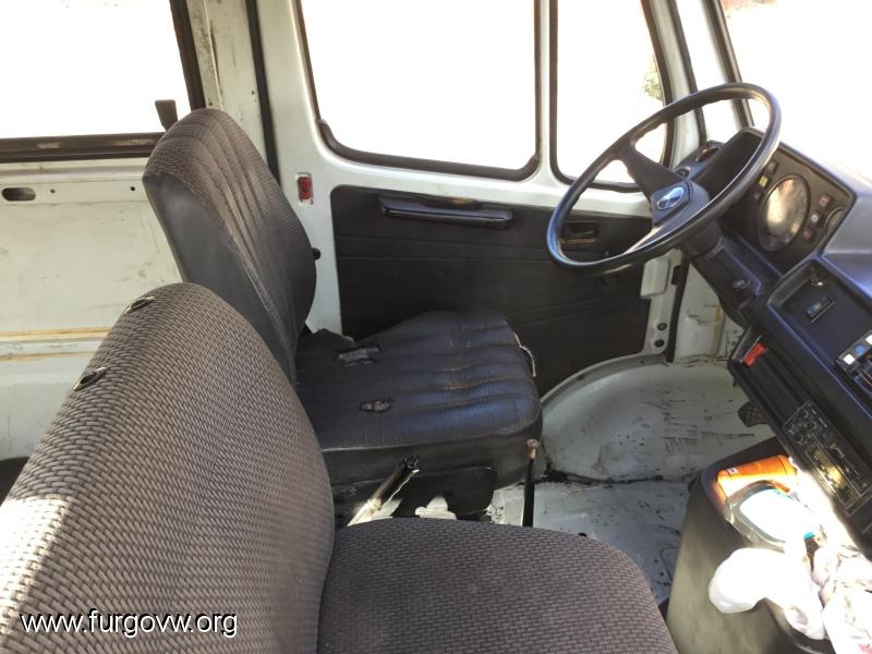

Los asientos, el del conductor le falta la mitad de la espuma, y me caigo al conducirlo. Al piso le he quitado la tela asfaltica con la intención de ver si hay óxidos y volver a poner una nueva, no tiene en principio mala pinta, pero me llevo un montón dejarlo limpio.

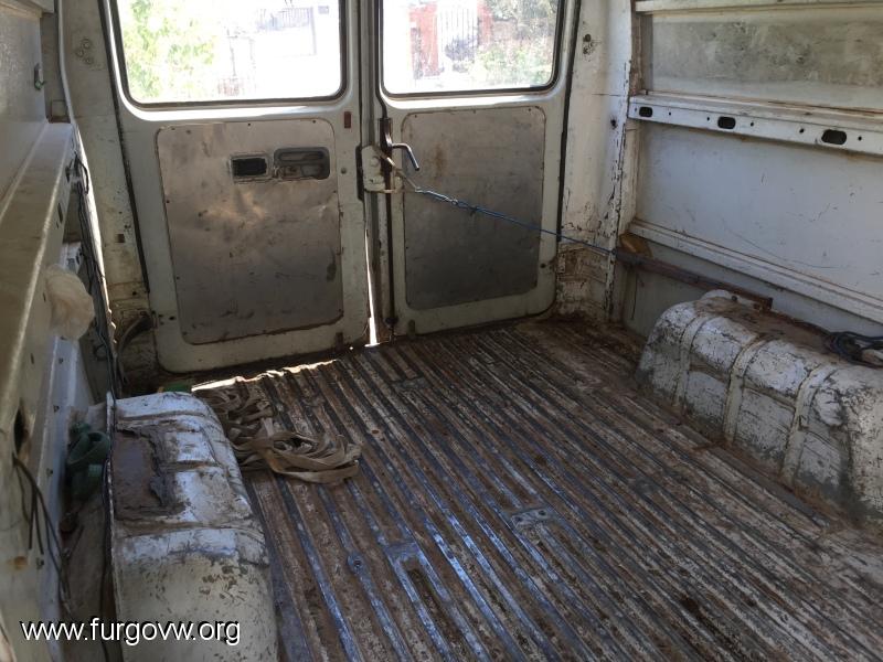

El pisito, a medio fregar.

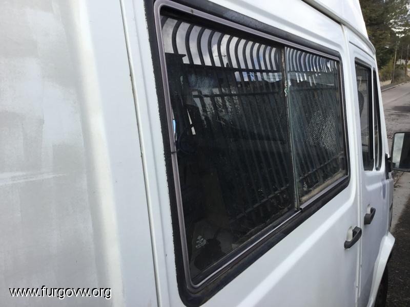

La ventana trasera corredera que tendré que substituir juntas gomas, etc ya que vibra y entra agua. De hecho como lo hago para quitar las gomas de todos los cristales para pintarla entera y poner gomas nuevas, ya que están todas quemadas por el sol, carglas?
Algún cristal intentare pulirlo un poco porque está muy rayado.
Nada más poca cosa de momento ya que aún no tengo puerta para entrarlo en casa y no me puedo meter a saco en la calle.
Eclipse
La parte de atrás está muy fea, pero lo demás parece que esá bastante bien. Igual si consigues unas puertas en buen estado ahorras tiempo y trabajo.

Voy a substituir gomas, donde puedo encontrarlas?
Por cierto las ventanas correderas también están fatal y en medio de los dos cristales hay como un cepillito para que no pase el aire en la separación de ambos que esta chafado y provoca que vibre el cristal, también tendré que encontrar pero no sé dónde ir. (Edito spoiler: esto lo resolví fácil i barato más adelante lo cuento)
