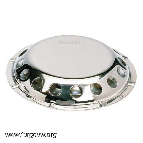

También he comprado un aireador UFO. Al que voy ha hacerle, o eso creo, un brico para poderlo cerrar y ponerle un ventilador.
Y este serà el cierre

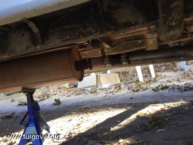

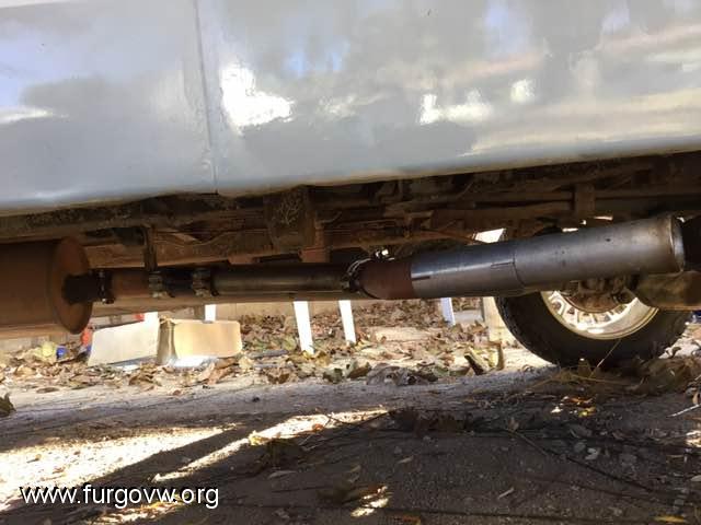

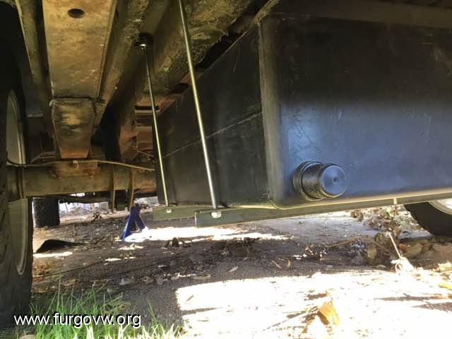

Aquí vienen unas fotos del tubo de escape modificado. No he podido terminarlo por qué me dejaron sin taladro, lo dejé y ya no me acordaba  .lengua2

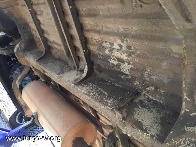

Aquí el espacio que he conseguido liberar para el tanque de limpias  ;D

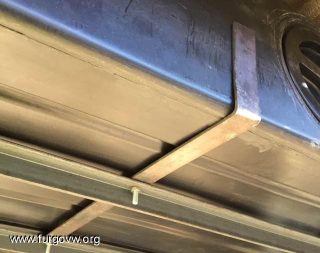

Como veis en esta foto sustituí las pletinas por angulares en la suportación del tanque de sucias.
Tiene una U para evitar que se pueda desplazar hay adelante o hacia atrás, aunque creo que no hacía falta por qué quedará muy fuerte.

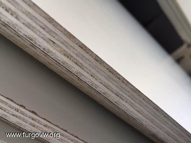

Noticias frescas... Más que nada por qué hace mucho frío hoy
Me ha llegado la madera, y el aireador UFO. Esta semana creo que será semana de recibir auto regalos  ;D  .palmas
Para que veáis que no miento  ;D
