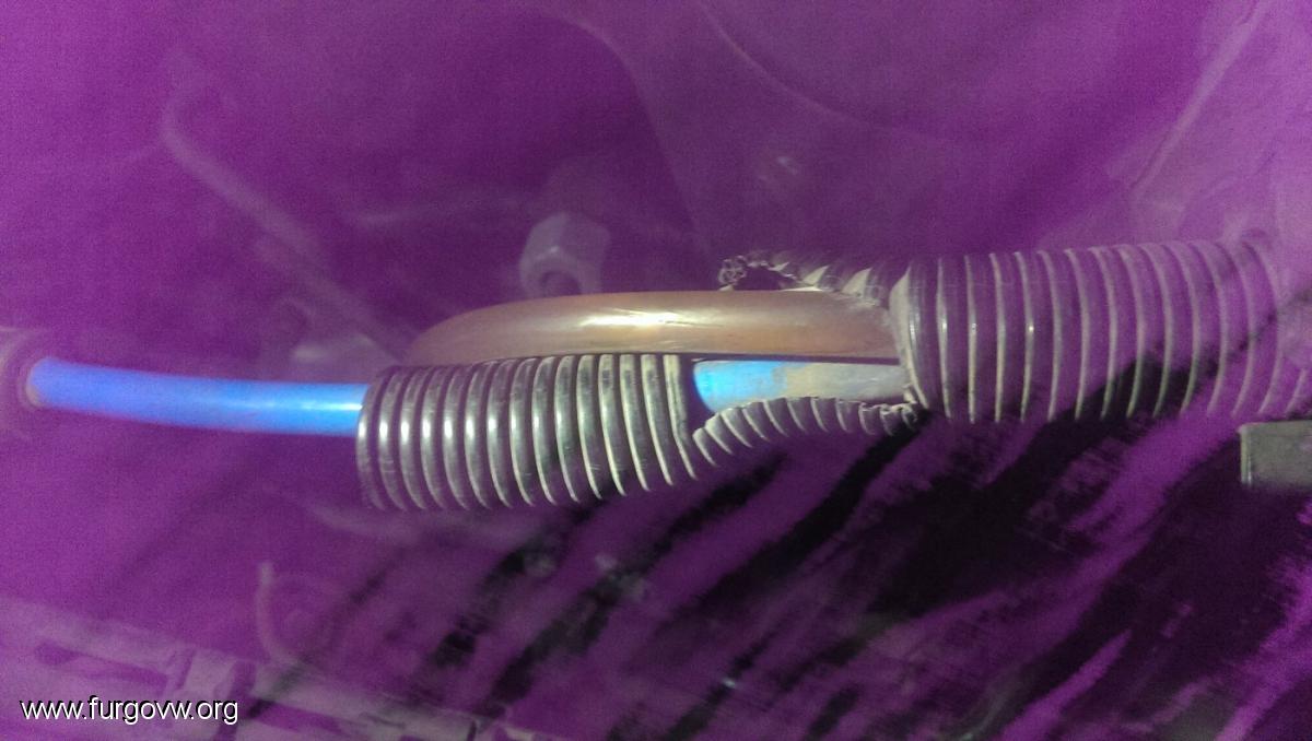

A la faena:
1. Arranqué el motor, le costó a la primera y arrancó al segundo intento
2. Traté de hacer un video del manguito con el motor arrancando pero fracasé
3. Detuve el motor y filmé con el motor detenido el manguito y cómo las burbuijas suben hacia el filtro, mírenlo con paciencia porque aunque no es de muy buena calidad, las burbujas se notan (con paciencia)
Este es el video: https://youtu.be/TB4WGqyBvVc
Este el manguito:
Agradeceré muchísimo sus comentarios.
Un abrazo desde Chile,
Roberto
alicantino
Hola, el tubo azul es sobrante y el transparente es entrada de gasoil a la bomba,  si lo sigues en dirección contraria al sentido de las burbujas creo que  darás con la toma de aire. Es más probable que sea por una grieta de la parte de goma que va engatillados al tubo rígido,   los tubos rígidos de plástico, aunque menos,  se suelen desgastar por efecto del rozamiento entre ambos, chequea bien todos los tubos y nos cuentas.
Otro punto de posible toma de aire es la unión entre la "T" de plástico que lleva el filtro y el mismo filtro. Lleva una junta tórica que también suele dar guerra.
Suerte y al toro

¡¡¡Es exactamente eso!!!
Os cuento... hoy hice poco menos de 200 km por carretera, y a la vuelta decidí pasar por un Bosch Service cerca de casa, uno de los chicos mecánicos comienza a darle vueltas al problema y entre charla y penas descubre que el manguito transparente está rozando con uno de los tubos rígidos de inyección y tiene desgaste, con el motor andando es notorio como absorbe aire y se ven las burbujas, pusimos un trozo de cinta aislante para descartar y... voilá... las burbujas desaparecen, así es que mañana entra a taller para reemplazar el manguito.
Un abrazo de chileno para Alicantino por lo certero de su diagnóstico, tiene sus birras aseguradas cuando visite Chile. Otro abrazo grande para SoyGenin por sus consejos, y mis agradecimientos para todos quienes participaron de este problema.
A aprender todos de esta falla y asegurarnos que los manguitos no rocen con nada que los pueda desgastar.
