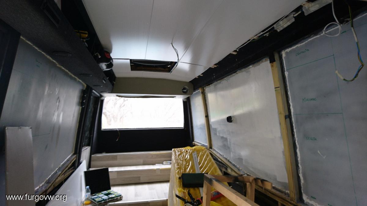

Maralmar

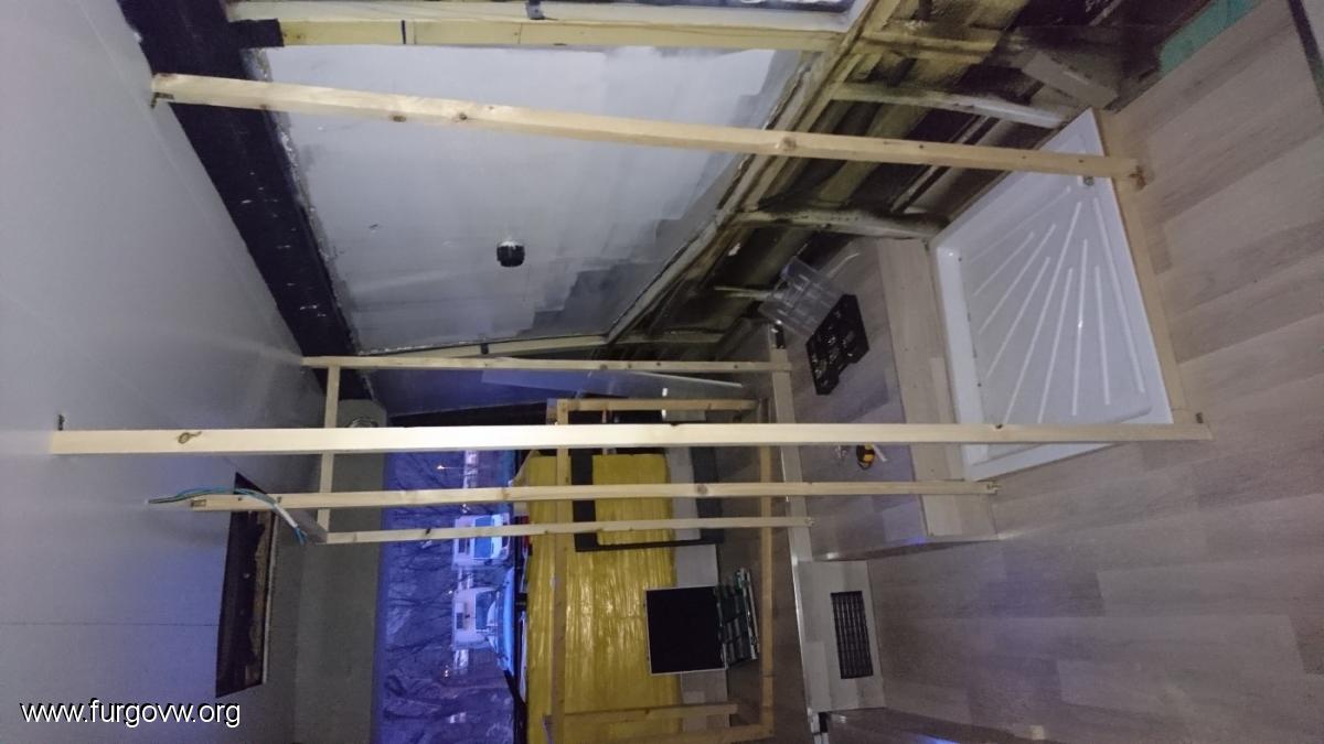

Colocando el techo, pvc friso, lamas anchas, 2.60x38x0,8
Falta ir afinando...

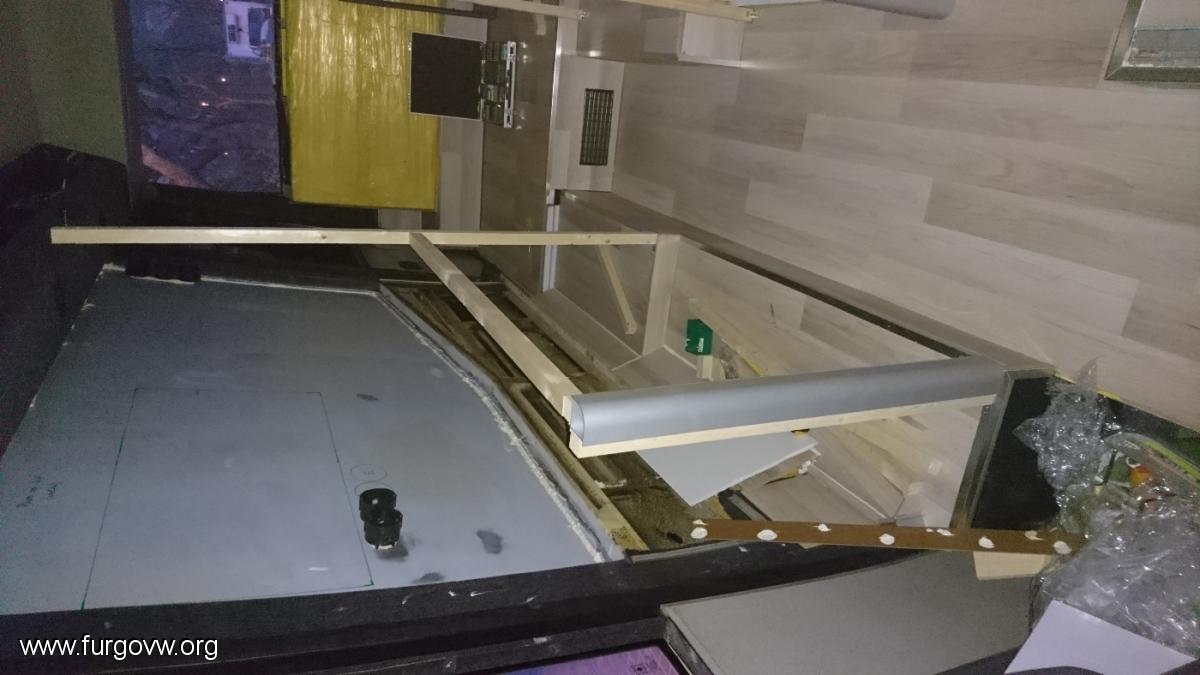

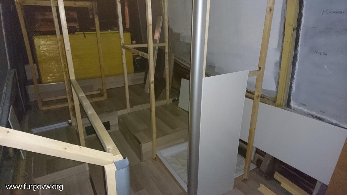

Iniciando las estructuras, en este caso lavabo
Eso será la futura cocina de 110x45 aproximadamente
Probando con retales de friso de pvc, estas paredes irán con llamas de parquet, osea el baño, cocina y muebles, las paredes como el techo, en principio es la idea, pero cambiamos más que de bragas... 😂

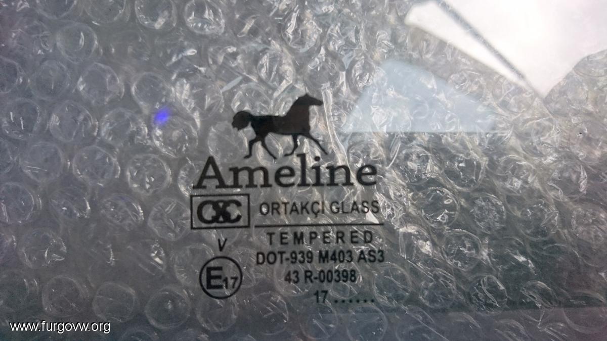

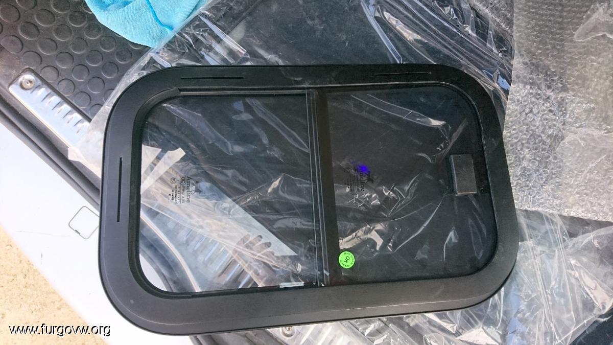

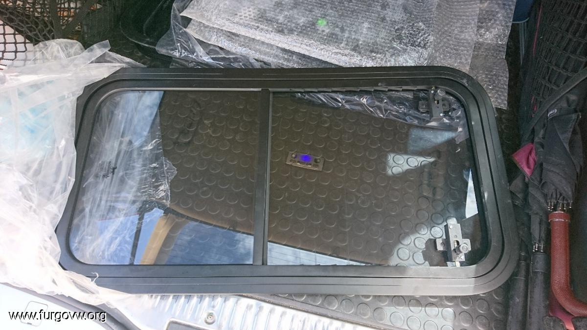

Estas son las ventanas, correderas y homologadas, muy bien de precio, nuevas, aprovechando unas minivacaciones por Girona, las he comprado en una empresa que carrozan vehículos para caballos, super majos. Si a alguien Le interesa, informo.
Dos de 80x50 para cocina y comedor y dos de 50x30 para baño y dormitorio de matrimonio (como si se tratase de un duplex, 😂 😂 😂 😂)

seré muy preguntón pero cuanto te costo cada ventana ¿? si me lo puedes decir...
Maralmar
Ningún problema..
80x40= 95€
60x30= 90€
50x30= 85€

¿Tienen ventanas abatibles?
En la web solo veo correderas.
