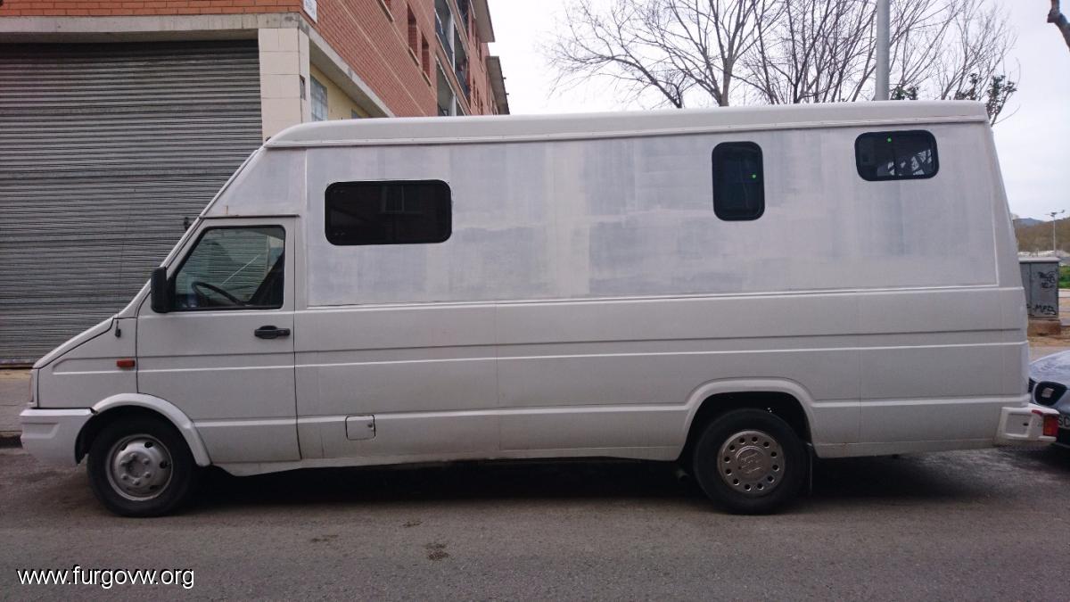

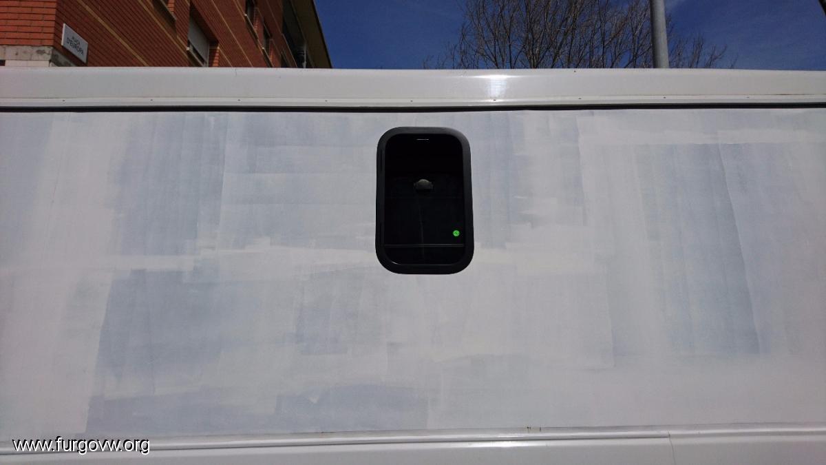

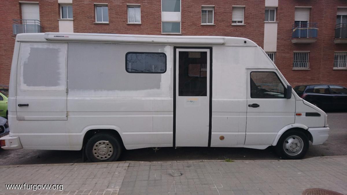

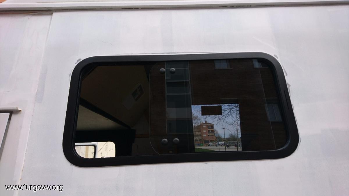

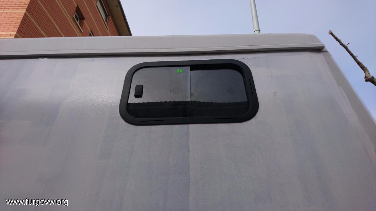

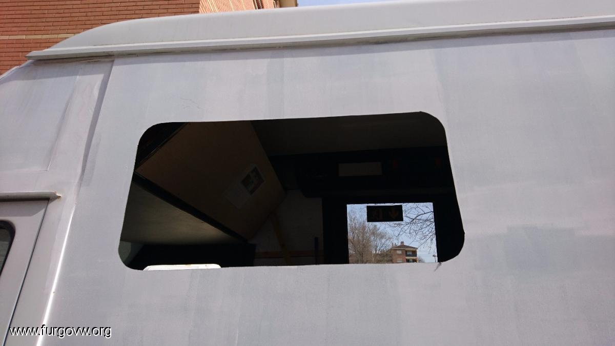

Bueno, después de pasar unas mini vacaciones y de paso acercarme a por los ventanucos, como ya os enseñé, hoy me propuse colocarlos y os muestro el resultado.
Como podéis observar, da la sensación que las ventanas quedan algo elevadas y por fuera es cierto, aunque para mi mejor, o eres Pau Gasol, o tienes que echar mano de una escalera para chafardear. Desde dentro sin embargo, quedan bien ya que recordemos que se trata o trataba de un bus, están colocadas a una altura normal.
Esta es la primera, he de decir y reconocer que estaba cagado...
Por fuera...
Colocadas...
La del baño...
La de la cama de matrimonio...
La de la cocina ,ya va pareciendo más una autobuscaravanacamper o como se diga...
El otro lado acabado...
Y eso es todo de momento, mañana tapizaré el portamaletas que utilizaré como armarios altos.
Saludos!!!

Se me olvidaba, como pudiste las chapas a los huecos de ventanas,la soldadura o inventaste algo ,jejejeje. Yo voy captando ideas.
Hola, tengo una Iveco daily y estoy en proceso de .
Maralmar
Hola Juananbetis!. Las chapas las pegue con sika abundante y perfecto. El seguro no lo he sacado aún, pero si tengo un presupuesto y la verdad, muy atractivo. Soy de Barcelona, pero por mediación de un amigo, contacte con un agente de Madrid que lleva una compañía conocida y a todo riesgo con franquicia de unos 400€, rondaba los 500€.Asegurando el continente (vehículo) y contenido (o que viene a ser la caravana.

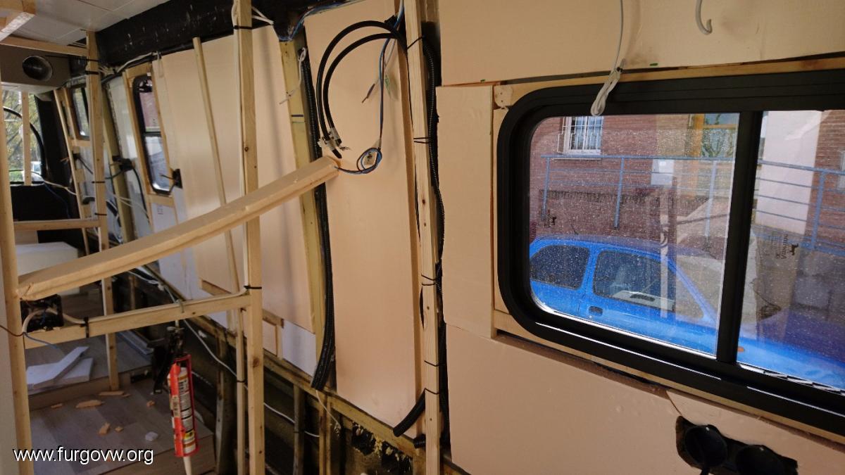

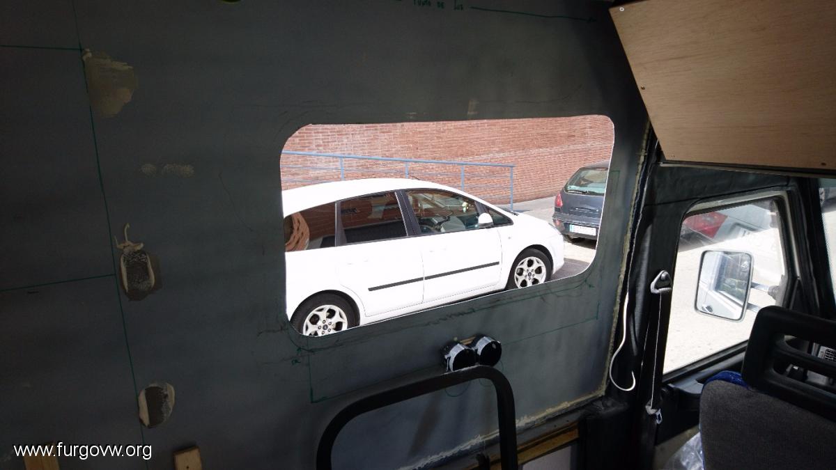

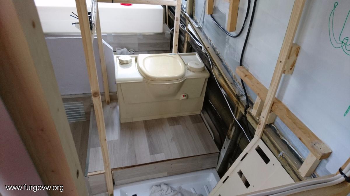

Buenas de nuevo, os muestro los pequeños avances realizados, una vez terminada la instalación eléctrica, entretenida donde las haya y más cuando uno no tiene ni pajolera idea, empezamos a aislar con 4cm. de poliestireno extruido o como se llame. También se ve el Water ( de segundo culo, bien limpito y posteriormente irá pintado) , para ir tomando medidas para el portón de acceso exterior.
La foto de la rueda es porque quería comentar que va fuera, en su lugar el depósito de aguas grises, que deja un buen hueco, el nuevo emplazamiento de la rueda, será en la parte posterior, justo por encima del maletero, como los 4x4, queda algo alta, pero se usa poco y encima me mola, buscaremos una funda rígida inoxidable.
Apartamento?, Si, con ruedas, por favor...
Lukiluc
Este water es como el mio yo Le quite el sistema de descarga manual y Le puse un pulsador con una bomba en eléctrica sumergida que por comodidad la puse a pilas (van guardadas donde el sistema de descarga primitivo) si te interesa te puedo hacer fotos.
Buen trabajo estas haciendo ánimos
