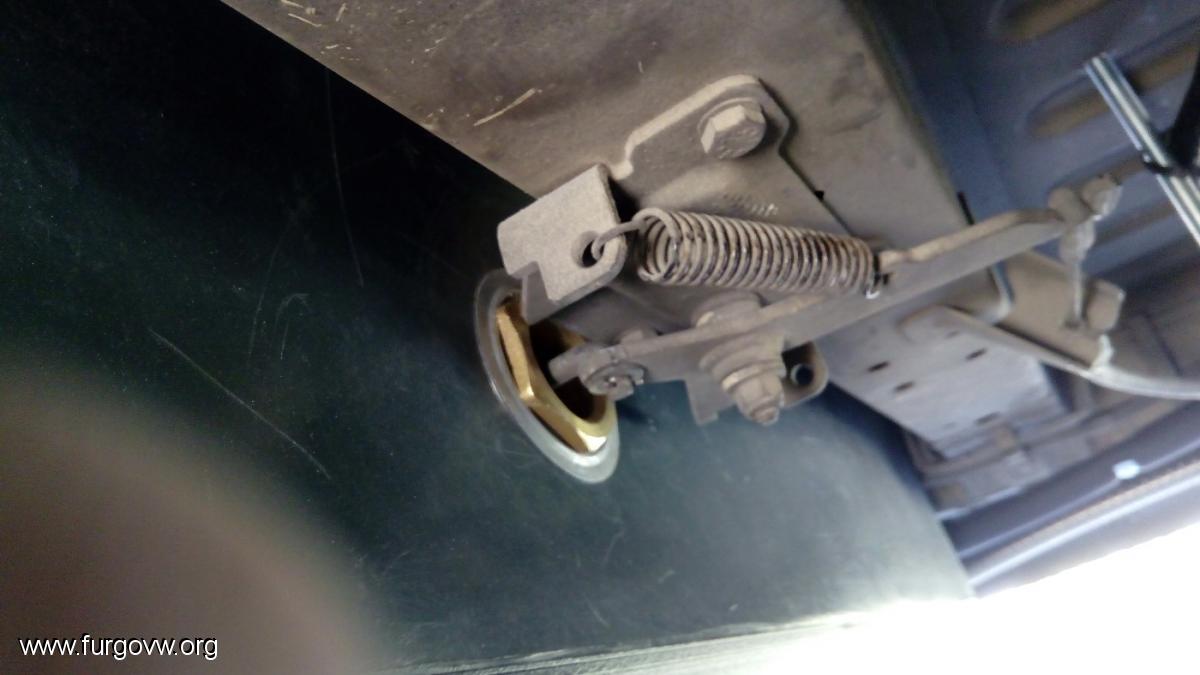

¿Lo que se ve en esta foto es para abrir alguna válvula a distancia? O es del freno de mano y me imagino cosas?
es la varilla del freno de mano, que pasa por el interior de los depósitos así entran 2 de 80L en donde iría el de 96 estándar

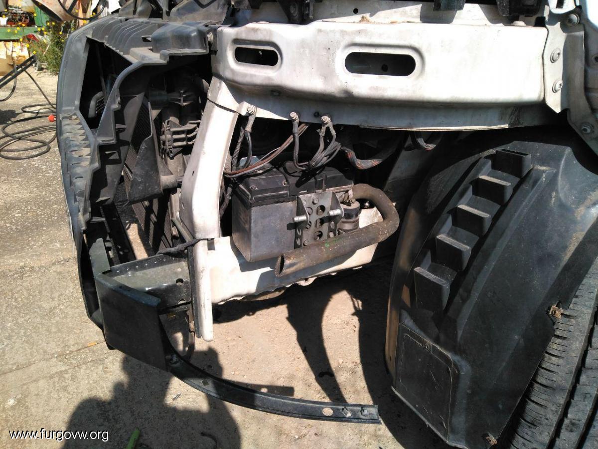

voy a cambiar el sistema de calefacción, porque el que tengo hace mucho ruido (webasto 2000s), o por lo menos a mi me lo parece

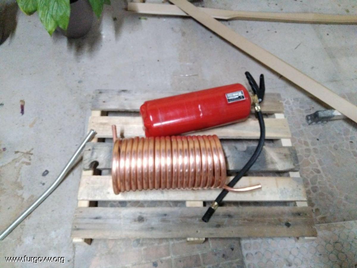

voy a poner la thermo top y así aprovecho también para calentar el agua del termo, en principio pondré un radiador de calefacción de coche con un ventilador (que aun no tengo) y si se queda corto iré probando en poner mas o mas grande

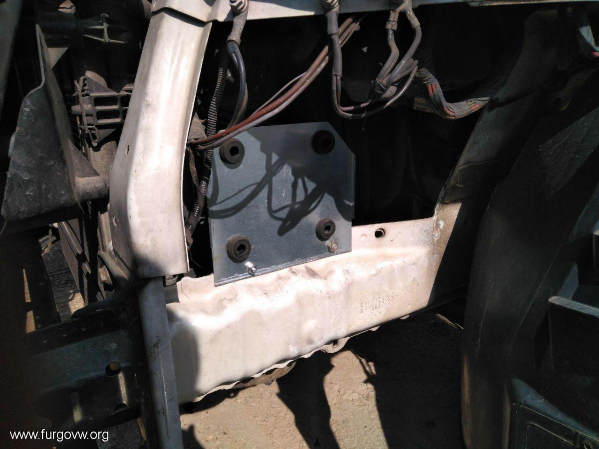

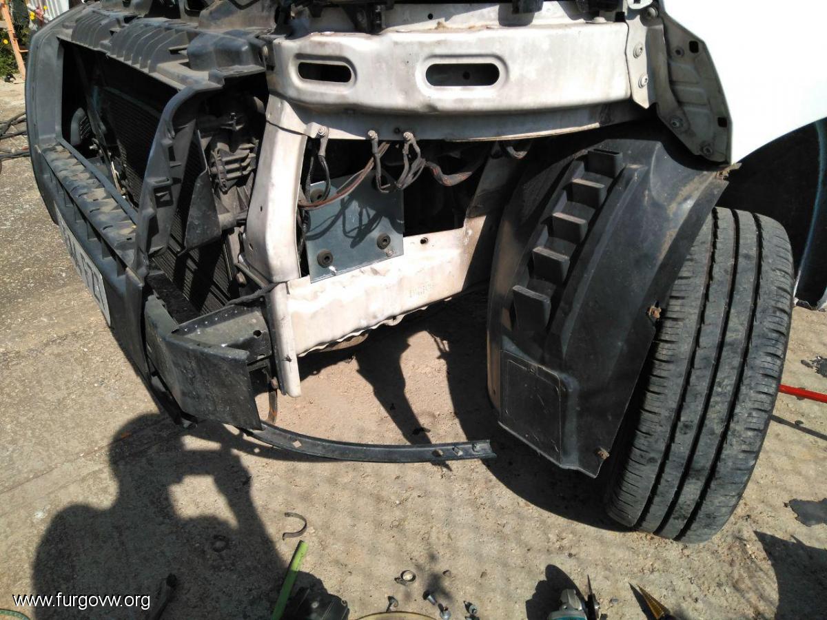

aqui la ubicación

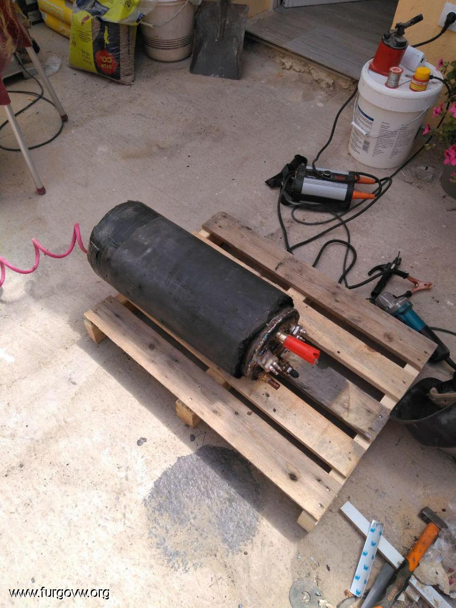

el serpentin de cobre, aunque parezca mentira hay 10 metros de tubo de 15mm
y aqui ya dentro del deposito comprobando si hay fugas

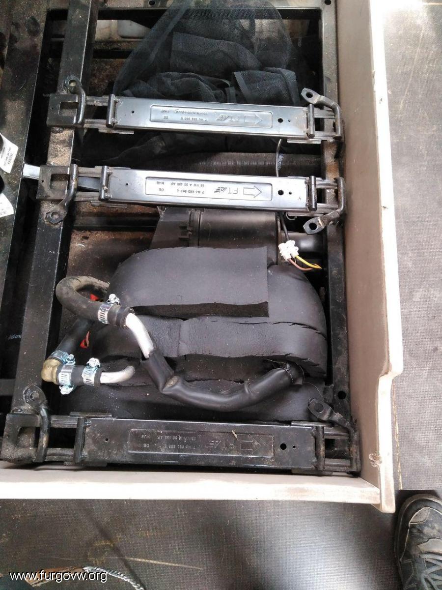

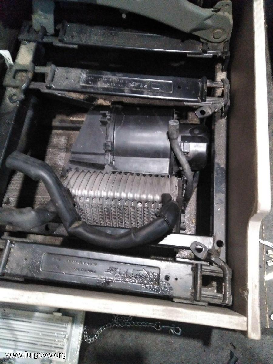

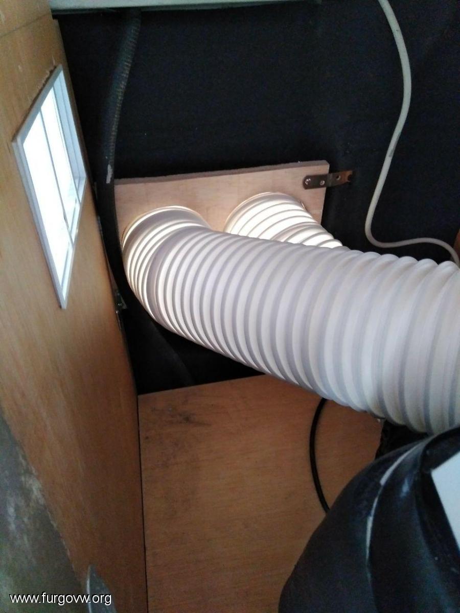

seguimos con el tema de la calefacción, le he acoplado el ventilador y radiador de una ford transit, he usado el del aire acondicionado porque es el doble de tamaño que el de la calefacción
al ventilador le he puesto un regulador de velocidad electrónico para poner la velocidad que desee en cada momento

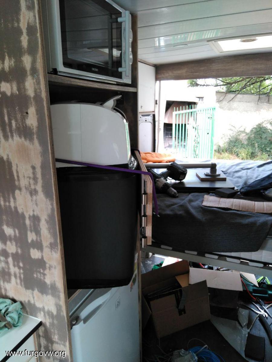

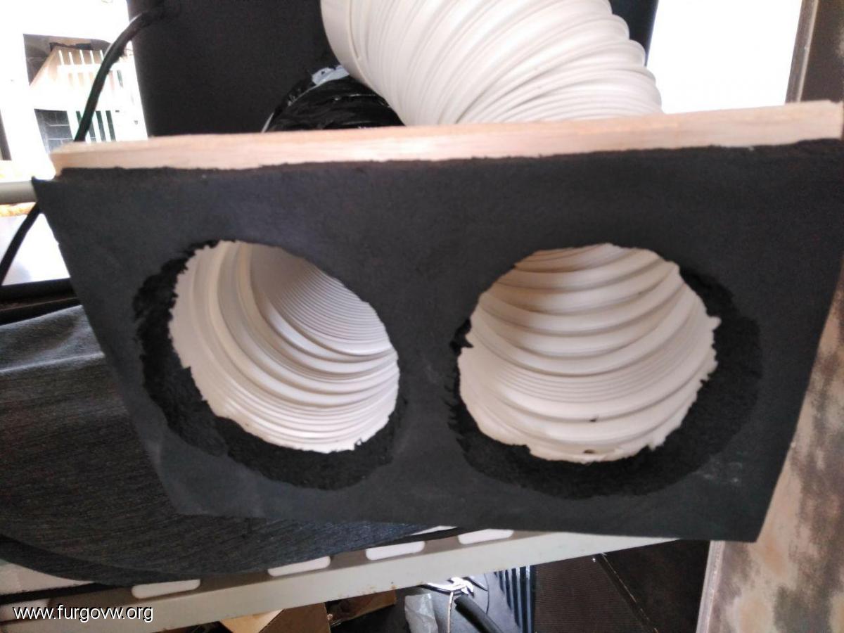

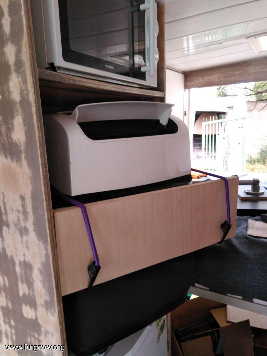

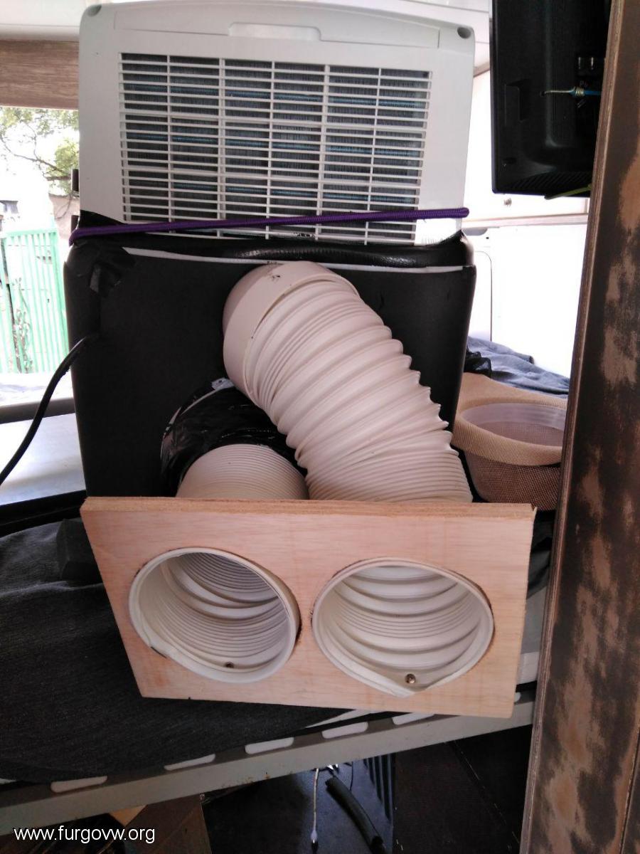

y ahora el tema del aire, de momento es provisional porque estoy pensando ponerlo en el suelo y la nevera encima para poder poner la entrada de aire al condensador desde el suelo y la salida por el lateral, porque entiendo que poner la entrada y la salida juntas le debe restar eficacia y la entrada desde el suelo siempre sera unos cuantos grados mas fria que por el lateral
también le he puesto una pieza con un par de bisagras para poder orientarlo hacia el salón o la cama según me convenga
