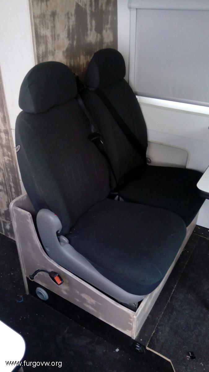

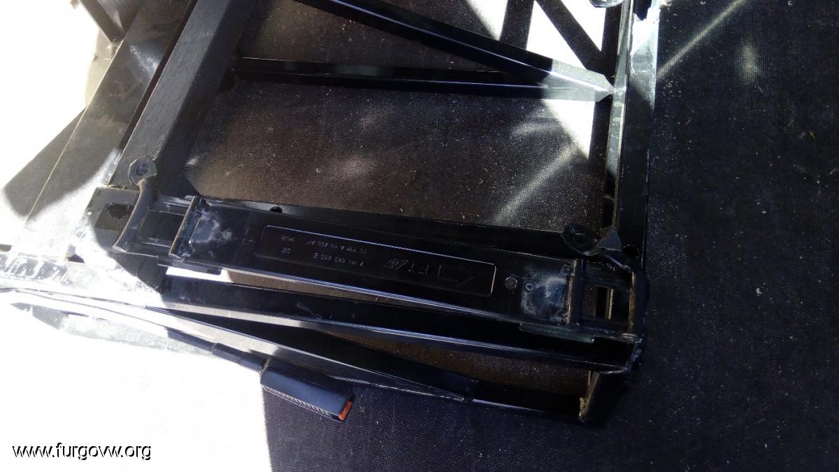

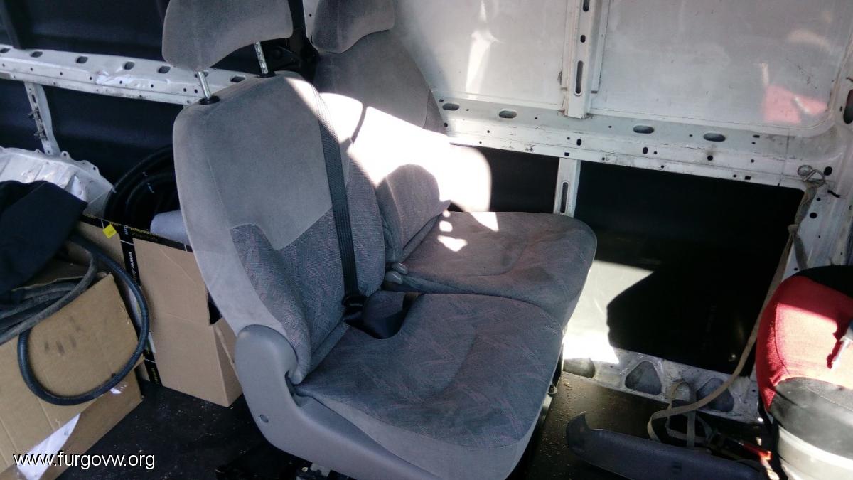

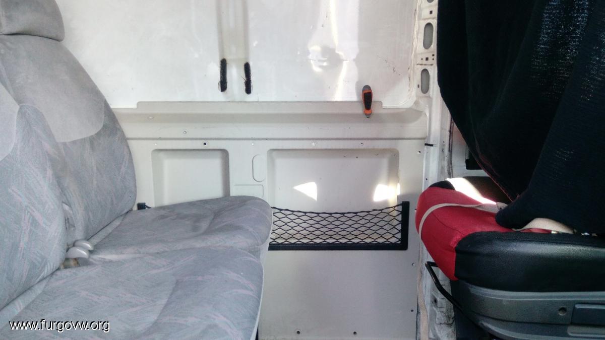

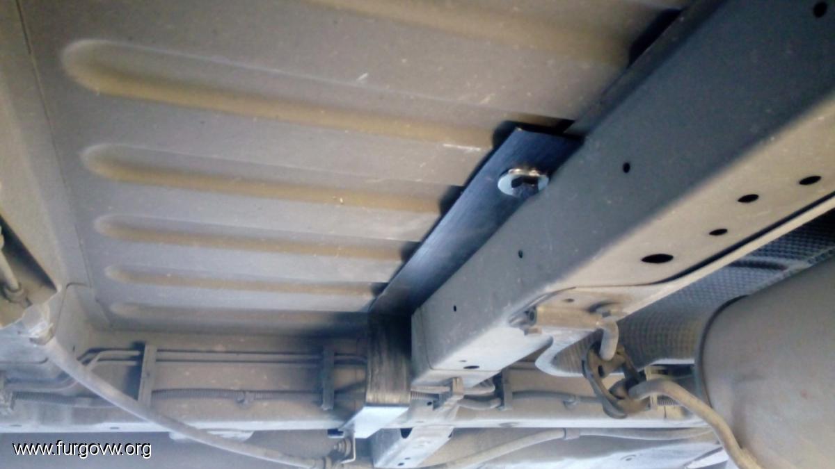

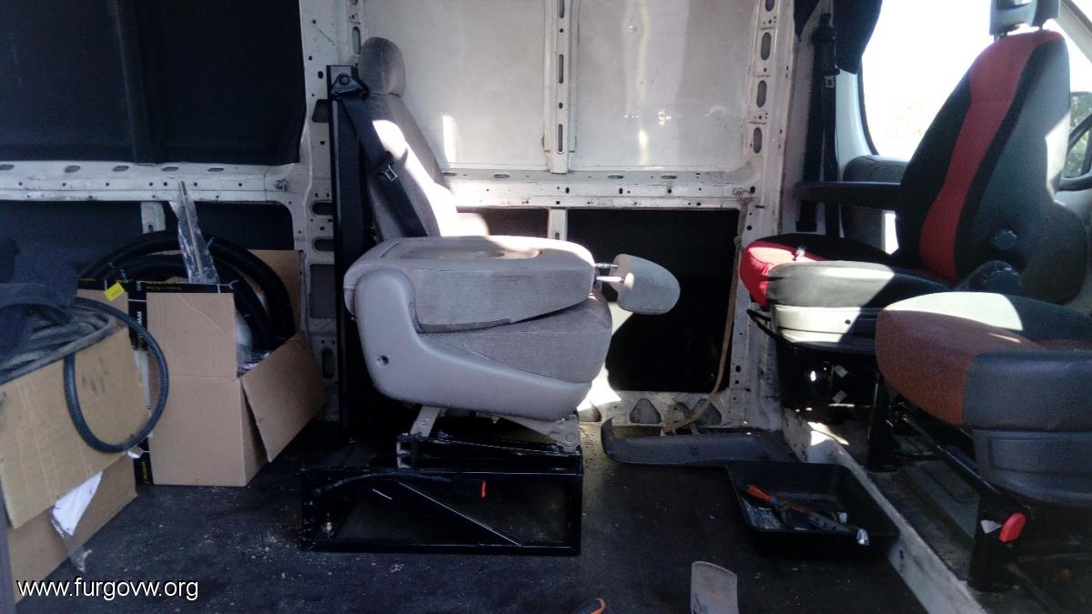

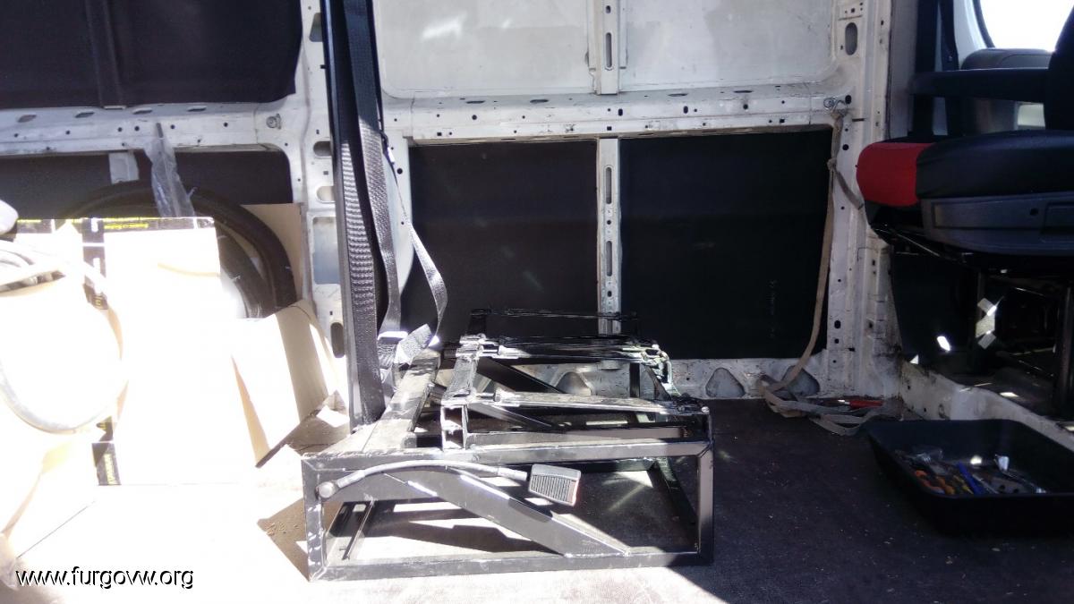

Después de un pequeño parón, retomamos el trabajo en la furgo, ahora con el asiento trasero copiado mas o menos del forero tioka, los asientos son de vw sharan, se quedan un poco cortos los anclajes de los cinturones no se como lo solucionare

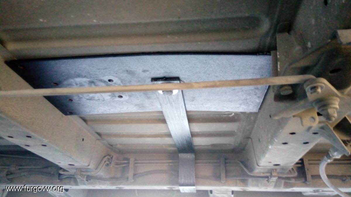

por debajo lo he sujetado con pletina de 50x4mm  y un chapon de 4mm pero aun con todo al apretarlo se arquea la chapa, quizas tendre que poner unos casquillos para evitarlo

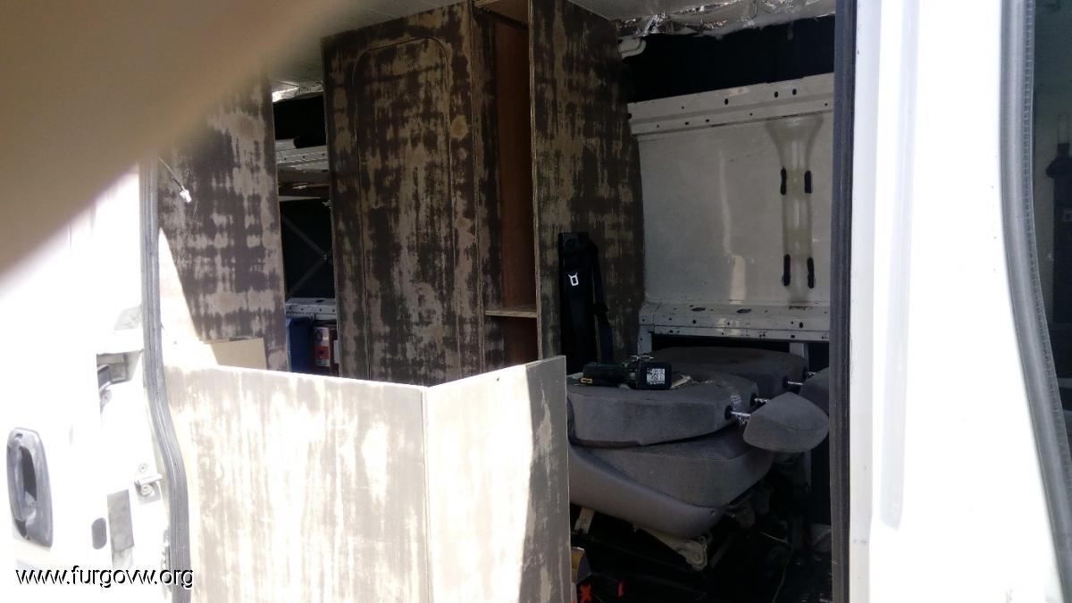

tambien es posible que ponga este panelado que cogi en el desguace la pena es el color

buen trabajo. ¿Los cinturones llegan a molestar al ponértelos? A mi me quedan un poco bajos pero se usan normalmente, supongo que tus asientos subirán algo más.
A la pletina de los bajos podrías soldarle otra de refuerzo en T para darle más consistencia.

Cita de: tioka en Abril 11, 2017, 12:28:50 pm
El panelado en ese color parece que te pega bien con los asientos, ¿no?
gracias ,intentare buscar en el desguace alguno similar unos 10cm mas largo

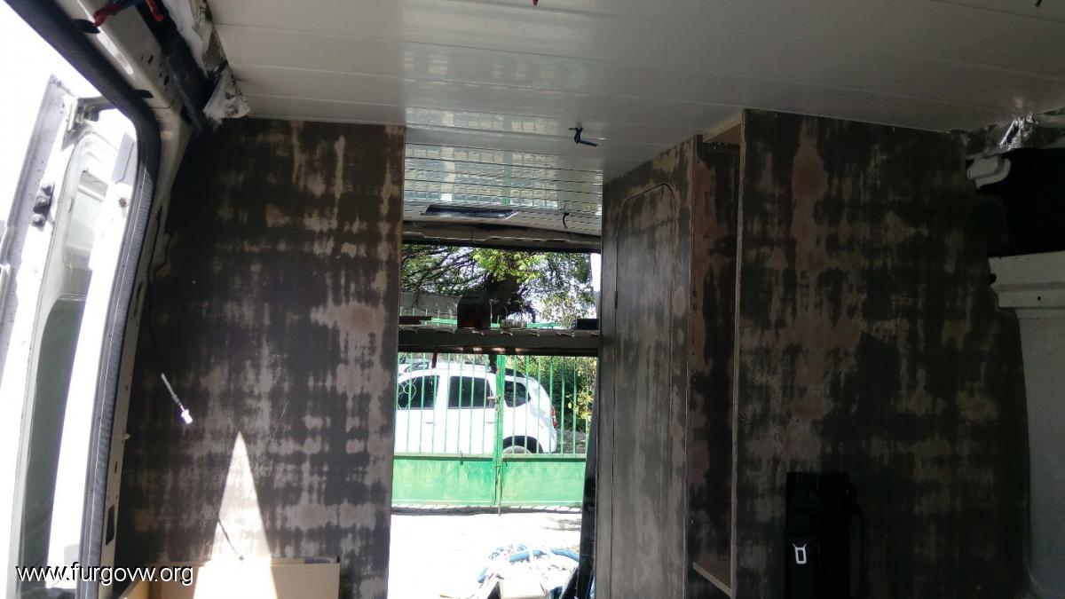

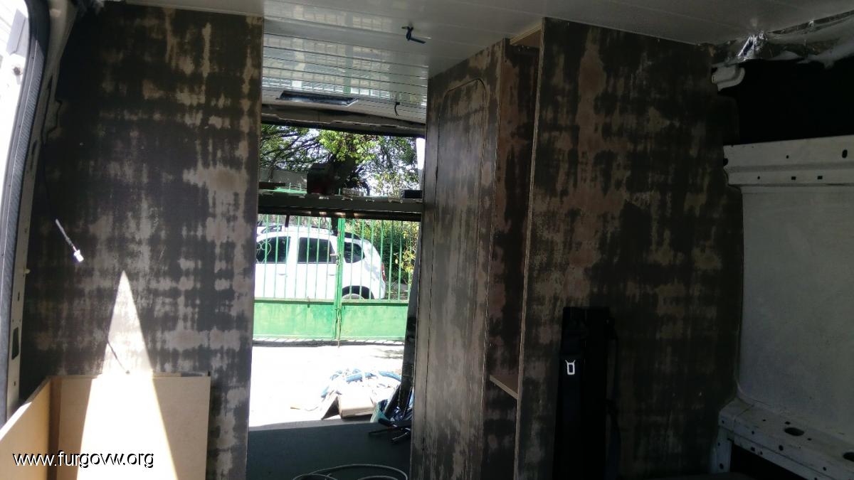

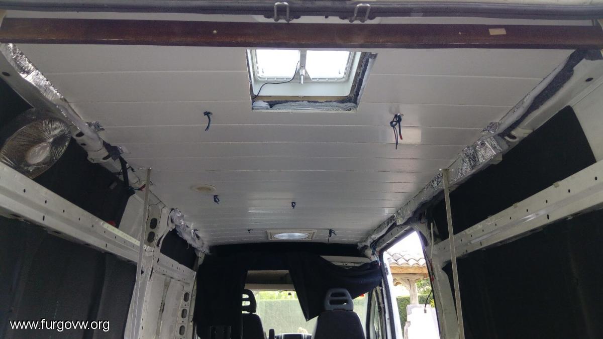

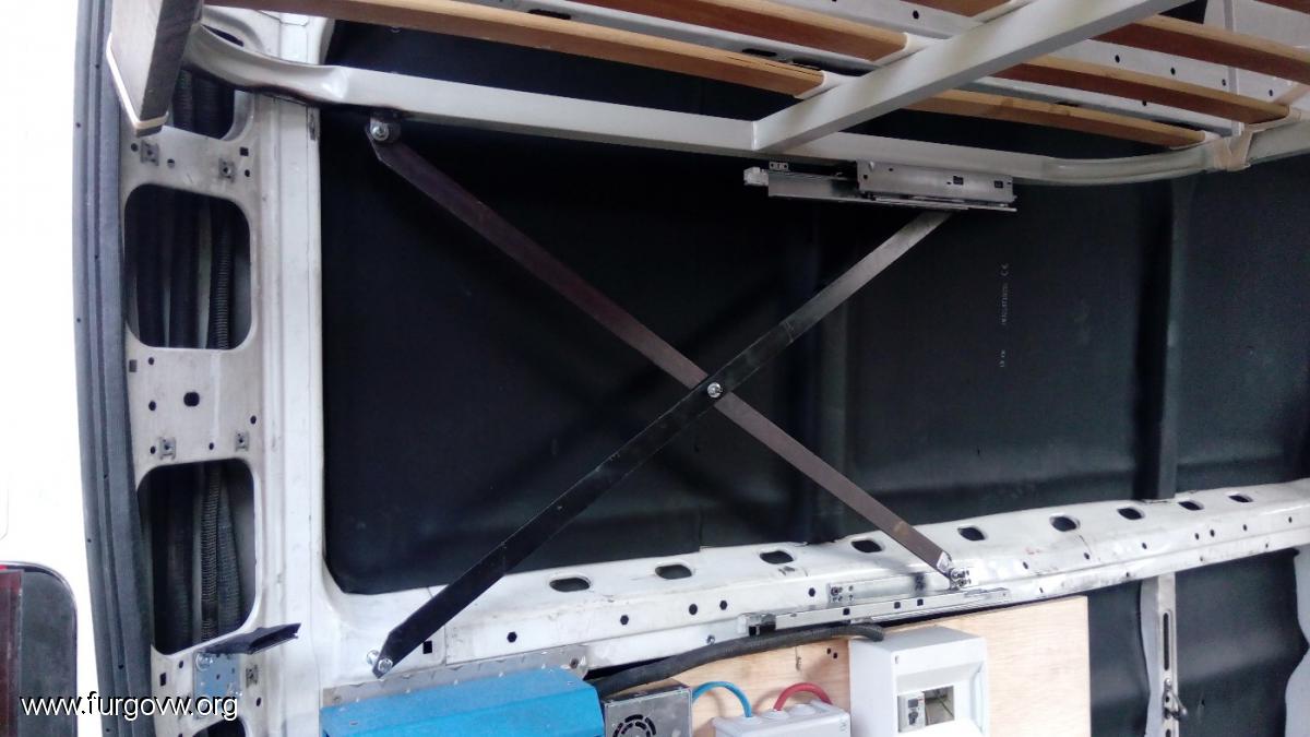

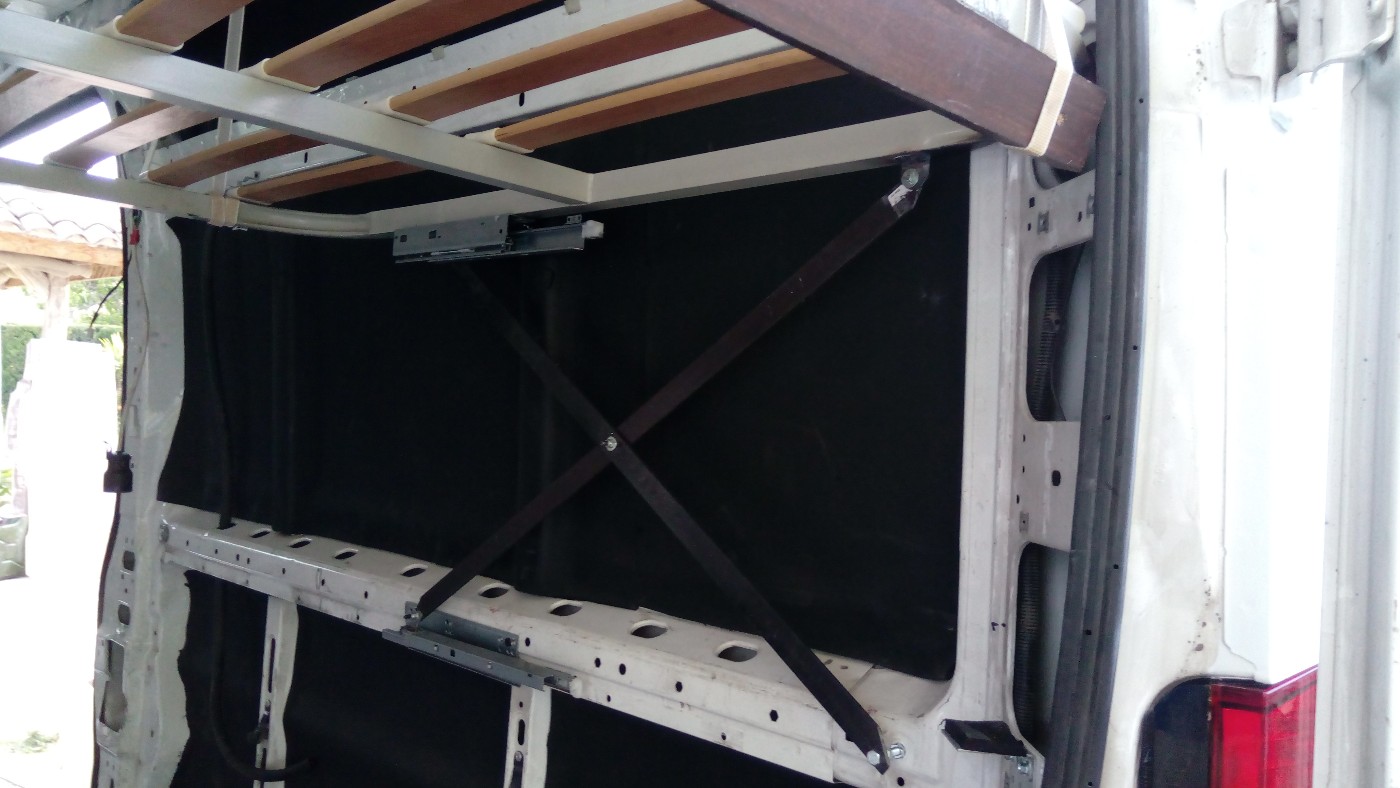

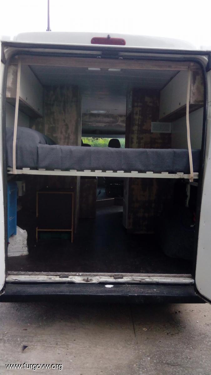

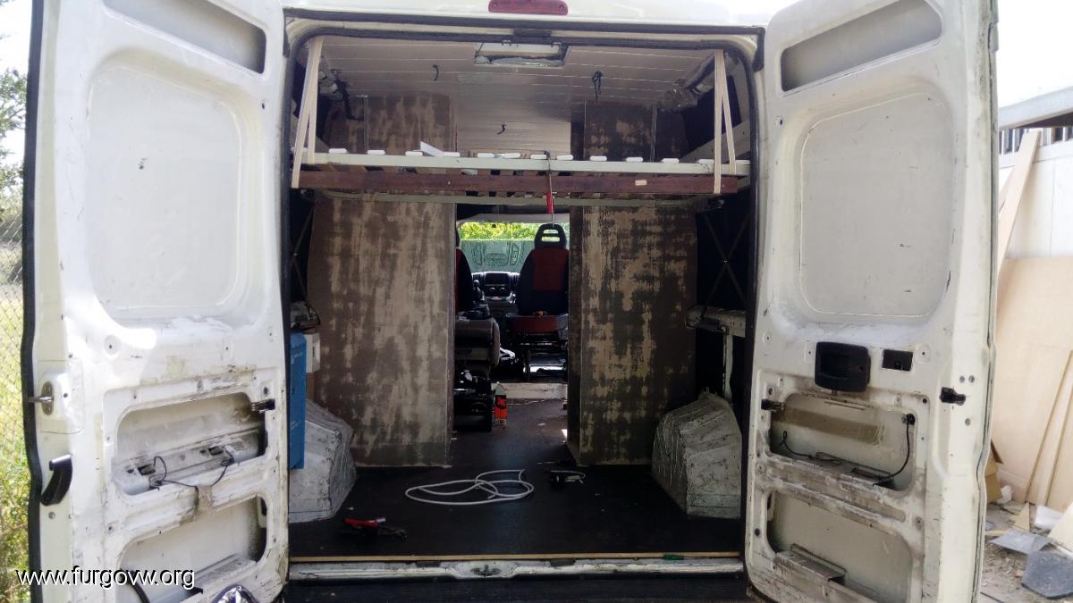

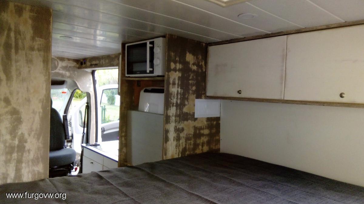

estos dias he ido avanzando poco a poco, he puesto el techo de friso, parte de la instalacion la cama elevable para poder cargar un ciclomotor o unas bicis y lo que me ha dado tiempo del mobiliario

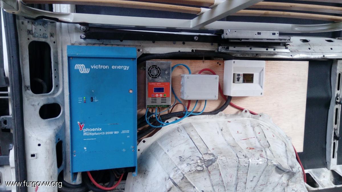

el regulador es uno que tenia por ahi, para la furgo no vale porque se enciende constantemente el ventilador y el inversor tengo que sopesarlo porque emite un pequeño zumbido
las guias de cajonera no es lo mas apropiado pero servirá
ahora subo la cama con un listón de madera, pero la idea es poner un pequeño motor que la eleve

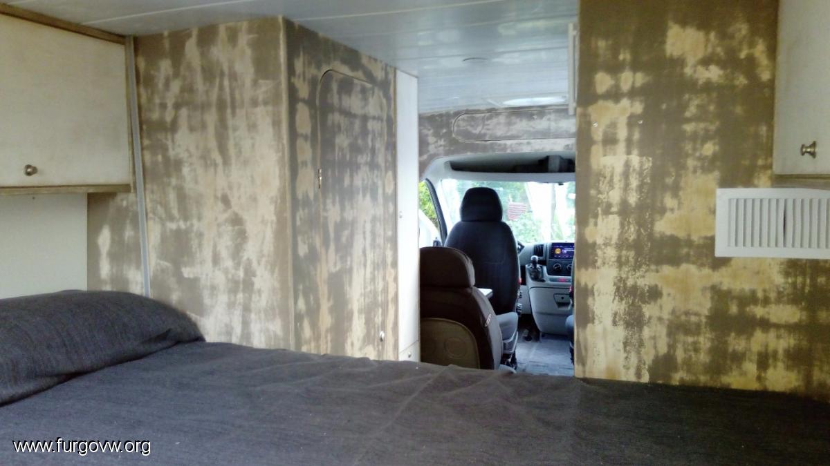

los tableros están pintados en dos colores, luego lijados y luego barnizados para que haga ese efecto de viejo, quedan mejor cuando es madera maciza porque sale mas la veta pero es lo que hay

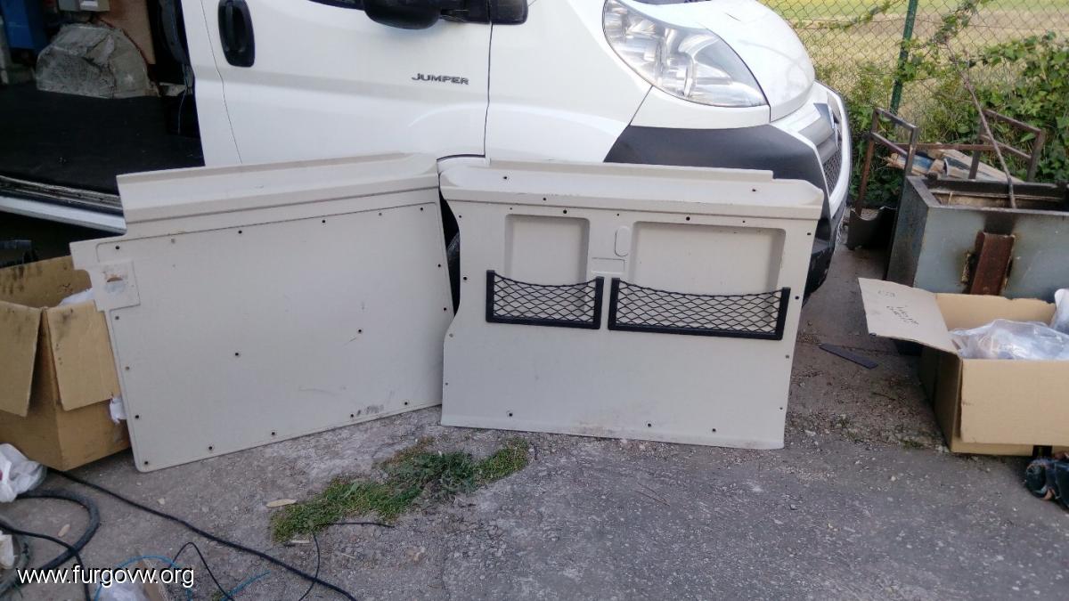

por ultimo tengo estos dos panelados que voy a regalar a quien me consiga un cristal de L1  2006 en adelante, izquierdo con ventanilla transparente (el derecho ya lo tengo), el que va a continuación de la puerta del conductor  obviamente yo pagare el cristal, aun no puedo poner anuncios, si no lo pondría en esa sección, llevo mucho tiempo buscando y no he encontrado

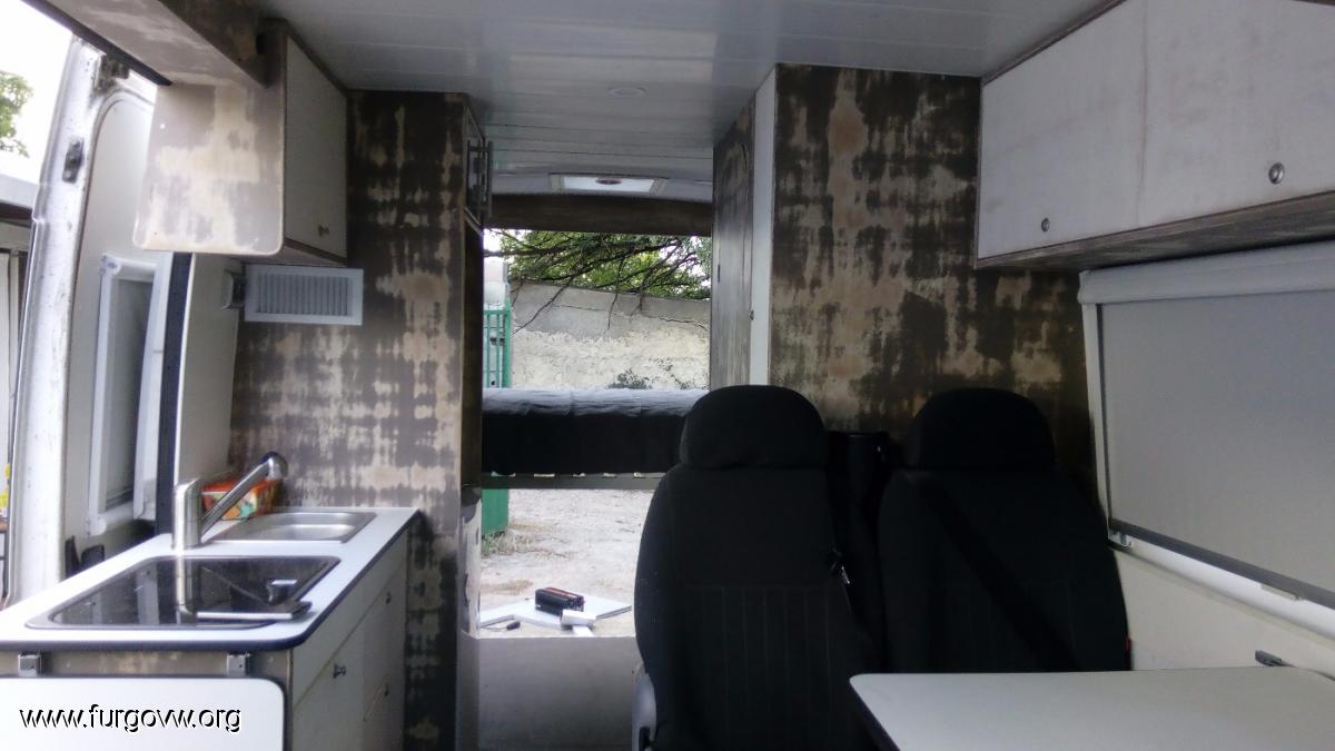

seguimos con mas cosas, quiero darme prisa por el tema de el fasp y las bases giratorias, asi que voy a montar lo indispensable que entre en la homologacion y los detalles los ire haciendo poco a poco

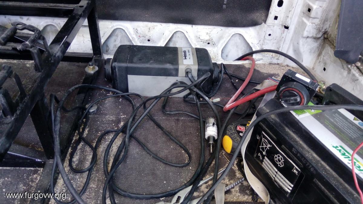

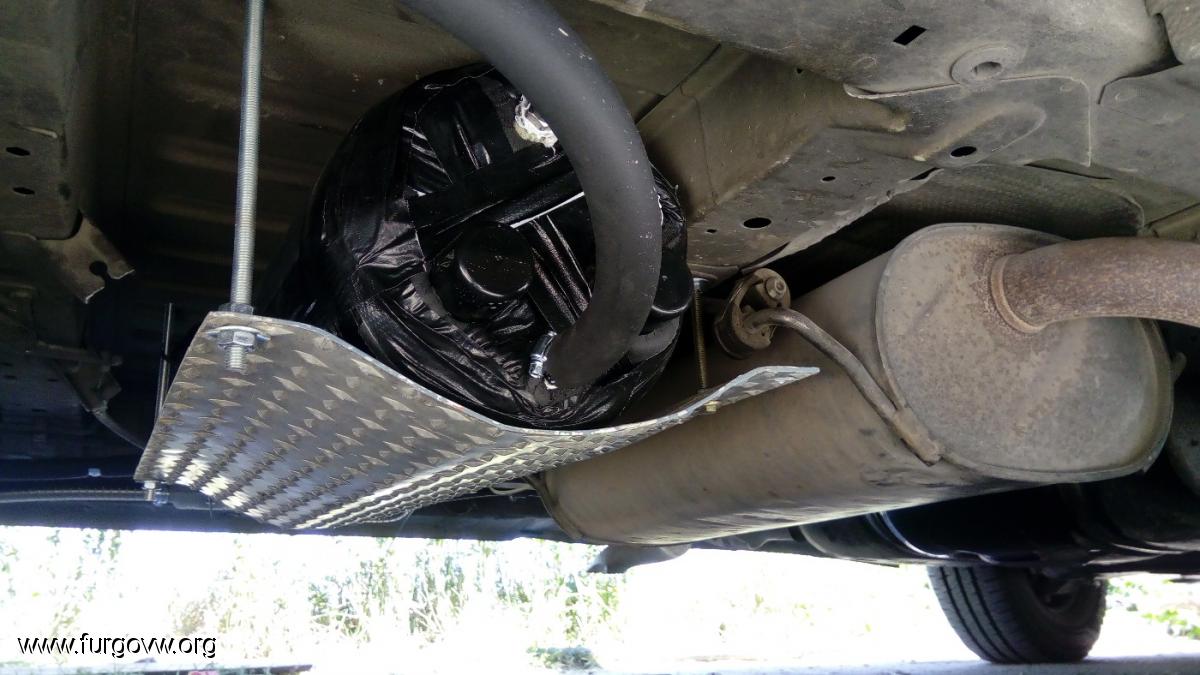

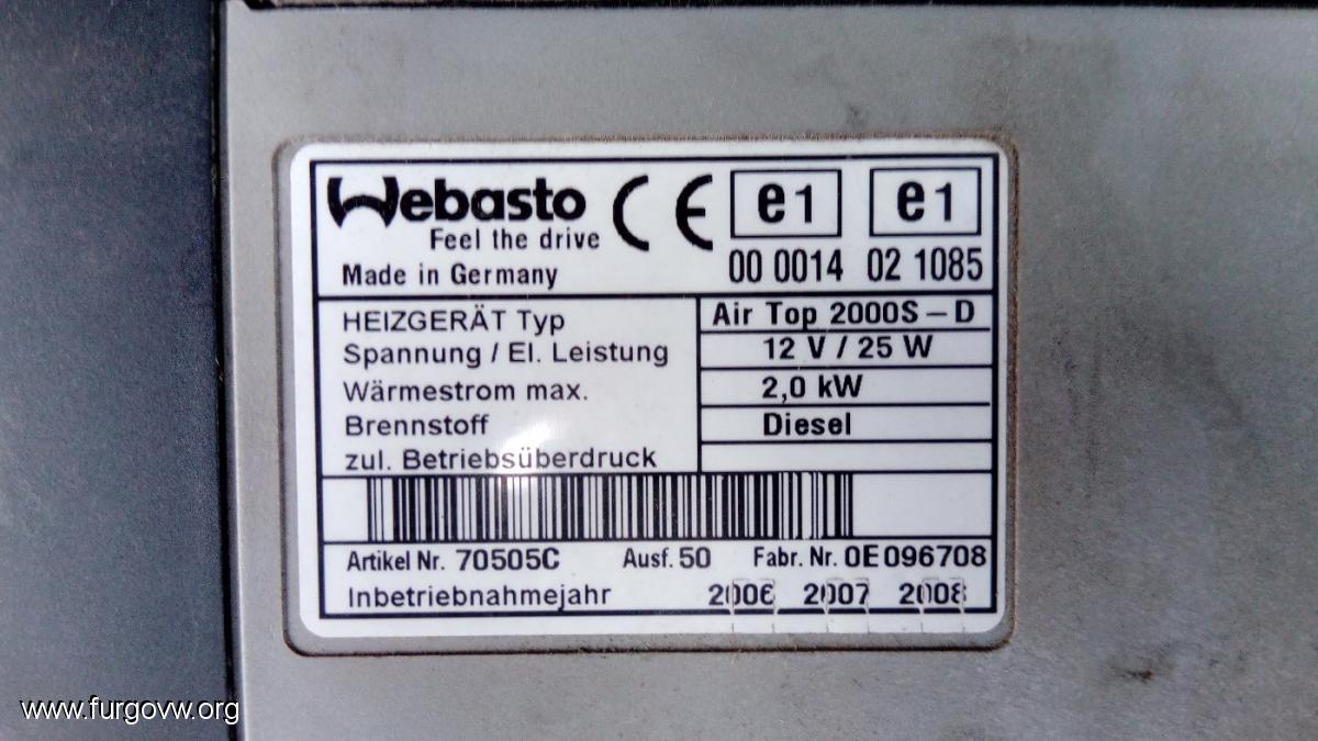

ya tengo montada la calefacción (de desguace) y los depósitos con la instalación de agua al termo le he quitado el forro que le puse de acero y lo he forrado con 2cm de  kayflex porque me bajaba mucho y como el kayflex se adapta y se comprime un poco le gano 3 o 4 cm

el interior esta a falta de retoques y de cambiar alguna cosilla que vaya viendo sobre la marcha

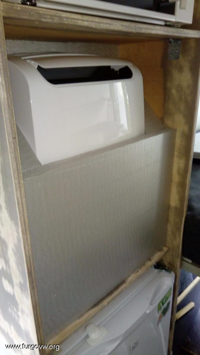

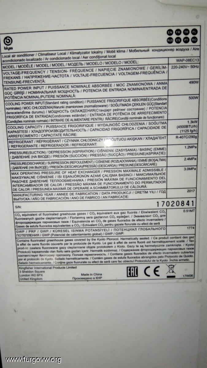

voy a comentar el tema del aire acondicionado, el inversor victron no lo aguanta y se dispara por temperatura a los 10 minutos, asi que le he añadido otro inversor de 2500W chino de onda pura, dejo el victron para la nevera y enchufes y el chino para el aire y el microondas, el victron lo dejo porque es el que esta siempre encendido y tiene u 90 y tantos % de eficiencia y el chino solo el 80, otra cosa el aire se chupa las baterias que da gusto asi que solo se puede tener en las horas centrales del dia, mientras las placas estan a pleno rendimiento no hay problema pero hay que dejar alguna hora de luz para que recuperen las baterias, y luego tambien hace bastante ruido, mucho mas estando encastrado que suelto, con el tiempo voy a mirar si puedo separar el evaporador y condensador y  ponerlo fuera, aun no se si encima de la cabina como van los isotermos o en algun sitio que sea mas eficaz y silencioso, pero eso sera mas adelante de momento se queda asi
la nevera la cambie por una mas pequeña de 115 litros

Me he leido el hilo y te ha quedado muy bien. Me ha encantado el sistema de cama elevable. Lo mas simple del mundo, pero eficiente.

Que aire acondicionado es? uno portatil de 220v de un solo tubo?
Con un congelador pequeño a compresor, con ventilacion forzada del compresor y un serpentin por dentro de esta, se podria hacer un AA solo para la zona de cama...
abasel
Cita de: eltoni en Septiembre 07, 2017, 21:42:53 pm
es uno del bricodepot, no creo que un congelador de compresor de potencia para hacer un aire
fotos de las caracteristicas
medidas aproximadas alto ancho fondo 60 x 40 x 28
Cita de: abasel en Septiembre 10, 2017, 20:26:56 pm
Veamos, yo estoy hablando solo de la zona de cama, la cual evidentemente habría que cerrar con por ejemplo unas cortinas gruesas.
Seria hacer algo asi https://www.youtube.com/watch?v=En7RY5z5RLY
El aire que entra deberia ser de la misma zona de cama.
Y lo suyo es que el radiador del congelador que esta detras, tuviese un ventilador que renovase el aire del congelador desde el exterior > pasa por el radiador de la nevera > sale a la calle (ESE AIRE SIN CONTACTO CON EL INTERIOR DE LA FURGO)

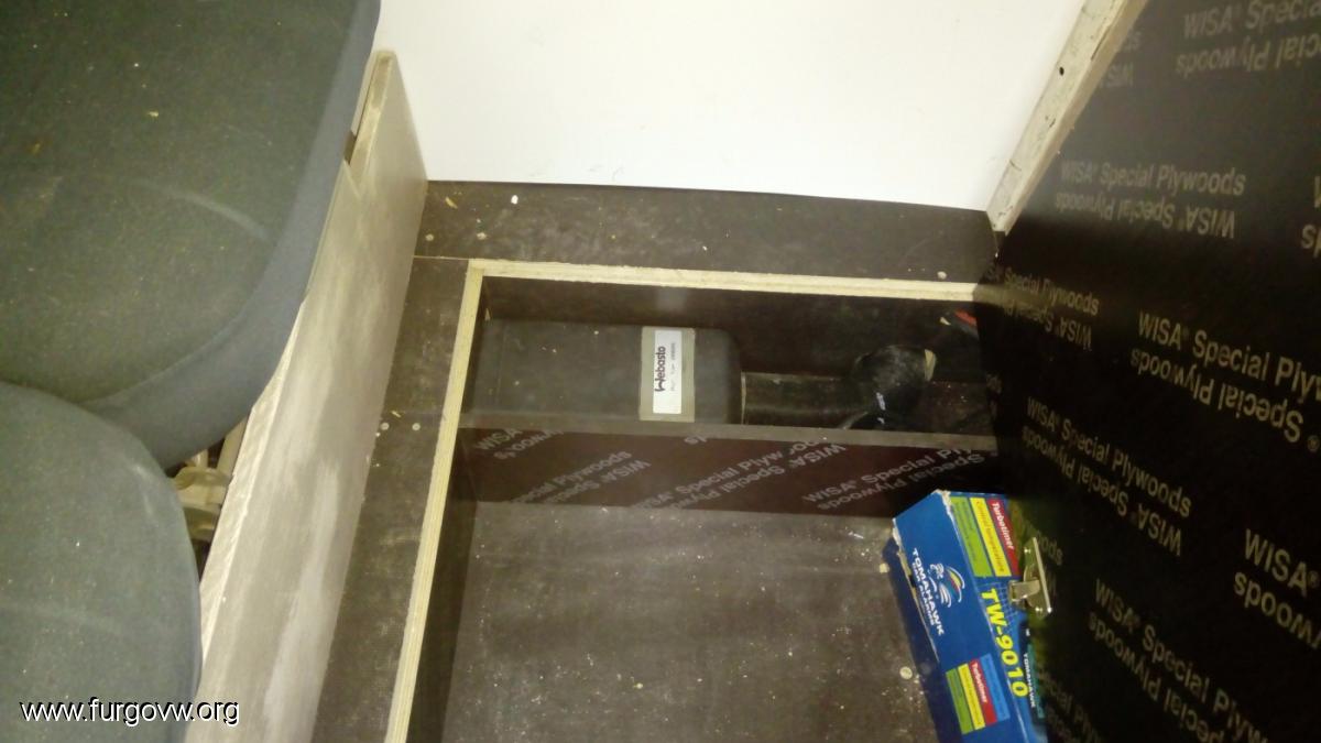

ppelui
Cita de: abasel en Mayo 01, 2017, 23:31:08 pm
¿Lo que se ve en esta foto es para abrir alguna válvula a distancia? O es del freno de mano y me imagino cosas?
