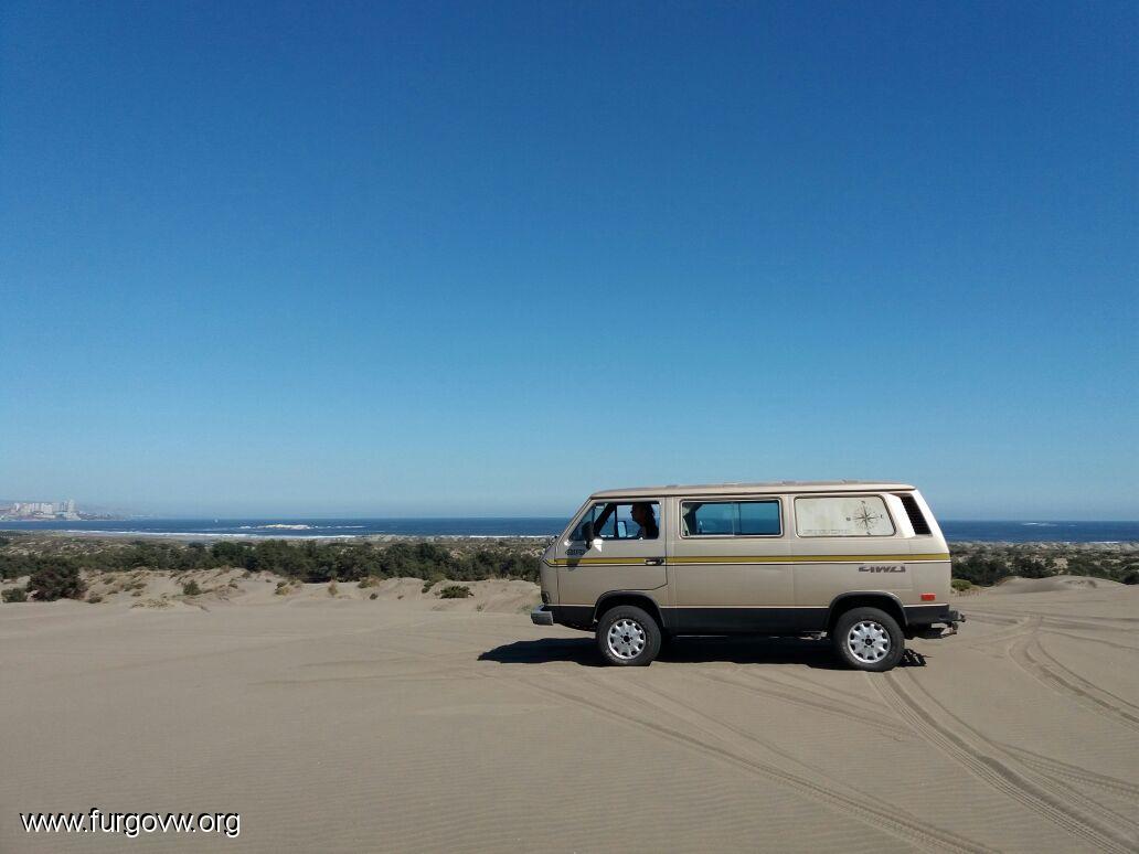

Pluma blanca
que linda se ve esa syncro en la arena.esa es mi idea.

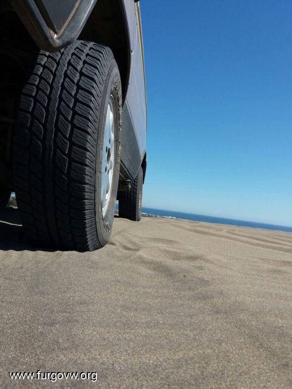

neumaticos...decidi ir por COOPER...al bajar las psi este llega casi al limite sin desmontarse

Abril 10, 2017, 01:43:50 am #10 Ultima modificación: Abril 10, 2017, 01:51:09 am por Pluma blanca

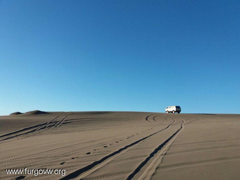

pues bien aca estamos....la syncro despues de una revision general a comportado de maravillas y  su desempeño en la arena fue un espectaculo...
para mi y mi historia vw t3 ha sido un sueño logrado
veremos que viene ahora..
saludos
sherpax3

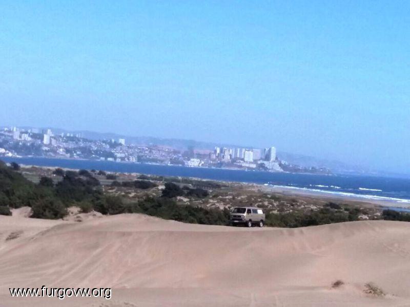

Dunas con la ciudad de fondo...vaya lujo!
Felicidades por la maquina.

Pluma blanca
ufff si que demore en conteste....
esas dunas estan a 120 km de casa y abarcan una gran zona
ritoque.....
mi playa de toda la vida y en mi interior veia estas dunas  y pensaba   algun dia seran mi destino...no de jeep..no de peaton...tenia que ser diferente
y ya ven...fui de syncro...

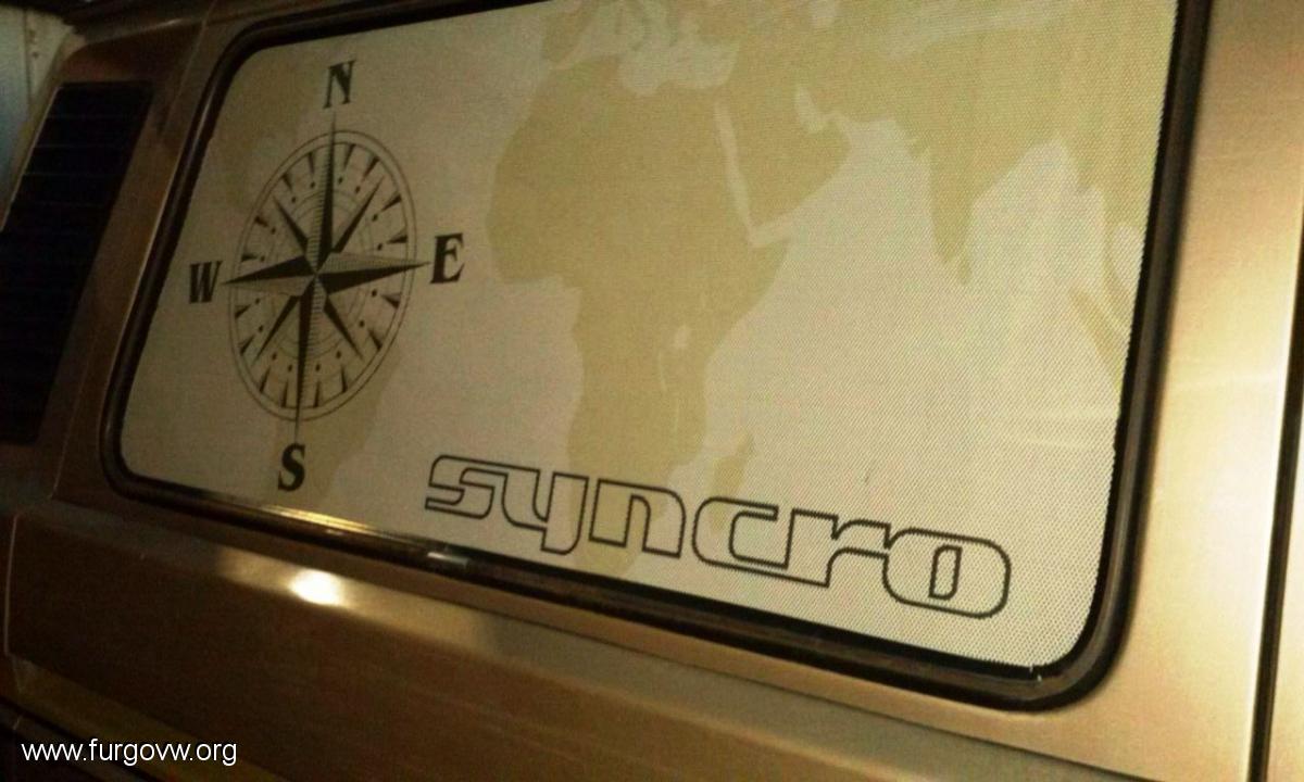

vinilo pegado en sus cristales para mostrar a los curiosos lo que pueden hacer estos bichos..

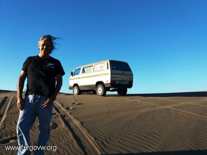

aca la syncro en su nueva vida
saludos
