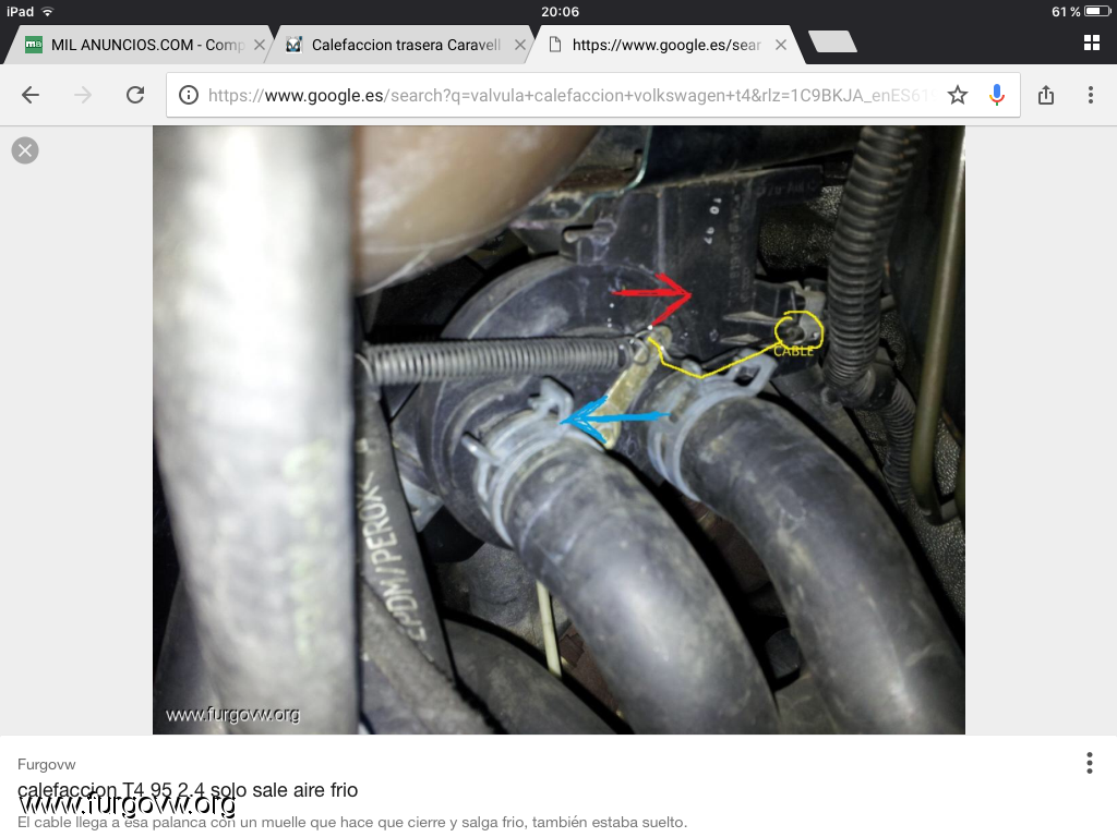

fraski
Mira esta es la valvula de la calefaccion por este lado son dos tubos y uno por la otra cara

andarin
mirate abajo si llega el agua o por el camino lo han condenado...esas válvulas no suelen fallar son super fiables ya que lo haces manualmente.
Tiene pinta de anulado :'( :'( :'(

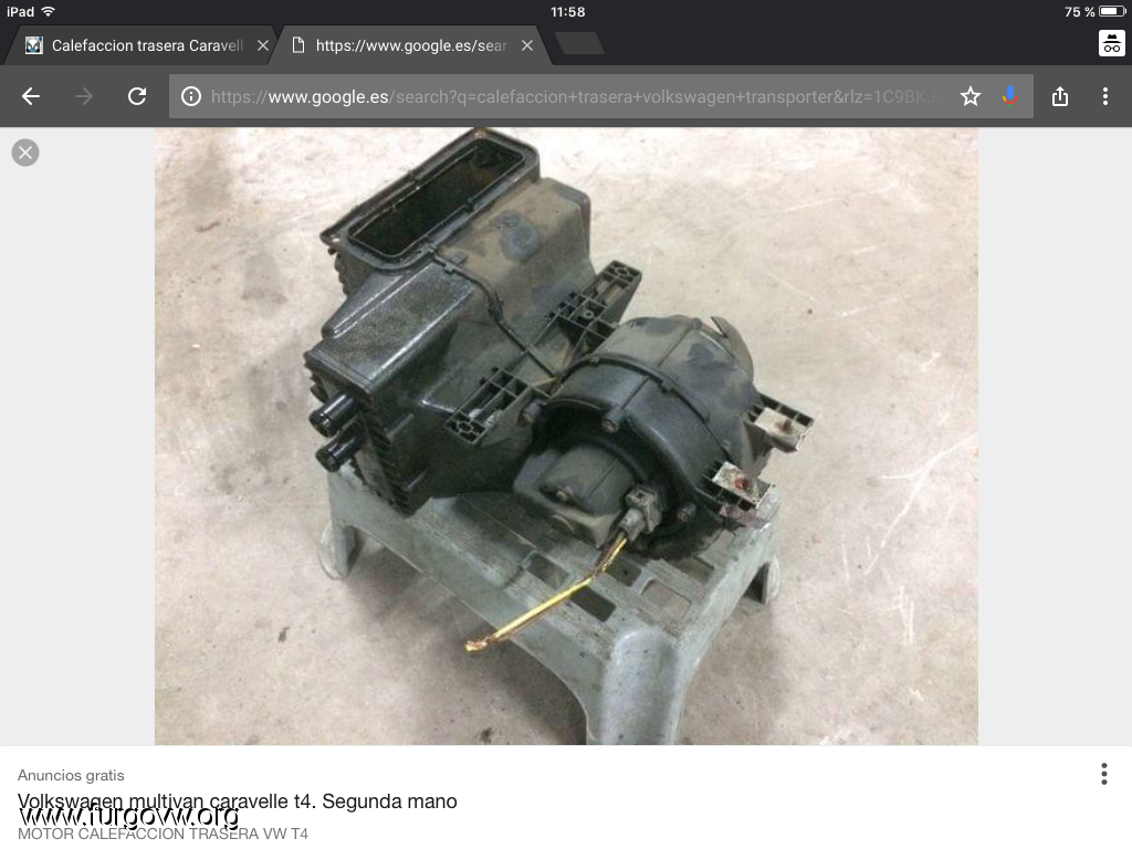

fraski
Esta es la caja q tienes q tener por debajo y si te fijas ahi se ve los dos tubos donde tienen que ir conectados los maguitos.
Como ves es muy sencillo y el aire caliente no se puede escapar por ningun lado.

Carter
Ostras, si que es simple! Entiendo que ese agujero rectangular es por donde sale el aire, y deberia coincidir con la rejilla que tiene el escalon, verdad? Por ubicarme, mas que nada..

fraski
El agujero ese coincide con una tapa q ahi debajo del asiento trasero por donde sale el aire, la rejilla del escalon es por donde lo coge y al pasar por el radiador se calienta y sale por  debajo del asiento.
