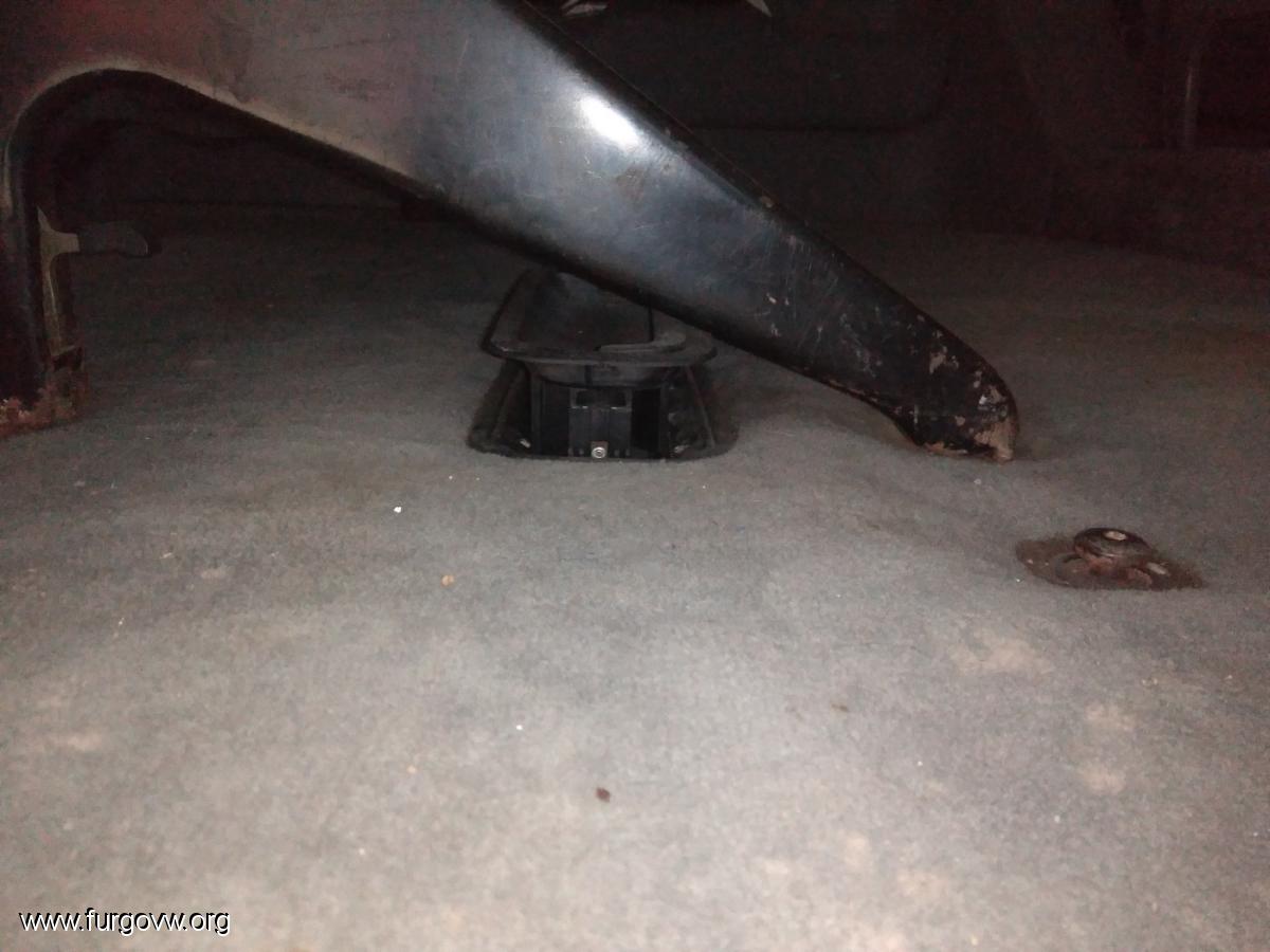

Si te fijas en esta foto se ve una tapa negra rectangular en medio del suelo pues esa tapa va debajo del asiento ahi q levantarla y por ai sale el aire caliente,

Ostias a ver si estoy poniendo la mano donde no es y si que esta sacando aire caliente..... pensaba que tenia que salir por la rejilla del escalon. No puedo ver qué hay bajo la segunda fila de asientos porque tengo una moqueta que tapa toda la zona de la puerta corredera y esta pillada con los propios asientos. A que va a ser que está tapada la salida de aire caliente con la moqueta y por eso no calienta...

Esta puesta encima, según el tio que me vendió la furgo es original VW, pero yo diria que es a medida. Esta puesta encima pero esta pillada con los tetoncillos de los asientos, para poder quitarla hay que desatornillarlos, no se si me explico, ahora le hago una foto si no... Tendria que abrir una ventanita en la moqueta para acceder a la tapa

Te acabo de sacar una foto de mi furgo q se aprecia mejor donde esta la salida.

Puedes tocar con la mano a ver si se aprecia donde esta y hacer el agujero justo para la salida.
La moqueta puede ser original pero si la furgo a la q se la quitaron no tenia calefacción trasera no trae el agujero

Y ahi esta abierto, no? Yo lo que tengo es una alfombrilla como de automoción, no una moqueta, perdona, que te estoy liando, puesta encima de la moqueta esa gris de la furgo. Como coge todo el cuadrado de la zona de la puerta corredera, se le hicieron unos agujeros para sacar los tetones de los asientos y poder poner la fila intermedia. Vamos, que tengo que quitar los asientos, desatornillar los tetones, quitar la alfombrilla, buscar la tapa, abrirla, y ver como sale el aire... Un follon de locos, pero por lo menos voy viendo luz al final del tunel..

Yo creo q si la moqueta q tienes encima no es muy gruesa tocando debes notar la tapa por q es undida para abajo no es plana, y a lo mejor no tienes q levantar ni quitar los tornillos del sillon, en la foto está abierta. Al final verás q  funciona perfecta. Que todas las averías sean asi. Jajajajaja

JAJAJAJAJAJAJA acabo de salir de la oficina a comer, en la furgo. He puesto la cale trasera a toda leche, al llegar me he puesto a palpar la alfombrilla en la zona donde se supone que deberia tener la tapa, y no solo se nota la tapa, sino que la moqueta está ardiendo  ;D Definitivamente la calefaccion funciona, me haré con un buen cutter y le recortaré un agujero a la moqueta para sacar la tapa...
Muchisimas gracias por la ayuda Fraski, ahora mismo me siento un joven e inexperto Padawan
