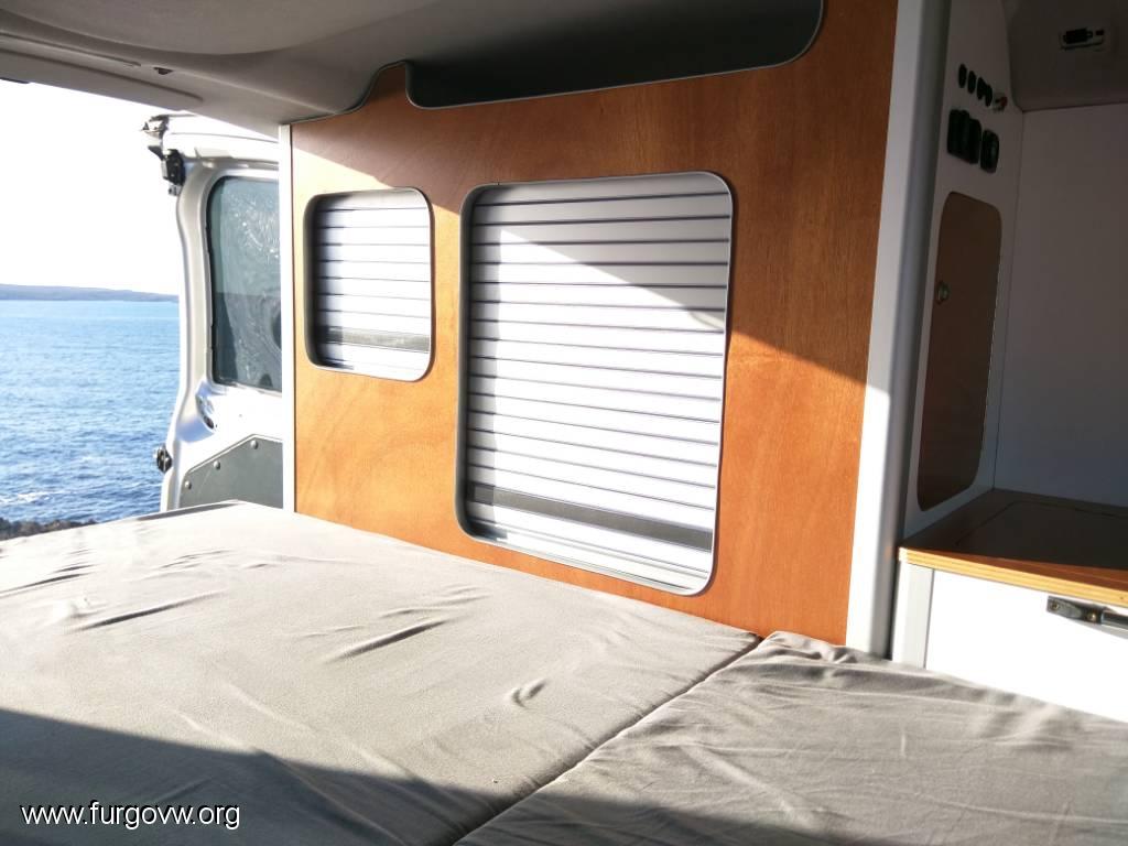

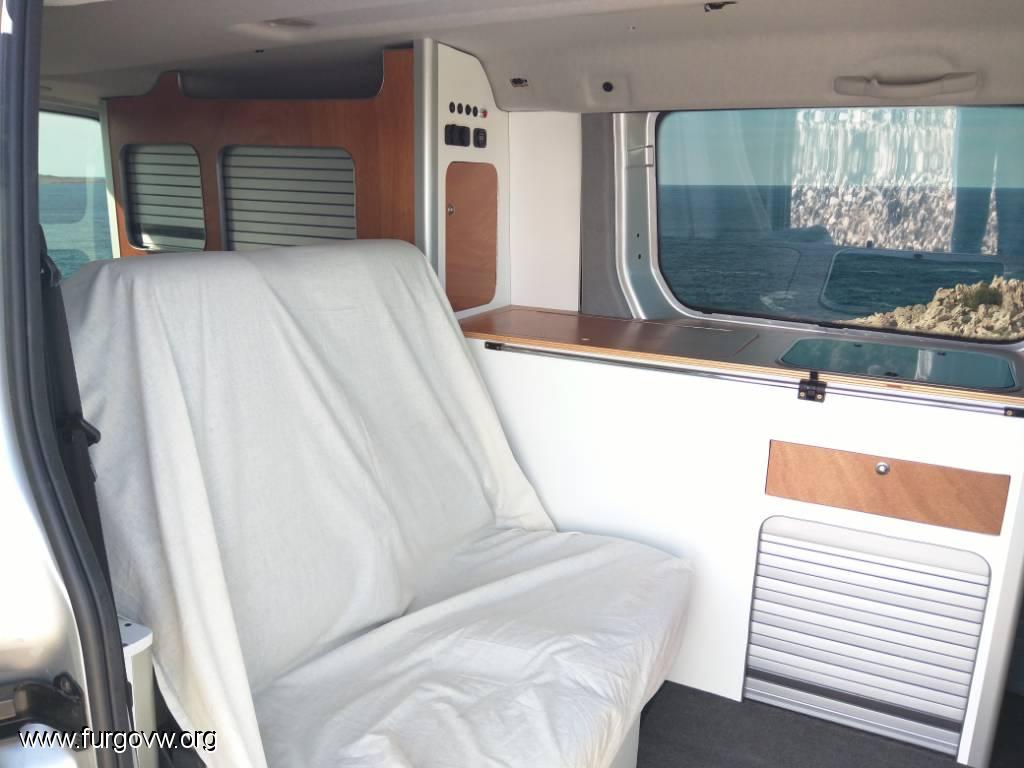

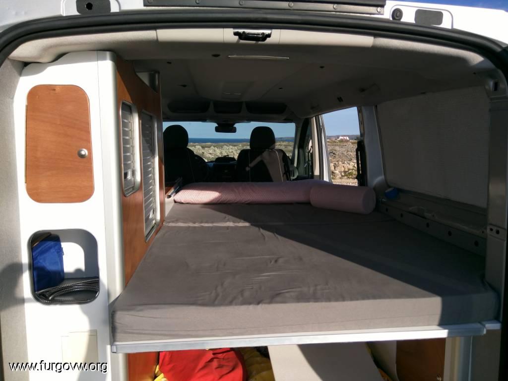

Aqui pongo una fotito de la furgo terminada, solo quean unos retoques de acabados y listo!

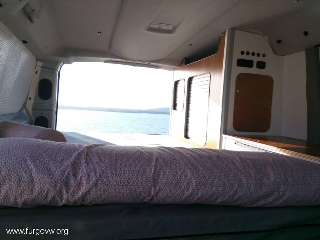

Unas fotitos, ya terminada al 95% (ya sabemos que nunca esta terminada del todo jejej)

Una pregunta, al meter el armario en el costado de la furgo, el resto del hueco lo utilizas para la cama, de que tamaño es la cama? Y otra cosa, como la hiciste? Espuma?
Fiat Scudo 2.0
lucho46
Cita de: cucojimenez en Abril 29, 2017, 23:56:20 pm
Buenas! Me gusta mucho como la has hecho.
La cama mide unos 118x190cm y unos 114 en donde esta la bigueta del cinturon.
La cama es de tablero contrachapado de 15mm y el colchon son dos piezas cortadas a medida de 8cm de gordo, de dureza D30 (el color verde) lo compre en Espumaencasa.es
