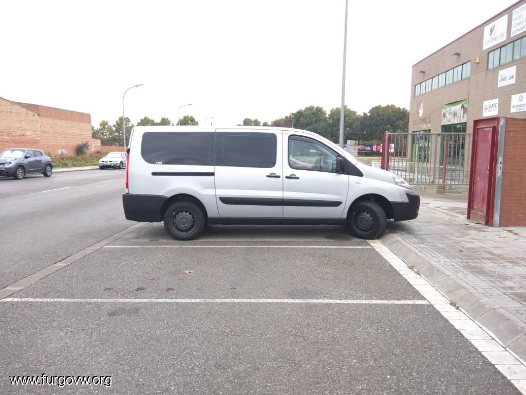

Nuevos cambios, volvemos a las llantas de serie pintadas con cubiertas mas grandes M+S y suspension elevada +3cm. Franja lateral pintada de negro...
Encantado con esta furgo! Saludos y km's!!

Enhorabuena lucho46, acabo de ver toda la preparación y fenomenal, una cosa los muebles  .palmas .palmas, ya por lo que veo y dices si es la tercera se va cogiendo experiencia, esta última súper maja te ha quedado y lo que dices de subirla 3 cm., como lo has hecho, cambiando amortiguadores o lleva muelles ??, ya nos cuentas como las levantado esos cm. y ahora a disfrutar mucho con muchos km. .fotografo
Juanjini
lucho46
Cita de: ANDREUVI en Octubre 21, 2017, 16:04:53 pm
Muchas gracias!! Poco a poc se va aprendiendo de los errores...
Esta levantada con tacos de nylon.
Saludos!!
Enviat des del meu Nexus 6 usant Tapatalk
