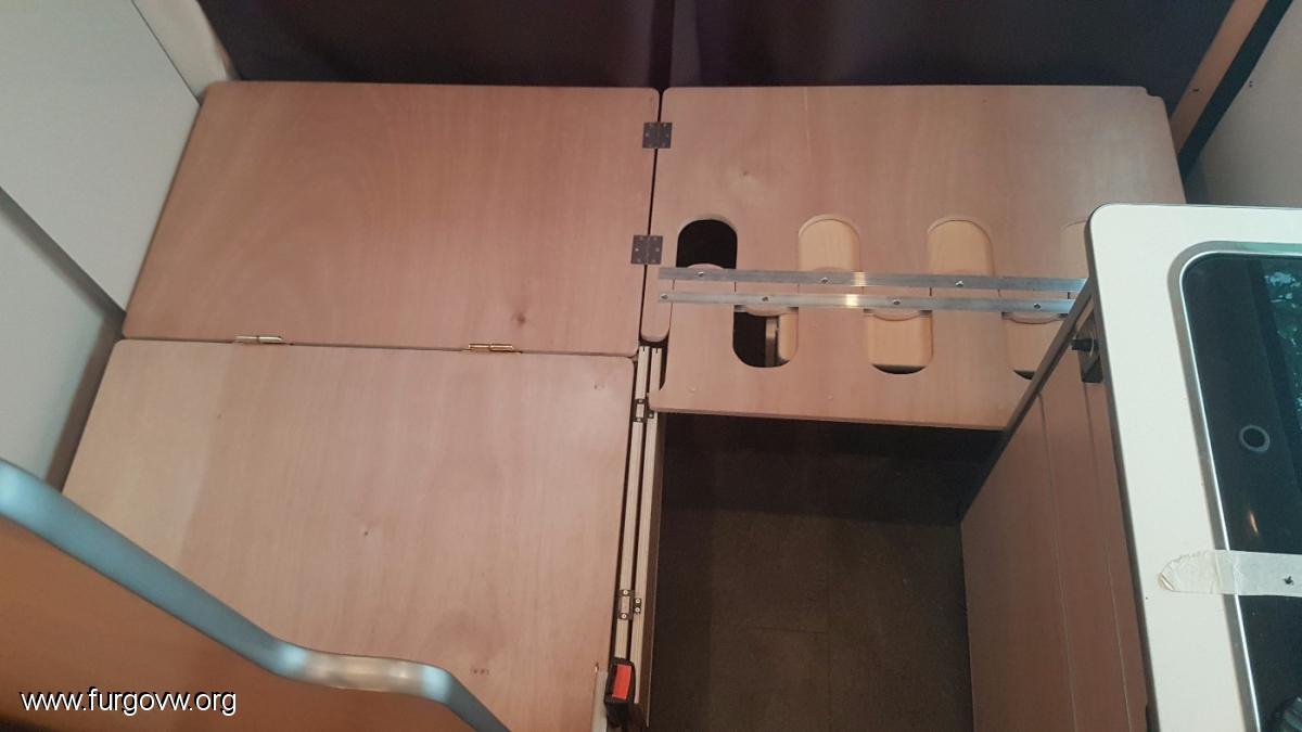

Jajaja, casi casi, pero aun queda algún detalle, como el siguiente;

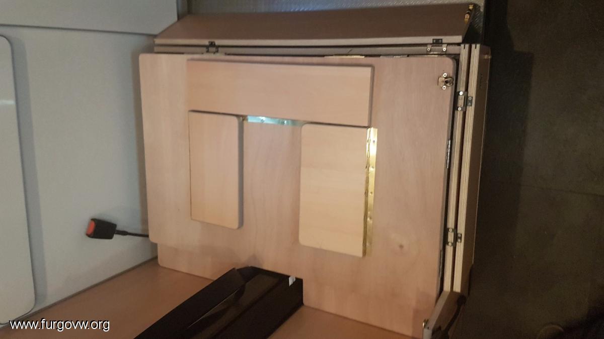

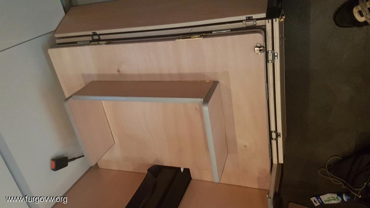

Solución al apoyo a la segunda cama, para el primer tramo
Aquí tenemos el sistema de maderas, plegado, apenas me levantará el asiento 2 centímetros de mis cálculos originales.
Y así, tenemos un buen apoyo y firme. Naturalmente, esa madera báscula hacia delante, y el soporte que se ve arriba, quedará abajo (por si no se acaba de entender)

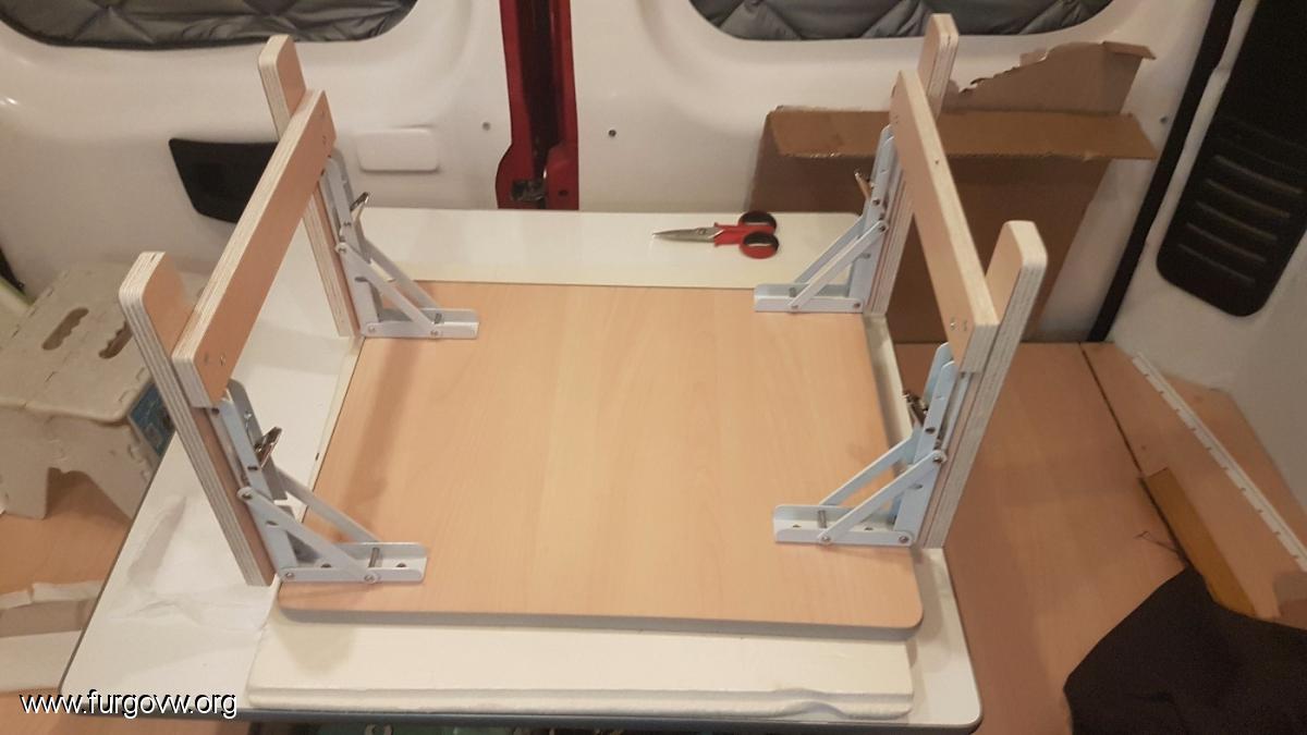

Neptuno_a80
Para el apoyo del tercer tablón, necesitaba una buena base, y que aguantará bien

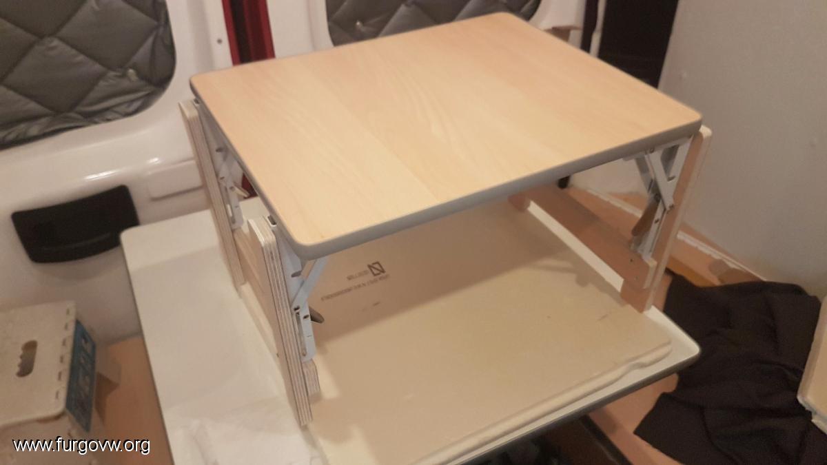

Pues aquí tenemos el invento montado. Se basa en un tablero, y cuatro escuadras abatibles, para que ocupe menos espacio.

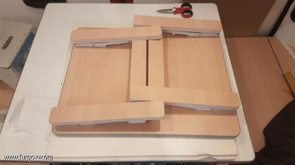

Así quedaría plegado, práctico y útil (a falta de idear algo mejor)
En definitiva, es como una mini mesa, que le podemos dar otras utilidades, como mesita auxiliar para el exterior, para las cervecitas, para que los niños pinten (quien los tenga), etc.
Aquí los tablones desplegados, con sus soportes dando el apoyo necesario para una correcta firmeza, y con esto, me quito una preocupación más...

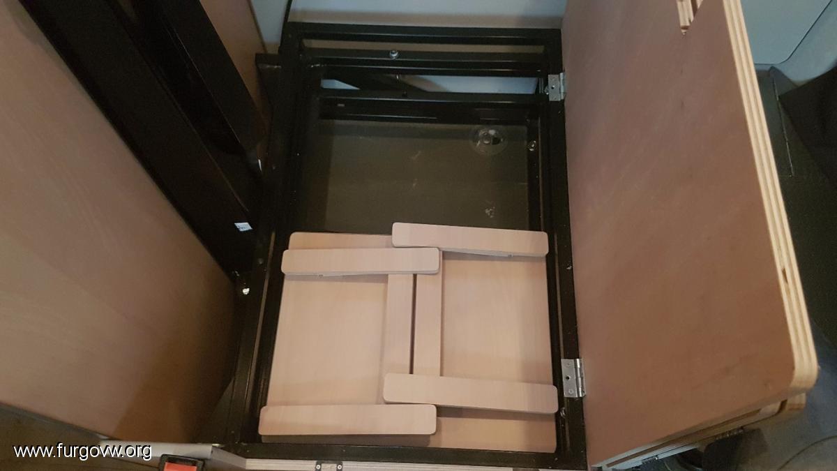

Y su ubicación, queda clavado dentro del arcón del asiento to fasp.

Al final todo sale ,perfecto ese soporte ( mesa de centro) para la cama delantera.
Me lo guardo para futuros bricos.
Animo que esto esta acabado ya mismo.
