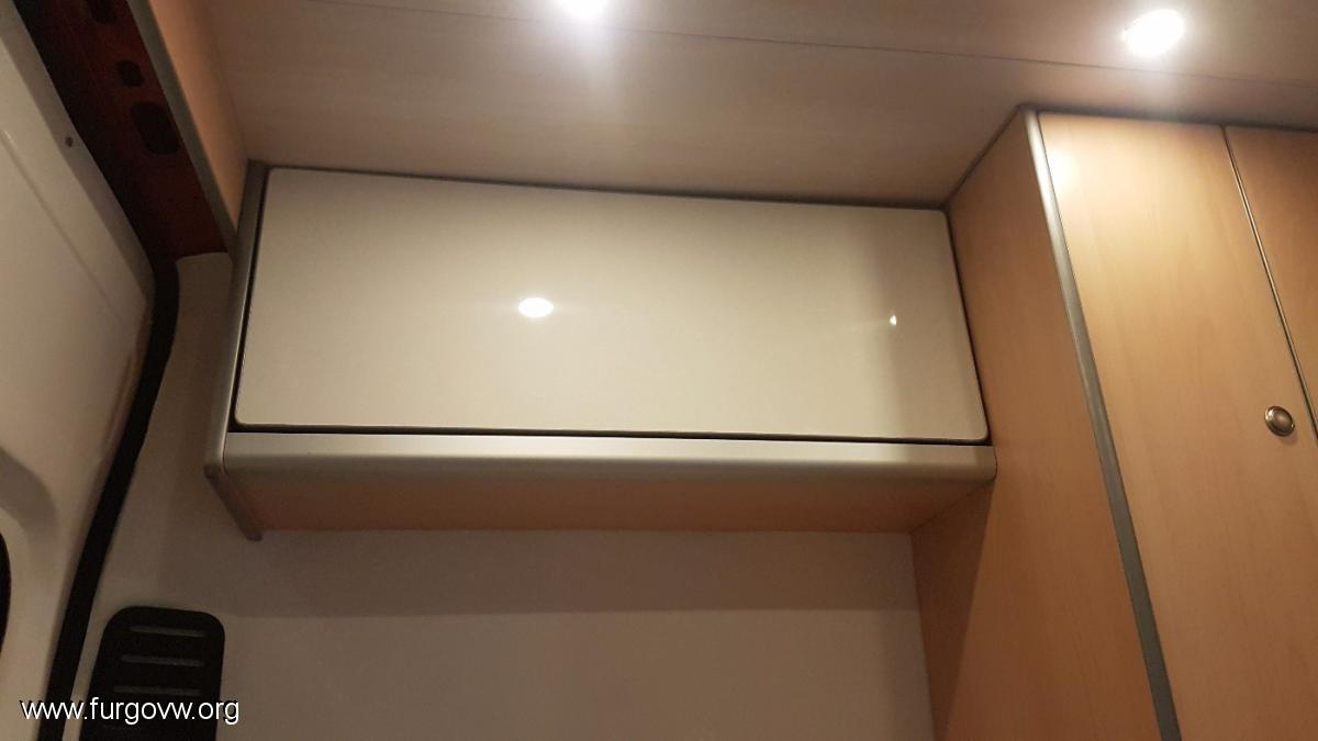

No queda mal el color, pedazo de puerta tiene el altillo, busca un buen muelle .palmas
Gracias Frontera, el muelle ya lo tengo, pero como para homologar no me hace falta, lo dejo para el final, que puede ser entretenido cuadrar lo bien, multiplicado por 3 altillos... Más adelante  .malabares

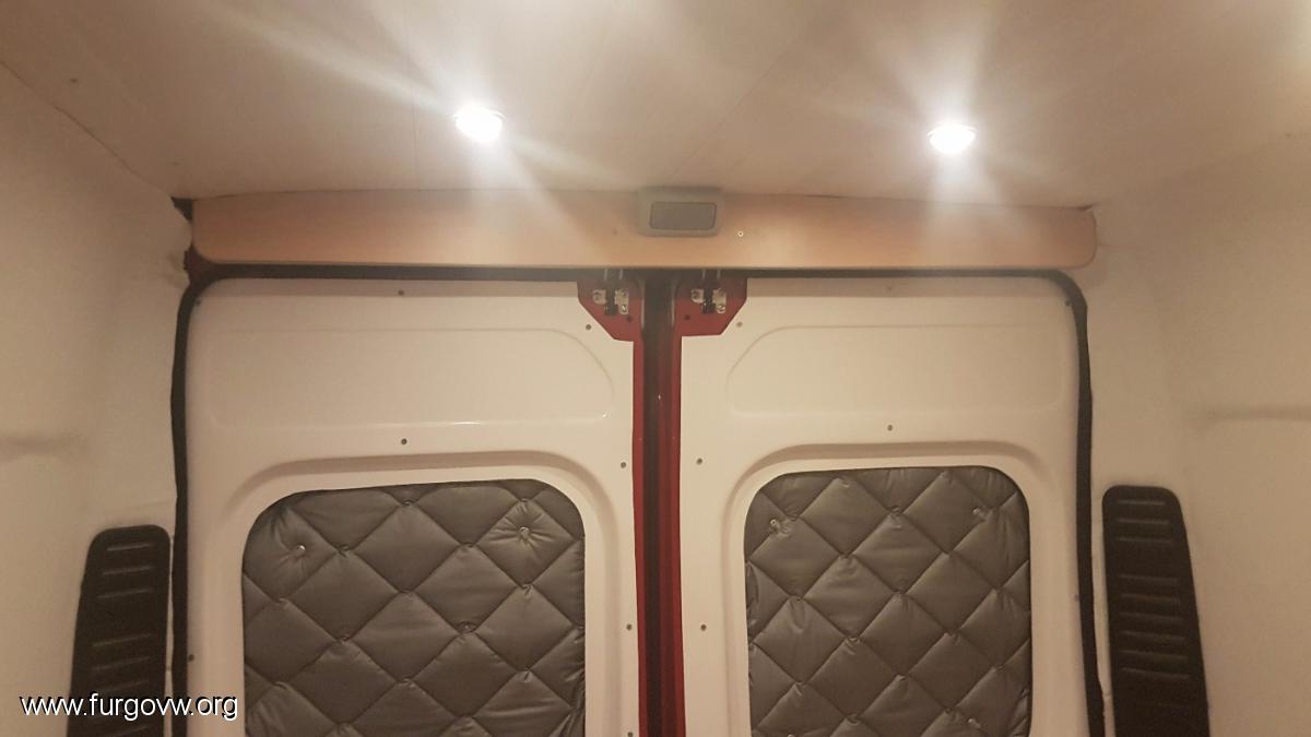

Embellecedor trasero montado, imprescindible para empezar los altillos traseros.

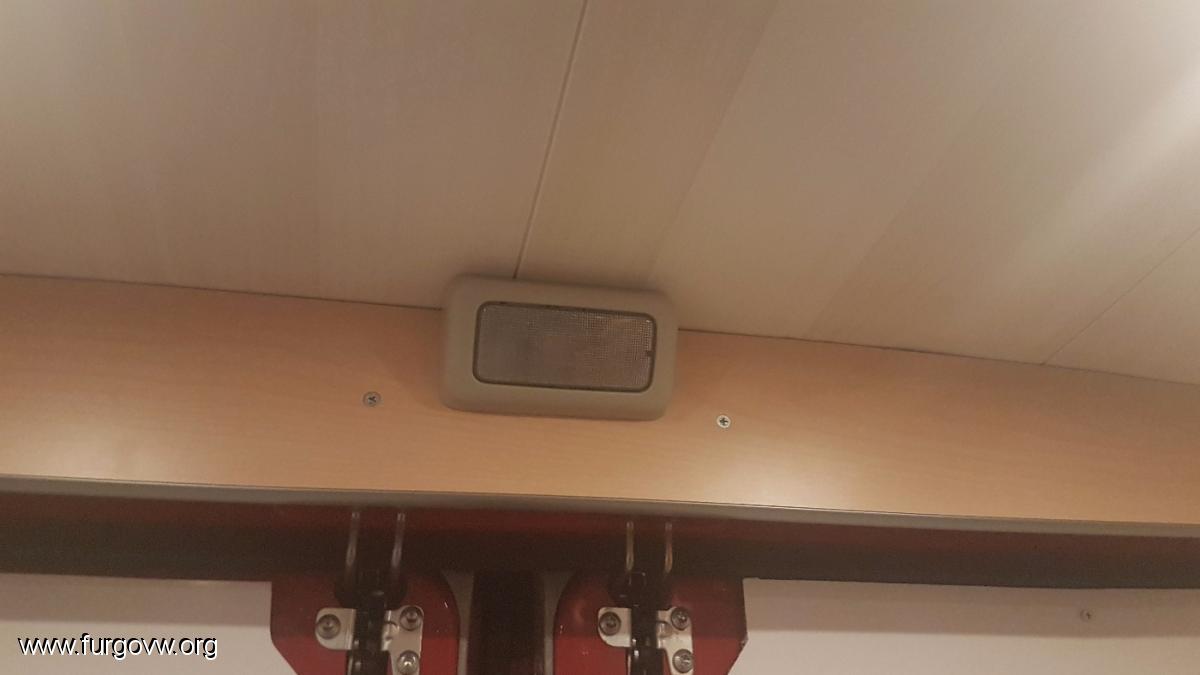

Aquí detalle de la luz de cortesía puertas abiertas. En principio no la iba a poner, pero al final lo planteé, y como me gustaba sobrepuesto, lo instalé.

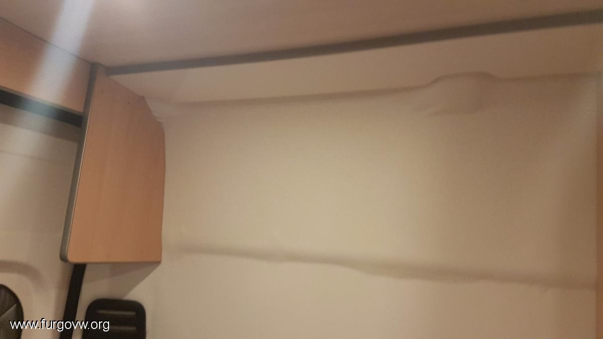

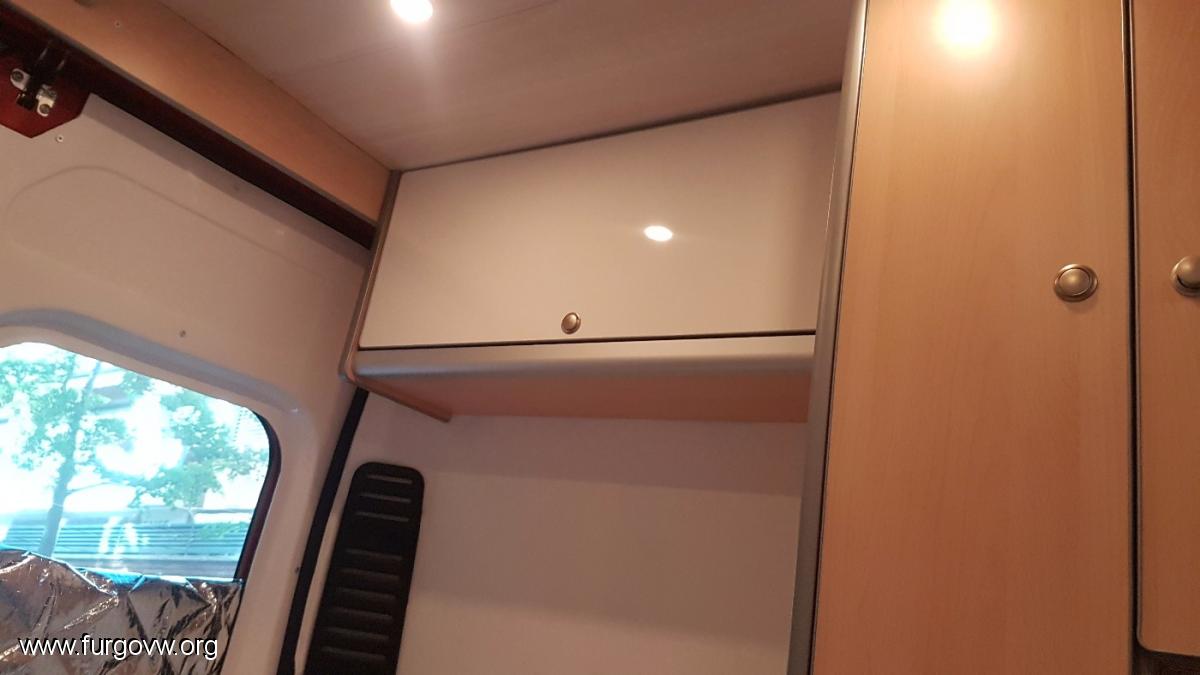

Otro altillo más realizado!
Empezando con el tetris, ajustando, Colocando...
Presentando antes de fijarlo definitivamente
Y aquí ya acabado. Igual que al otro, solo me faltará instalar el compás o muelle de gas, que lo dejo para más adelante.
