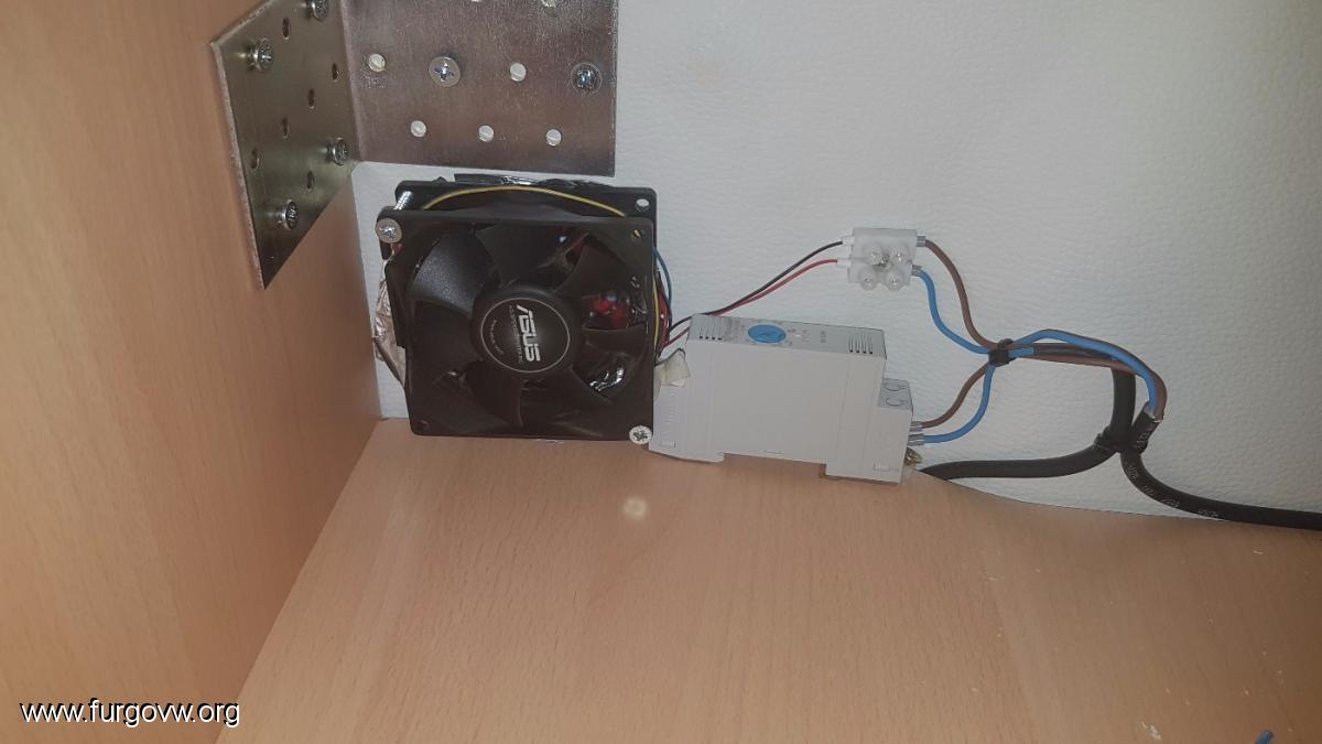

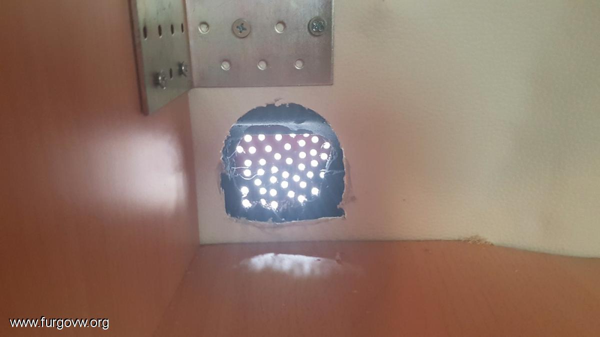

Preparando el hueco de la nevera;
Justo donde nos cae el hueco del compresor, agujero al canto con respiradero al exterior.
Le montamos un mini circuito eléctrico, que consta de un ventilador de pc para expulsar el aire caliente hacia fuera, junto con un termostato mecánico, regulado a unos 45 grados.
Todo el conjunto, esta controlado también por un interruptor, junto con el interruptor que enciende la nevera, para poder elegir si se enciende, o no... Ya que la nevera si está apagada, el ventilador en caso de mucho calor funcionaria constantemente.

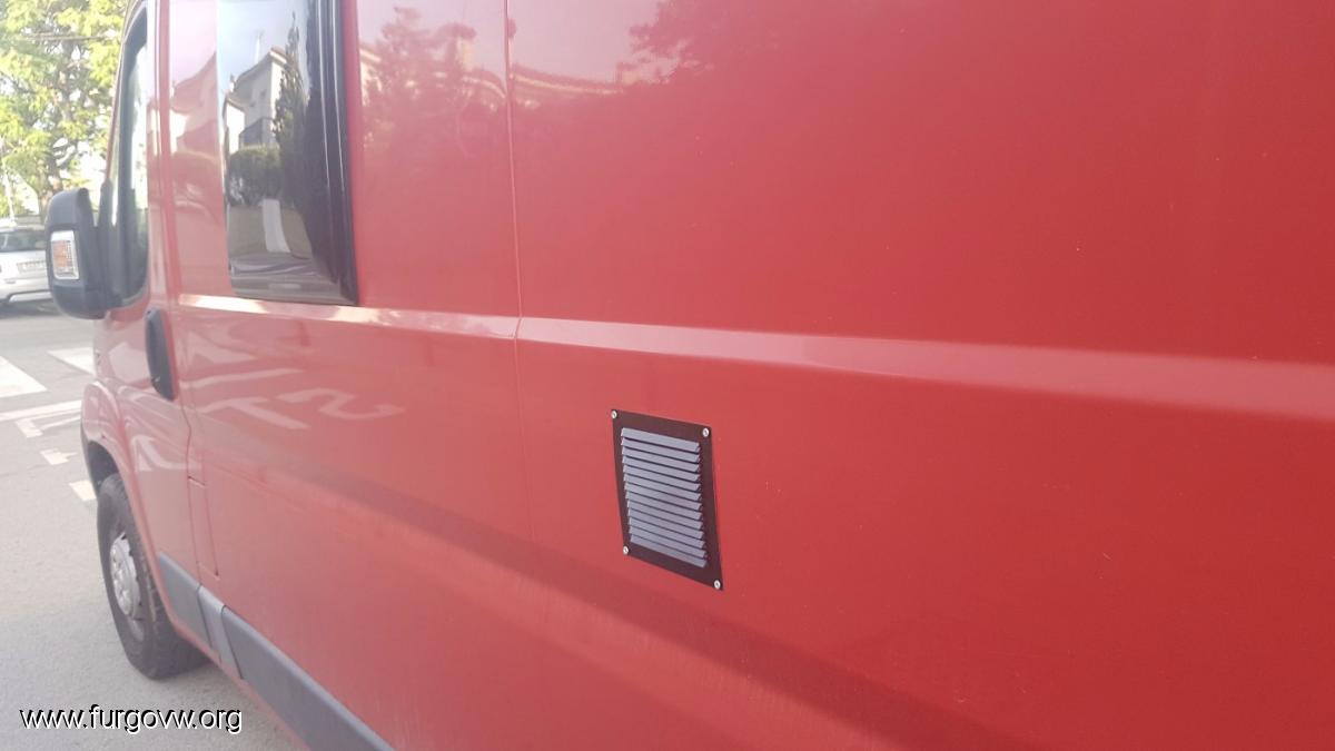

Y por fuera, típica rejilla. A ver si en la práctica es útil el inventillo.

Si pones la rejilla corta toda la chapa en lugar de hacer agujeros, mejorará la ventilación, además si hubiese hueco entre la chapa y la pared de la nevera pon un conducto directo para conducir el aire.
45 grados me parecen pocos, la furgo al sol por el sur seguramente los coja sin problema, aumenta a 50 o 55 mejor que si no estará funcionando casi de constante en verano
Neptuno_a80
Gracias por los consejos. Apenas hay espacio una vez puesta la nevera, el agujero queda a la altura del compresor. Lo de la chapa, tienes razón, pero prefiero no agujerear tanto...
Respecto a la temperatura te haré caso, y subiré unos grados más.

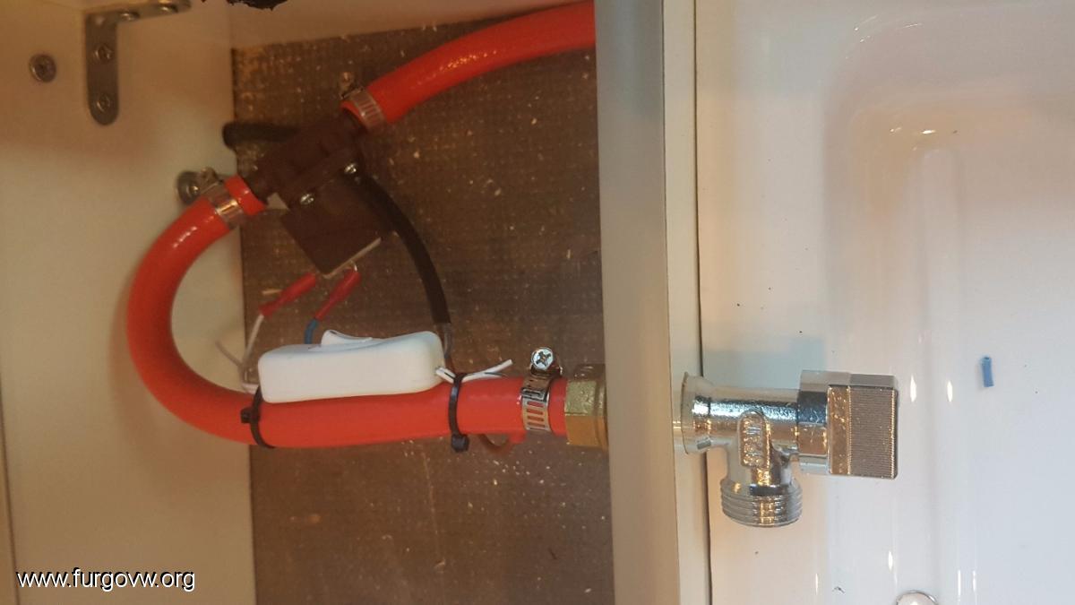

Bien, creo que ya he terminado con todo el tema agua/electricidad, a falta de hacer pruebas.
Aquí el mini sistema por presión para la ducha, básicamente es la colocación de un presostato, para que al abrir la ducha se active la bomba, y al cerrar el grifo se apague.
Le he intercalado un interruptor por si las moscas, no vaya a ser que por un falle, este se quede conectado y la bomba no pare de funcionar, con los daños y repercusiones que eso podría provocar.
Me faltará  probar  el sistema, y si el presostato detecta bien la presión y corta cuando deba. Sino, he leído por ahí, que puedo ir cortando un muelle interno que trae.
Pero en definitiva, instalación realizada!  ;D

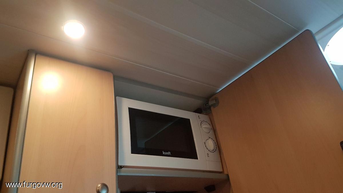

Nada, avanzando otros detalles;
He instalado el microondas en su armario, bien encajado, bien fijado y probado.
Una cosa menos
