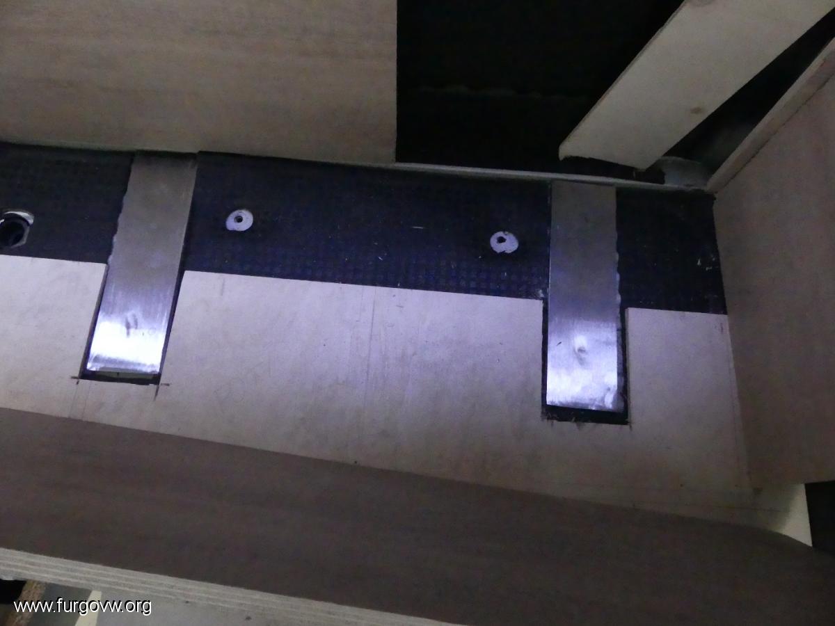

Soportes colocados para sujetar el deposito de agua en los bajos. Se han fabricado con dos planchas de inoxidable de 350mmx100mm y 5mm de espesor, reforzados con cuadradillo de inox de 5mm (para que no se doble... .meparto .meparto .meparto) Se le han roscado y soldado varillas de m-10 y se ha colocado en el interior de la furgo por encima del chasis. Los soportes quedaran bajo la nevera y el poti, y una vez montado el deposito podremos continuar con los muebles.

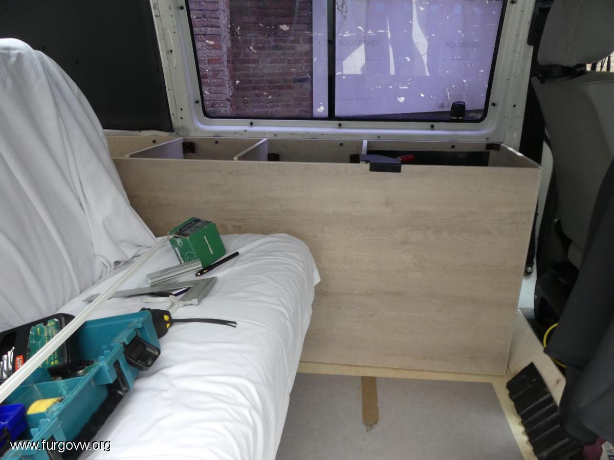

bueno, pues hoy no ha sido un muy buen día. Mi "taller" es el parking al aire libre del Hostel donde trabajo y esta mañana el frío y la lluvia no me han dejado aprovechar todo el tiempo que me hubiera gustado pero después de comer la lluvia ha cesado y he podido despiezar un par de tableros para empezar con las divisiones del mueble. Hoy no tengo muchas fotos ya que me he centrado en cortar madera, mañana empezaremos a ensamblar y ajustar los cortes y espero se vea algo mas.
En la siguiente foto se puede ver detrás del asiento del conductor el hueco para la nevera, el mueble no tiene fondo para aprovechar algun cm y poder meter la nevera de 63ltr. de frigosolar. Justo al lado ira el poti Dometic 972 camuflado bajo una persiana. Teniendo el asiento cama en su posición mas retrasada las medidas quedan bien justas  .malabares
Sobre el poti habrá un armario que se abrirá como un arcon. En la zona del mueble condenada por el asiento instalaremos la bomba Aqua de Fiamma de 10ltrs/min para el agua limpia quedando un acceso desde el lado del poti con un registro. encima tendremos otro arcon. Hoy solo tenemos un par de fotos, mañana continuamos con mas trabajo y alguna otra foto (si la lluvia lo permite .loco2)

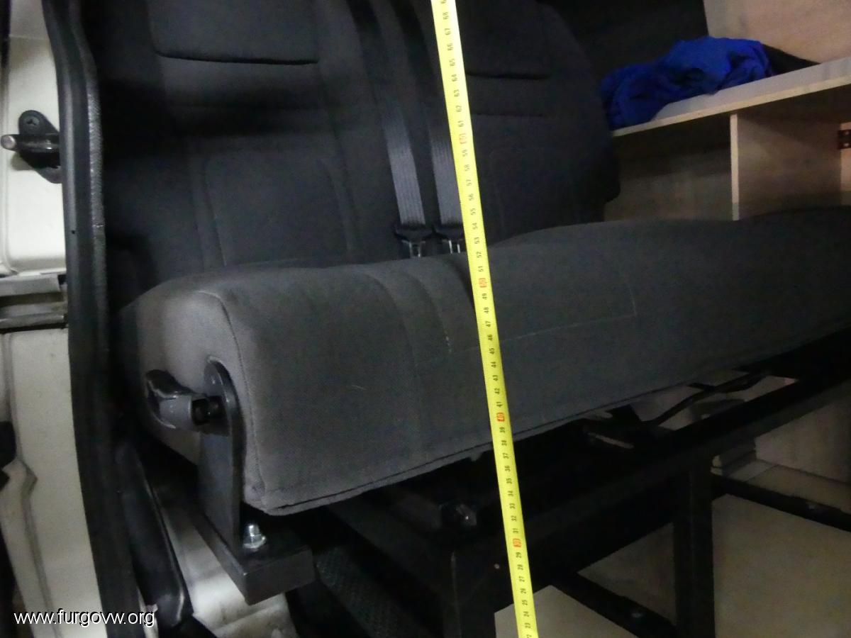

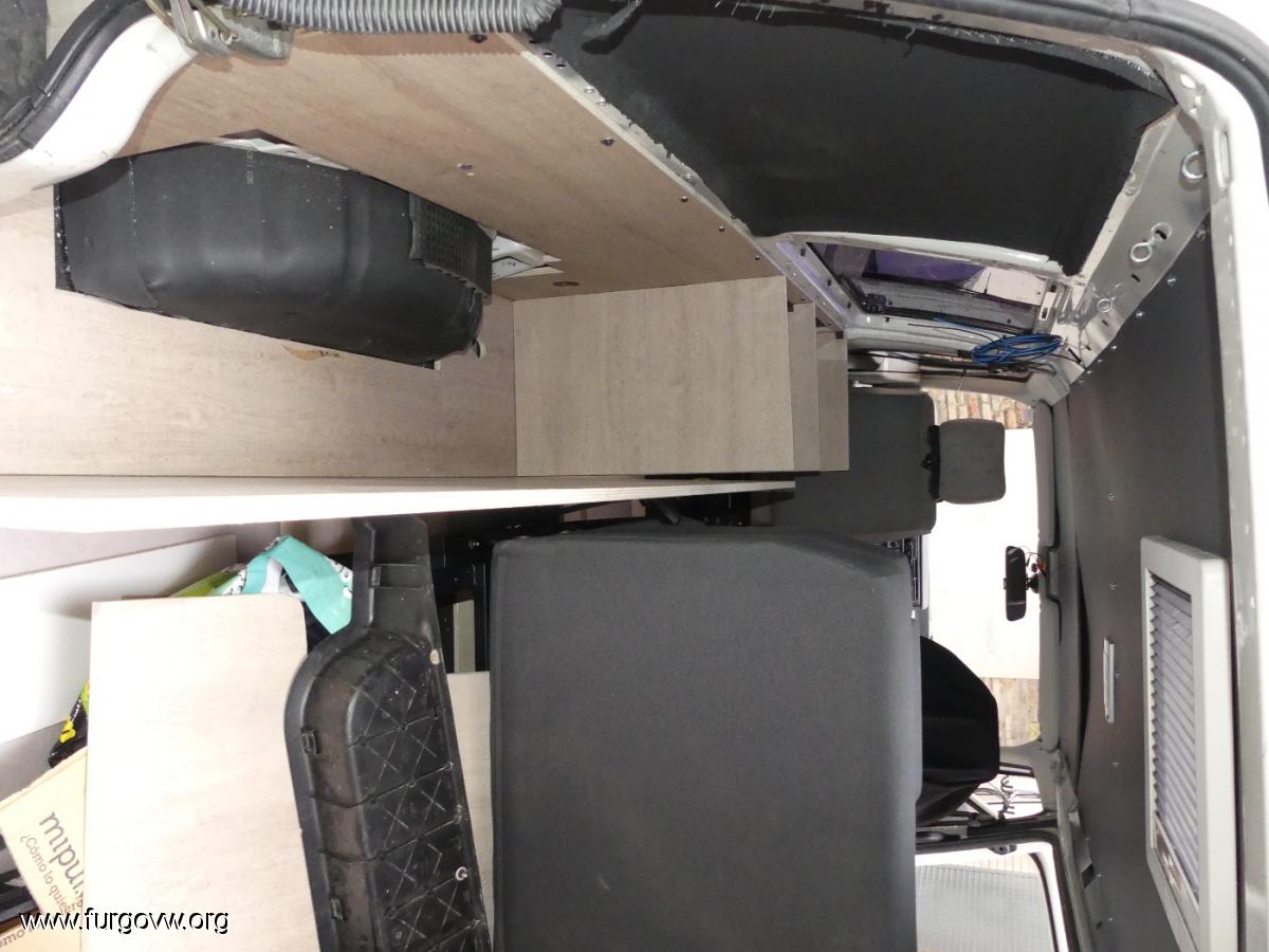

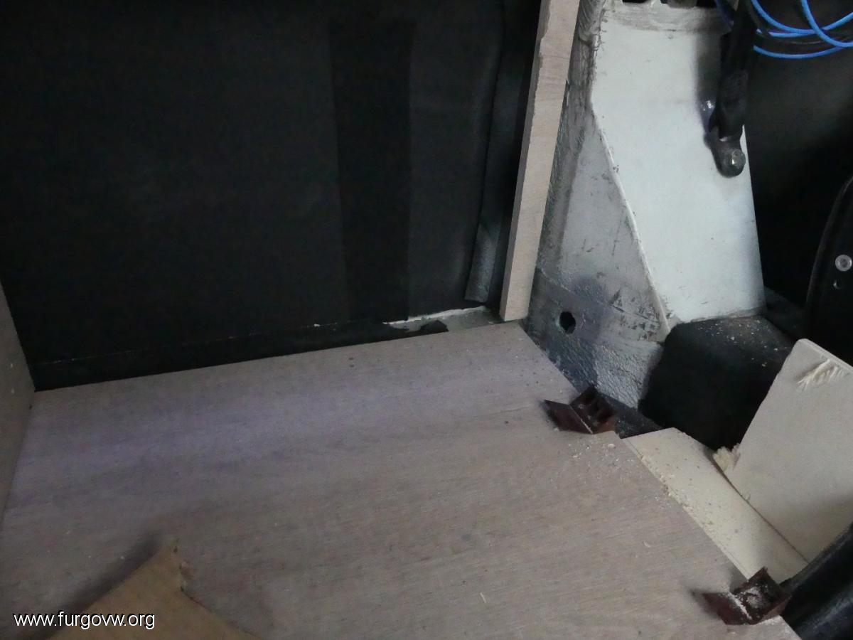

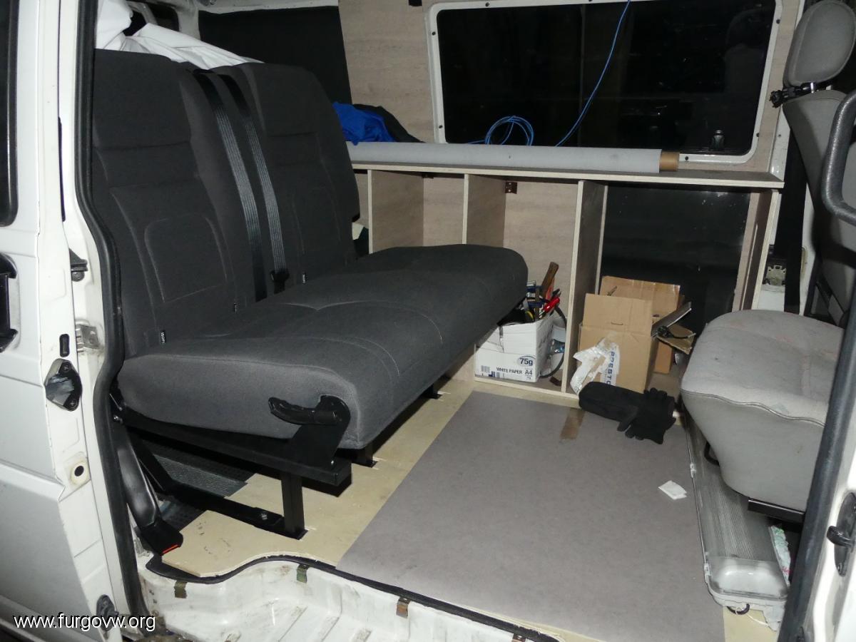

Este fin de semana me he dedicado a tomar medida y cortar tableros que mas adelante ire ajustando y montando. Estoy pendiente de que me llegue el perfil curvo para las esquinas pero de momento adelanto faena, es mas fácil mover las piezas ya cortadas que los tableros....
DETALLE DISTRIBUCION MUEBLE CON EL ASIENTO RETRASADO
DETALLE DISTRIBUCION MUEBLE CON EL ASIENTO AVANZADO

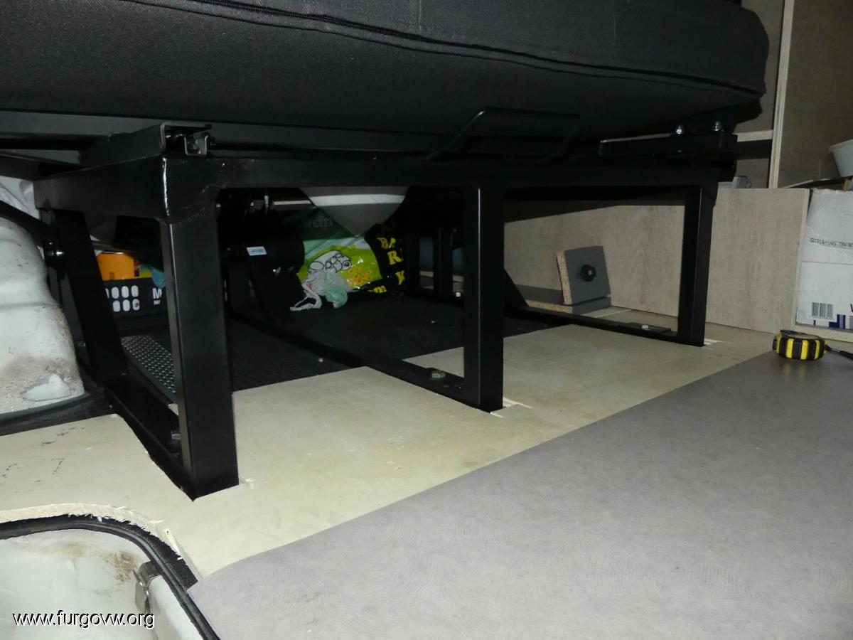

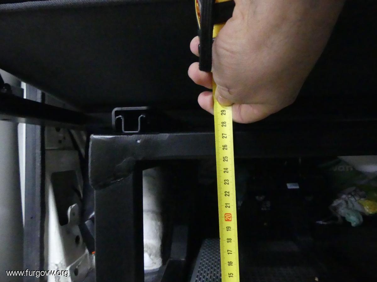

DETALLE ALTURA ASIENTOS
La altura del asiento cama es de unos 53cm, unos 2-3 mas alto que los asientos delanteros.

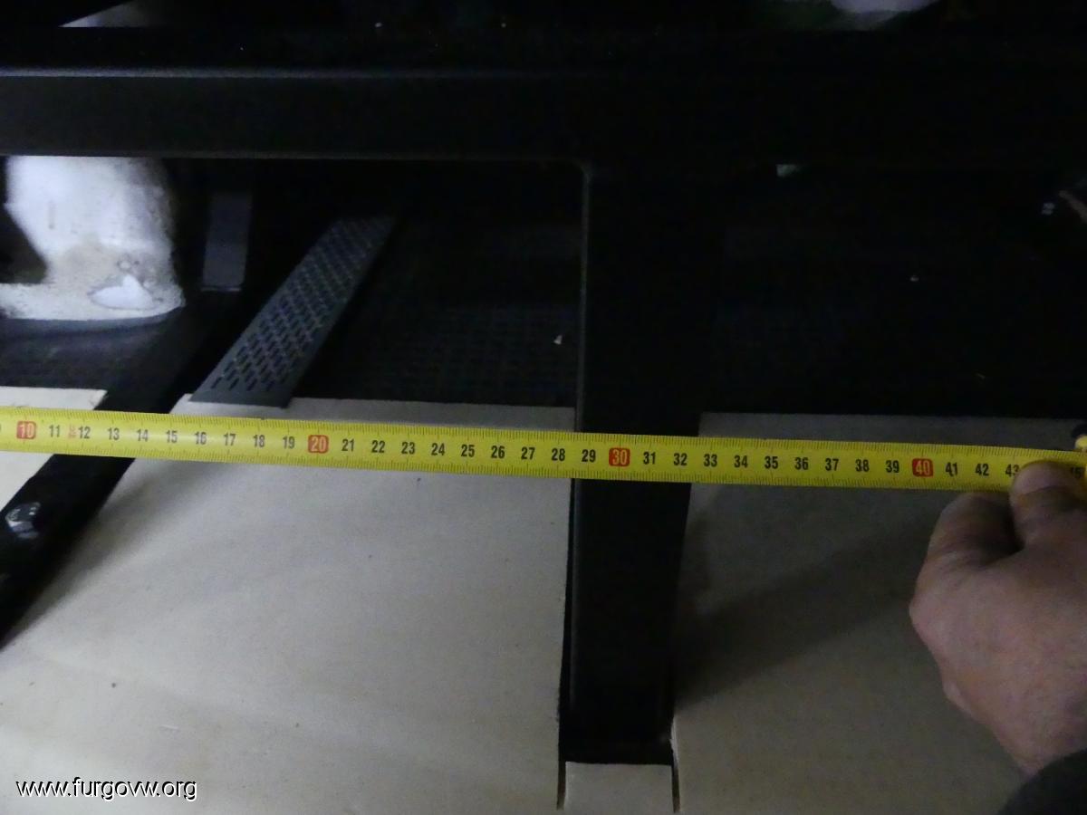

DETALLE ALTURA CAJONES
La altura que quedara para los cajones bajo el asiento después de montar el suelo de contrachapado será de 25cm a los que habrá que quitar el espacio del mecanismo que montemos para abrir y cerrar (ruedas, guías....). La profundidad de cada uno de ellos será de unos 70 cm.

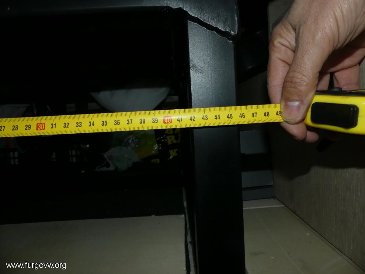

DETALLE ANCHO CAJON DERECHO
Cajon de 42cm de ancho 25cm de alto y 70cm de profundidad.
DETALLE ANCHO CAJON IZQUIERDO
Cajon de 28cm de ancho 25cm de alto y 70cm de profundidad.
DETALLE HUECO CAJONES

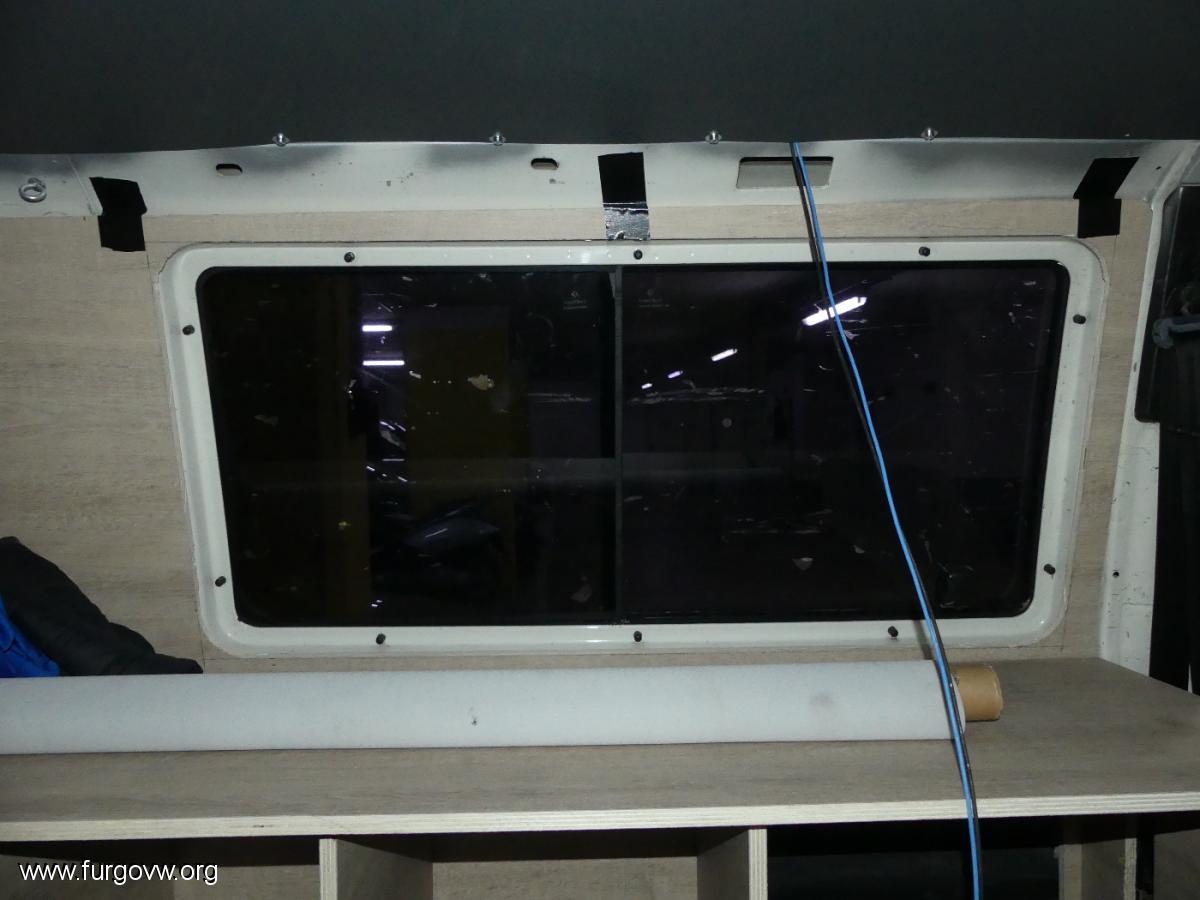

DETALLE MARCO VENTANA
Este marco esta sin acabar, la idea es perfilar el contorno con perfilería de pvc para que no se vea nada de chapa pero eso será mas adelante.

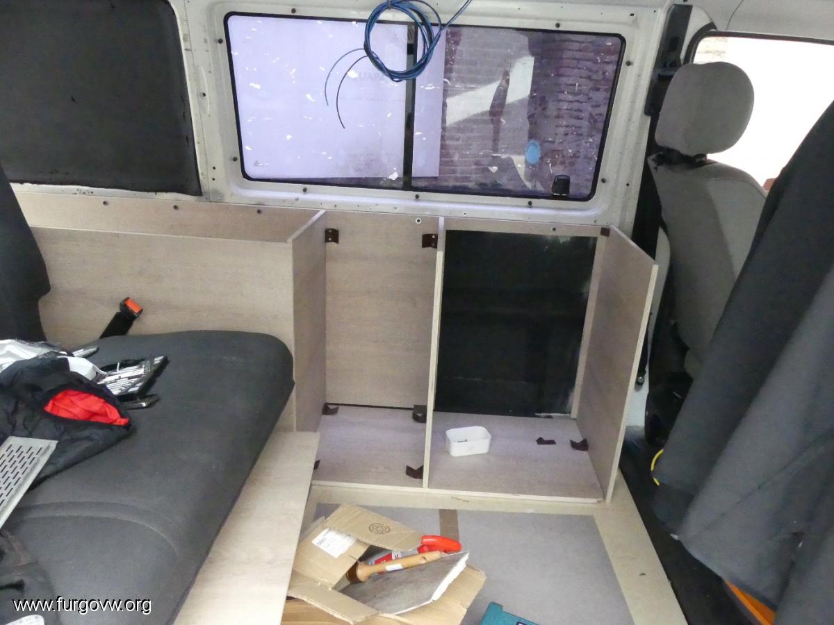

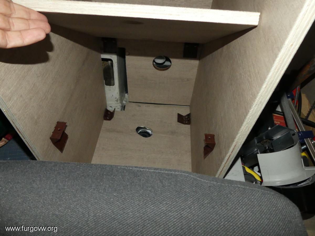

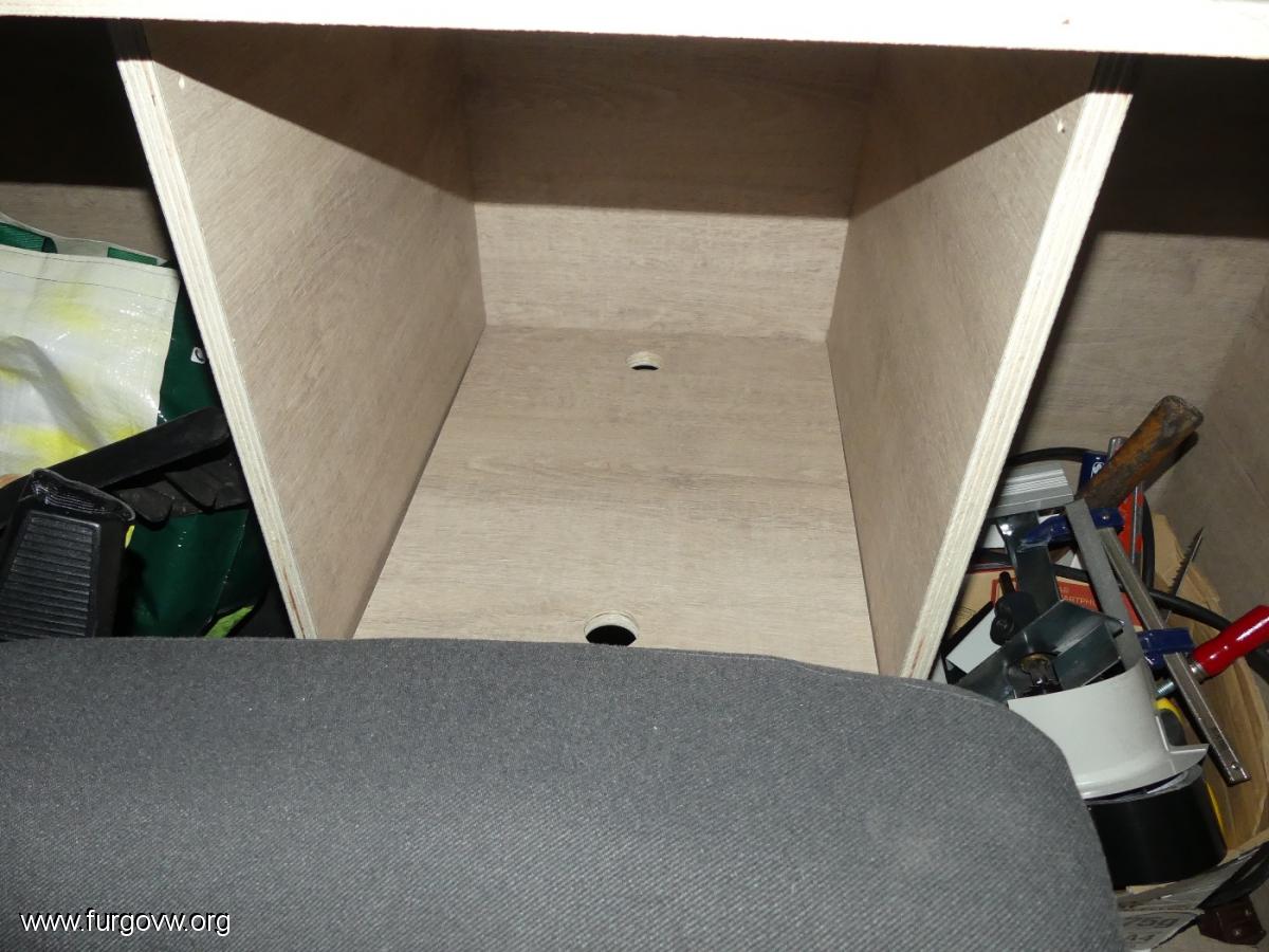

DETALLE UBICACION BOMBA AGUA
La bomba de agua ira instalada en el armario que se encuentra a la izquierda del poti. Llegaremos a ella desde el registro que se dejara en la pared que la separa del poti o bien sacando el fondo del arcon que quedara sobre ella. Para eso el fondo del arcon esta sobrepuesto encima de unas escuadras fijamuebles y se le han hecho dos orificios de 35mm para poder quitarlo en caso de necesidad. Se puede ver bien en estas fotos.

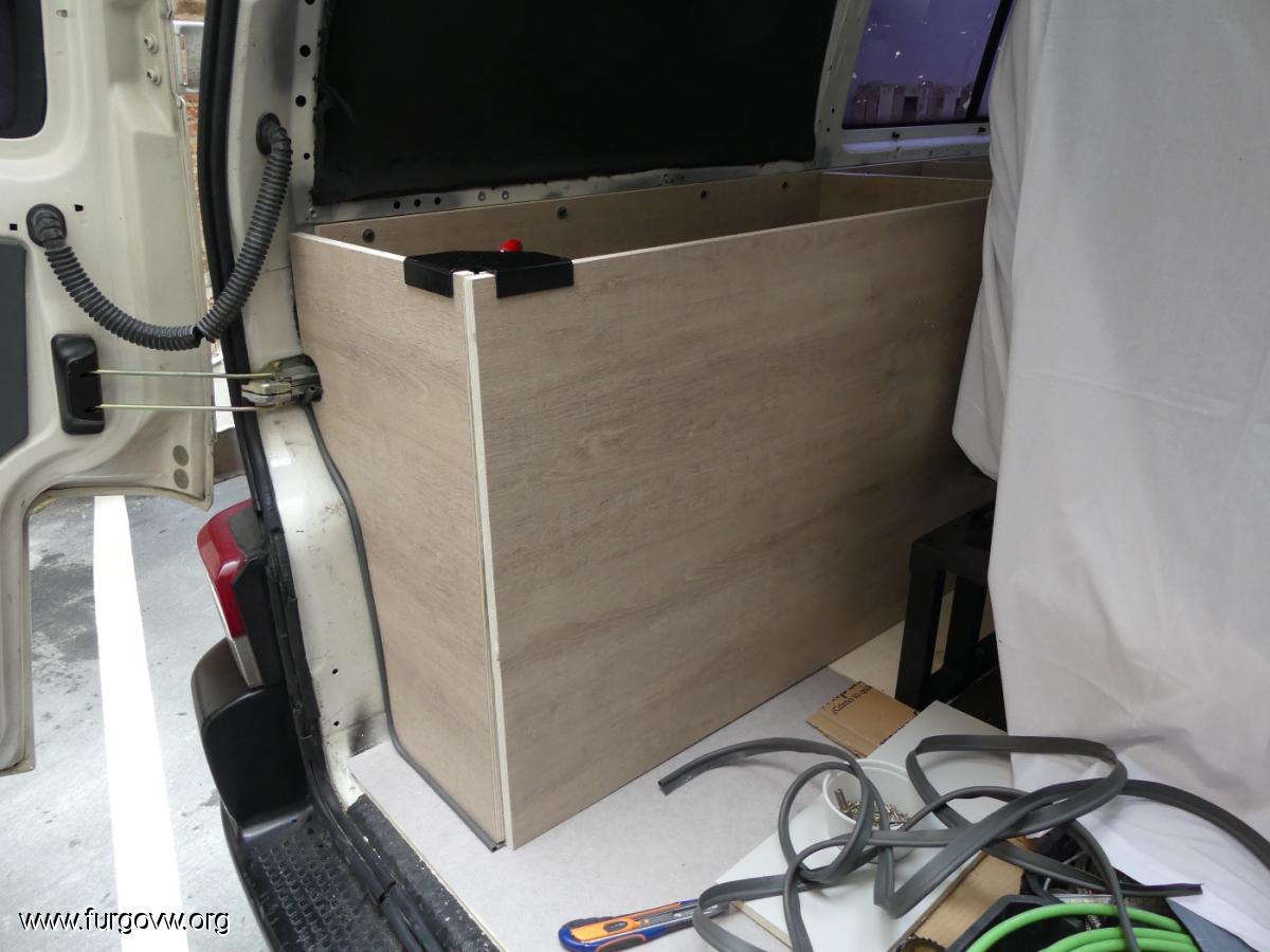

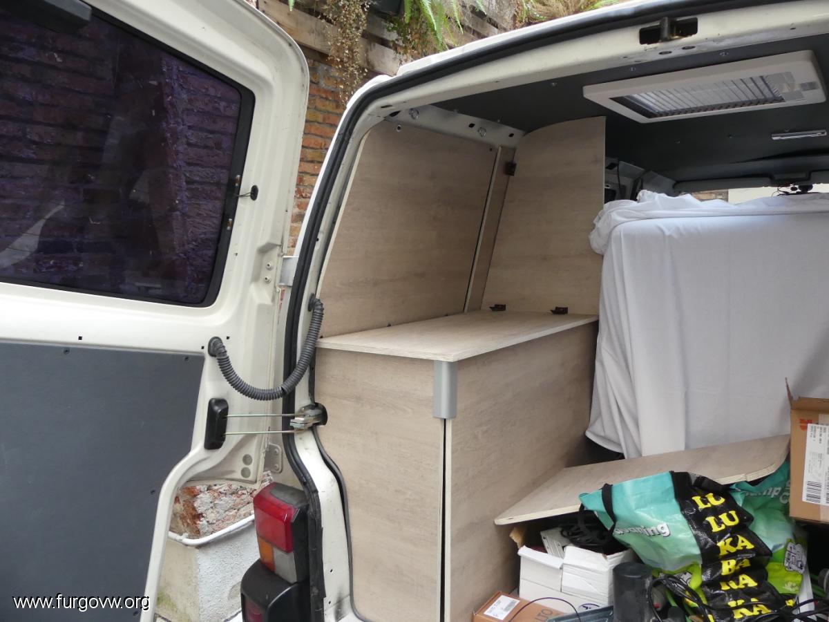

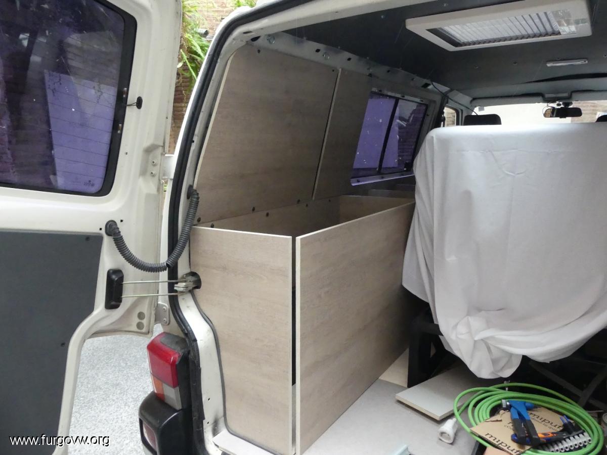

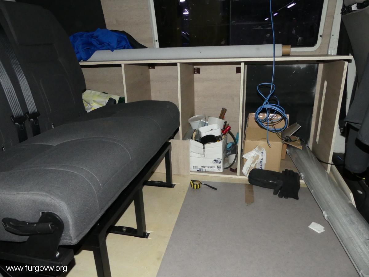

Algunas fotos de los avances de este fin de semana. Aunque no hay muchas fotos los avances han sido bastantes (mucho medir, ajustar, hacer plantillas en cartón, pasarlas a los tableros y vuelta a ajustar....), pero eso se verá la próxima semana

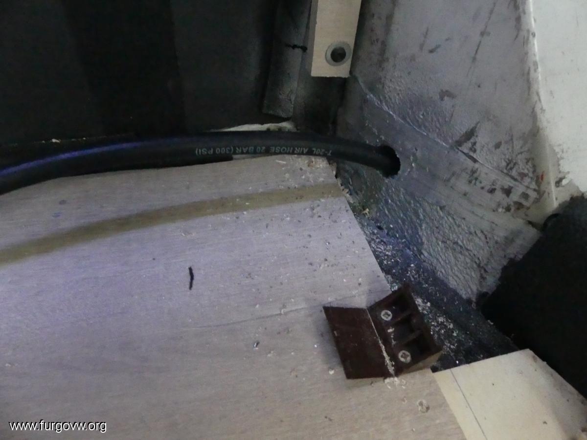

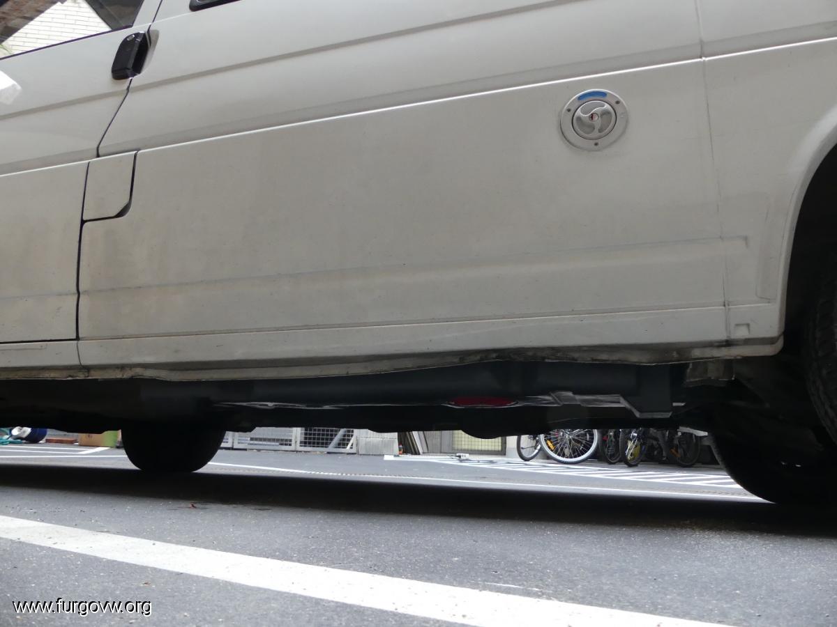

También hice el pasa muros para entrar el agua del depósito al interior donde ira alojada la bomba.

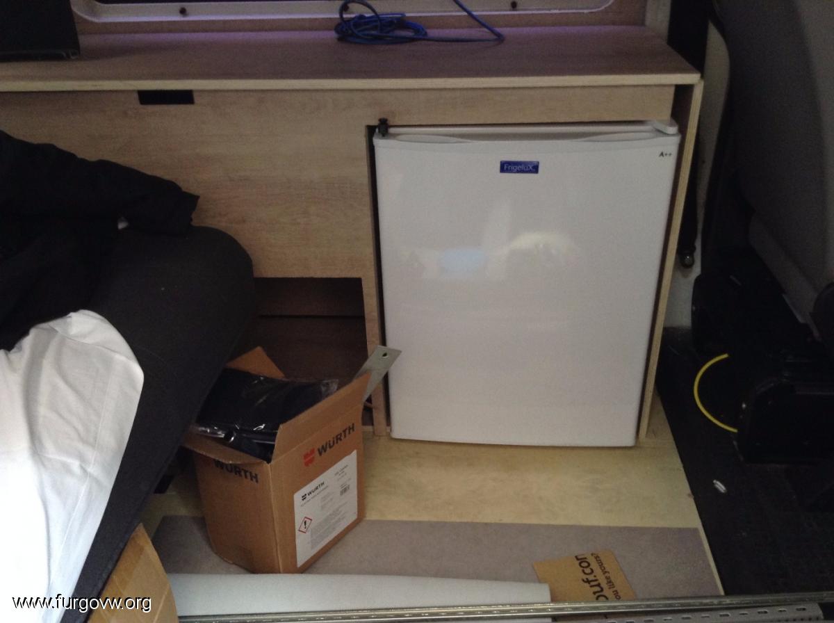

Ayer fui a recoger la nevera, la he comprado a Frigosolar que me queda cerca de casa y tiene un producto cojonudo y considero que a muy buen precio por lo visto, comparado y leido por el foro. Estaba indeciso entre la de 50 o 63ltr. y es por ese motivo que le llame y le pregunte por la posibilidad de pasarme por su taller para ver cual cabia en el hueco que habia preparado para ella. Al final me quedo la de 63ltr. aqui teneis una foto a falta de ajustar y terminar el mueble...
Para aquellos que andais buscando nevera para vuestra furgo os lo recomiendo por el trato y la atencion recibida

Bolsón
Joer colega, menudo ritmo has pillado con la madera, te está quedando estupendo!
Yo también he pillado la nevera en frigosolar, monta el mismo compresor que las de "primeras" marcas para camper, con sus 4 años de garantía y asistencia técnica... Lo que todavía no entiendo es que a la gente le siga tirando tanto las waeco y cia...
