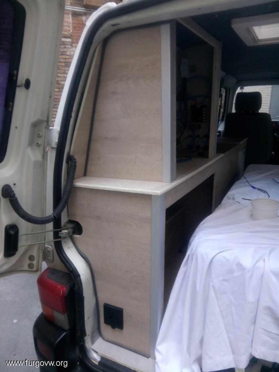

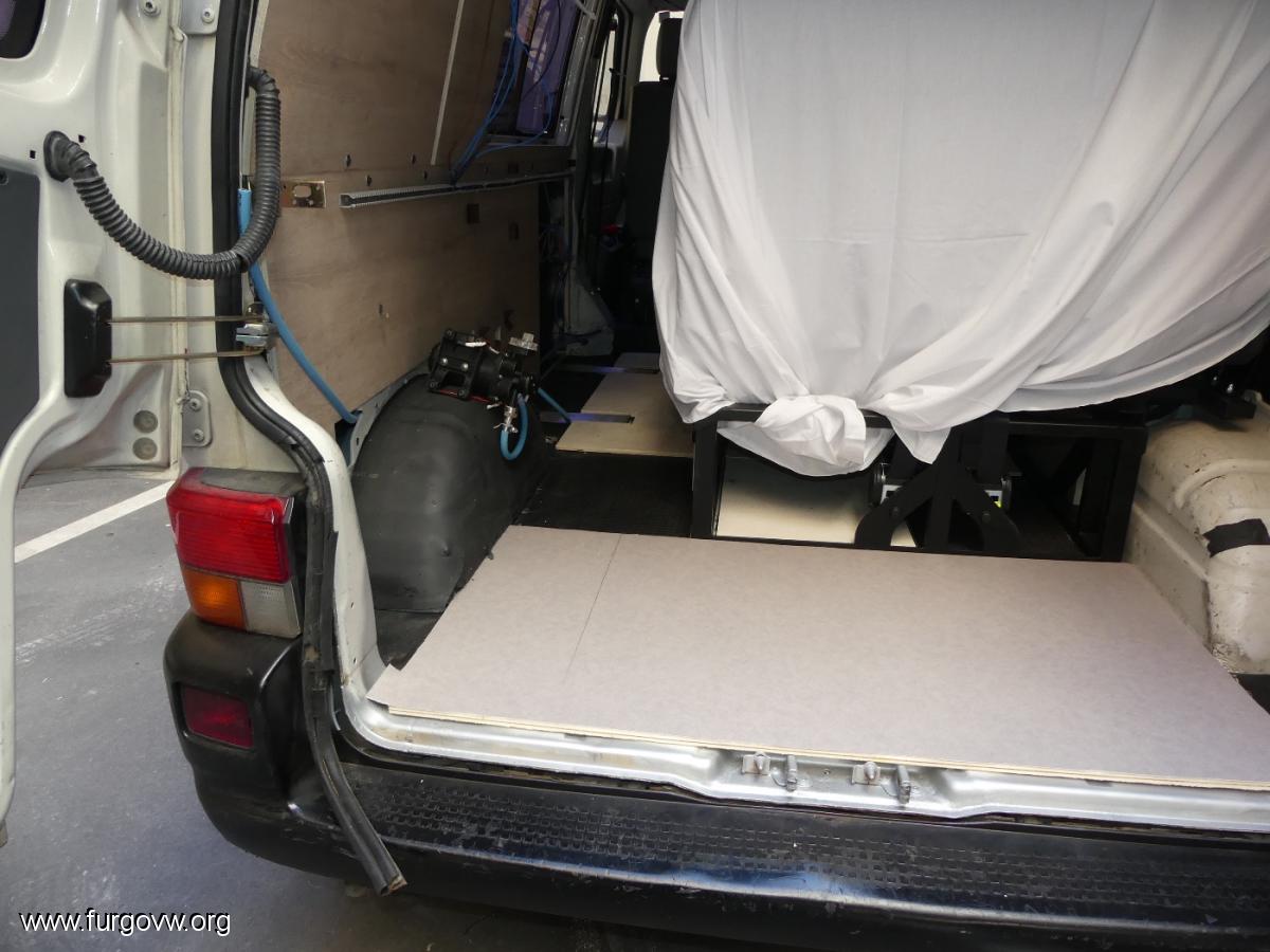

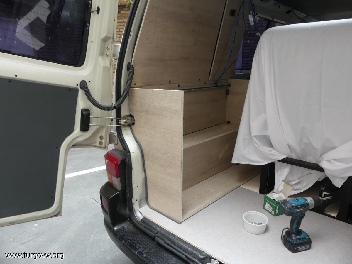

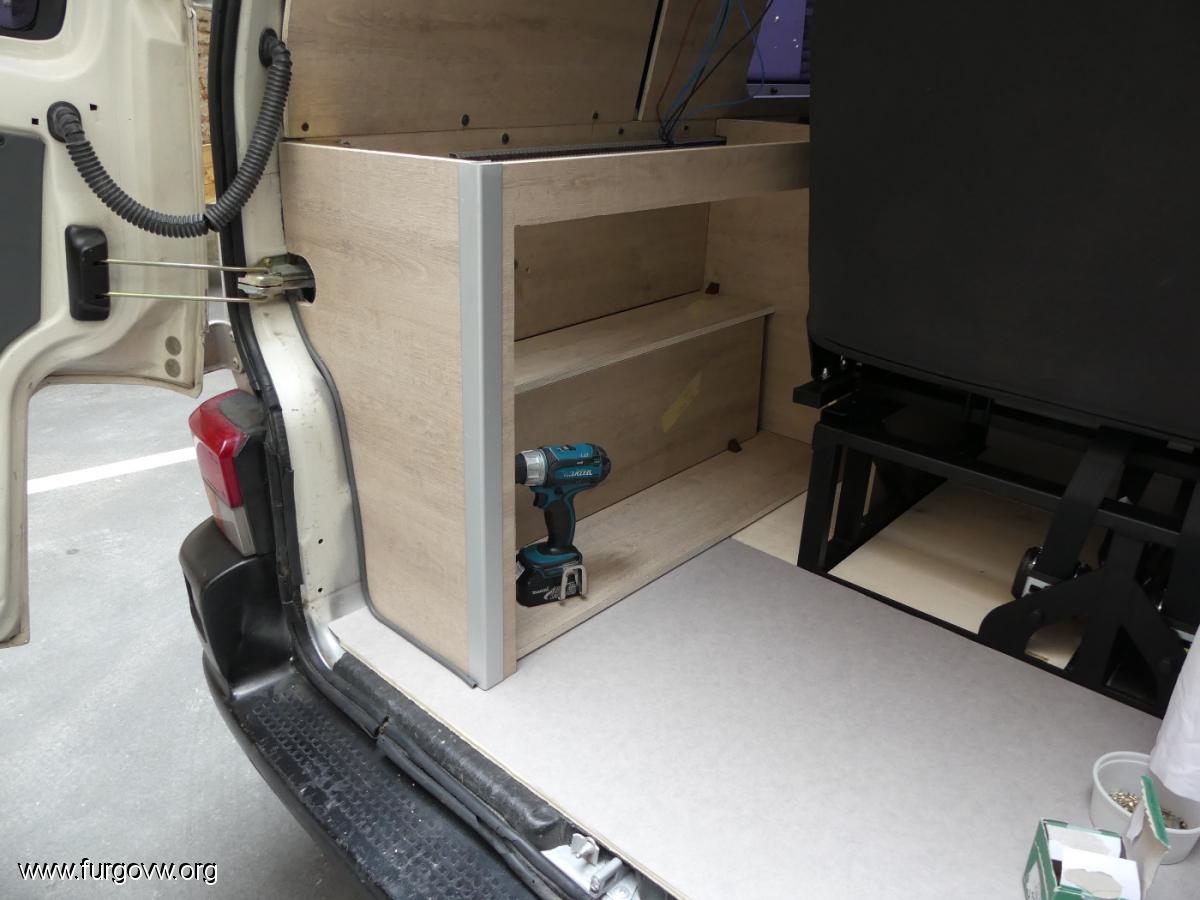

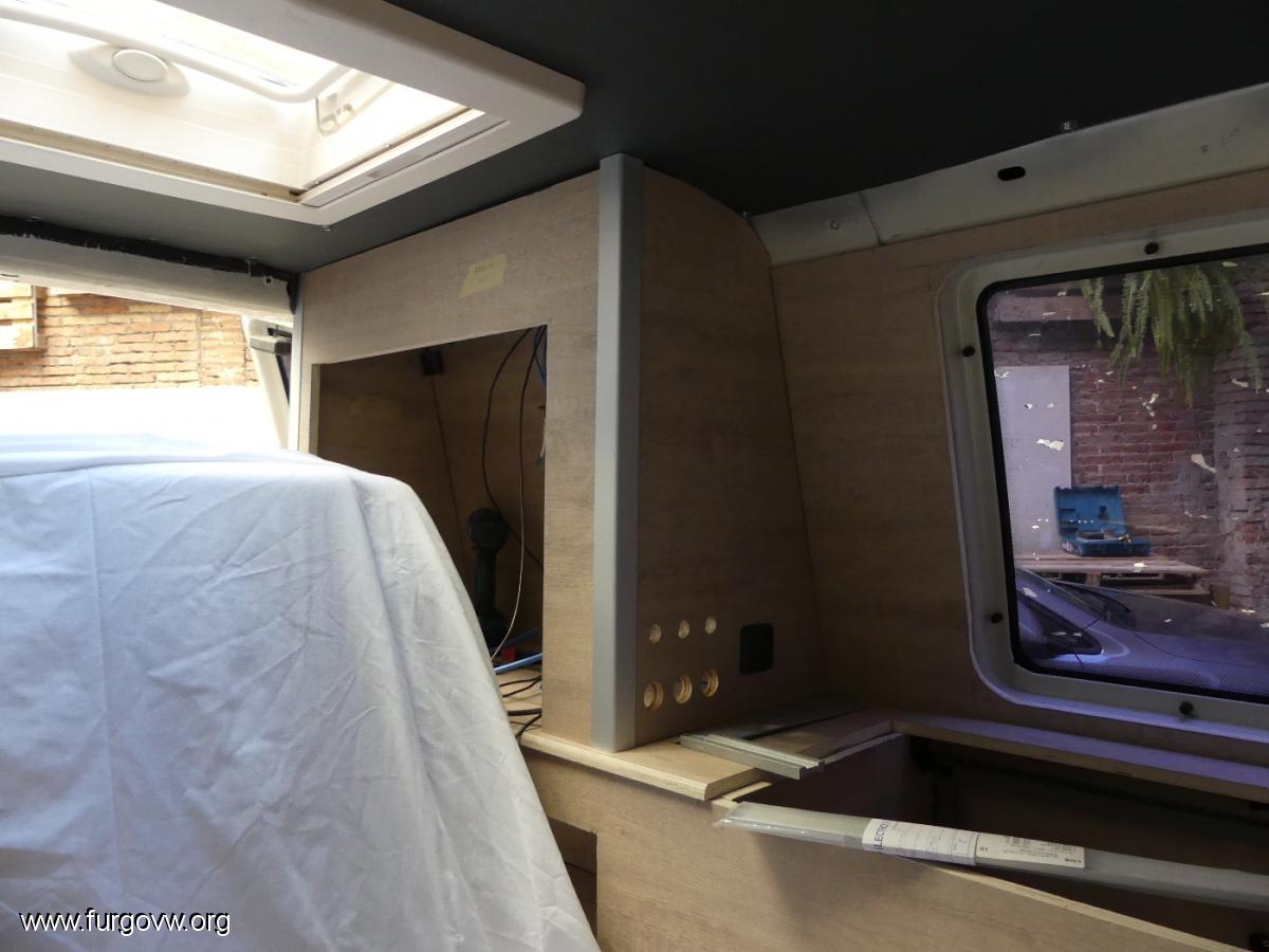

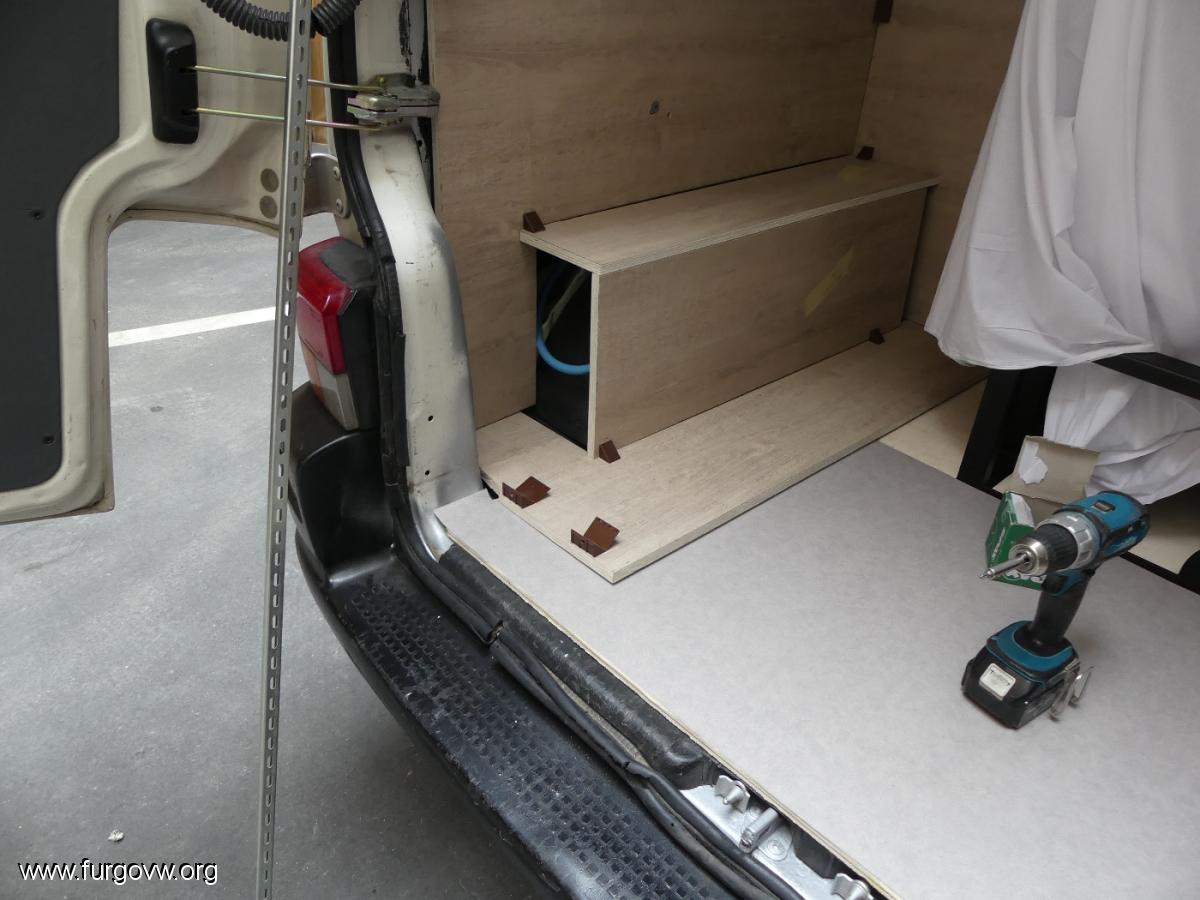

Bueno, pues este fin de semana me he dado un buen tute. He desmontado todo el mobiliario que tenia mas o menos presentado para hacer una limpieza y aspirado a fondo que después sale serrín y virutas por todos lados  .malabares .malabares .malabares
Después ya he ido montando todo definitivamente, espero no tener que volver a sacar nada.

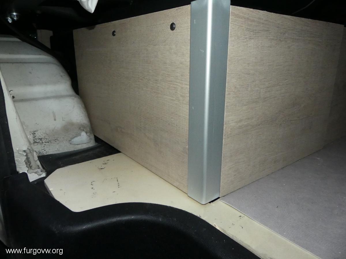

He tapado el paso de rueda ya que al estar forrado de armaflex dejarlo desnudo es dejarlo hecho polvo en cuanto meta cuatro cosas.

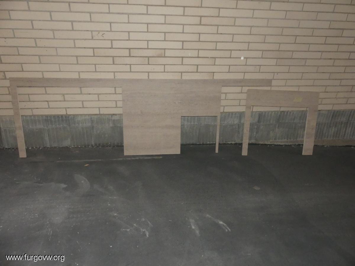

También he cortado los huecos para las persianas del frente..
Presentación del perfil

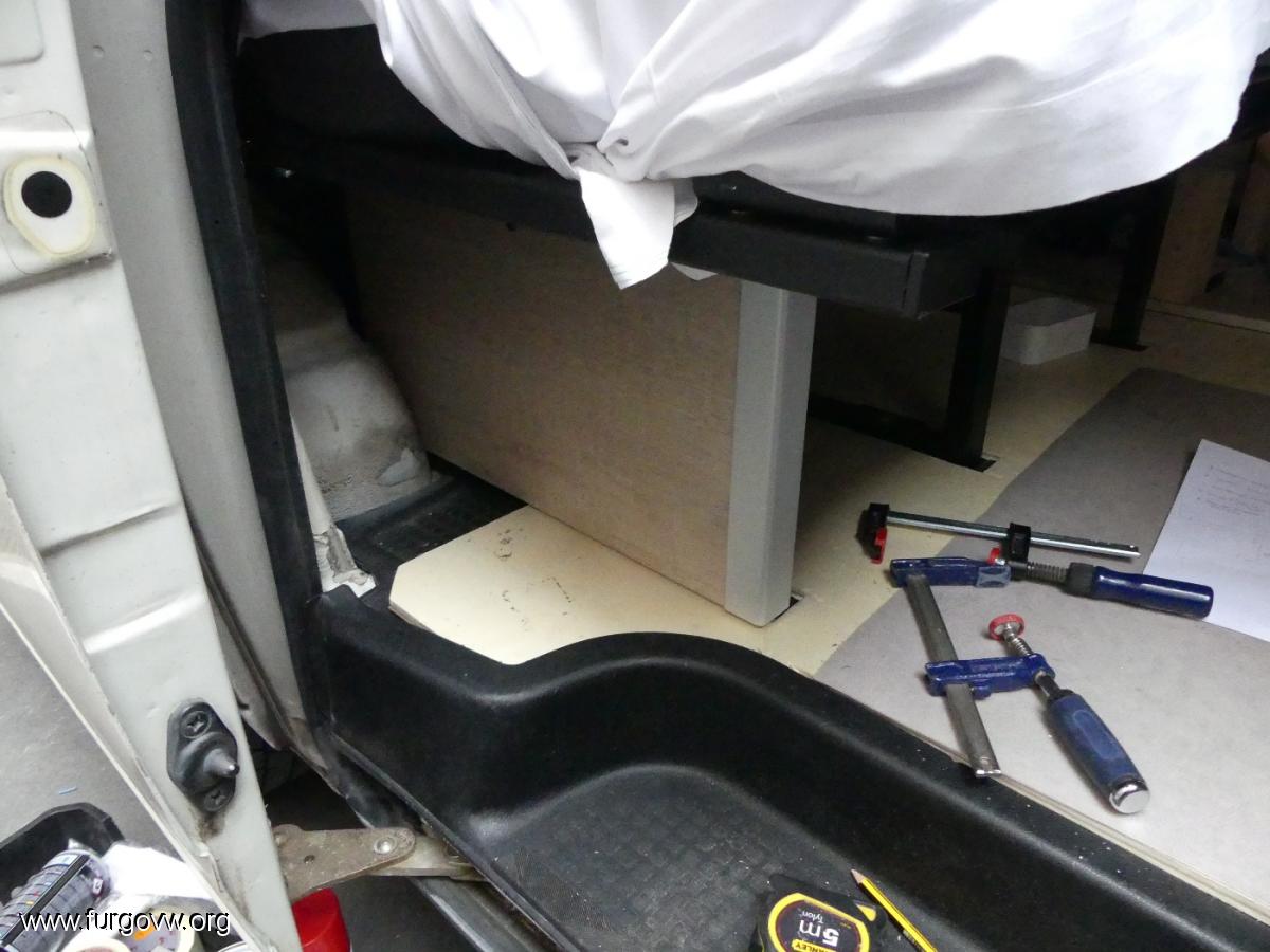

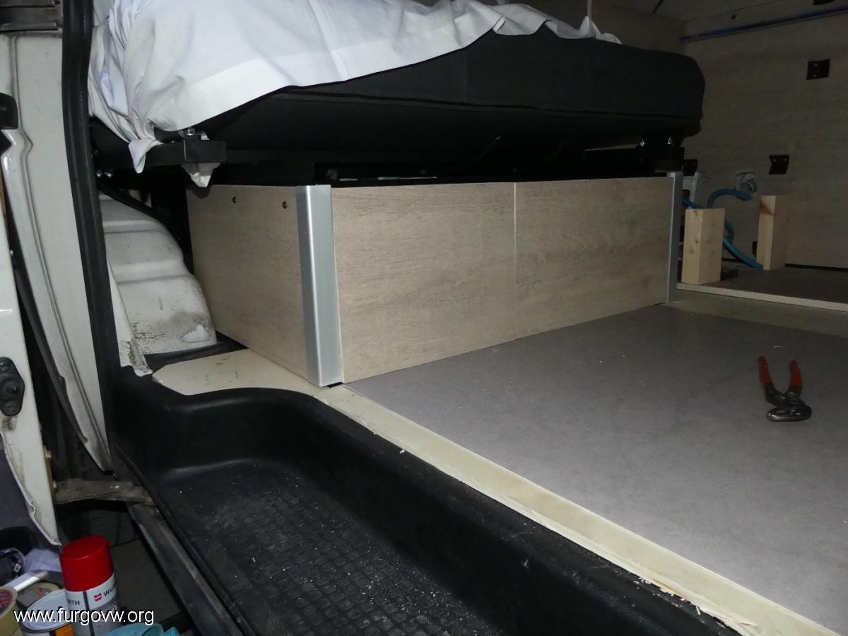

Lateral de los cajones bajo asiento cama
y aquí los frontales presentados, solo los frontales todavía tengo que despiezar y ensamblar los cajones..

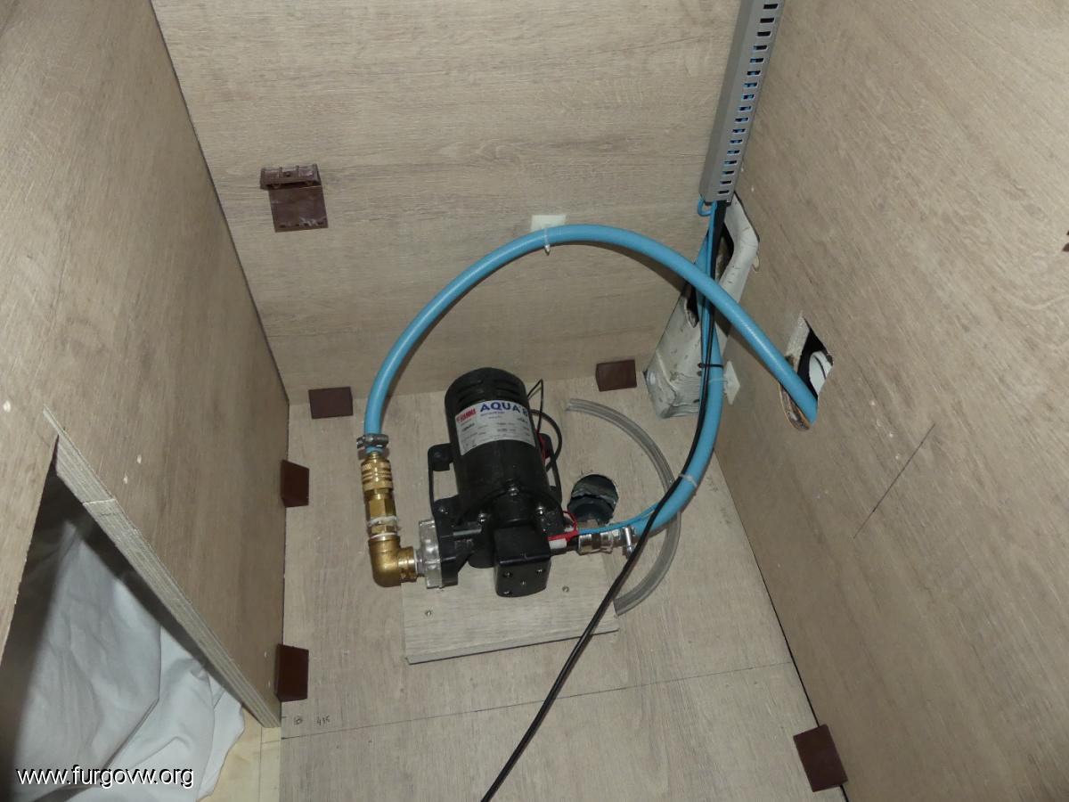

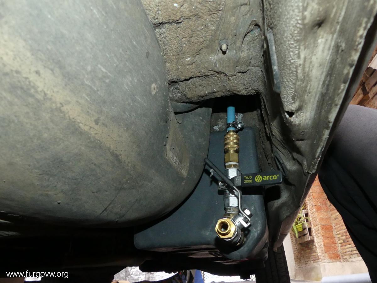

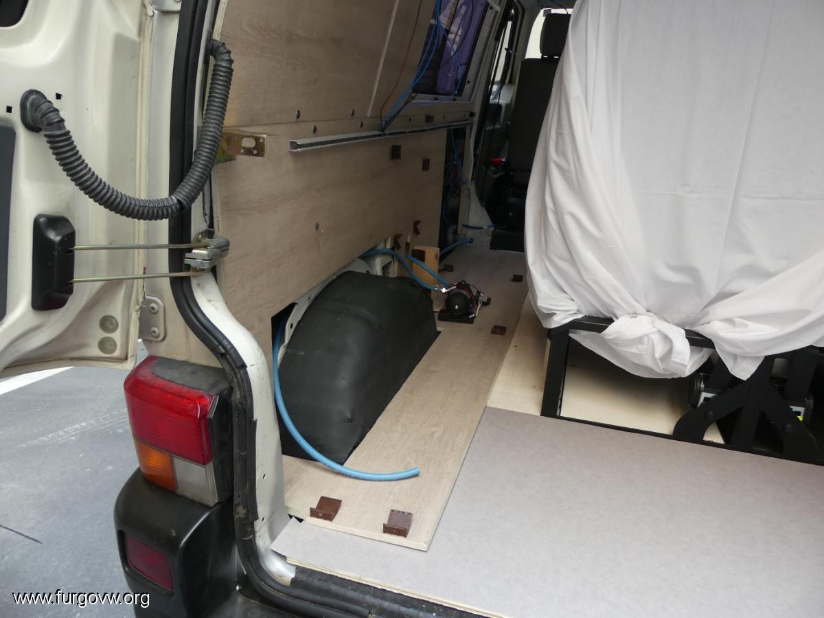

Ubicación bomba aguas limpias, se puede ver también en el suelo el agujero por donde llenaremos el deposito y la toma de llenado pendiente de conectar.

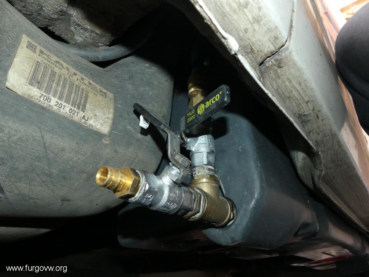

Esta es la llave de vaciado del deposito de 55 ltr. instalado en los bajos. falta una conexión que sale hacia arriba para alimentar la bomba pero me falta alguna pieza y todavía no la puedo montar.

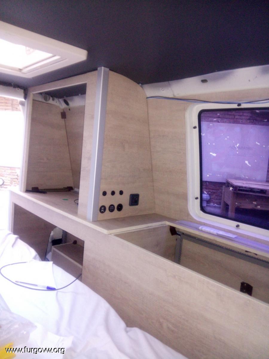

Bueno, aqui una parte de lo montado hoy....
A falta de las tiras de led y alguna chorradilla mas esta practicamente terminado, aunque hay que probarlo todo no deberian haber problemas... A la noche alguna foto mas...

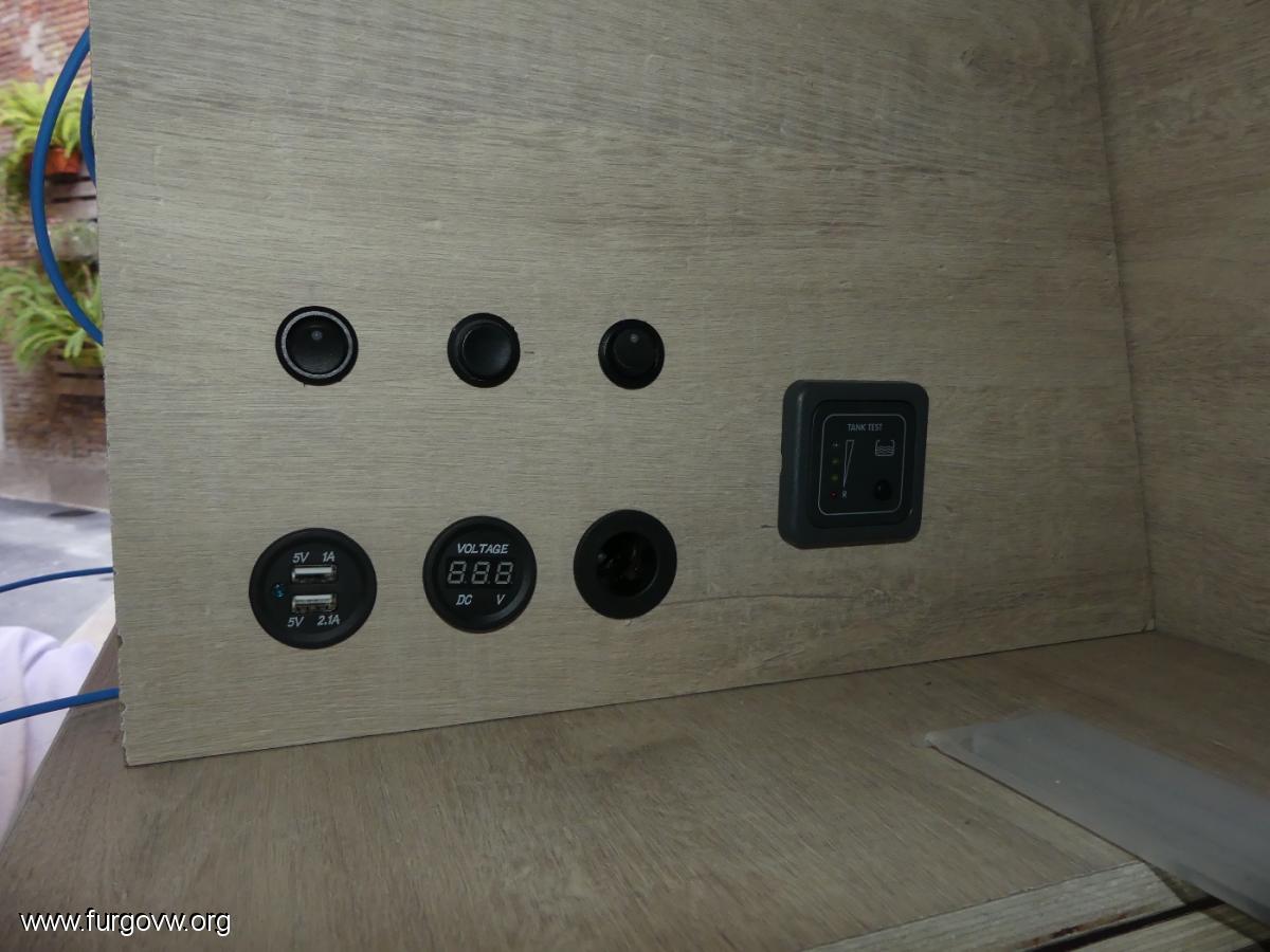

La instalación eléctrica muy limpita (como ex-chispas me gustan mucho los cuadros) y con la carpintería ya había visto que te defiendes bien.

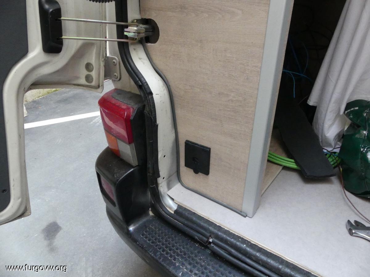

Las tomas de 12v y de usb que has empotrado en la madera, son de éste tipo y luego los has desmontado o vienen así "sueltos"
Un saludo y dale duro que te está quedando genial
quediiiiices
Cita de: Bolsón en Febrero 20, 2017, 22:02:20 pm
Que bien te veo Ruben!!  .palmas
las tomas son esas mismas pero sin el marco me gustan mas como quedan, lo encuentro todo mas limpio...

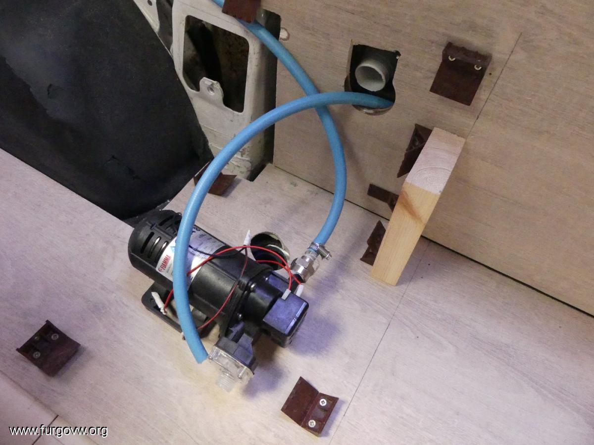

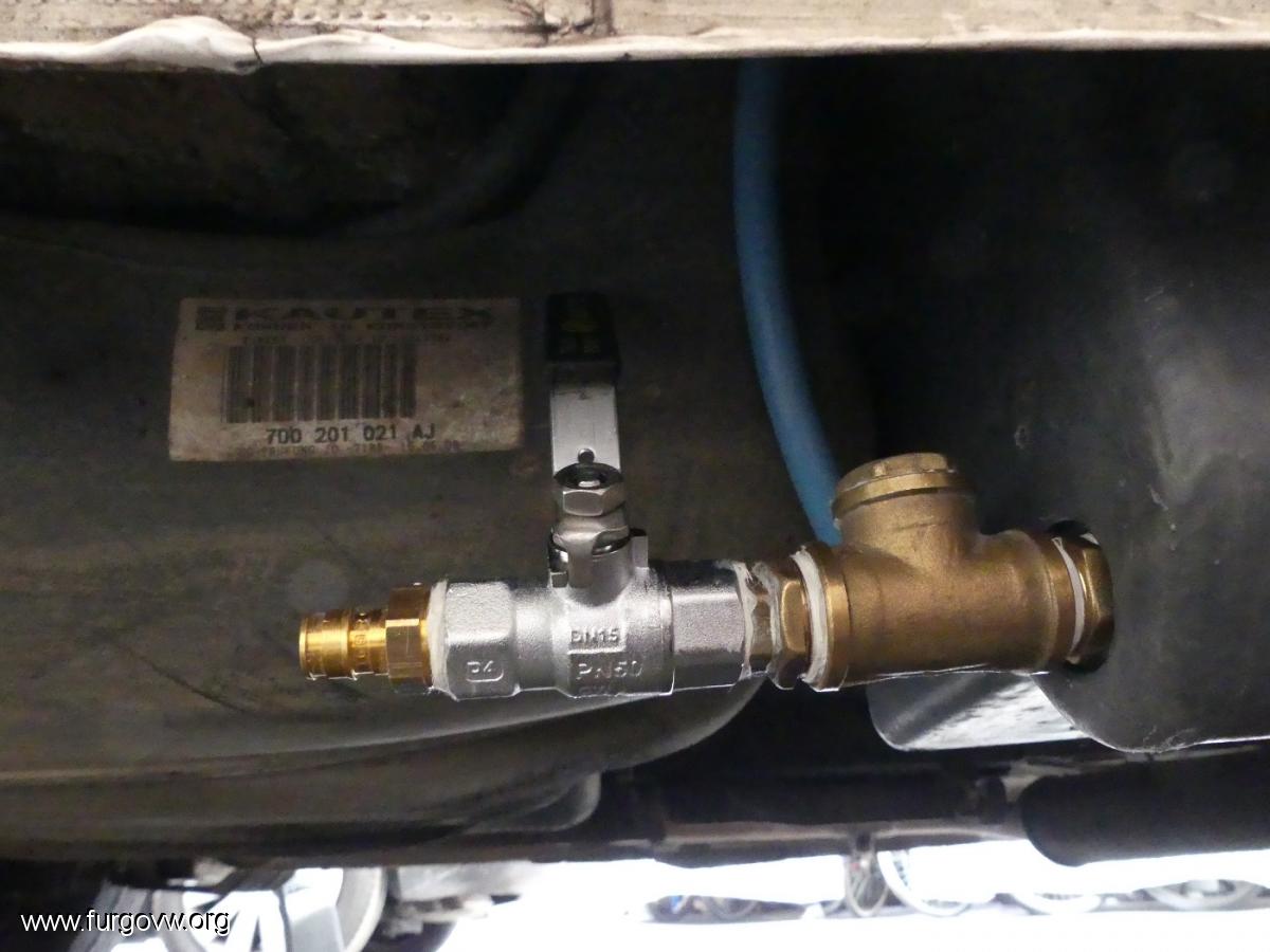

Bueno, aquí podemos ver las llaves de paso instaladas en los bajos. Una será la del vaciado y la otra la que suministrara agua a la bomba para la toma de agua de enchufe rápido que veréis mas abajo.

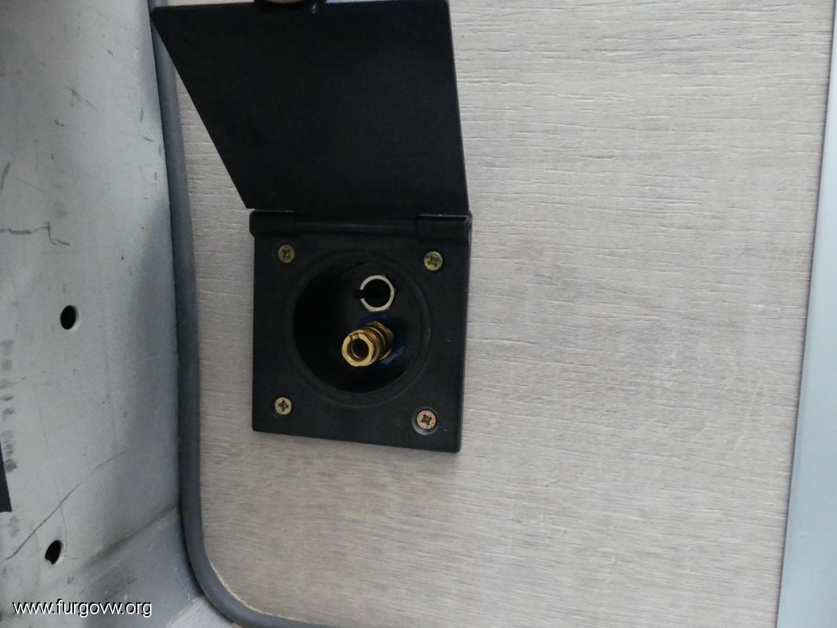

Aquí la toma de enchufe rápido para la ducha exterior
y aquí otra foto de la bomba ya conectada.

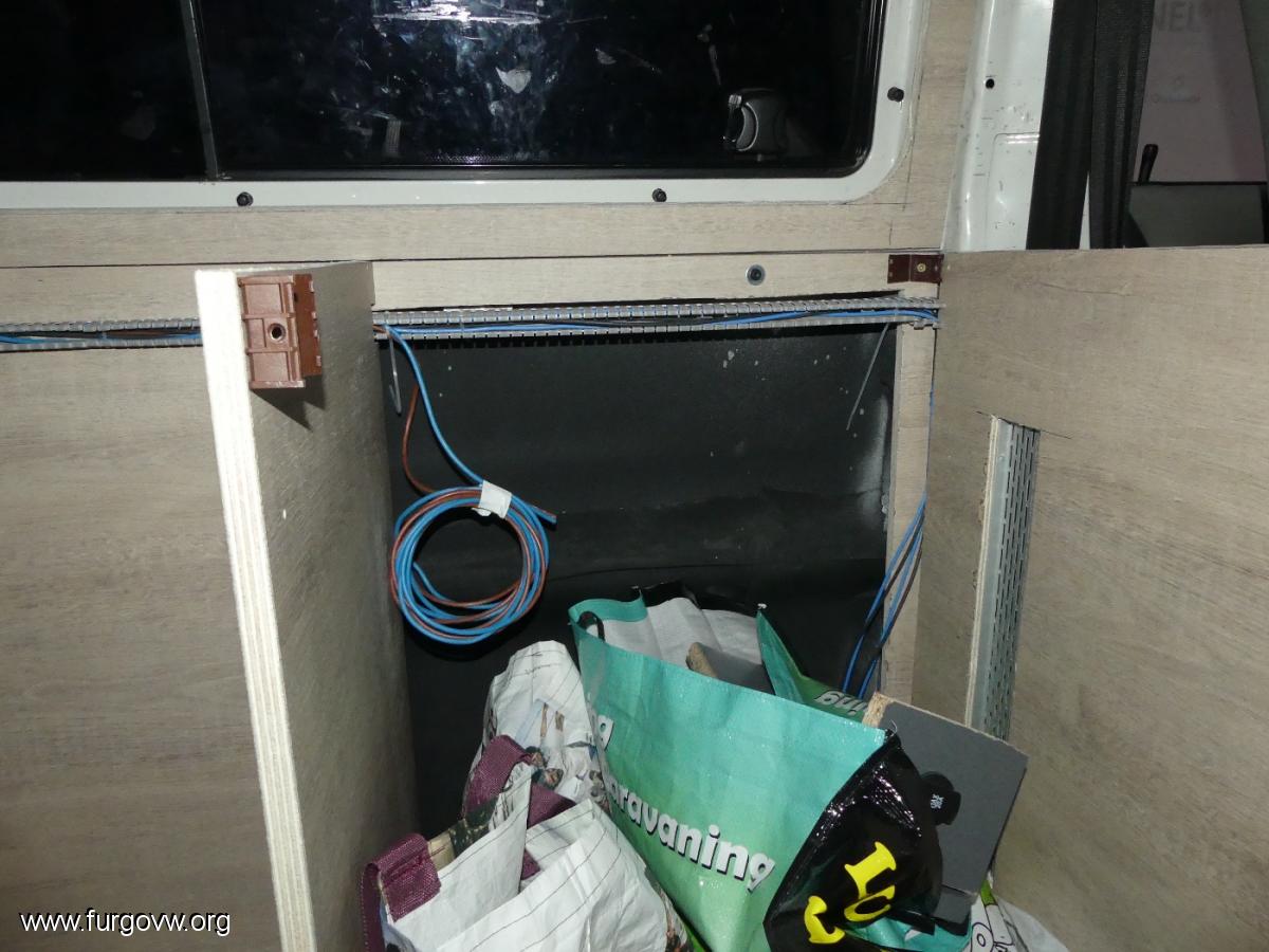

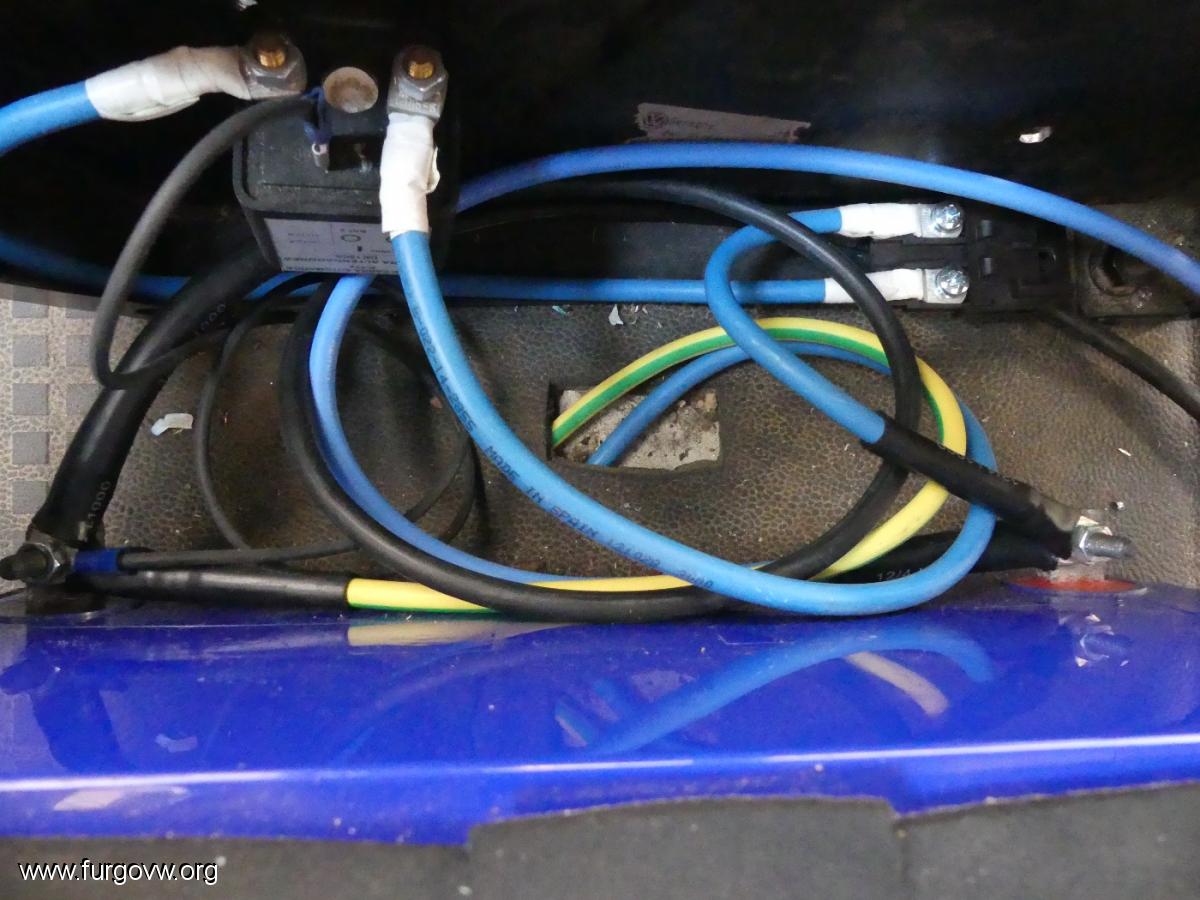

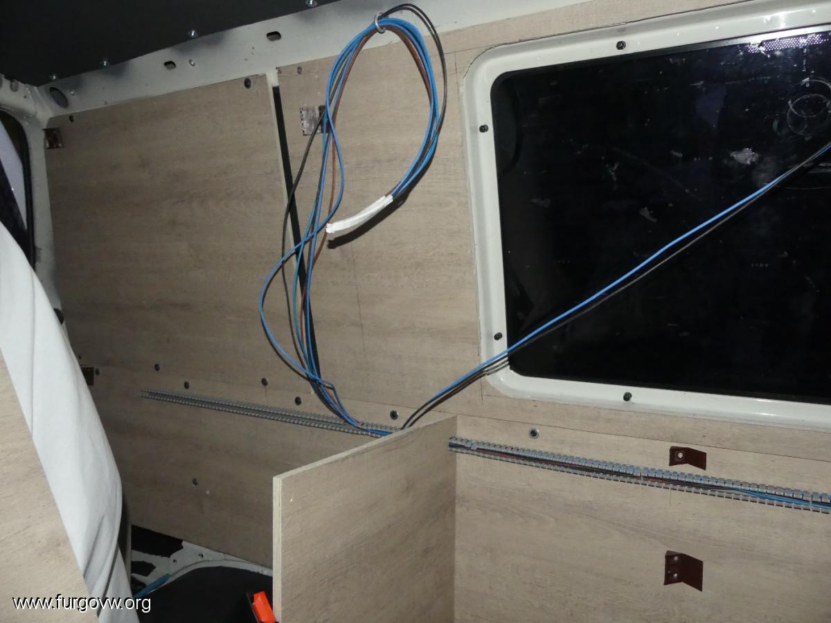

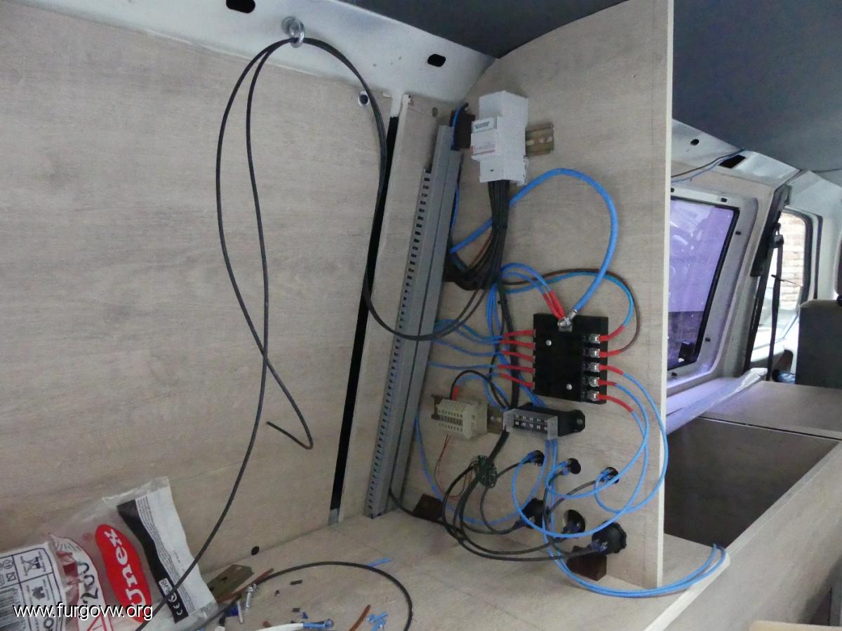

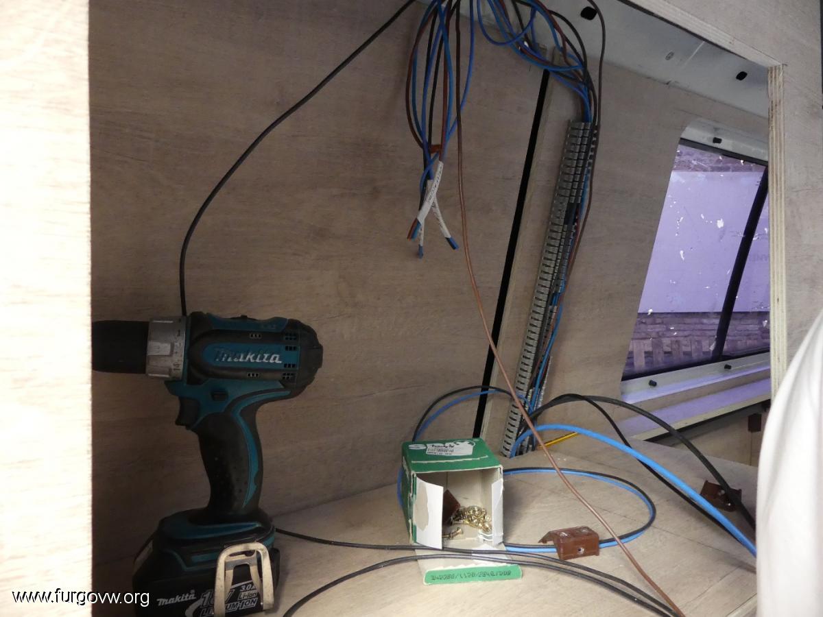

Y aquí tenemos mas fotos de la instalación eléctrica, para empezar replanteo de canaleta para llevar un poco de orden. Esta canal te da la posibilidad de tener acceso siempre que sea necesario al cableado y poder ampliar instalación o encontrar averías.
Replanteo de las tomas de 12v, tomas de usb, voltímetro y sonda de nivel del deposito de agua.

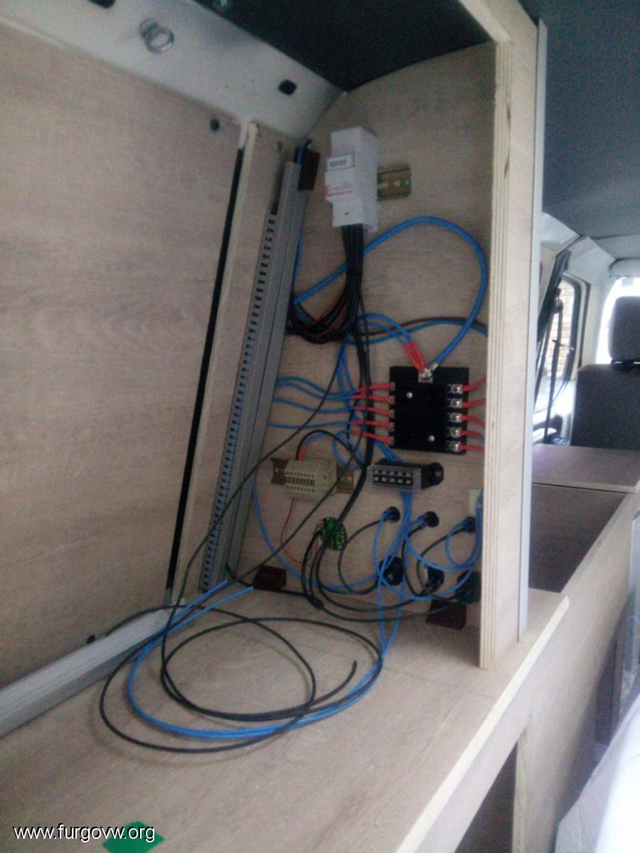

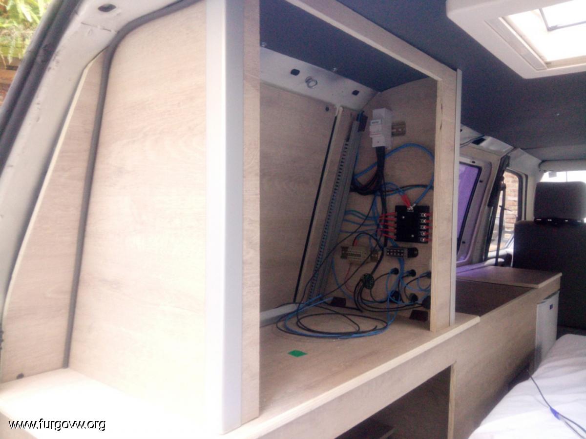

Y para terminar el cuadro de conexiones que pensaba ponerlo en el lateral de la furgo pero mi intención es colocar allí también el mando multicontrol de la calefacción webasto AT2000 STC y viendo los problemas que da la sonda de Tª al estar tan cerca de la chapa decidí reubicar todo en el lateral del armario y perder 7 cm de ancho a cambio de que la Tª dque detectara la sonda sea mas real a la del interior de la furgo.

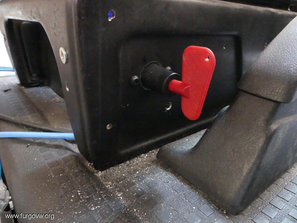

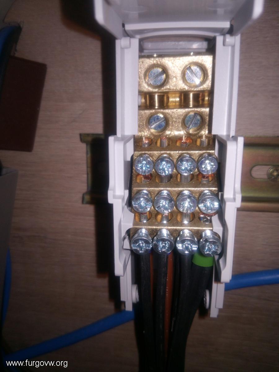

Después de un tiempo sin escribir añado algunas fotos de avances:

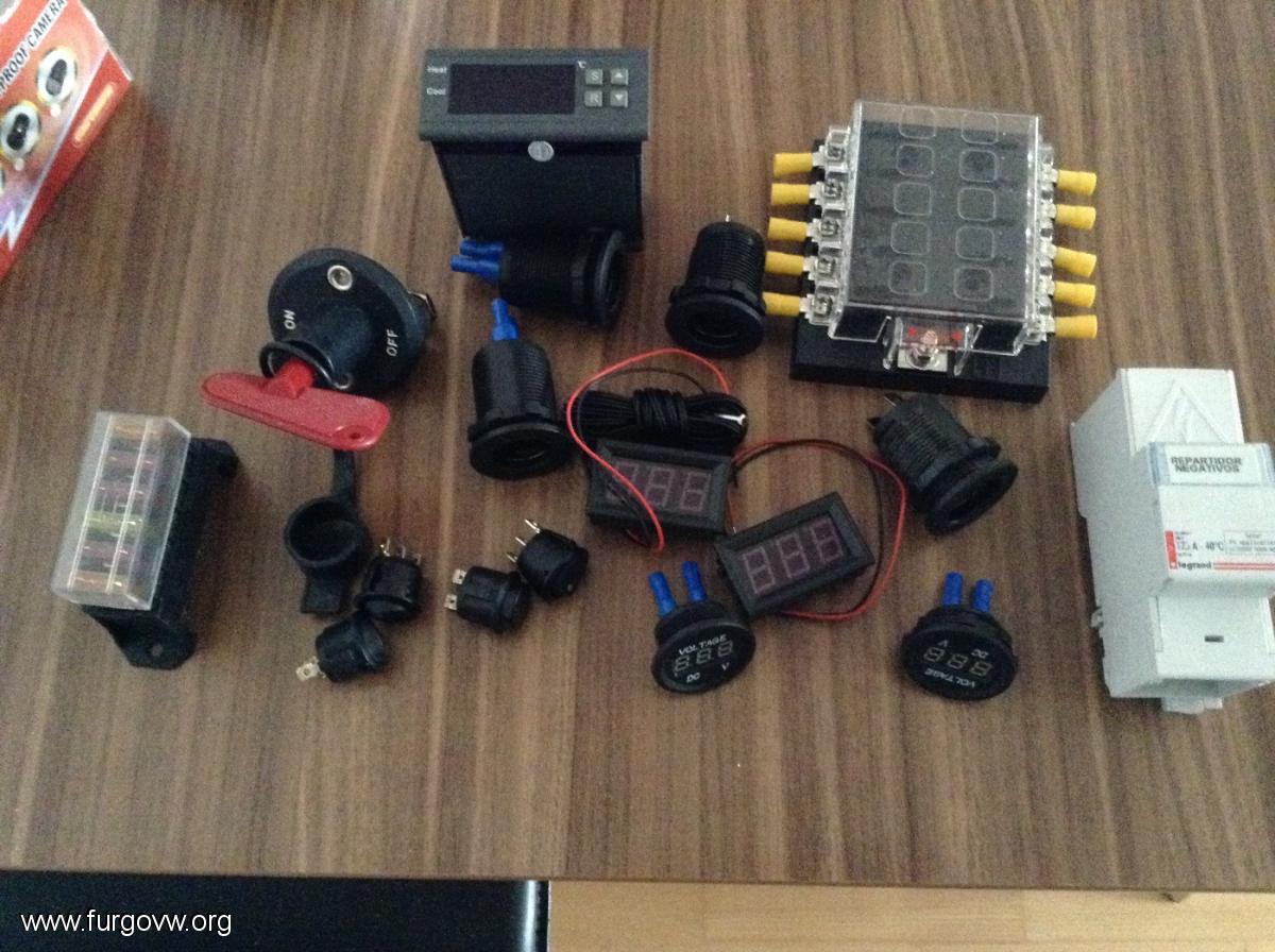

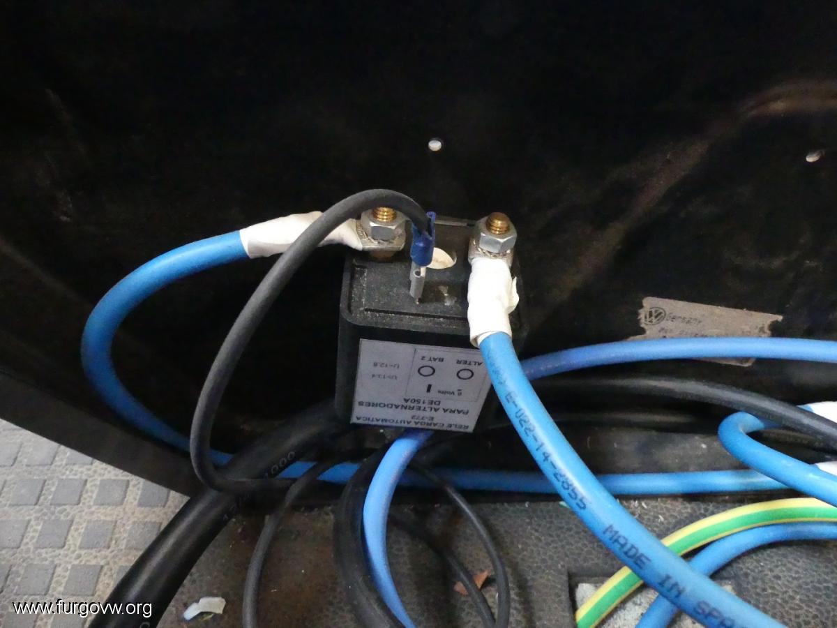

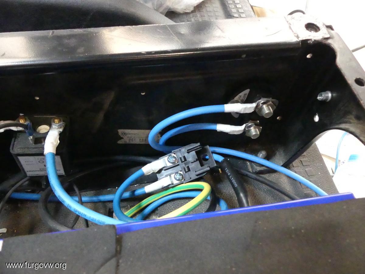

MATERIAL VARIO INS. ELECTRICA:
DETALLE REPARTIDOR NEGATIVOS:

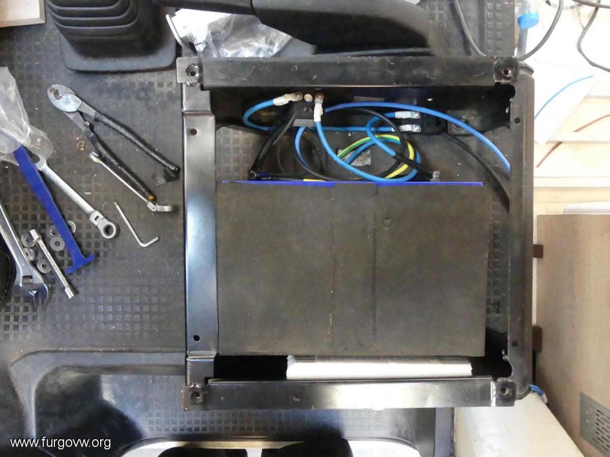

BATERIA 100AH BAJO ASIENTO:
