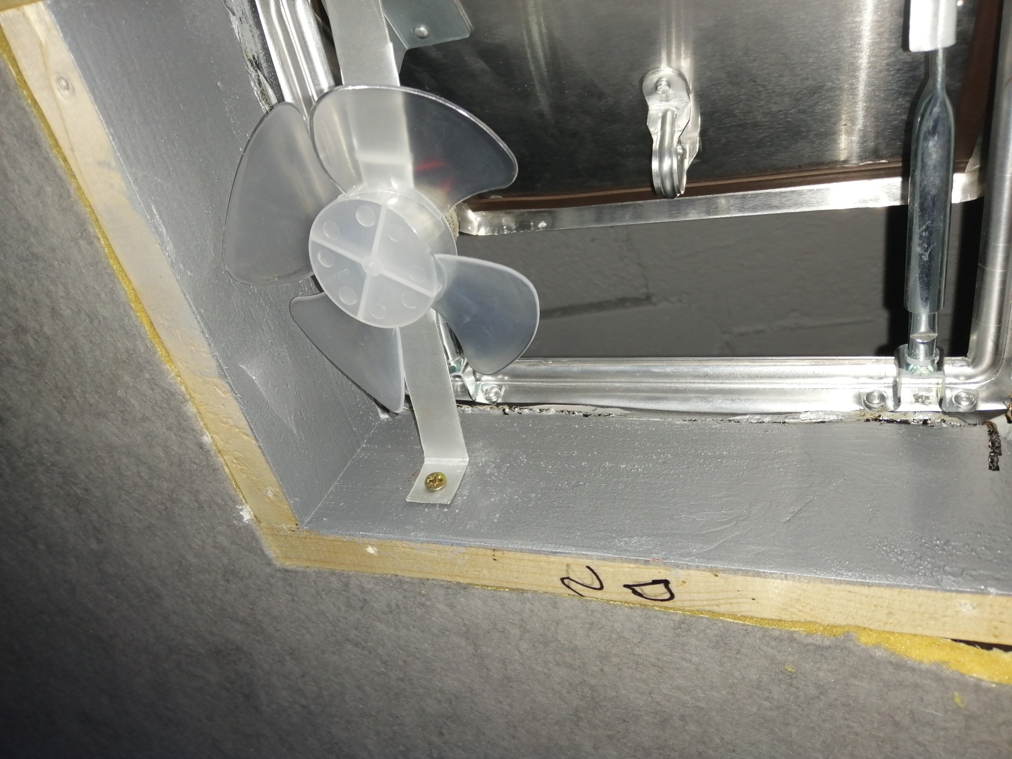

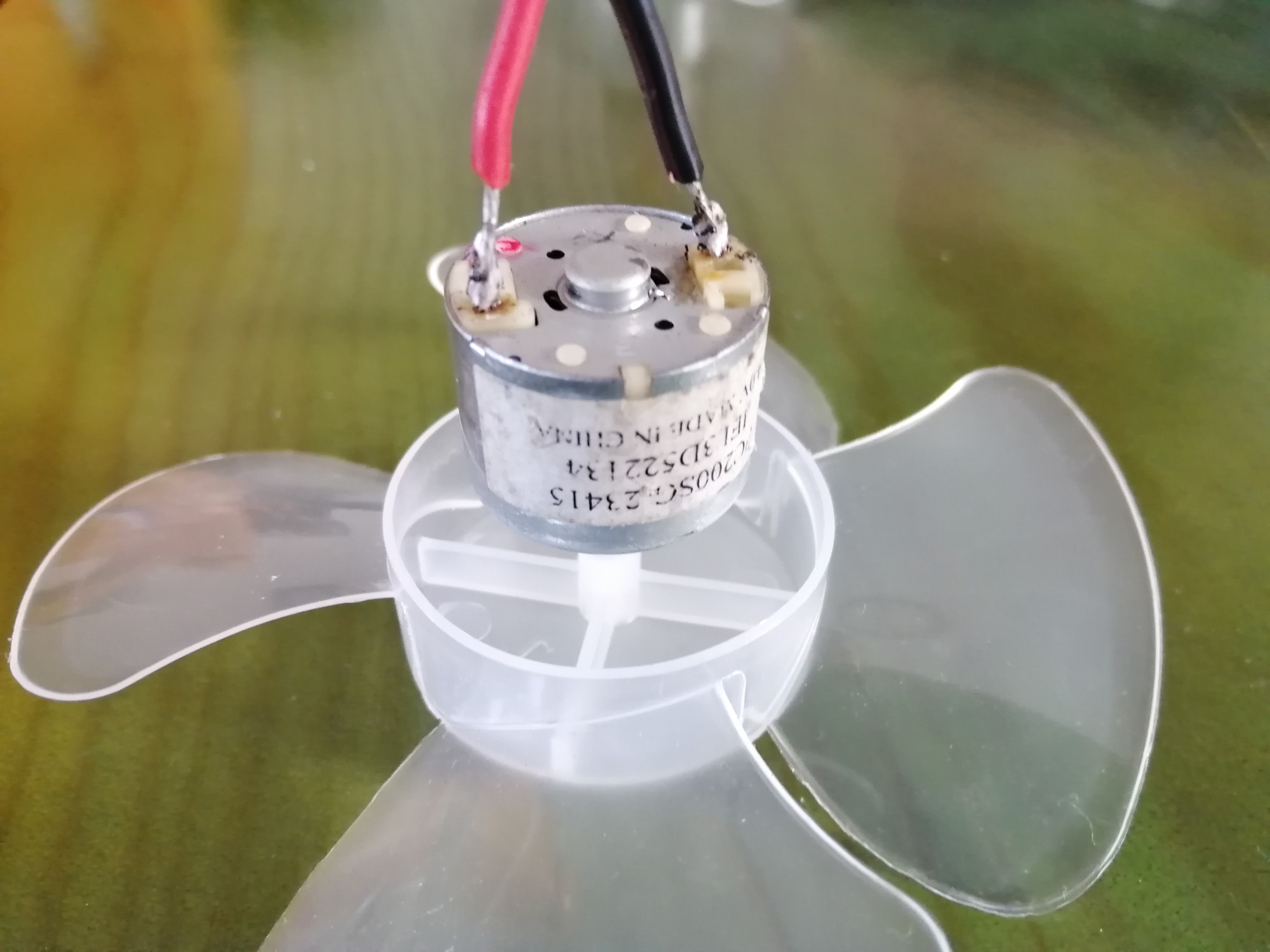

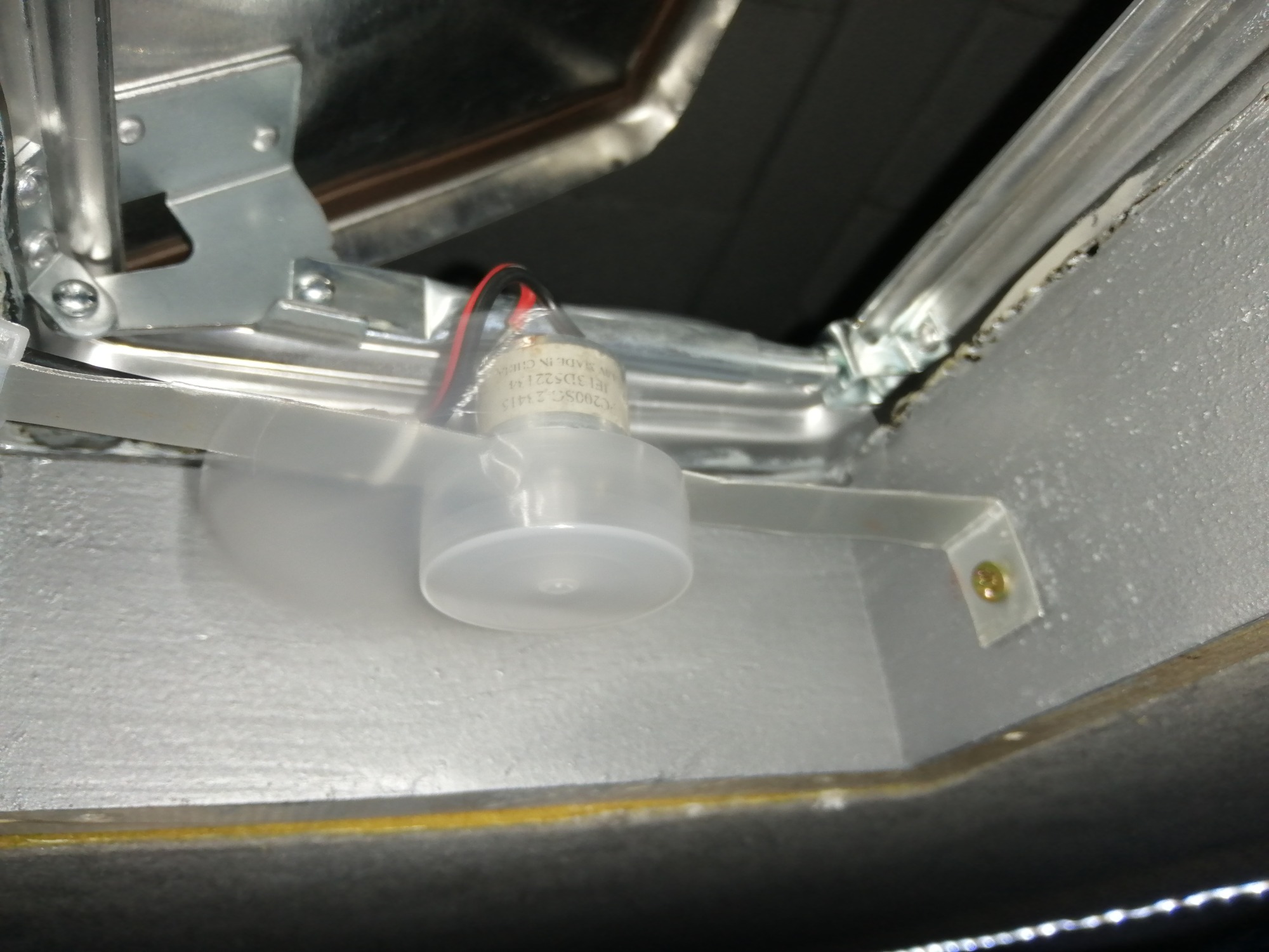

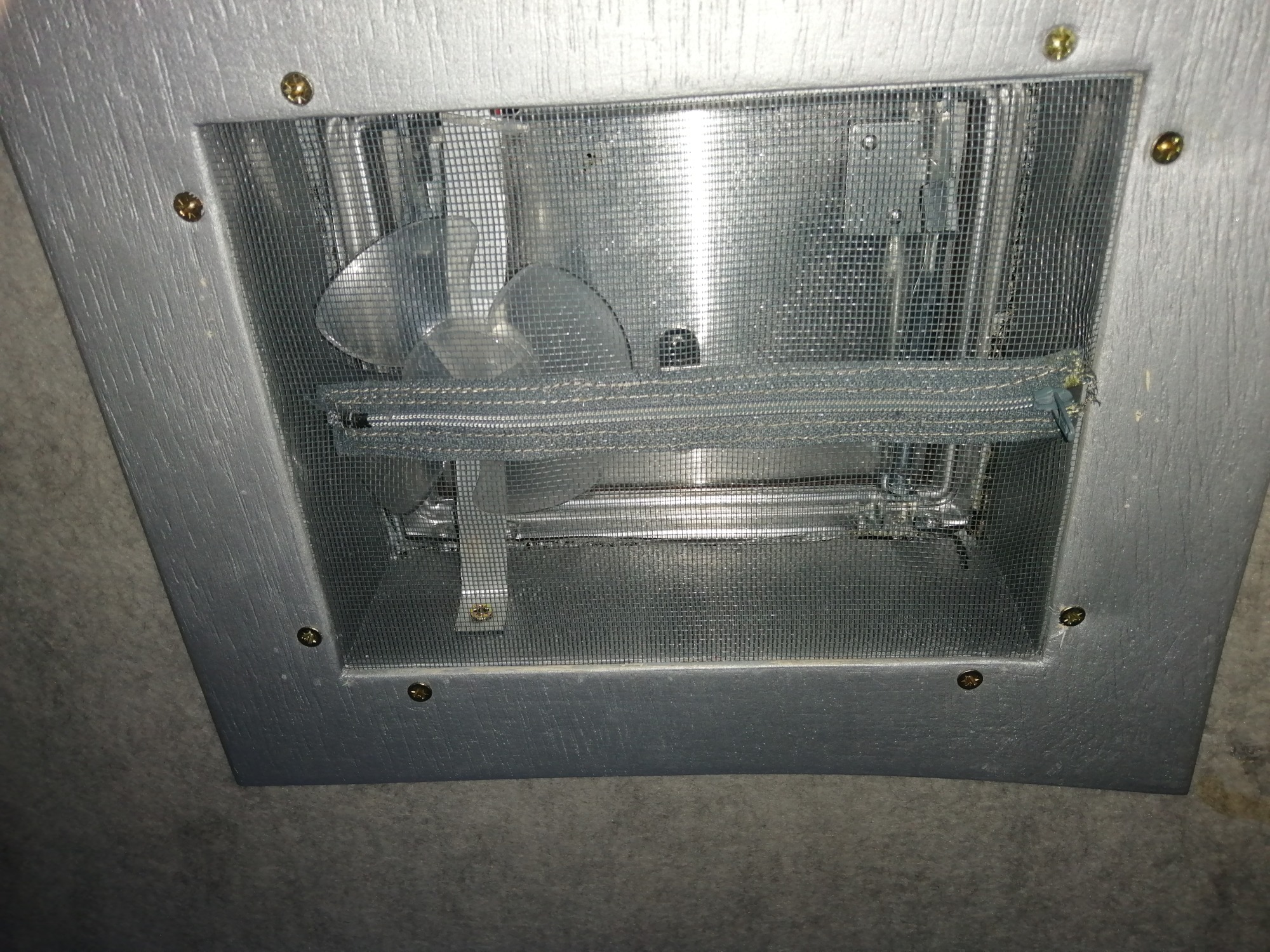

Algún brico me quedó en la saca...☺
Los ventiladores y red mosquitera con cremallera para las escotillas.
Iba a usar unos de pc, pero elegí de este tipo porque puede girar en ambos sentidos y así me sirve de ventilador y extractor. A parte de que echan más aire que los de pc. Se accionan con un interruptor bipolar.
