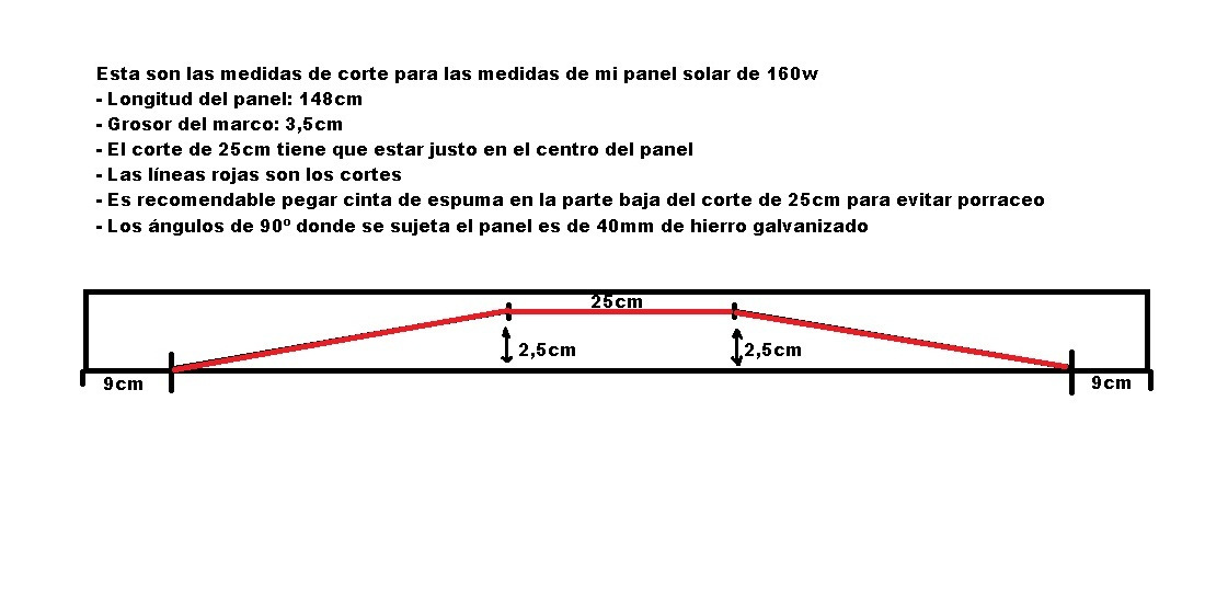

buenos dias kiyo, voy a instalar la placa igual que tu (mola mucho) me podías pasar la medida de los cortes, asi voy casi seguro y no hago destrozos ;D  ;D
gracias

Buenos días buzoka
Ahí va el croquis para ti y para todos los que me lo pidieron... ;)

muchas gracias kiyo74,

Cita de: Kiyo74 en Junio 27, 2020, 11:38:05 amBuenos días buzoka
Grande Kiyo!!!
No tenia pensado hacerselo pero siempre ira mejor que algo forzada para doblarla y que arrime en las esquinas. Muchas gracias

Cita de: karpintxiki en Julio 06, 2020, 21:20:55 pmNo tenia pensado hacerselo pero siempre ira mejor que algo forzada para doblarla y que arrime en las esquinas. Muchas gracias
A parte de eso, así se disimula más.... ;)
