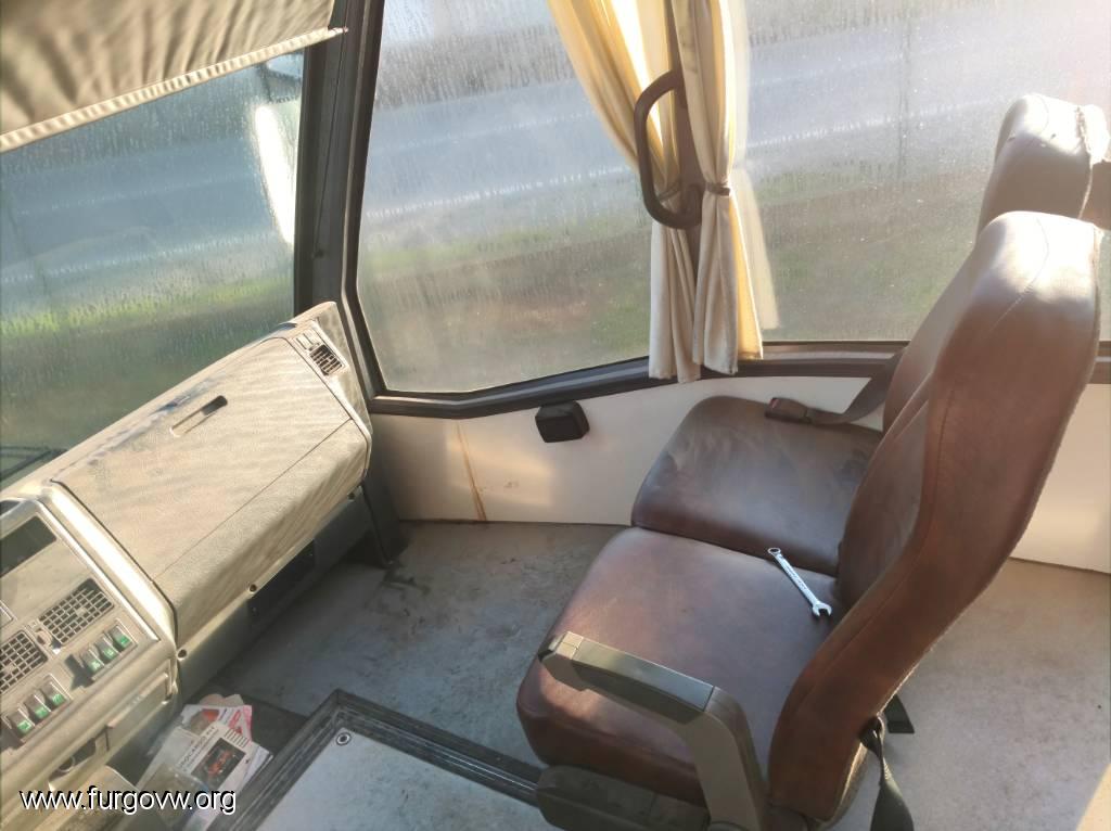

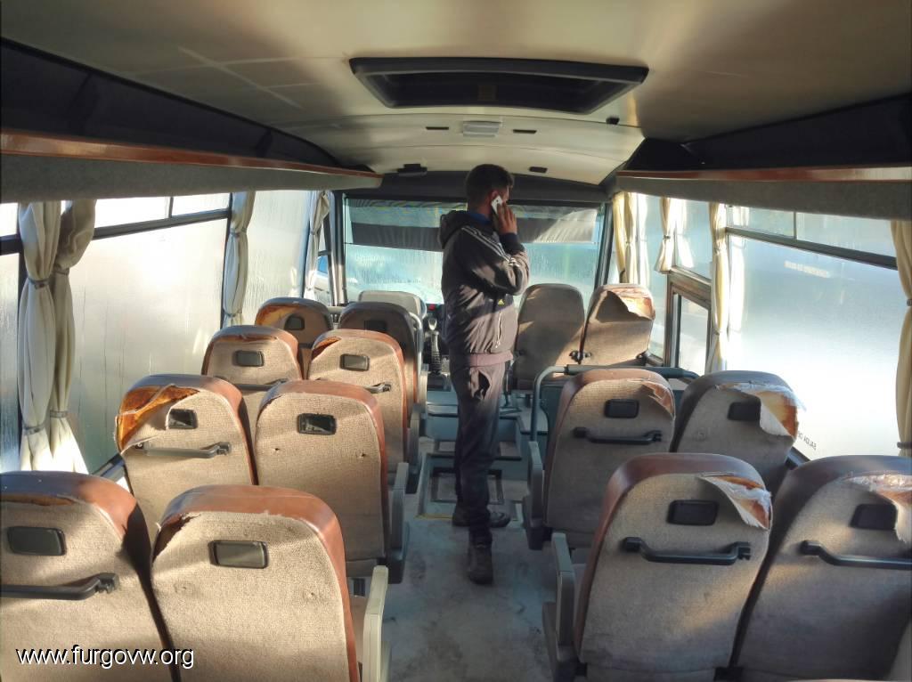

Buenas, otra pregunta, a ver si esta vez tengo más suerte y hay respuestas.
Ahora que está en el taller, veo más cerca la hora de empezar, y surgen dudas de novato.

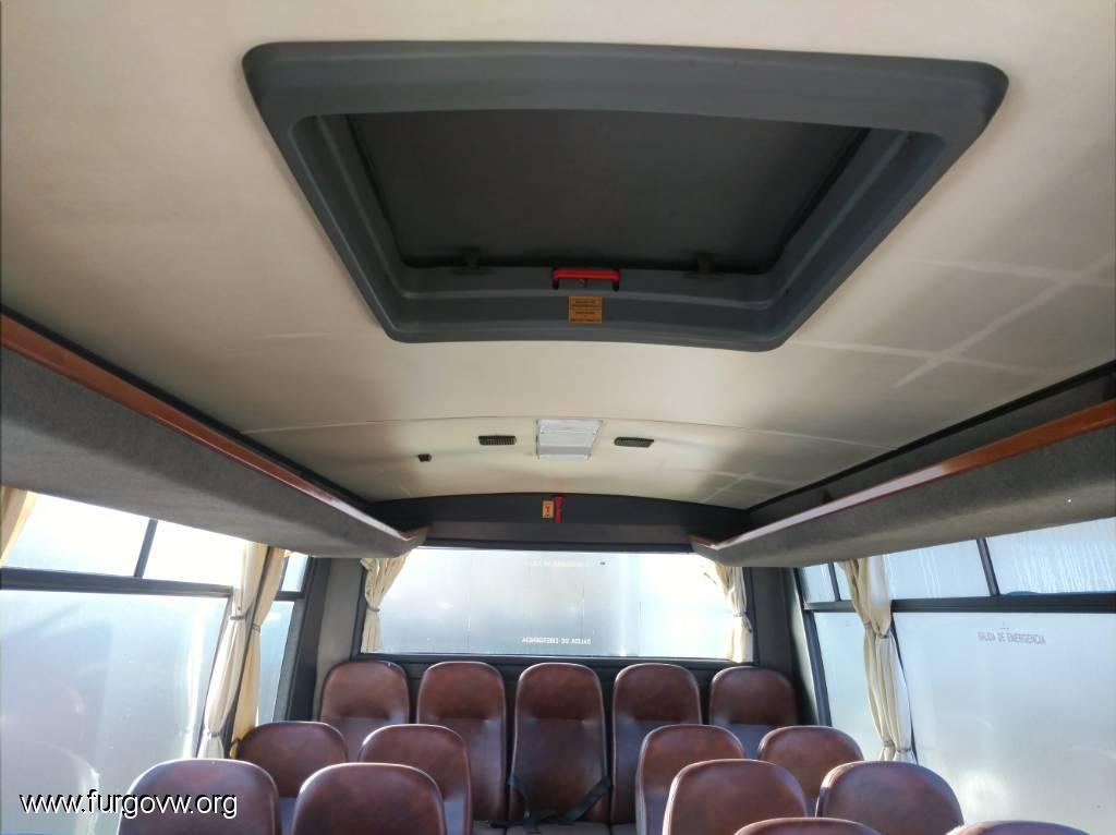

El interior está acabado como cualquier bus de hace 18 años.

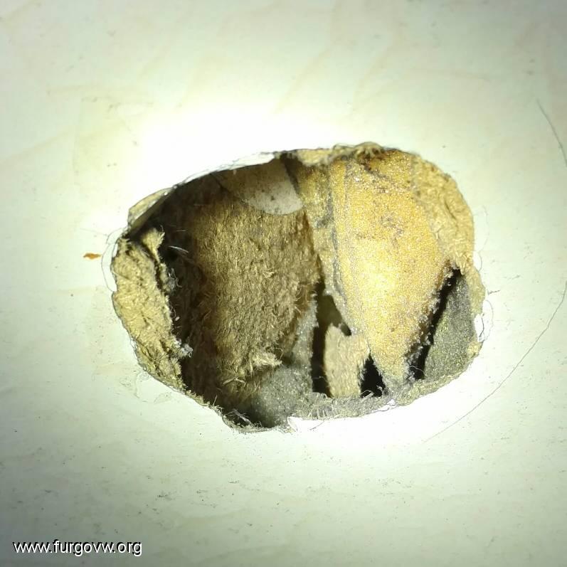

La primera posibilidad es poner sobre lo existente, el aislante que considere, teniendo en cuenta que ya está aislado, y sobre eso el acabado, como casi todo el mundo, pero partiendo de lo que hay en vez de sobre la chapa.

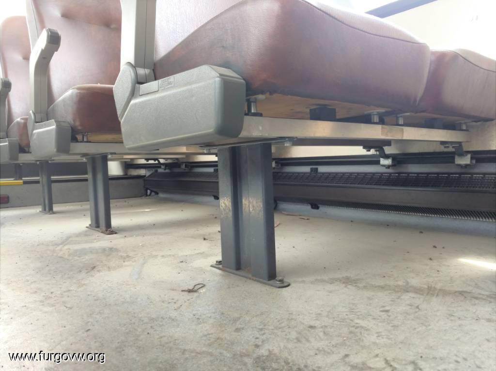

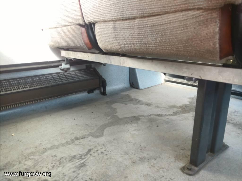

Las sujeciones irían a los anclajes de los asientos actuales, que son tornillos en suelo cada fila de asientos y pletina todo a lo largo en las paredes (a una cuarta de altura) y en la parte alta quiero probar a sujetar al maletero que recorre todo el bus a ambos lados (parece fuerte)
Opiniones busco sobre el tema.

Lo de fijar los muebles a los soportes de asientos es lo más lógico, y tienes muchos para elegir.

Me refiero a la cuestión completa que planteaba, quitar o no el panelado actual.
Por un lado fijarlos a los anclajes actuales de los asientos parece fácil, eso resuelve el suelo.
Si hablamos de mueble de cocina o baño la sujección en la zona alta (supongo que a 90cm o así) no veo dónde anclarla sin quitar el panelado actual, ya que no veo lo que hay debajo. Estarían sólo sujetos al suelo y los laterales por otros muebles.
Podría hacer un cuerpo contínuo hasta algún panel completo de arriba abajo, ya que arriba puedo anclar al maletero actrual, que es fuerte.

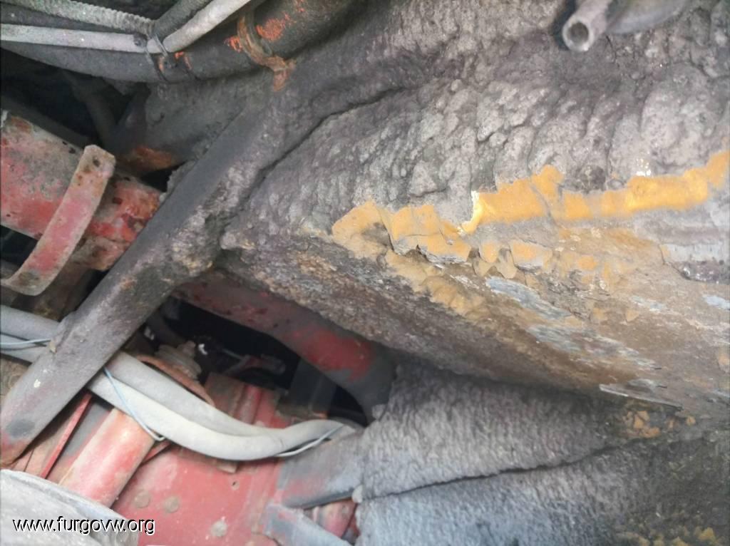

Y la cuestión de aislar y panelar techo, suelo y paredes. ¿Habrá problemas (condensaciones o similares) si pego un aislante sobre lo que ya hay?
La decisión es si dejar lo existente o es preferible eliminar parte (o todo). Factores implicados, consideraciones a tener en cuenta...
INNOVANS
Aunque sea más trabajo yo creo que lo ideal es empezar de cero, así ves como está todo y puedes pasar tubos para cables, agua, etc
Por otro lado si piensas en aislar con kaiflex, su mayor virtud es que va pegado a la chapa, por lo que el calor no llega a entrar ni a la cámara de aire. Si lo pones después del panelado existente, y por debajo de este hay aire caliente que se te filtre por algún hueco, ya no sirve para nada...

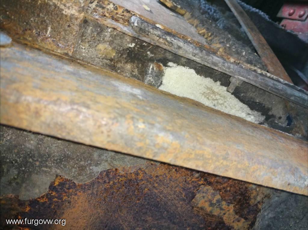

por el lado vivienda, yo que no tengo ni idea de esto, (eso es verdad) yo empezaría por ir desmontando capa a capa de lo que llevas en el bus como aislantes actuales, para ver como están, si ahora llevas, por ejemplo, poliuretano (espuma dura amarilla- marrón) es un buen aislante, y no hay forma humana de despegarlo de dónde alguien lo puso en su día sin hacerlo polvo.
resumo y explico mi idea, revisa lo que tienes, si está bien, déjalo, si está mal, ya investigamos que meterle...

Deberías quitar el aislante porque parece lana de roca y dicen que absorbe humedad. No tienes porque quitarlo son romperlo y lo vuelves a usar encima del kayflex si quieres. Ademas como te han dicho y tu mismo comentqs es que necesitas quitarlo para anclar muebles y para poner electricidad y agua de una manera cómoda y estéticamente te quedaría fetem.
