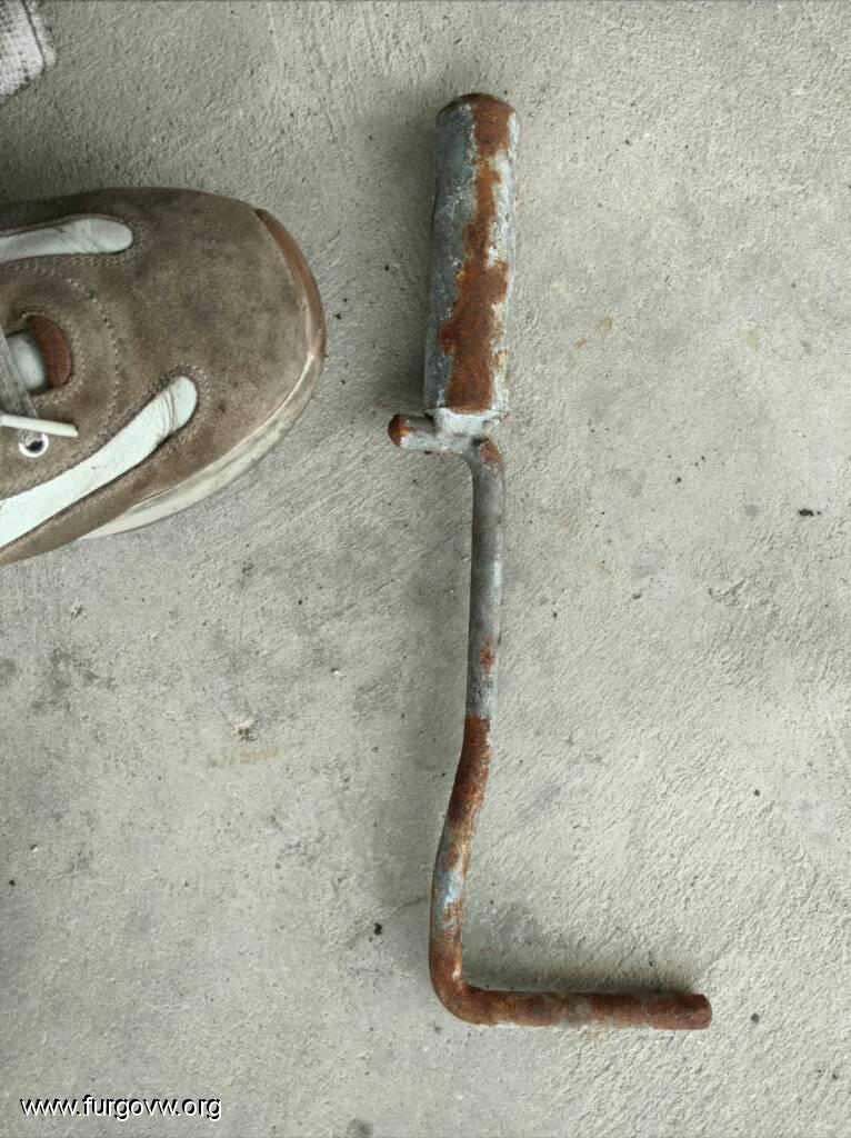

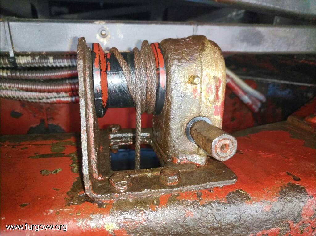

La rueda de repuesto lleva algún carrete de cable para subirla y bajaría a su sitio.?
buzzchon
Pues para eses creo que no sirve si no lleva agujeros para pincharlo y darle vueltas.Alguna otra cosa con agujeros donde poder pincharlo y darle vueltas?
buzzchon
Algo como los tensores que llevan los camiones para cables o cintas de carga?
Leunam
Cita de: buzzchon en Abril 12, 2017, 16:08:08 pm
Buscarélo, porque ahora mismo no veo el uso.
Graciñas
Manu
gaby callejon
Cita de: Leunam en Abril 12, 2017, 14:50:57 pm
¿Alguno sabe para que sirve ésto?
ese es el burlon de donde te remolcan o tu tiras de otro ese es el eje de donde se coloca la eslinga
sprinter 311 cdi 4x4 2005 y sprinter 312d 4x4 1998
http://i62.servimg.com/u/f62/14/02/66/20/escarg10.gif
Leunam
Cita de: gaby callejon en Abril 24, 2017, 14:17:35 pm
Buenas.
No acabo de verlo, ¿donde se engancha?
Saludos y gracias

gaby callejon
Cita de: Leunam en Abril 24, 2017, 14:27:36 pm
Buenas.
Saludos y gracias
tienes que buscar en la zona del paragolpes tiene que haber una tapadera y el enganche que ese burlon es pasante al tener la varilla tan larga seguro que hay bastante distancia entre el soporte y desde donde se coloca
Leunam
Cita de: gaby callejon en Abril 24, 2017, 17:59:41 pm
Entendido, muy agradecido de nuevo.
