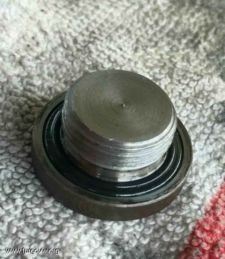

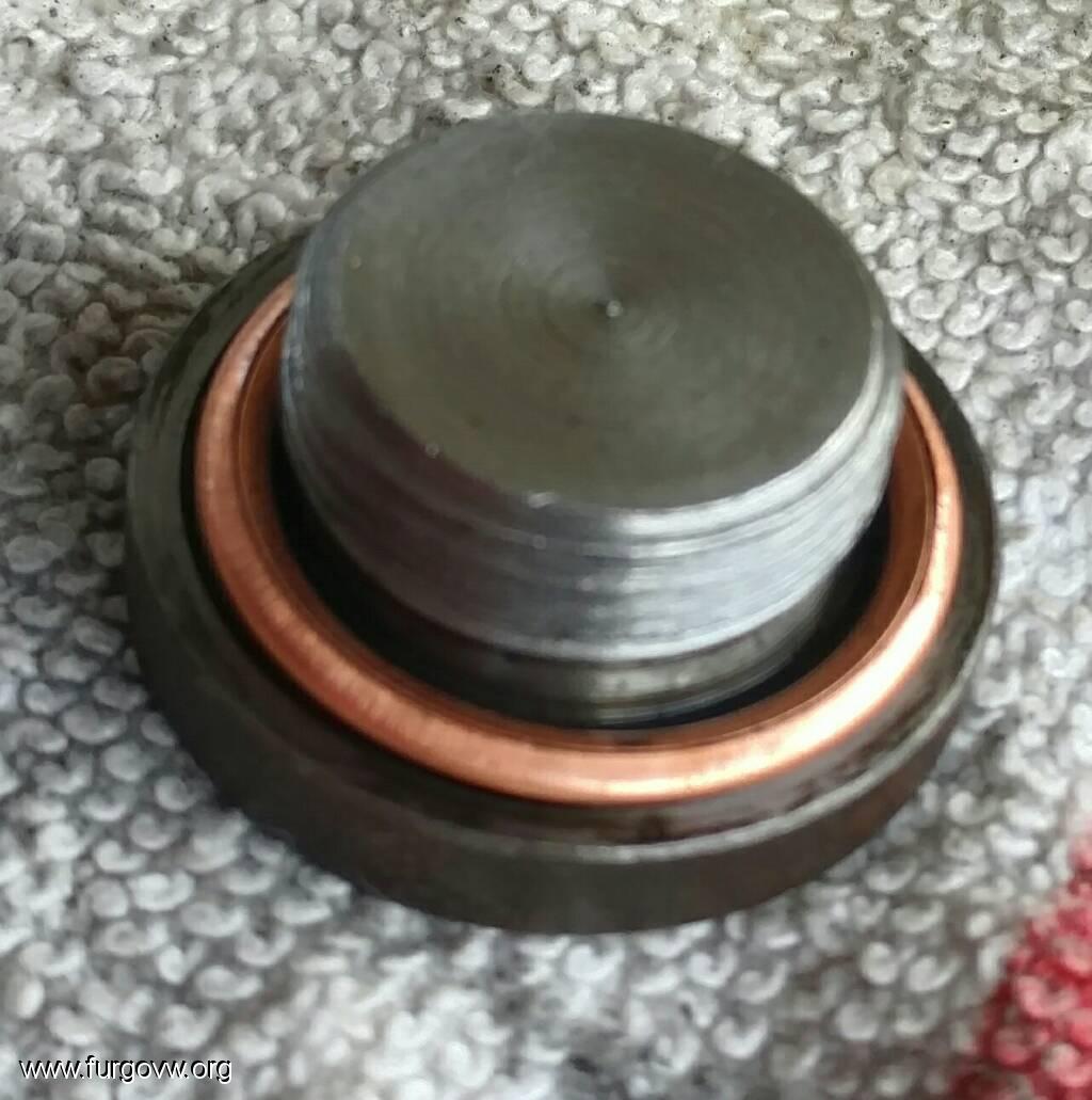

Otra más, el tapón del aceite del carter no tenía junta.
¿Hay que ponerle una?
Argibay
Hay algunos que llevan una de goma.
Parece por la foto que lleva de goma,mira a ver.

Cita de: susosg en Marzo 26, 2017, 15:49:18 pm
Lleva una tórica
¿Quieres decir que tengo que ponersela? Porque no traía nada.
Tengo esas de latón, ¿es eso?
Saludos y gracias

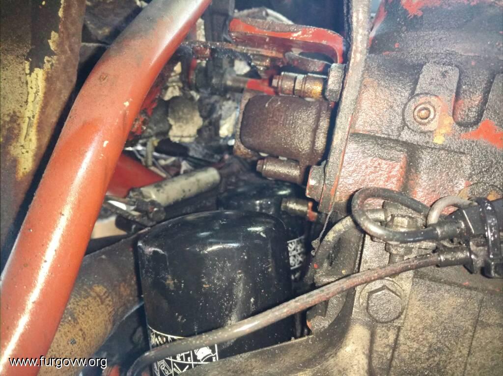

Después de un rato para sacar el tapón del cárter (al final ha salido a martillazos) una hora pegándome con los filtros de aceite, ya que por el diseño del xeito queda muy poco espacio para trabajar:
En ésta de ven los dos :
Y otro buen rato peleando con el prefiltro de gasoil, (lo único fácil hoy ha sido el filtro del aire) pongo las baterías y arranca a la primera, como siempre.
Lo malo, que a los pocos segundos se ha parado y ya no consigo arrancarlo.
¿Qué cosas debo mirar?

El tapón del carter tiene un rebaje en la cabeza, justo donde termina la rosca.La tórica está incrustada se saca con un punzón.

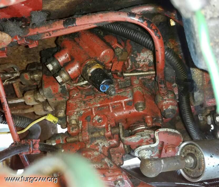

No sé si no será eléctrico, hay cables sueltos por todos lados (cuando arrancaba también) pero hace dos semanas le dí agua a presión al motor porque seguía teniendo zonas infames.
A ver si he mojado algo que no debía.
Ejemplo de cable suelto mosqueante:
Ese conector azul no tiene cable, pero cerca hay un cable con dos puntas que podía haberse roto con el agua a presión.
Probé a conectarlo y nada, tendré que averiguar qué es esa pieza.
