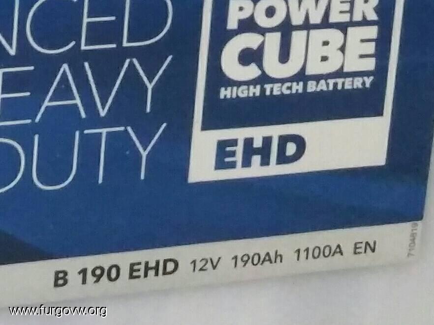

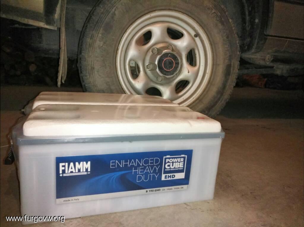

Dos baterías que casi no puedo levantar
Como referencia, esa rueda es de 16.
