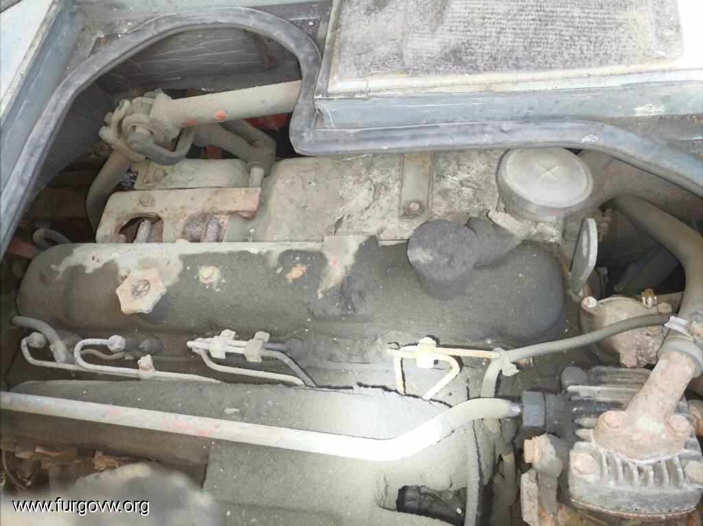

He limpiado un poco la mecánica, aún queda, pero he descubierto que Xeitoso también tiene/tenía ese color rojo que ponen en los bajos:
https://youtu.be/ubndySzMWgc
Antes el motor era marrón chapapote:
Como no tenía mucho tiempo, solo con agua, la siguiente mano echaré desengrasante, porque hay chapapote pegado, que sale dándole fuerte, pero hay sitios donde no llego con la lanza.

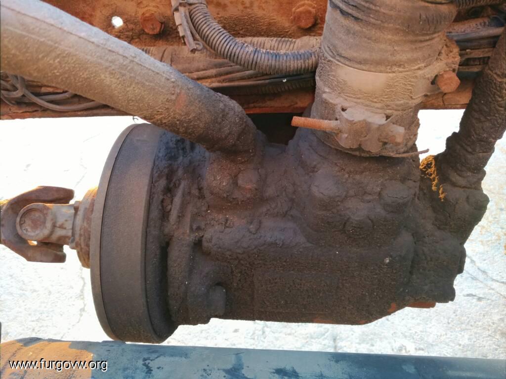

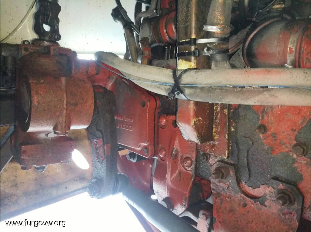

Quiero saber qué es ésto.
Está en el camión de desguace que tengo cerca, lo mueve un árbol de transmisión desde la caja de cambios.
Está situado entre los largueros del chasis, en la zona de las ruedas traseras.
Tiene unas tuberías, pero cortadas, por eso no estoy seguro para que sirve. ¿Es un compresor? Ese vehículo tiene suspensión neumática.
En el Xeitoso el compresor va anclado al motor, y es bastante mas pequeño.
Maestro usted me enseña a luchar, pero me habla sobre la paz, ¿Cómo puede usted conciliar ambas cosas?
El maestro contestó: "Es mejor ser un guerrero en un jardín, que ser un jardinero en una guerra."
ZOFRONIO
Si el decantador de gasiol está muy sucio, limpia lo con gasolina, es menos agresivo que otros productos para las juntas.
Lo de la foto parece una bomba hidráulica de auxiliares ( como si en otra vida hubiese sido un volquete, o tuviese un cabestrante hidráulico ), lo digo soblre todo por lo sucio que está de aceite y los latigullos laterales que parecen de hidráulico. Lo que me confunde es el tubo gordo de enmedio que parece un fuelle de aire.
Si fuese un compresor de aire (por lo menos los que Yo conozco) tendría forma de motor pequeño de 2 tiempos con sus aletines laterales para enfría el aire.
A ver si algún mecánico o entendido en el tema te lo dice con seguridad.
susosg
Es un compresor o una bomba para algún sistema hidráulico montado en la toma de fuerza. Lo llevan los de la recogida de basura o si equipa algún tipo de grúa.

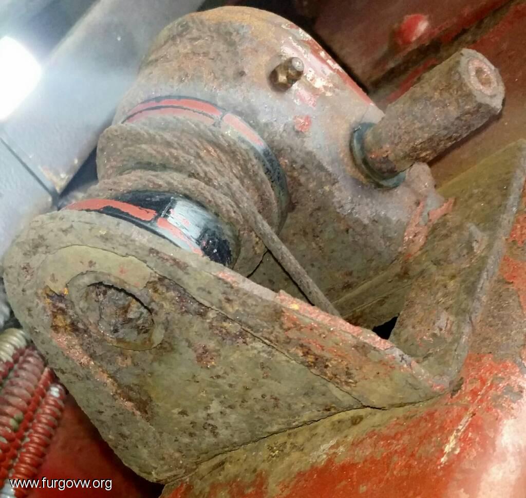

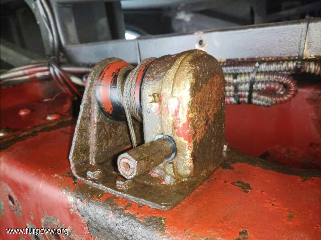

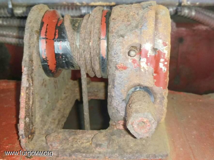

Otro problema, el torno que eleva la rueda de repuesto no parece hacer nada. Lo giro un par de vueltas a cada lado y el cable no se inmuta, está tenso.
Tendré que desmontarlo e indagar.
¿Ese pitorro es un engrasador? Si es eso, ¿Con qué engrasadora se usa?
Esas fotos son de antes de limpiarlo, ahora se ve algo más digno.
