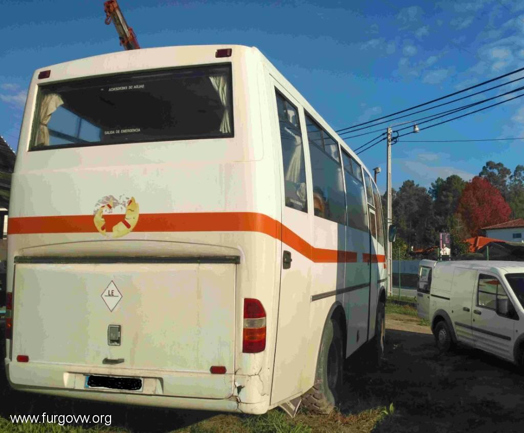

Una pregunta, la puerta del maletero trasero es grande y pesada, supongo que es de fibra, la quité para el transporte porque estaban mal los tornillos y se caía:
¿De qué material se puede hacer que sea resistente y no pese tanto?
Argibay
Pues mas ligero y resistente que la fibra,como no la hagas de fibra de carbono o keblar.Eso si barato no te va a salir.
Leunam
Cita de: argibay en Diciembre 14, 2016, 20:24:41 pm
Realmente no sé qué material es, chapa no, así que supongo que es alguna fibra, pero pesa bastante.
Mide 2x1 metros...
chuchoGTS
Si es de fibra y pesa, sera porque la habran reforzado con algun perfil metalico, si solo es fibra, tendria que ser ligera.
SALUDOS
No es mas tonto el que no sabe, si no el que no pregunta.
www.supraclub.es
warrior5.0
Buenos dias compañero,me encanta tu bicho y la de cosas que te permite hacerle ni te cuento.
Respecto a la tapa yo creeo que pesa porque el interior es metalico con su mecanismo de cierre y todo eso solo lleva fibra por fuera. no se puede salvar ? yo le ponia unos amortiguadores para que no te pese al abrira. y si quieres aligerar siempre esta el aluminio ligero y resistente a todo
Si crees que puedo echarte una mano con algo pregunta no te cortes ;)
y no te olvides de enseñarnos lo que vayas haciendole
Leunam
Sí se puede salvar, era por rebajar peso y que la bisagra y sus tornillos no sufrieran, los actuales han cedido por el esfuerzo.
Miraré de reforzarlos.
jordiwagen

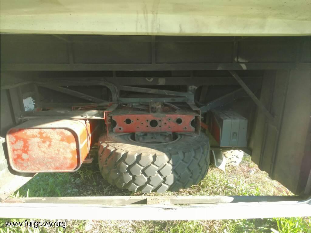

Y convertirlo en plataforma porta motos? Se me ocurre que se podria abrir como un cajon extraible con guias y abierto sale plataforma y detras puerta la moto...
Leunam
Cita de: jordiwagen en Diciembre 15, 2016, 09:42:43 am
Es una idea, tendría que buscar una motillo pequeña ya que el sitio que deja la rueda y el chasis no es muy grande:
jordiwagen
la moto iria mas al exterior con el cajon abierto... la plataforma plegable por la cara interior de la puerta y al abrir bajarse como el fondo del cajon. la moto iria entre la puerta y el final de la carroceria, no dentro. y cuando no lleves todo guardado al cerrar la puerta.
