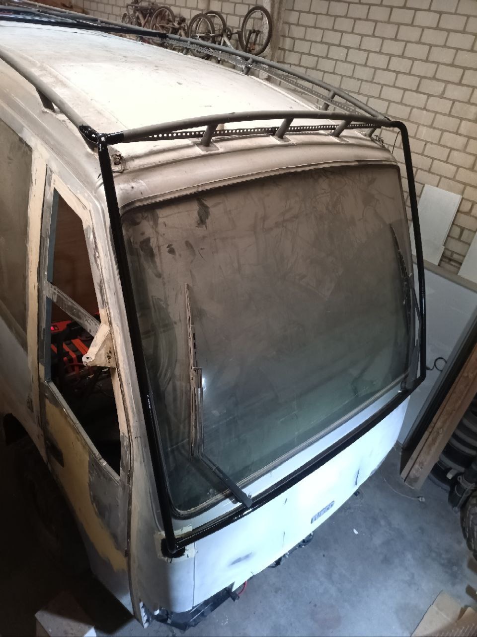

Baca soporte de placas solares y una zona por la claraboya que podrá llevar algún trasto.
24 pernos de 10, anclados a la estructura del bus y atornillados a placas que también van pegadas con sika.
Puedes tumbar el bus tirando de ahí antes de que se rompa.

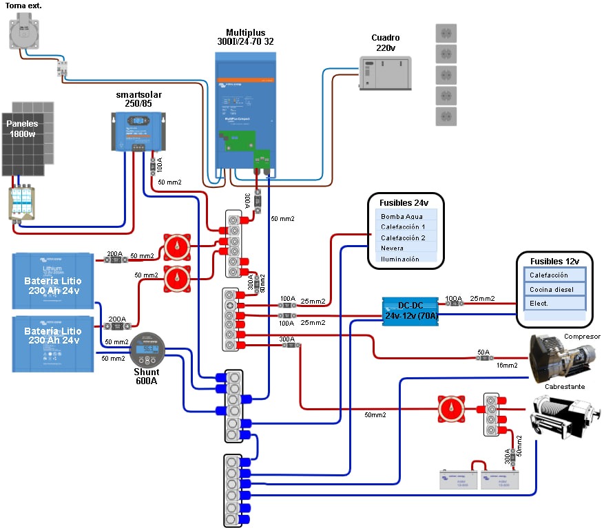

Buenas, estoy empezando a dibujar la instalación del bus 4x4 que veis llevo muchos años camperizando (la vida...), voy por el primer borrador, bueno, menos aún porque no he calculado secciones, fusibles, etc.
Quiero tener una idea global y agradecería enormemente si alguien apuntara los errores que ya se puedan percibir en lo poco que llevo.
Tiene 4 placas de 460w
Dos baterías basen lifepo4 de 24v y 230a/h
Axpert vmiii de 4000w
Y en el lado de consumos, 220, 24 y 12 (es un camión disfrazado de bus, con mecánica de 24v)
220:
Placa de inducción de 2000w
Iluminación y enchufes (unos 10)
24:
Bomba de agua
Nevera
Dos calefacciones estacionarias de gasoil
Compresor de dos pistones
¿Iluminación?
12:
¿Iluminación?
Una calefacción estacionaria de agua a gasoil
Una cocina de gasoil
¿Enchufes para aparatos electrónicos?
Dejo para más adelante la conexión del cabrestante (24v y un máximo de 280 A) para no liarme demasiado.
Anexo al mensaje el primer boceto a mano, si alguno me quiere aconsejar algo, estaré muy agradecido.
Saludos y gracias

Pongo el esquema algo más elaborado, a ver si alguien puede corregir los errores, que seguro hay:

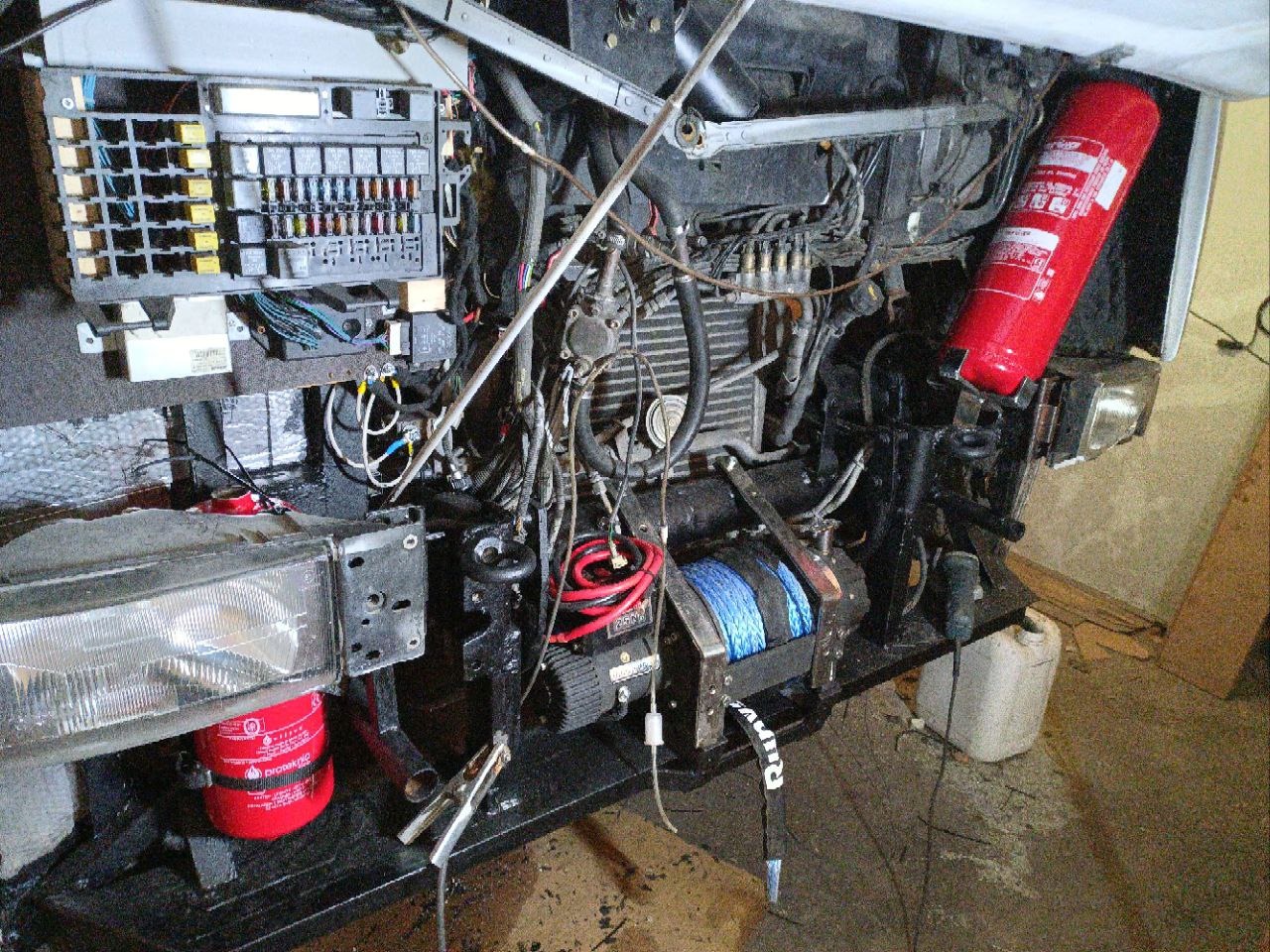

Y mientras, una foto del cuadro de fusibles y sus cables antes y otra después:
Aún no está terminado, pero ya se ve algo de avance, a ver luego si arranca o se enciende alguna luz...
Leunam
Y otra de la cuna del cabrestante, que como es artesanal y cualquiera se fía, hemos reforzado a lo bestia (luego va el parachoques cubriendo todo:

Segunda versión, a ver si alguien se anima y me corrige los errores.

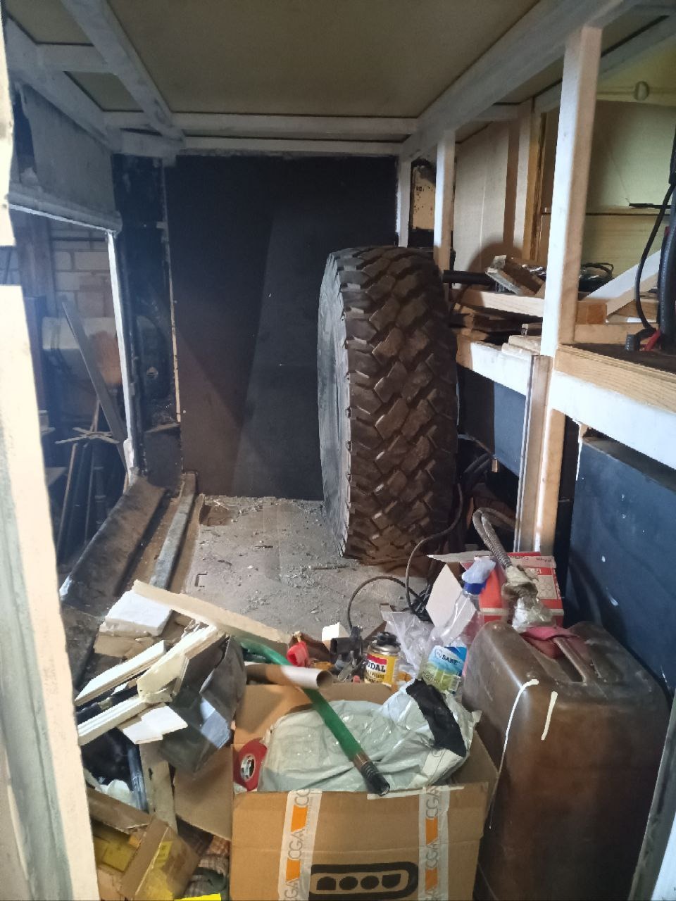

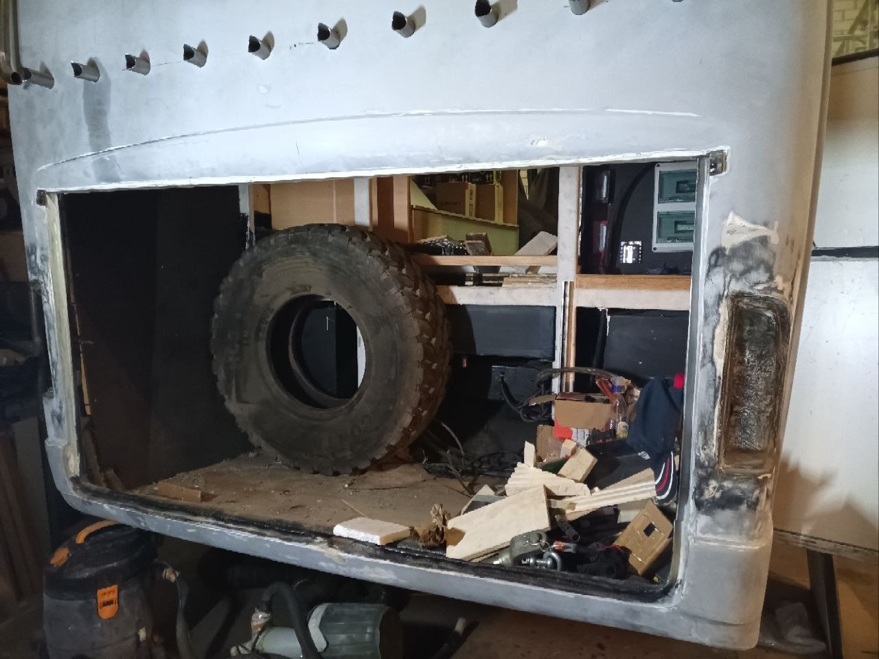

La rueda de repuesto cabe en el maletero:
