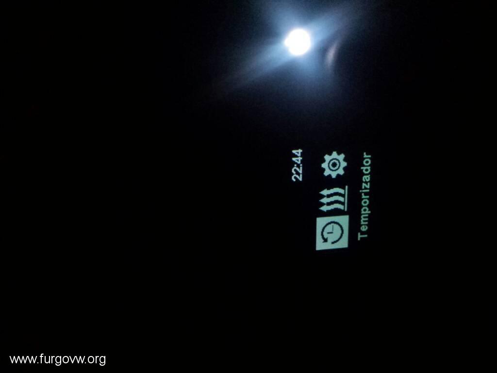

Tengo un problema en mi calefacción recién instalada en mi furgo y no consigo regular el caudal del aire osea poder elegir entre 1,2 o 3 velocidades .
¿sabéis cual puede ser el problema?
Enviado desde mi GT-I9505 mediante Tapatalk
juanjoalru
No entiendo por qué aquí tiene diferente menú y ando loco.
Algún consejo ?
Algún menú oculto?
Que puedo hacer???

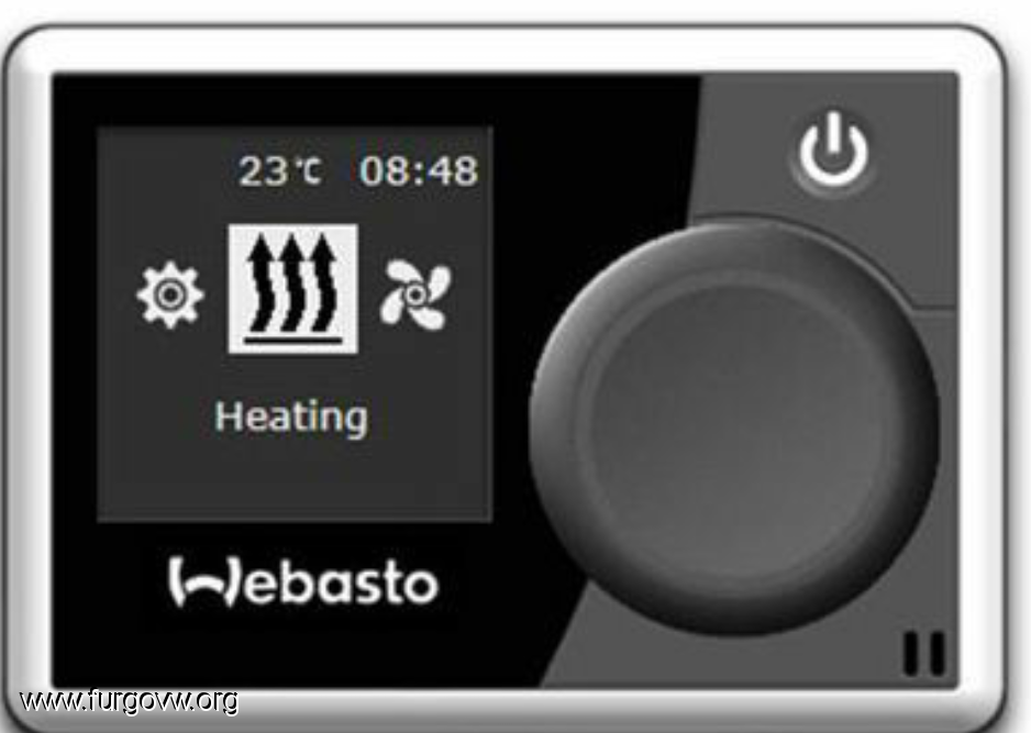

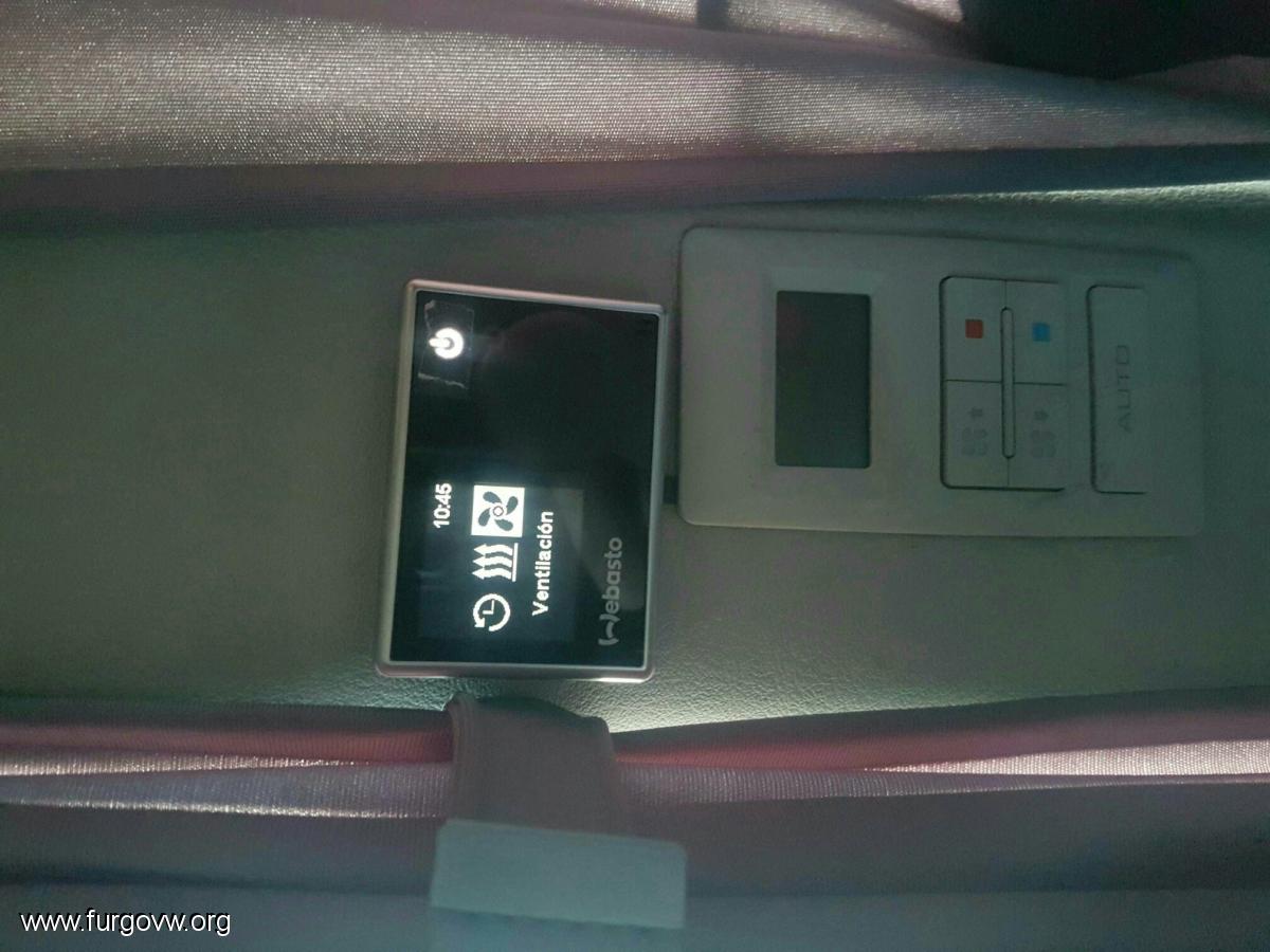

milosvan
Yo la tengo hace tiempo y no se puede regular la velocidad del ventilador en modo calefacción"pero lo regula automaticamente al rato baja la velocidad ". Tambien decir que solo va en modo normal ni eco ni el boost .en modo ventilacion si regula la velocidad al gusto.esas funciones que no podemos usar son para otros modelos de webasto

milosvan
Yo la tengo debajo del asiento del copi con lo que me coje el aire de la cabina y lo hecha atras y solo con que te mueba el aire en verano ya es media vida para dormir

Barrigo
Hoy por hoy, la AT2000stc no tiene opción de regular la velocidad ni ventilación, el multicontrol si que lo tiene porque vale para muchas calefacciónes, pero la at2000 no lo lleva implementado por el momento.
